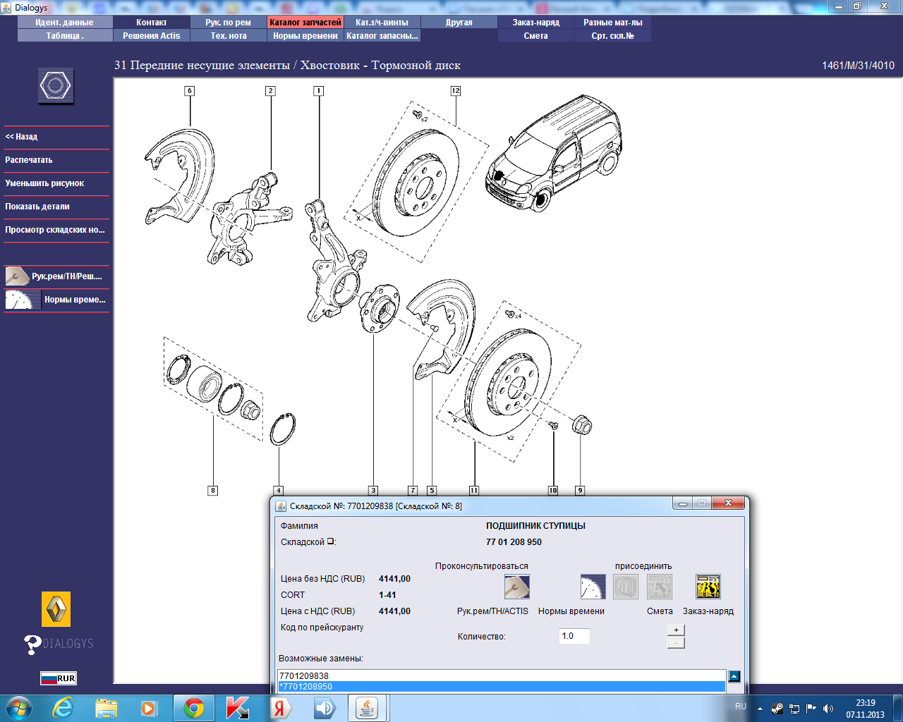

Сообщение ivas777 » 08 ноя 2013, 00:36
Первый файл- общий по снятию подшипника, а остальные файлы- сопутствующие операции, которые необходимо выполнить при снятии подшипника.
Номеров с передним подшипником ( набор с комплектующими подшипника) аж два (в скане видны два номера).
Один из номеров не бьется. По первому номеру (7701208950) из Экзиста ясно, что эта золотая цена за оригинальный комплект :shock: Только непонятно какой комплект: комплект с кольцом и гайкой или два подшипника с сопутствующими гайками и кольцами???????!!!! Или это все цена за один подшипник :shock:
В общем этот вопрос надо выяснять еще.
п.с. этот номер подшипника (7701208950) для стандартного шасси и удлиненного шасси (макси), для коротышки би боп кангу идет другой номер з/ч :D
http://www.exist.ru/price.aspx?pid=7D905A3A&sr=-4
