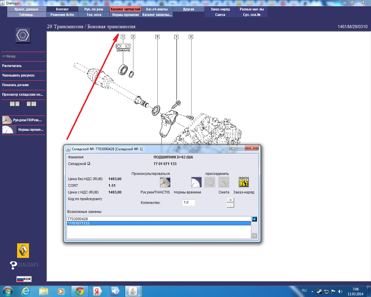

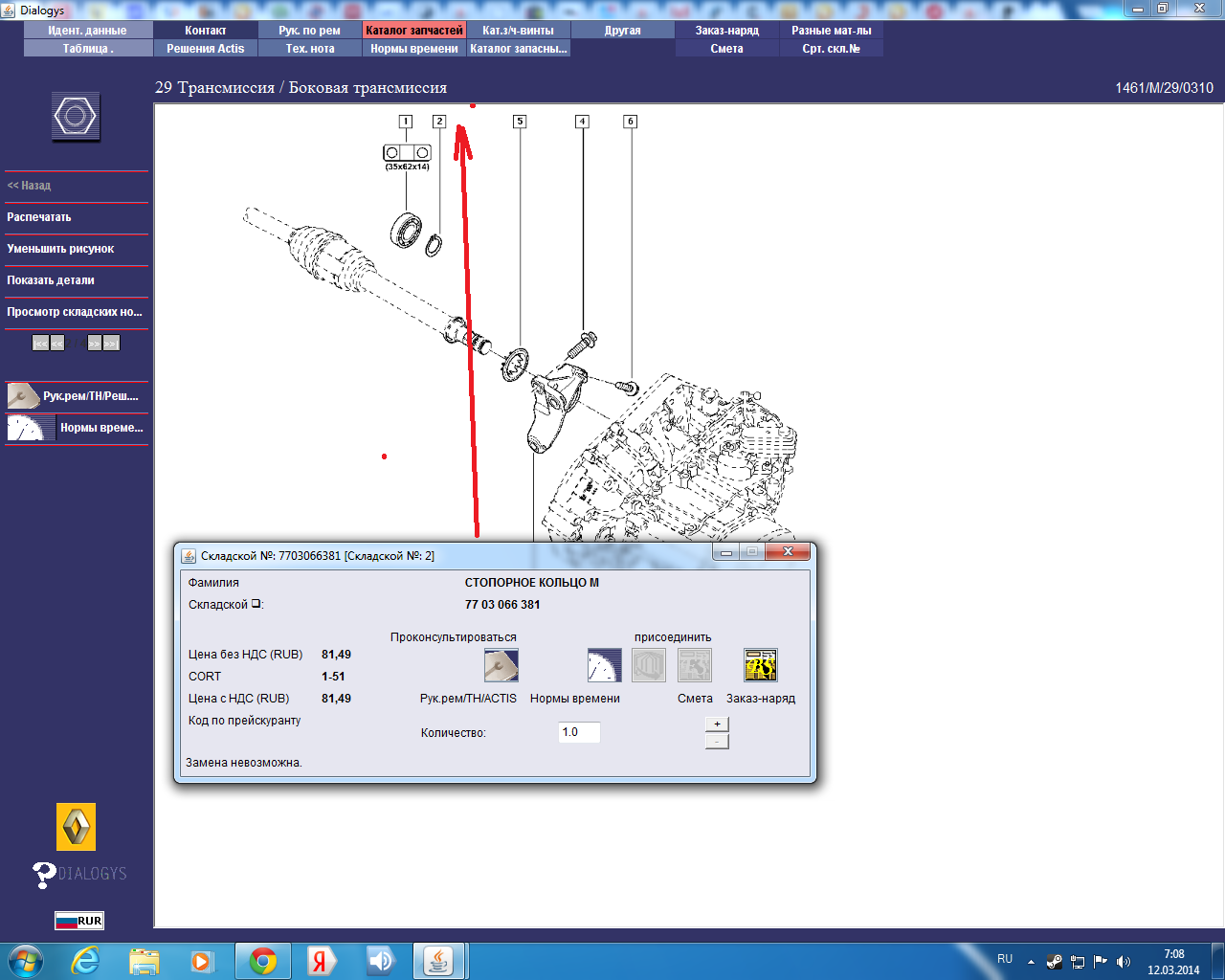

Сообщение ivas777 » 12 мар 2014, 08:31
Добавлю ещё по теме (для бензинки к7м; кпп- 5-ти ступка JR5)
п.с. названия файлов некорректны- читать названия под самими файлами.
Снятие и установка вала привода (правая сторона).pdf
Снятие и установка вала привода (прав)
Снятие вала привода (левая сторона).pdf
Снятие вала привода (лев.)
Снятие защ. чехла вала привода (со стороны колеса).pdf
ЗАЩИТНЫЙ ЧЕХОЛ ВАЛА ПРИВОДА ПЕРЕДНЕГО КОЛЕСА, СО
СТОРОНЫ КОЛЕСА (СНЯТИЕ И УСТАНОВКА)
Снятие и установка защ. чехла левого колеса.pdf
ЗАЩИТНЫЙ ЧЕХОЛ ВАЛА ПРИВОДА ЛЕВОГО ПЕРЕДНЕГО КОЛЕСА СО
СТОРОНЫ КОРОБКИ ПЕРЕДАЧ: СНЯТИЕ И УСТАНОВКА
Подшипник промеж. опоры.pdf
Снятие/установка промеж. опоры
Снятие защ. чехла правого колеса.pdf
Снятие защ. чехла вала привода (прав) со стороны кпп

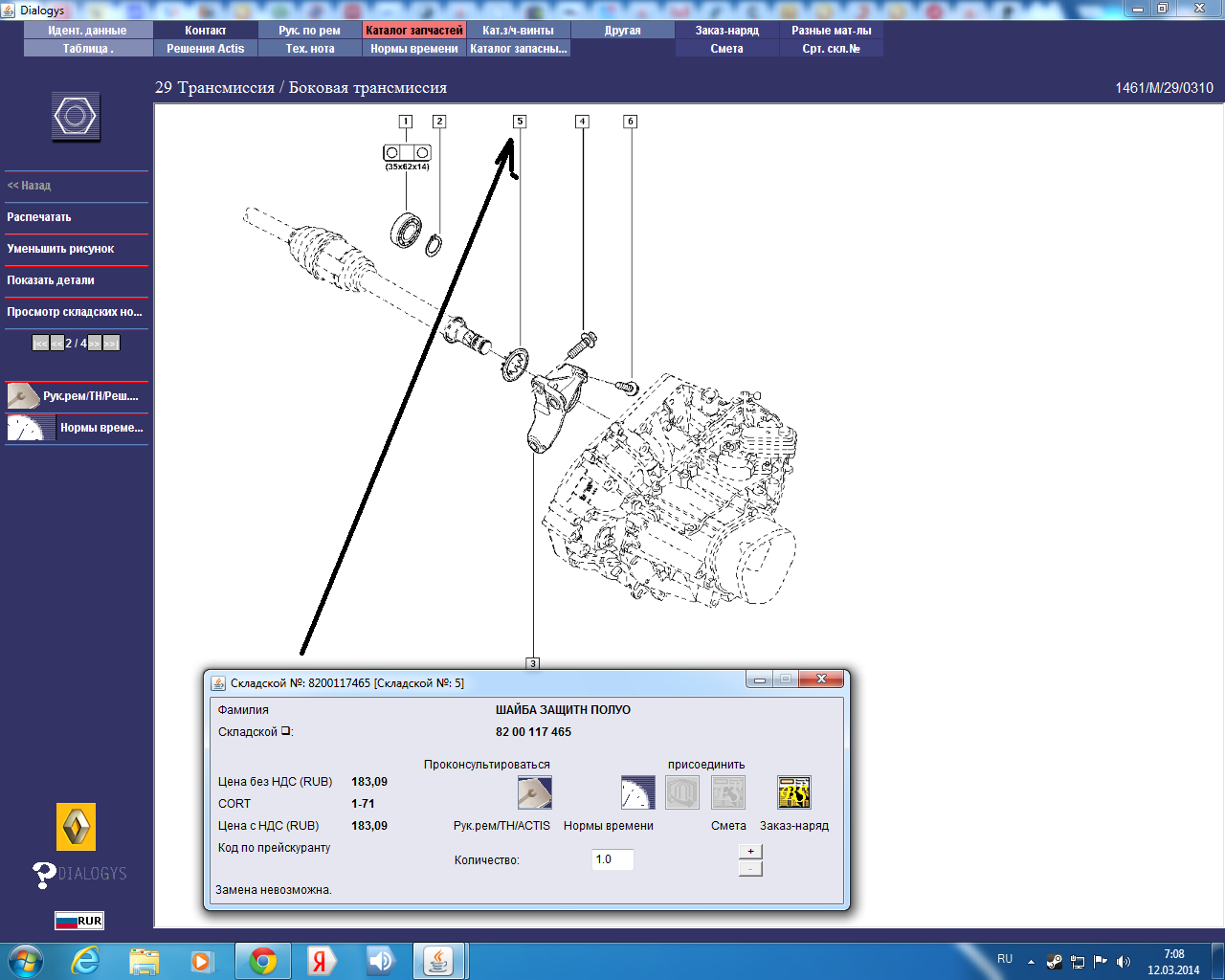

Re: пыльник правой гранаты, или весь привод?
Сообщение шкафНИК » 13 мар 2014, 19:43
ну вот собственно сегодня поменял я пыльник на гранату
никакого проблемного балансира, как меня пугали нету, есть промежуточный подшибник, возле которого как я понял стоит еще один шрус и пыльник. Так вот слесарь сначала срезал хомут держащий этот пыльник, снял часть привода с гранатой и этим самым шрусом ,срезал остальные хомуты-они алюминивые и несъемные.
что бы снять гранату, он зачем то вытаскивал шаровую-она вылазила очень туго и он порвал на ней пыльник, пришлось ездить искать подходящий, получилось найти только с нормальным нижним диаметром и в 2 раза меньшим верхним-пришлось натягивать на шаровую, наверно буду про запас заказывать аналог. Кроме этого он конечно снимал колодки, супорт, рудивой наконечник
граната как мне сказали неразборная, всмысле с привода, но поменять ее отдельно можно, если там что то на старой разбить
размеры пыльника на гранату те где колесо 80-30-дл115. номеров на нем нет
размер пыльника шруса у промеж подш он трипоедный 30-71-дл90, номера на нем 1442301-G CTE 1072728-3214298-G
размеры пыльника шаровой 28-17-дл25 номеров вроде тоже нет
все мерялось штангелем по внутр диаметру
Авто: кангу2 экс 8 клапанов
