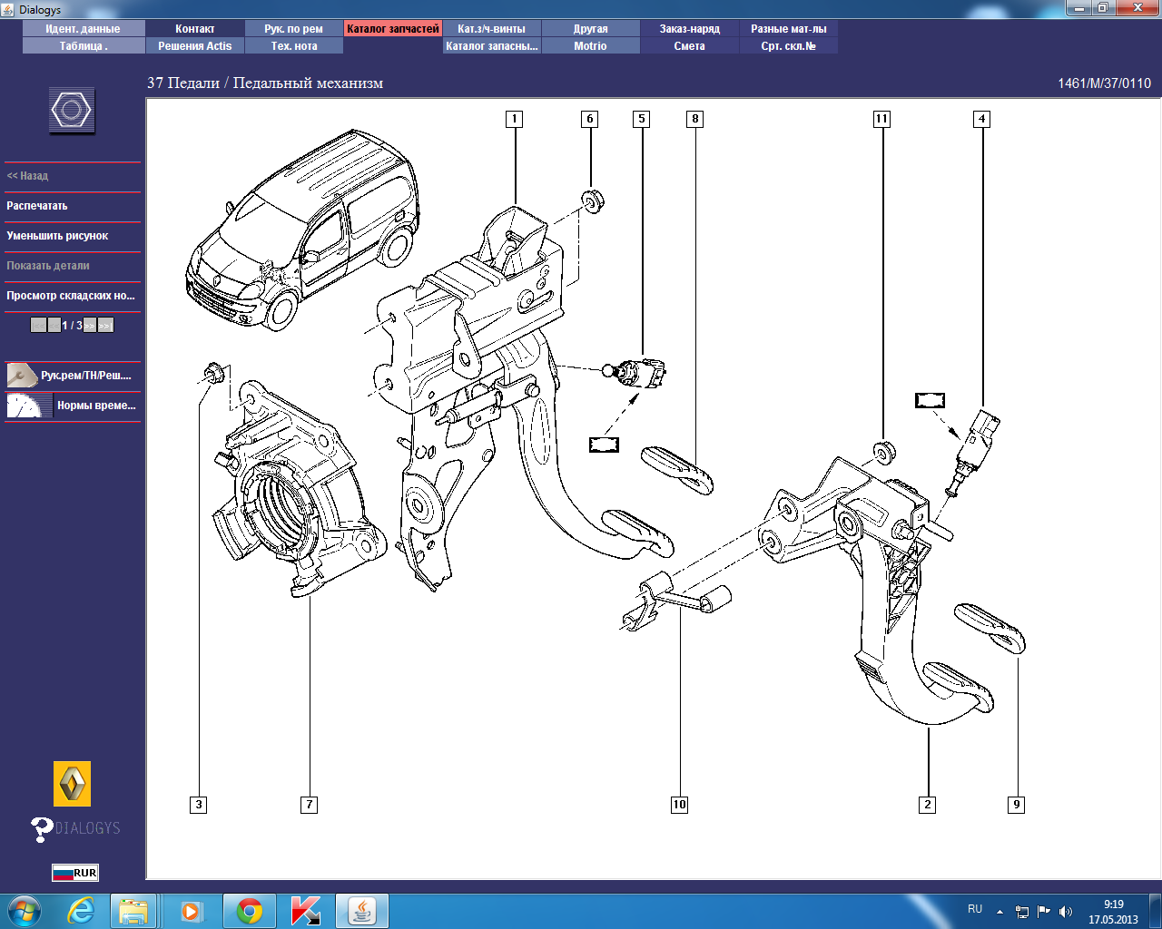

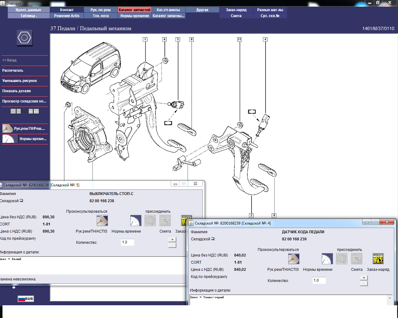

Датчик положения педали сцепления под №4

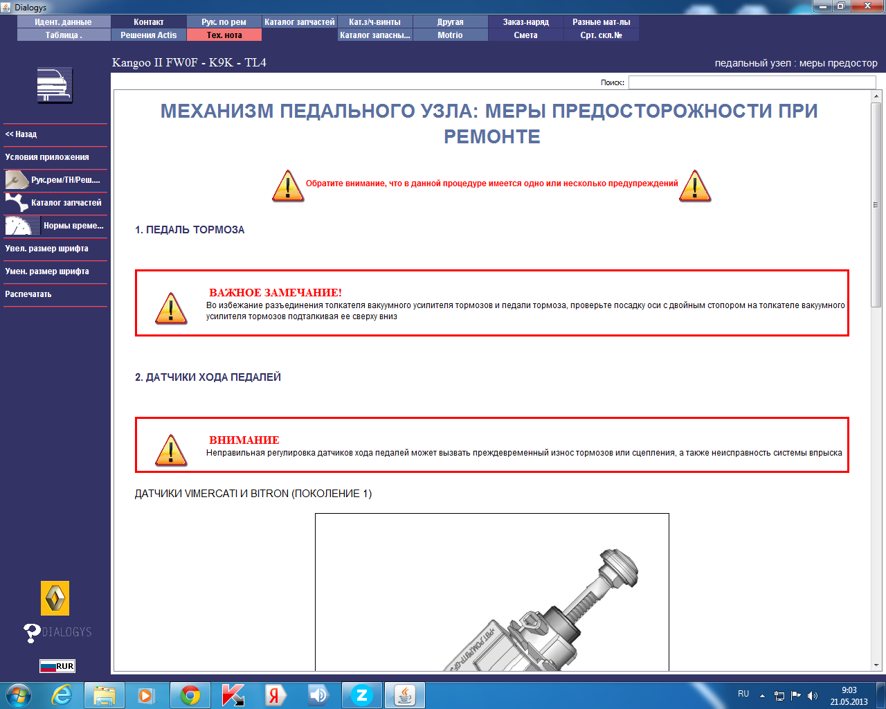

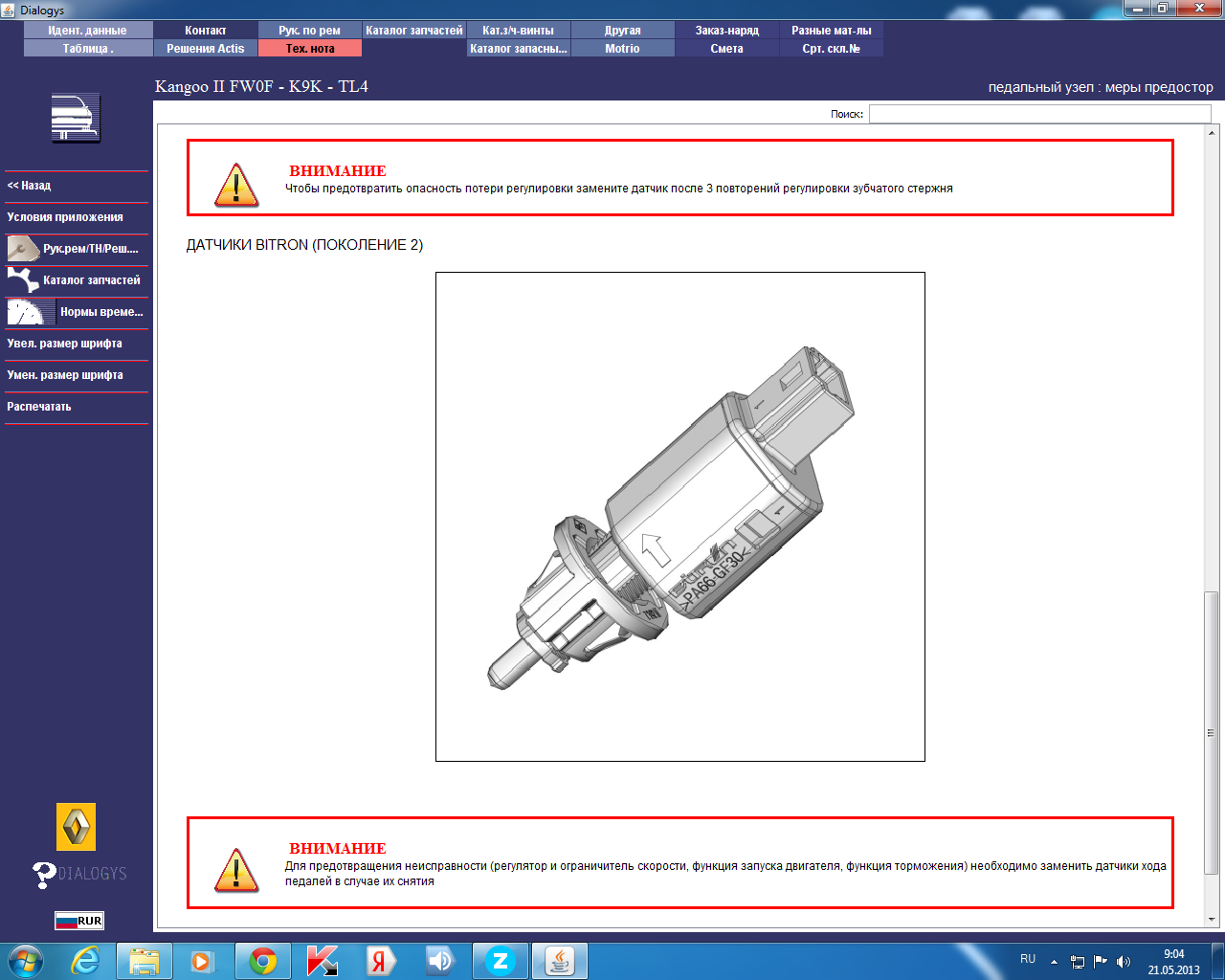

Сообщение ivas777 » 14 апр 2015, 09:15
Меры пред-сти при снятии педального узла (в т.ч. про датчики).pdf
Регулировка датчиков педалей.pdf
Снятие педали сцепления (в тч датчика педали).pdf
Снятие педали тормоза (в т.ч. датчика).pdf
Регулировка датчиков педалей (др редакция).pdf

Да, любопытная загадка. Выходит, что раз клип не видит ошибку, возможно все же что-то по механической части (?). А датчики положения педалей не проверяли у дилера (в т.ч. регулировку)? Хотя, уже есть некоторые сомнения в предположении на его счет.

Не нашел ничего подобного (про конт. группы) в диалоджисе. Конечно надо было не менять датчики педалей, а как выше советовали, для начала продиагностировать их, и если было бы отклонение, то попробовать порегулировать, а уж затем...

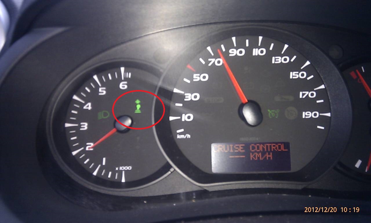

а у ТС есть "подсказка переключения передачи"?
вот такие значки загораются?
может в эту сторону покопать? ;)

То, что не загорается, не важно. Может в эбу это активировано. Вот и не дает вкл круизу.
А может попробовать разогнаться больше 100 км/ч и проверить работу круиза?
В механической коробке нет датчиков передач, поэтому мозгам пофиг какая включена, а вот если двигателю внапряг, то электроника будет все делать, чтобы не заглохнуть. Кстати эта индикация и загорается в подобных случаях, указывая водителю, что харе давить - переключсь :D
