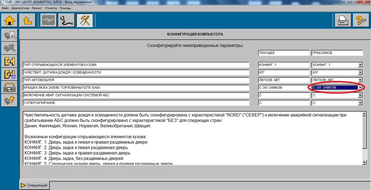

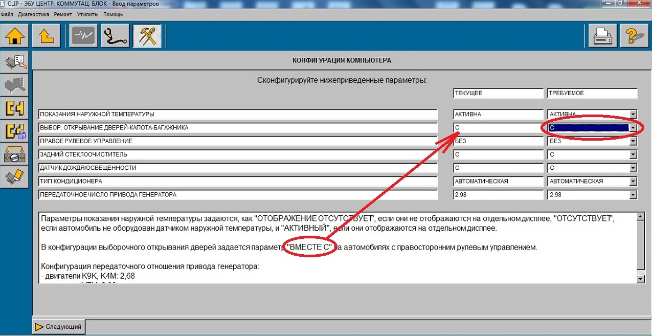

Сообщение wolf-777 » 19 ноя 2013, 01:27

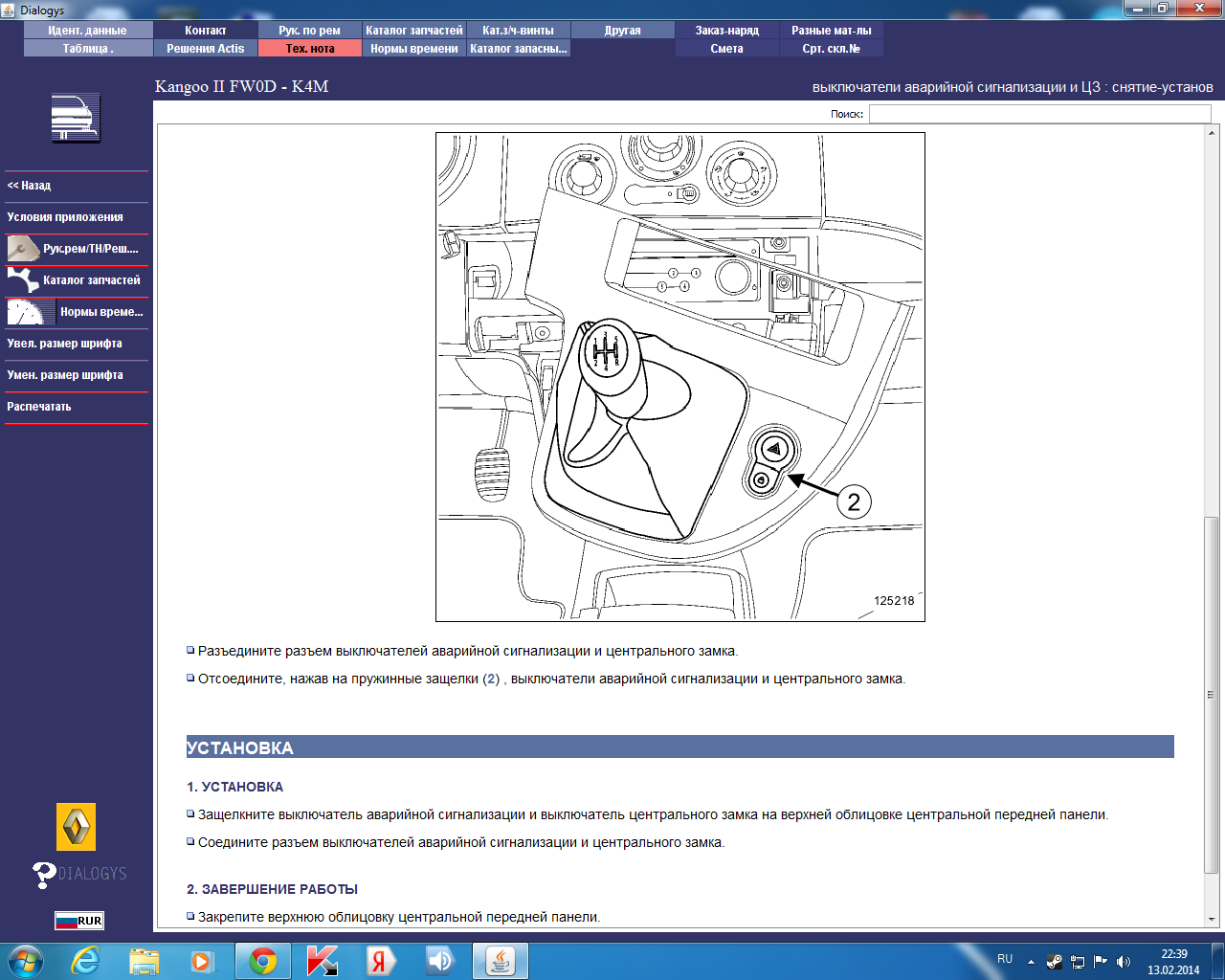

Для раздельного запирания дверей клипом конфигурируем в блоке 645(ЦЭКБС) следующий параметр :
- ВЫБОР ОТКРЫВАНИЕ ДВЕРЕЙ-КАПОТА-БАГАЖНИКА изменяем ВМЕСТЕ С на С.
Для тех у кого есть замок лючка бензобака (или те, кто его самостоятельно установил) для открывания одновременно с водительской дверью в ЦЭКБС изменяем параметр:
- КРЫШКА ЛЮКА ЗАЛИВ.ГОРЛОВИНЫ ТОПЛ.БАКА на С ЭЛ.ЗАМКОМ.

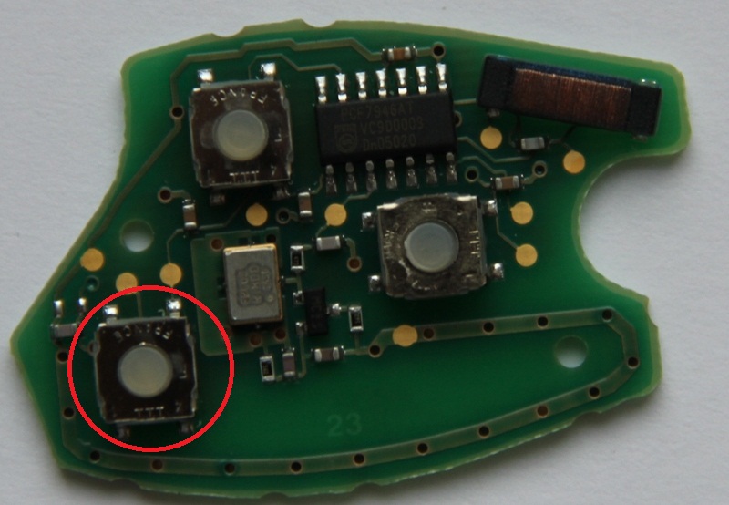

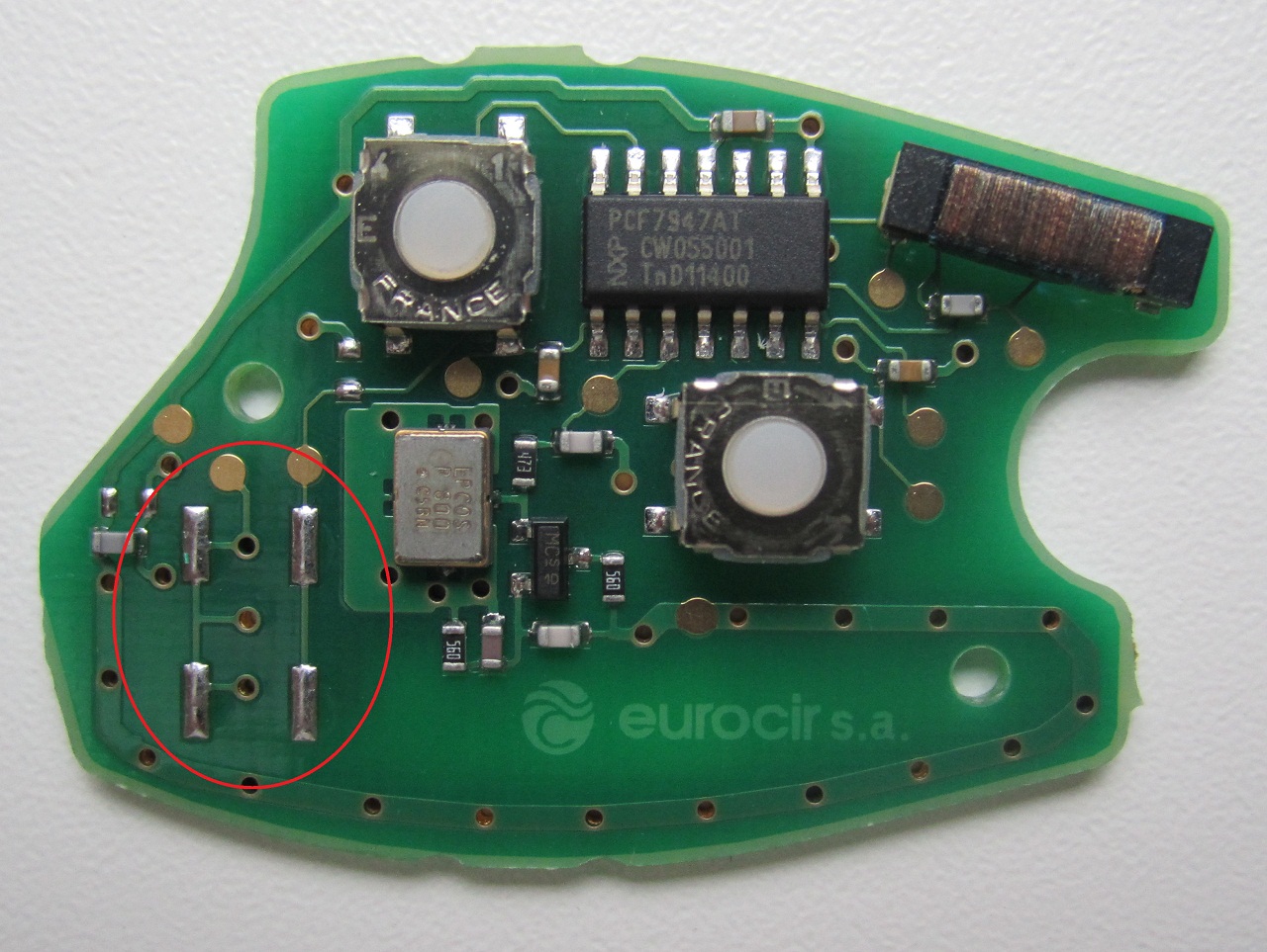

И напоследок, долго не давала мне покоя пустая контактная площадка под кнопку открывания багажника на плате ключа и фраза:
"дверей-капота-БАГАЖНИКА" ... Появилось время - решил проверить теорию...
В общем всё просто - замкнул коротко контакты и в закрытой с ключа машине открылся только замок пятой двери, замкнул ещё раз - закрылся.

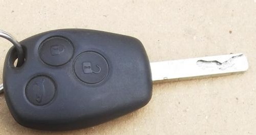

Дальше - на разборке купил трёхкнопочный ключ от клио3 выпаял одну кнопку - припаял на свою плату ключа и поменял половинку с кнопками с двух на три кнопки.
Всё! Имеем родной ключ с полным функционалом для трех кнопок (всё как по инструкции :D ):
- 1 нажатие на кнопку открыть открывается дверь водителя и замок лючка бензобака( одинарное моргание аварийки);
- 2 нажатия на кнопку открыть - открываются все замки (двойное моргание аварийки);
- 1 нажатие на кнопку закрыть - закрываются все замки (двойное моргание аварийки);
ЦЭКБС ЦЗ
ЦЭКБС привод лючка бензобака
без 3 кнопки
с 3 кнопкой
ключ 3 кнопки

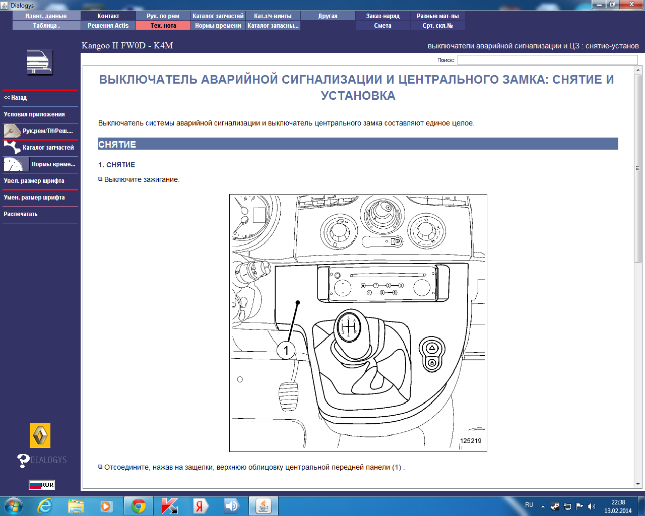

Блок Аварийки и ЦЗ (Инф-я, проблемы , решения)
Сообщение otmetka » 13 фев 2014, 22:53
Приветствую всех. Перестала включаться аварийная сигнализация и не работает кнопка центрального замка в салоне. Проверил предохранитель №7. Остальное вроде в норме. Чё делать? До дилера 300 км. Авто на гарантии.
otmetka
Зарегистрирован: 23 янв 2013, 00:16
Авто: kangoo2
Re: Аварийка и цз
Сообщение ivas777 » 13 фев 2014, 23:43
otmetka писал(а):Приветствую всех. Перестала включаться аварийная сигнализация и не работает кнопка центрального замка в салоне. Проверил предохранитель №7. Остальное вроде в норме. Чё делать? До дилера 300 км. Авто на гарантии.
Мало вероятно, что это поможет: viewtopic.php?f=6&t=2072
У меня только одно предположение и самое простое- это контактная колодка, которая находится снизу этих кнопок (разъединилась от ответной клеммы; обломился проводок при входе в колодку (бывает очень незаметно, пока аккуратно не подёргаешь проводки у самого входа). Чтобы снять эти кнопки, легко снимается крышка пластиковая (в которой кожух кпп), сняв эту крышку, снизу блок с кнопками толкается вверх.
Re: Аварийка и цз
Сообщение otmetka » 13 фев 2014, 23:53
Завтра попробую. Если будет подвижка в решении - отпишусь.
otmetka
Авто: kangoo2
Re: Аварийка и цз
Сообщение otmetka » 16 фев 2014, 20:12
Проблема решена. Не было контакта в соединительной колодке на кнопке включения аварийки. Думаю дилер нарушил контакт при замене салонного фильтра на ТО1. Спасибо за схему разборки центральной консоли. Работы минут на двадцать.

Сообщение acuaspas » 23 июн 2014, 21:02
тоже установил кнопку для открытия,закрытия багажника.купил корпус ключа на три кнопки и припаял кнопку на плату.поратил (200+1руб)
acuaspas
Сообщения: 65
Откуда: Россия.Волгоград
Авто: Kangoo 2, Expression
Re: Алгоритм работы центрального замка
Сообщение Darkon » 23 июл 2014, 16:13
А где покупал кнопку и корпус на 3 кнопки?
Сообщение acuaspas » 23 июл 2014, 18:06
кнопку купил на радиорынке,а корпус купил в фирме по продаже заготовок ключей
