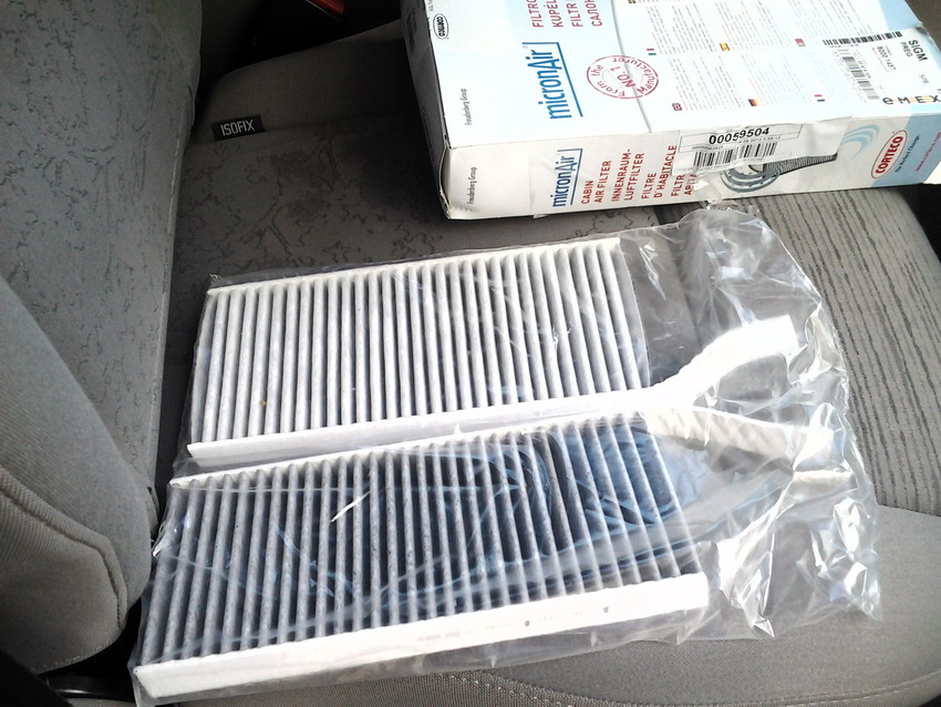

Купил на днях в магазе франц. з/ч за 700рублей (на экзисте можно было дешевле конечно) Картеко угольный фильтр (из двух частей). Но всяко дешевле чем у официалов за 1300рублей + 700 замена.
Пока впечатления хорошие по вентиляции в целом и по уменьшению запахов в салоне из вне в частности, но надо признать, полностью от них не избавиться :D Но все равно результат на лицо. Понравилось в Картеко то, что встал как родной (даже легче влез, за счет каркаса менее широкого) и с виду по размерам-один в один с родным (Денсо стоял), и даже в коробке инструкция с моськой кенгуриной :D Сделан вроде качественно (в Германии), хвосты для вытаскивания имеются.

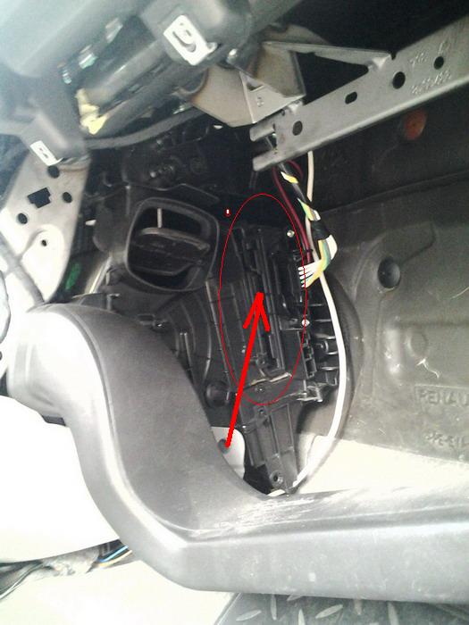

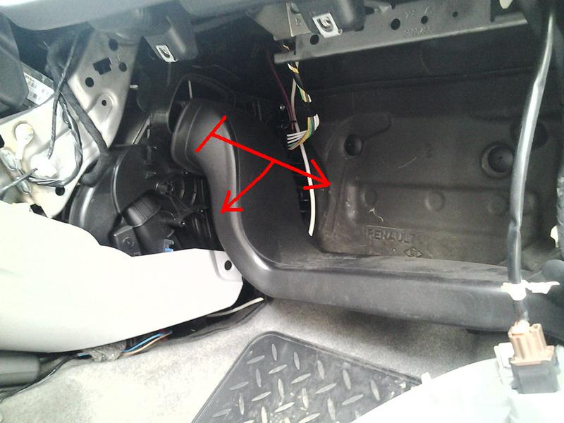

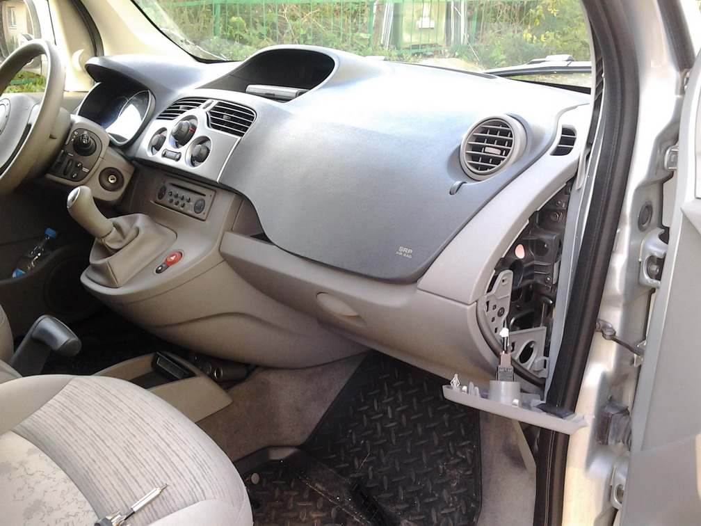

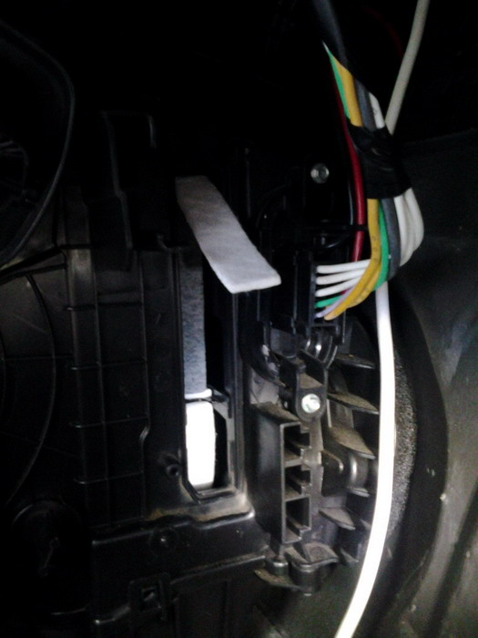

На всякий случай продублирую диалоджис, но живыми снимками, т.к. сегодня менял салонный фильтр и решил заодно заморочиться со снимками.
По выбору салонника тут: viewtopic.php?f=7&t=392&p=5725#p5725
Правда у меня мотор 16-ти клапанник, но не думаю, что по вентиляции салона есть отличия.
А по замене все фотки с комментами скажут, но одно подмечу, при сноровке и гибкости, можно обойтись и без снятия вещевого ящика и тоннеля рычага кпп, т.к. если отодвинуть на максимум пассаж. сиденье и нырнуть под торпеду с фонариком и слекгка снять и отодвинуть воздуховод (который за вещ. ящиком), то можно изловчиться, но это комм. способ, а для себя лучше разобрать вышеуказанные элементы, чтобы цивильно все сделать... тем паче времени ушло на все минут 15-20 не торопясь.
п.с. со стороны водителя не пробывал, но думаю там посложнее наверное из-за педалей.

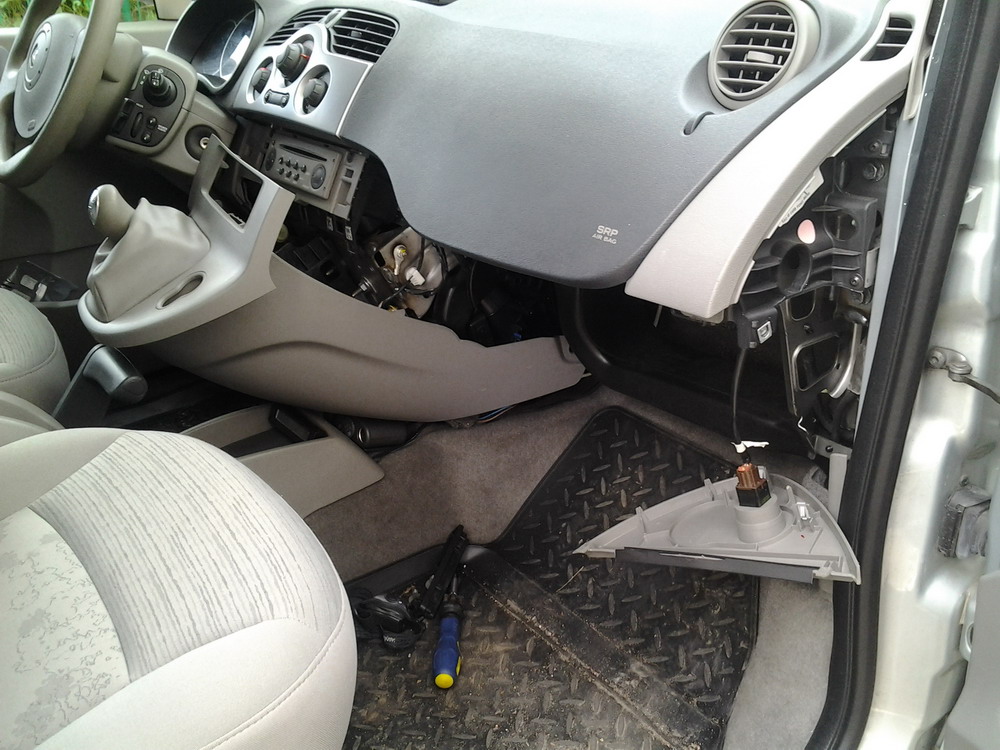

Снимаем боковую стеночку (совместно с вещ. ящиком), при этом отключая подушку переключателем
Снимаем вещевой ящик и тоннель под рычагом кпп (10 минут)
Сдергиваем воздуховод на себя и в сторону (без фанатизма, ибо нежный он какой-то)
Эту заглушку открываем (на себя с небольшим усилием)

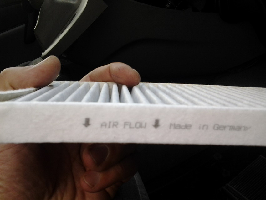

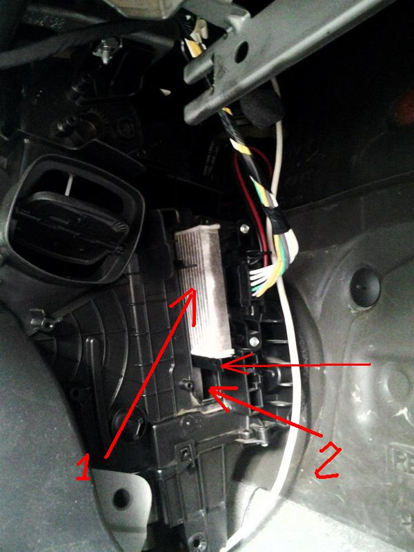

Вытаскиваем старый фильтр №1, а затем не забываем про №2... не забываем и не теряем пласт. перегородку между ними.
Новый фильтр ставим соотв. стороной для фронта (согласно обознач. на самом фильтре или в инструкции).Помимо направления потока,желательно ставить так, чтобы потом при смене, фильтр удобно было вытаскивать (там есть уши на фильтре, которые расположить нужно к окошку с крышкой).
На моем фильтре, обозначение направления входящего потока было обозначено стрелками (на родном Денсо не было обозначений).

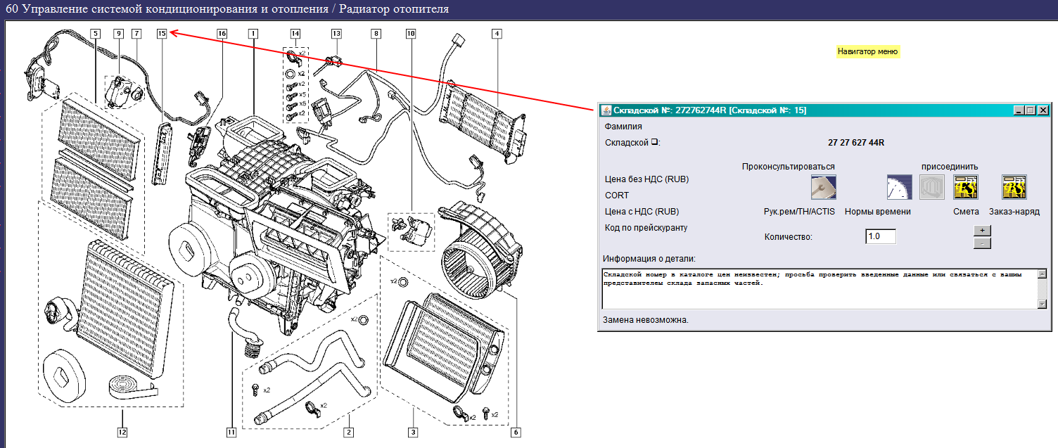

По теме: полез менять салонник и не обнаружил заглушек (нет ни левой ни правой :twisted: ) закрывающих проем для фильтра :shock:
Имеют ли они номера для заказа или только печка в сборе ?
пока что слепил времяночки из пластика, но ненавижу колхоз!
Заранее спасибо ;)

Re: Фильтр салона (замена)
Сообщение DAN » 04 авг 2013, 22:19
Сообщение -AL- » 04 авг 2013, 23:54
спасибо за ответ!
эту я у себя в диаложике видел... ценником еще не интересовался.
но почему есть только одна? или они одинаковые? :?
Ребят, если кто-то будет менять себе салонник, сфотайте его подробненько, pls!
может там есть выбитый номерок :?: , а вдруг :D

Сообщение ivas777 » 05 авг 2013, 00:00
Я вот не помню....но есть подозрение, что они одинаковые- хоть как их крути (перевертыши- хоть на лево, хоть на правую сторону)... но это только подозрение и проверить его можно купив одну такую заглушку :) Навело на мысли то, что второго номера нет в диалоджисе :geek:
А вообще-то, вторая и не нужна в общем-то. Кто-то меняет со стороны педалей, кто-то со стороны барадачка. Так что- надо брать и примерить на нужную сторону :)
Вопрос автору: а какую сторону вырезали и заколхозили? Если со стороны бардачка, то я не рисковал бы, ибо может и не перевертыши они. А вот со стороны педалей самое оно. Решение за Вами.
Сообщение -AL- » 05 авг 2013, 00:28
:) сколхозил на обе стороны.
вот и у меня подозрение, что они одинаковые. я когда подгонял пластик (крышка с пластикового кабельного канала 40мм шириной), то размеры были одинаковые, вроде :D
это, конечно, на "полет" особо не влияет, но неприятно. Так что буду пробивать одну, ОД или разборка.
зы. интересно было б посмотреть ее детальнее :roll:
