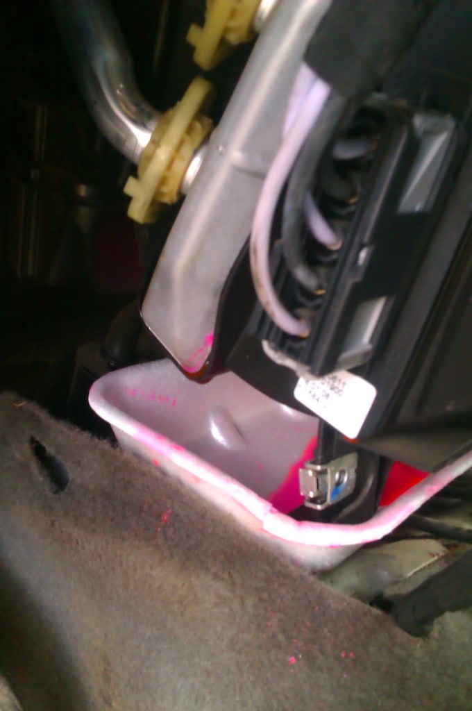

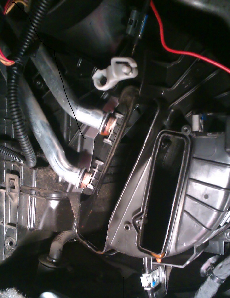

Ребята! Печка потекла!!!!!!! Разобрал панель всю нижнюю часть - прямо капает из радиатора. Поставил тарелочку, собираю постоянно. Панель надо всю разбирать для снятия? Есть у кого мануал? Хелп!

Сообщение sanchello » 24 окт 2013, 16:47
Вот так всё это выглядит

Сообщение Река2 » 24 окт 2013, 22:46
А это точно печка течет? Антифризом пахнет?
И цвет какой то странный...

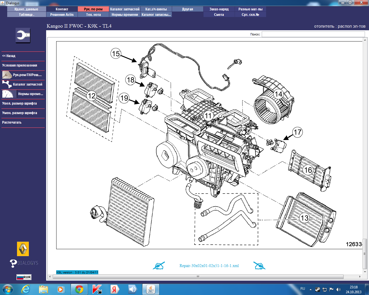

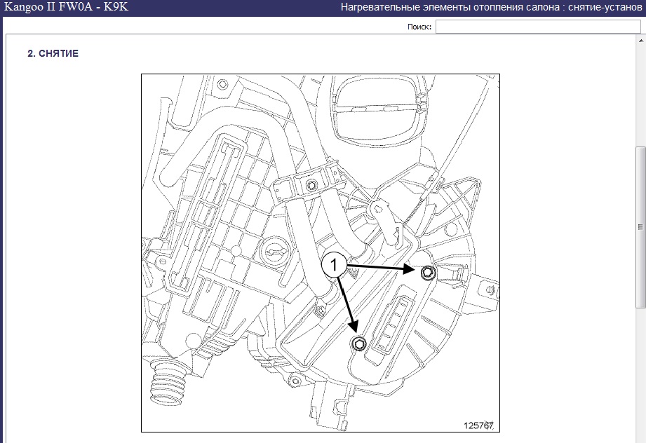

Ну вот то, что попалось в диалоджисе по отопителю для дизельного двигателя к9к 804:
Java Printing.pdf
Отопитель: перечень расположения элементов
MR419X6161A000.pdf1111.pdf
Отопление салона- диагностика
Java Printing.pdf2222.pdf
Радиатор отопителя- снятие и установка
Схема отопительных элементов и вентиляции (из 1го файла, где есть подробное описание)
Java Printing.pdf4444.pdf
Снятие электромагнитного клапана рециркуляции отработавших газов (требуется при снятии радиатора отопления салона)
Java Printing.pdf5555.pdf
Снятие нижней облицовки приборной панели (требуется при снятии радиатора отопления салона)

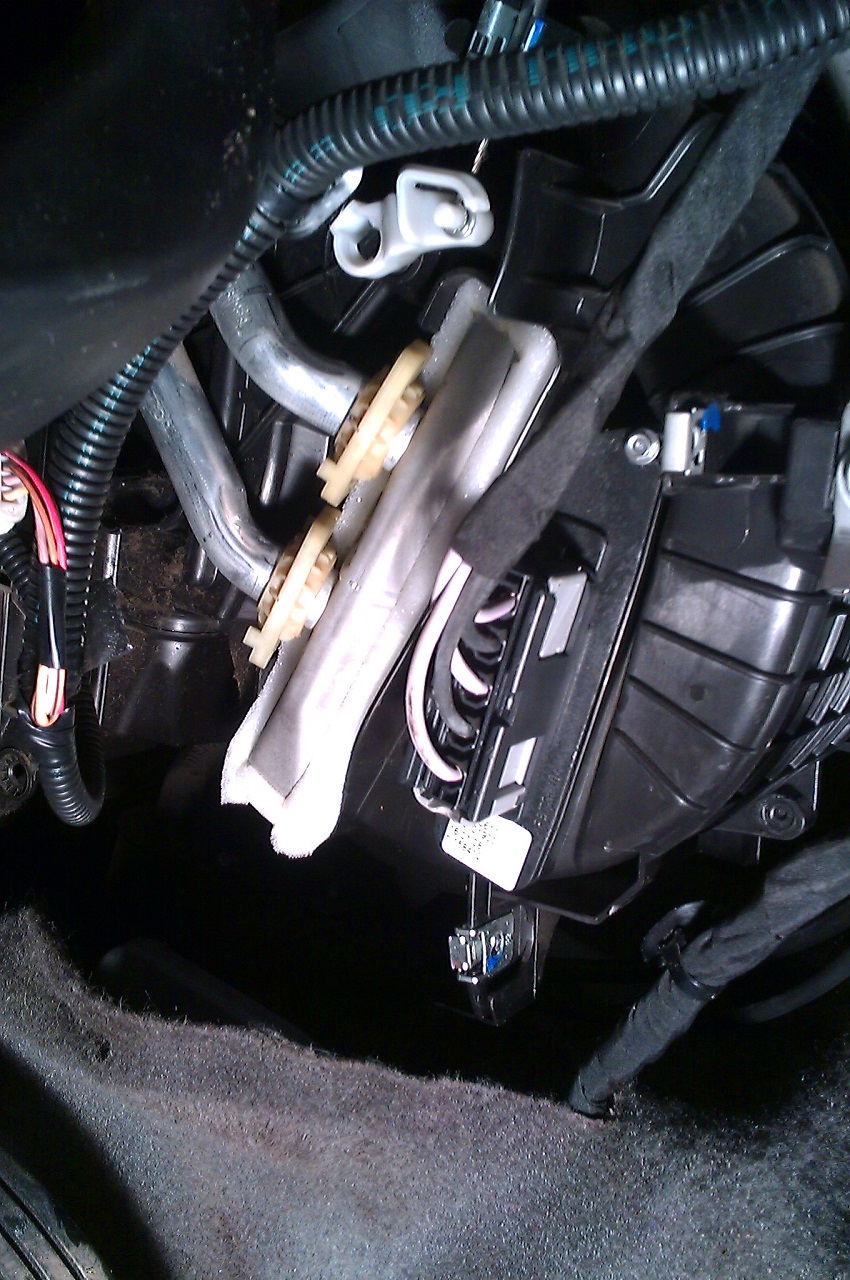

Сообщение sanchello » 25 окт 2013, 22:12
Снял радиатор печки. Для этого снимается ТОЛЬКО нижняя часть панели, а не вся панель в сборе! Можно даже бардачок не снимать, только кожух кулисы КПП. И также поперечину, котрая мешает снять радиатор.
sanchello
Сообщения: 81
Откуда: Чебоксары
Re: Печка
Сообщение sanchello » 25 окт 2013, 22:19

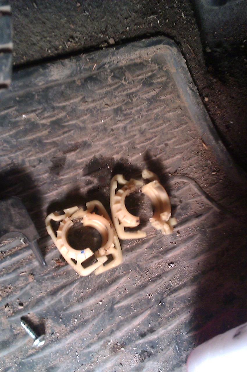

Оказалось что течёт в месте соединения банки и трубочек. Съездил заварил аргоном. 500 руб. Вместо родной за 5000 руб. В мануале было сказано, что эти хомуты перерезаются. А мы то знаем, что французы гнут за оригинальный пластик ого-го! Поэтому поставил старые. В идеале надо было-бы поменять старые резиновые уплотнительные кольца. А у меня даже герметика не было под рукой.

Re: Печка
Сообщение sanchello » 25 окт 2013, 22:23

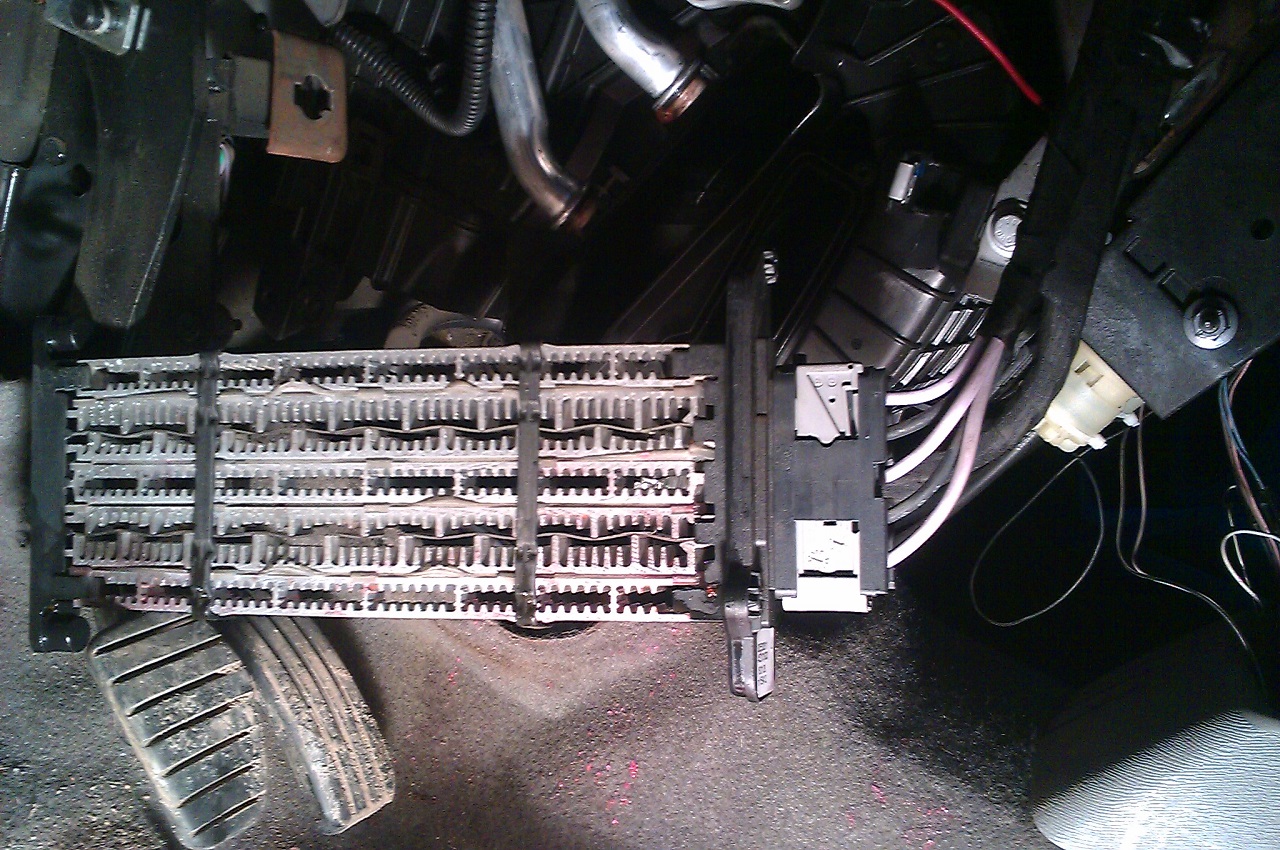

Оказывается у меня ещё есть подогрев воздуха в салоне. Нормальный такой ТЭНчик на 1 кВт. А я думал, что же это щёлкает релюшка, когда включаешь печку с утра?

Сообщение sanchello » 25 окт 2013, 22:31
Потом всё собрал. Обклеил заново поролоном. Старый уже свалялся и может быть поэтому из-за вибрации и пошла трещина. Пока оставил так. Ничего больше не собирал в панели. Потом надо бы ещё воздушную пробку убрать.
Итог: 5 часов работы. И сэкономленные 7000 руб.
sanchello
Сообщения: 81
Откуда: Чебоксары
Re: Печка
Сообщение sanchello » 25 окт 2013, 22:35
Не очень понял где текло- что за банка? Из-за чего произошло это все (сварочный шов разошелся или..)??? А хомуты разрезали и старые поставили? Думете надежно так будет?
В месте где пластинки радиатора входят в боковые банки (как их ещё назвать?) Такое скорее всего из-за вибрации.
А хомуты просто отвёрткой отстегнул. И защёлкиваются обратно и нормально фиксируются.

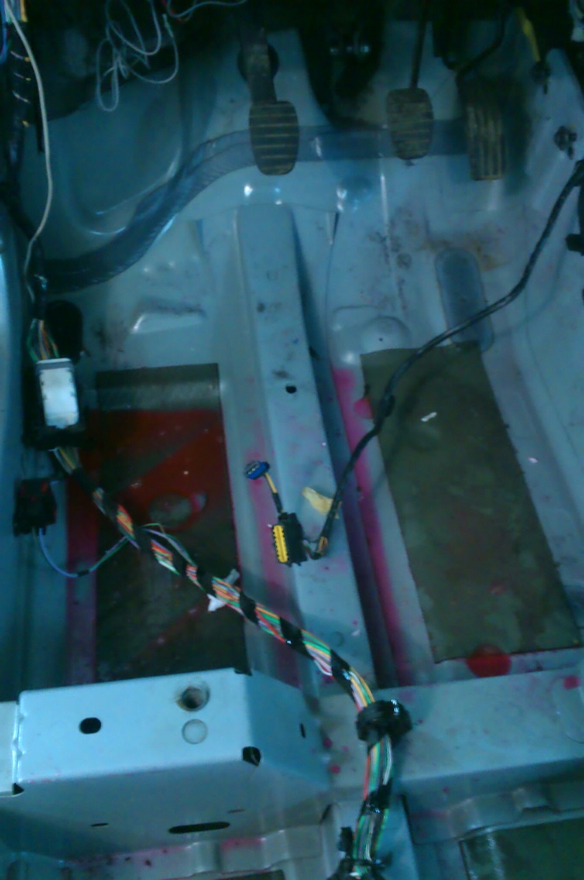

Сообщение sanchello » 03 ноя 2013, 11:51
В продолжении темы - пол с антифризом, буквально весь.

Re: Печка
Сообщение sanchello » 03 ноя 2013, 11:52
Это я шумку стал делать заодно, раз снял пол. Ватин был весь мокрый. Я его выкинул.

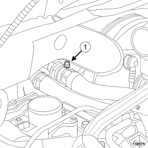

Камрады, подскажите № колпачка штуцера принудительного спуска воздуха из системы охлаждения, колпачок с колеса подходит, но в морозы через него подсасывает воздух в печку :(
Сообщения: 171
Re: Печка
Сообщение ivas777 » 01 дек 2014, 09:14
Расположение колпачка на 8-ми клап. движке
Re: Печка
Сообщение Андреi » 02 дек 2014, 00:41
Re: Печка
Сообщение jackpot021 » 02 дек 2014, 01:27
Но там температура, как минимум 102'С, велоколпачки не выдержат.
