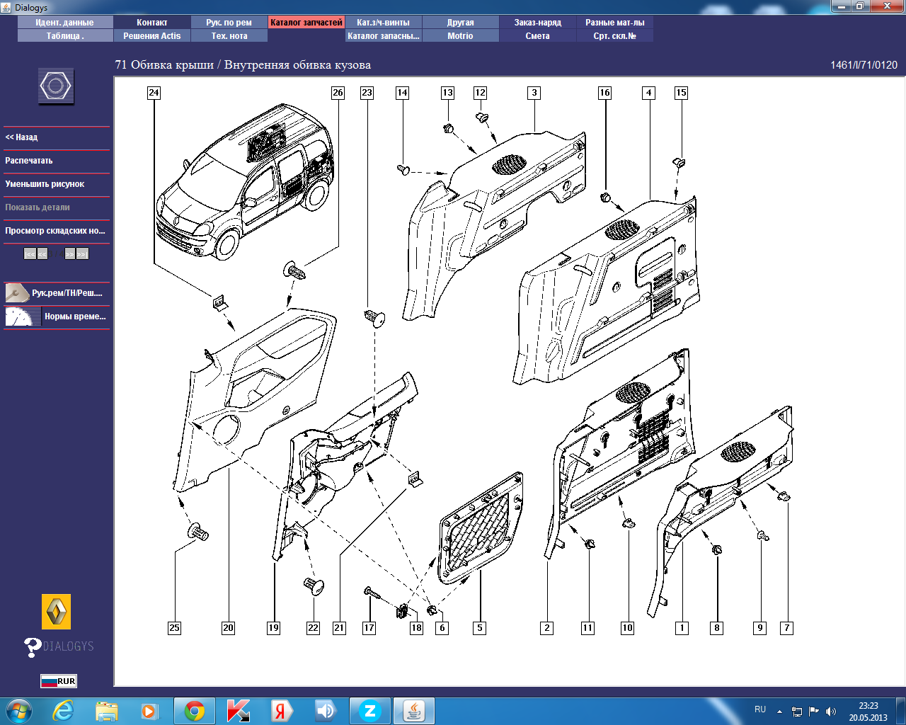

Задняя левая обшивка багажника
Сообщение dixi`s » 20 май 2013, 10:31
У кого есть- киньте картинки - как её снять
или на словах
интересует - нижняя часть, та, что закрывает арку.
Спасибо !
Re: Задняя левая обшивка багажника
Сообщение ivas777 » 20 май 2013, 12:00
Привет коллега!
Увы я далеко сейчас от диалоджиса (тем паче он у меня сейчас кривой- без картинок).
Снимал частично по двум краям (чтобы потом пучки проводов за этой обшивкой не придавить и не сношаться вслепую с поправкой проводов, чтобы не попали под клоп). Но с края если освободить от крепежа и клопов, то часть отгибается (только аккуратно).
Но по памяти, когда проводил провода КК в салон, то там откручиваются видимые винты, а остальное на клопах (клопов там много очень) . Ну и как всегда- преодолеваем мощное (для первого раза) сопротивление клопов (особо по центру).
Край обшивки, который ближе к сиденью, так же снимал с клопов, но сложив сиденье. В общем по месту все увидишь, там все просто (кстати, там п.м. н.б. дверной резин. молдинг вытаскивать из направляющей и т.д.).
п.с. Кстати, потихоньку вспоминаю, что там по центру как-то хитро крепеж устроен вроде, поэтому ты сначала сними крепеж и сними с клопов и отогни край у багажной двери и дальше все центральные крепежи изучи с фонариком.

Да, это-то легко. Снимешь винты (которые ближе к двери задка, которые под звездочку п.м.) снимешь край с клопов и увидишь с фонариком. Да и дальше снимешь, просто там потом провода надо уложить, чтобы по центру клопами их не придавить (хотя вроде места там достаточно для укладки проводов).
А вот про балку я не в курсе.

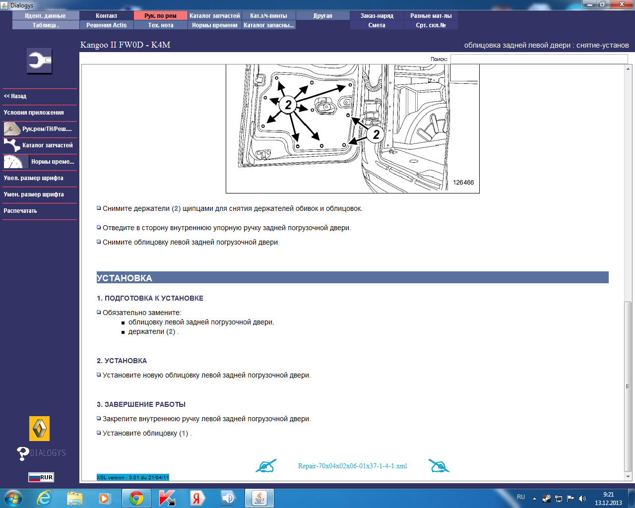

Сообщение ivas777 » 21 май 2013, 00:28
А это обшивка арок в багажнике (способ по установке/ снятию как я и говорил- винты и клопы):
Java Printing.pdf
Снятие облицовки багажника
Java Printing.pdf222.pdf
Снятие облицовки колесной арки

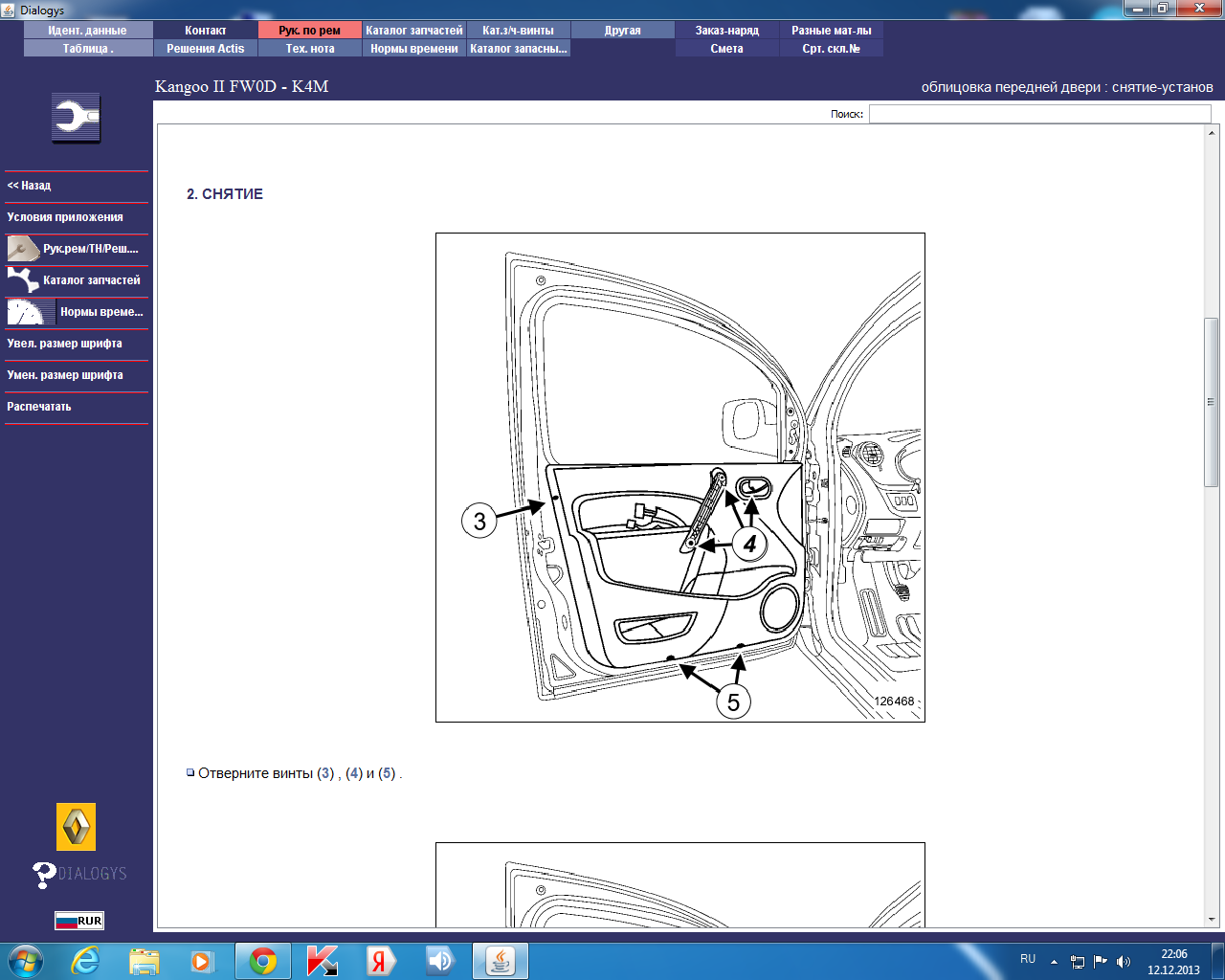

Как снять обшивку передних дверей

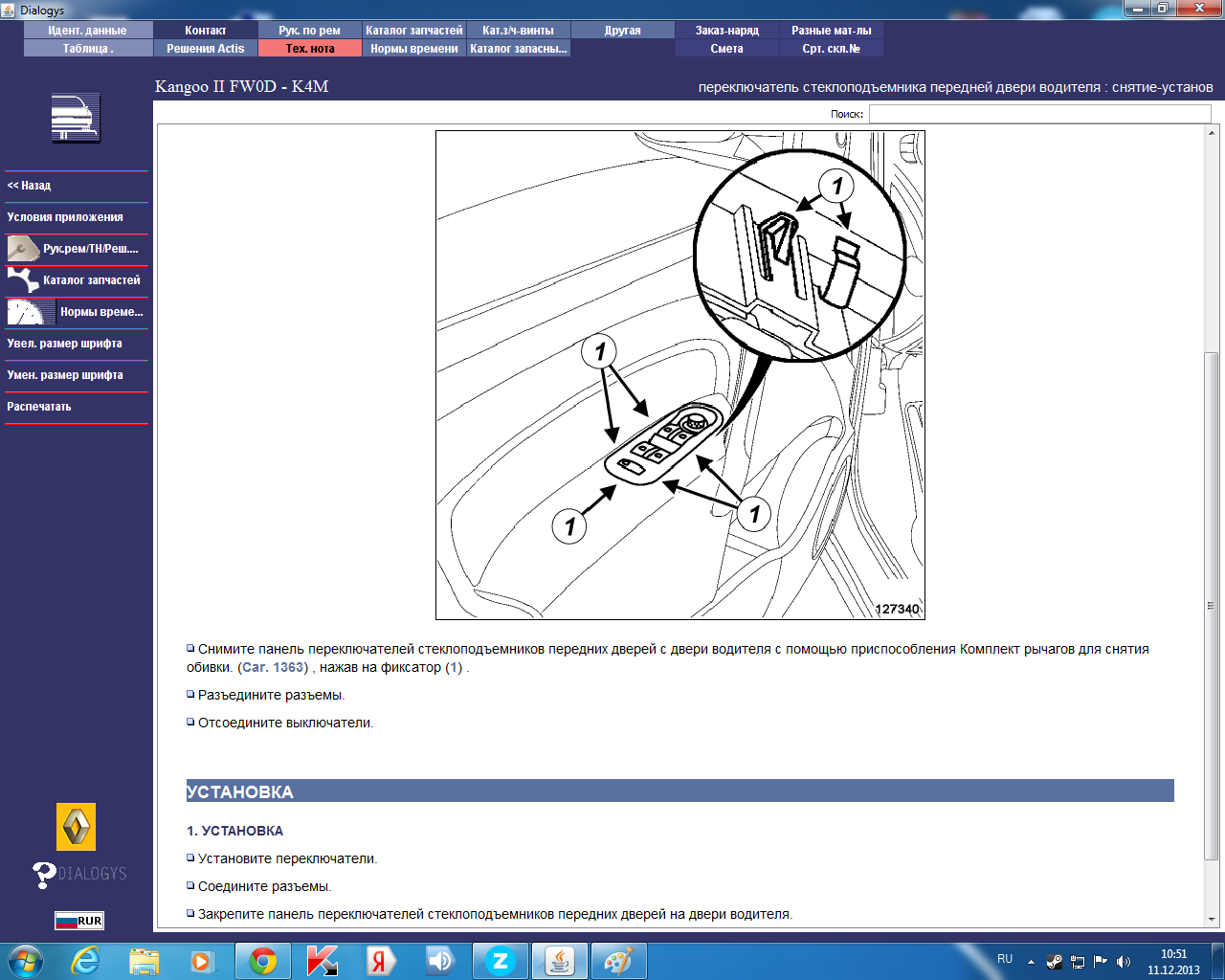

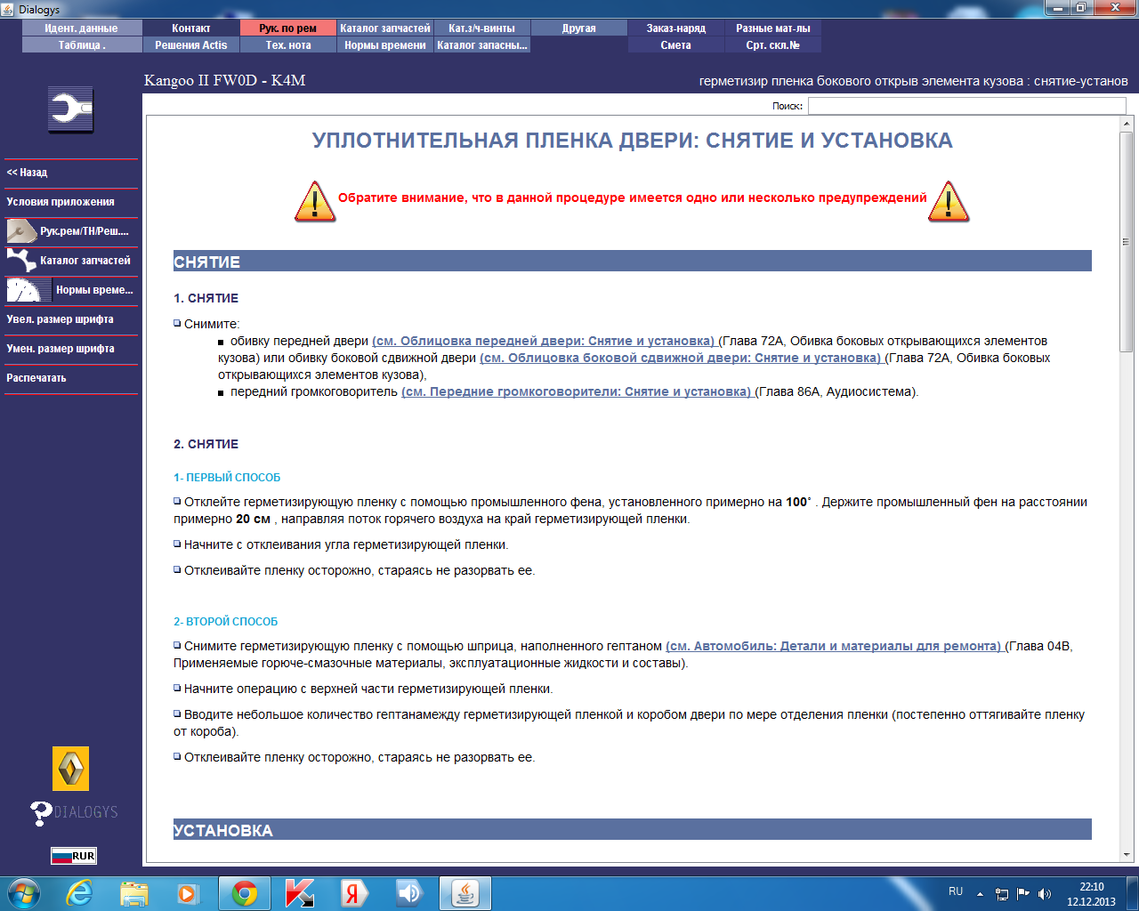

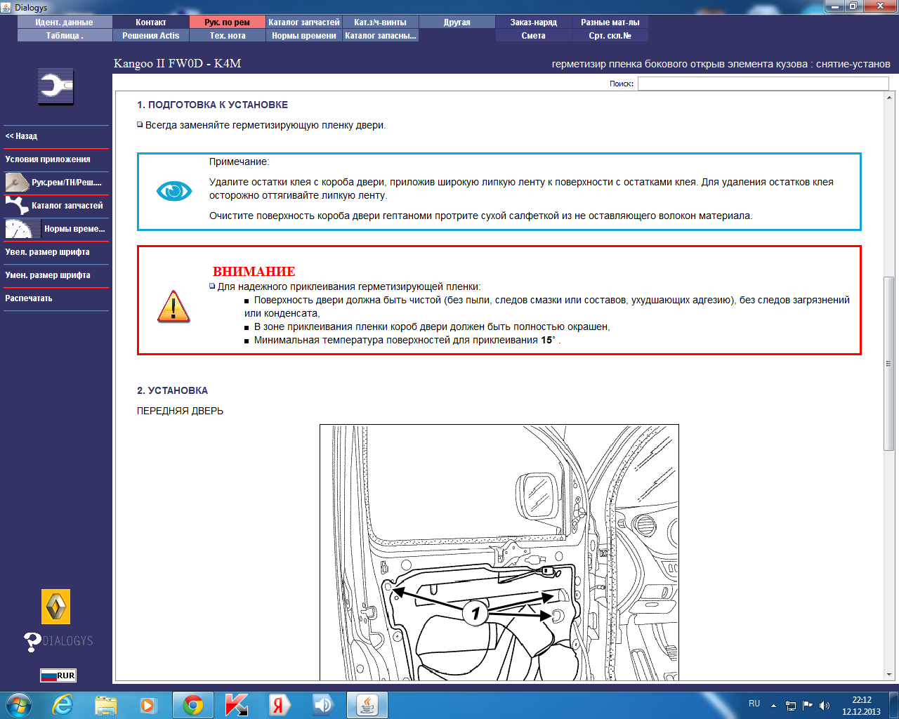

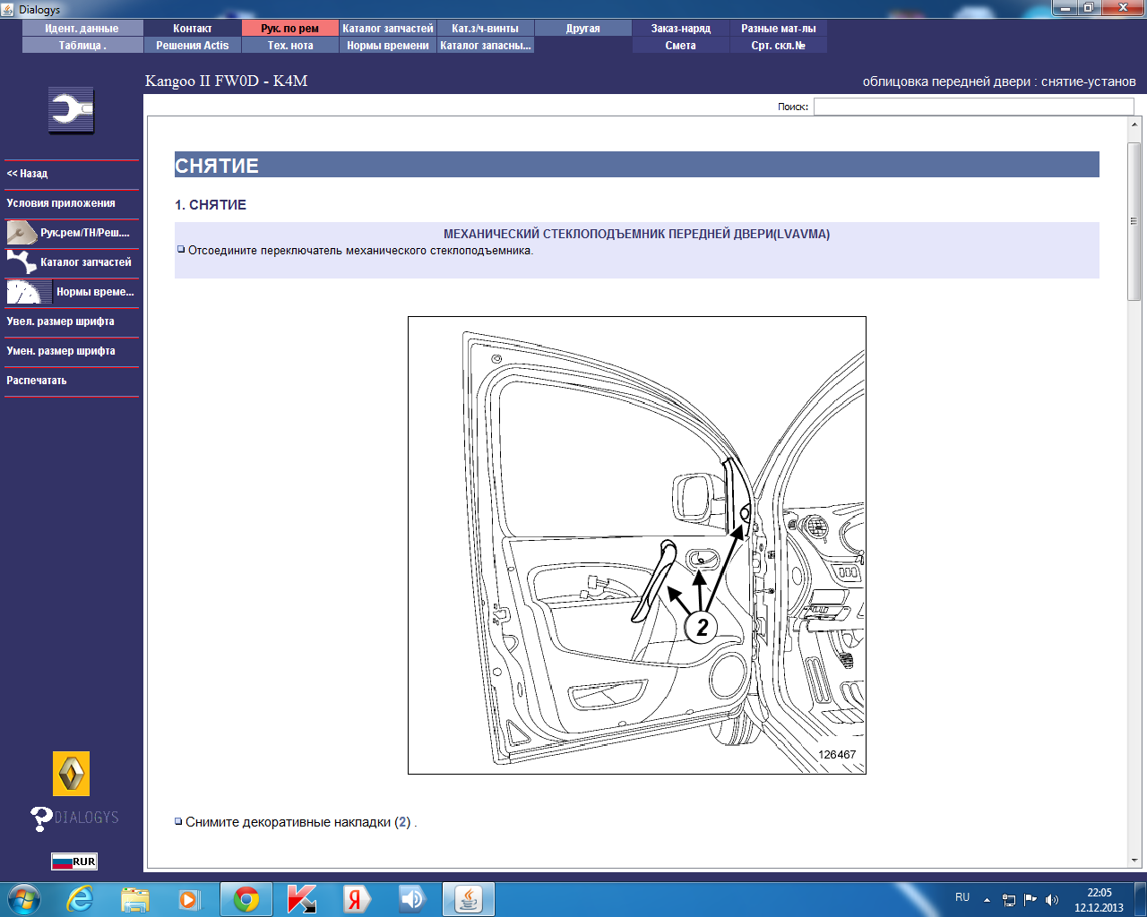

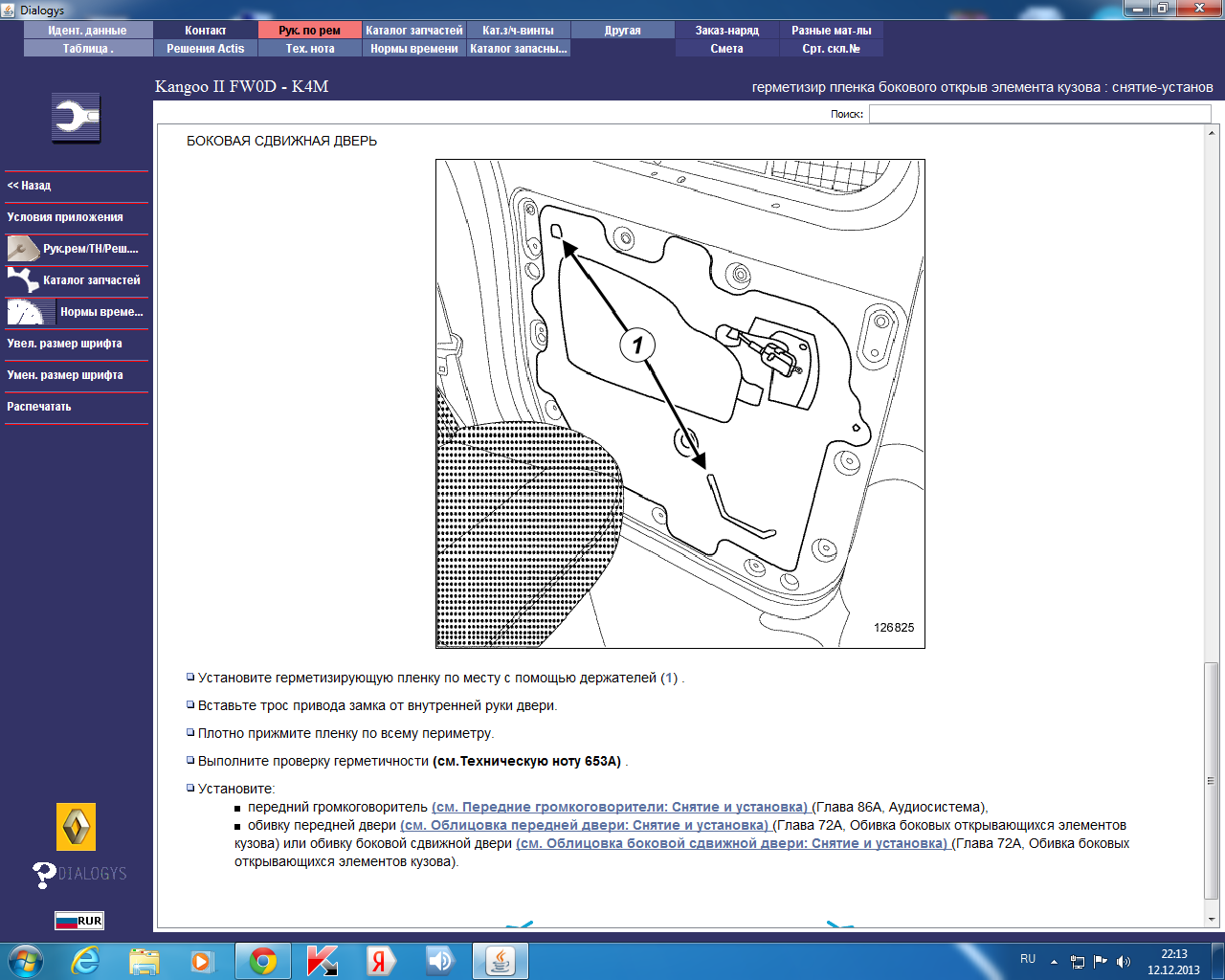

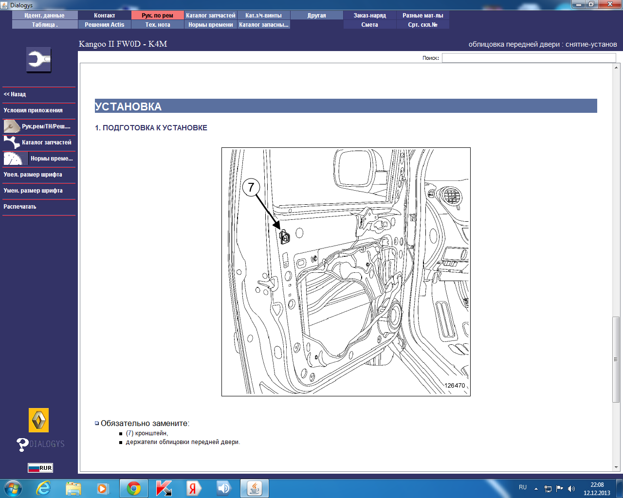

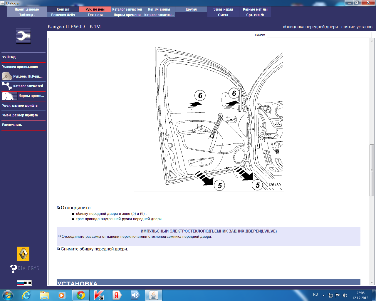

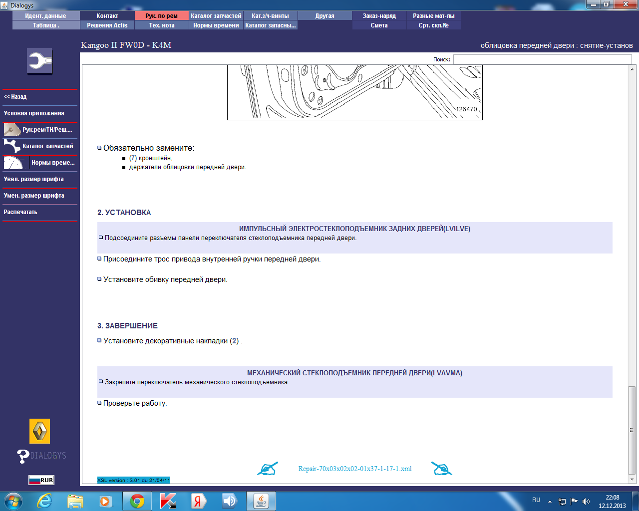

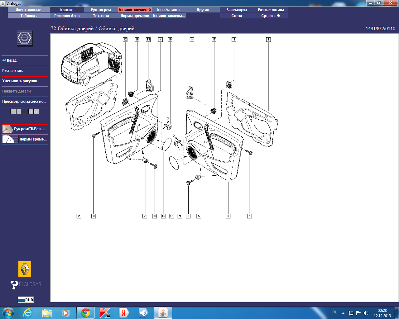

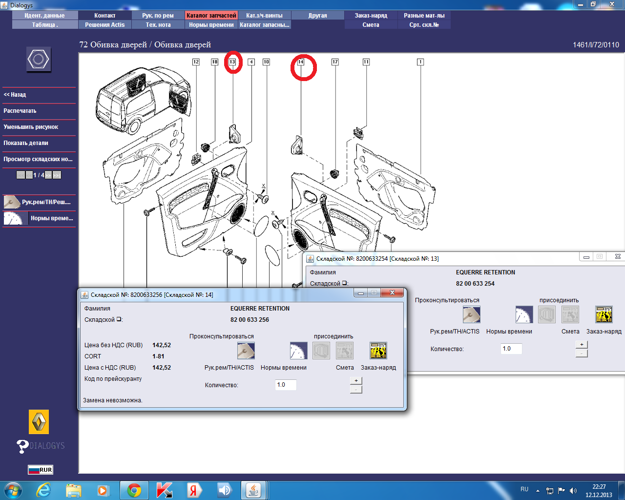

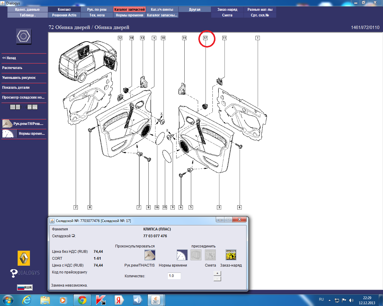

Сообщение ivas777 » 13 дек 2013, 00:03
Надо же, а вот такой темы у нас и нет... но теперь будет (благодаря напоминанию коллеги))
Специально сделал в двух исполнениях (для полевого просмотра и для скачивания).

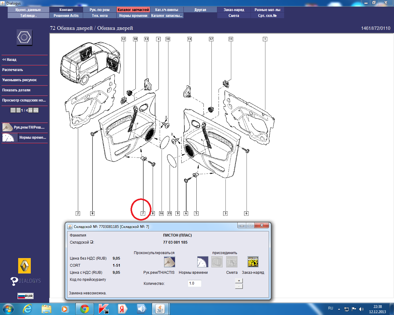

Правда не нашел № кронштейна, подлежащего замене (№7 на 4й картинке)...но почему-то подумал, что !может! это детали 13 и 14 на картинке с крепежом, выделенные красными кружками (как-то они похожи на эти кронштейны)... но надо это видимо опытным путём проверять (а может и не надо, и ничего не сломается при снятии облицовки))

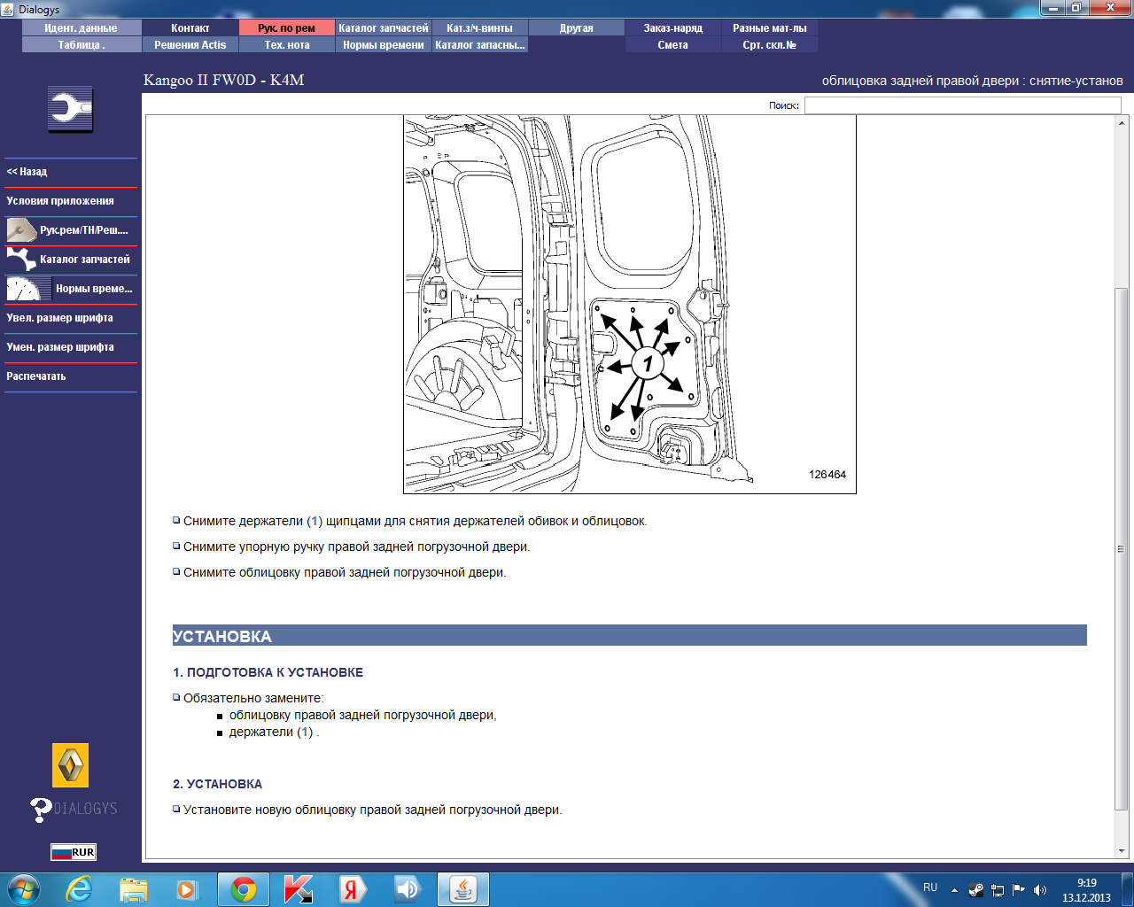

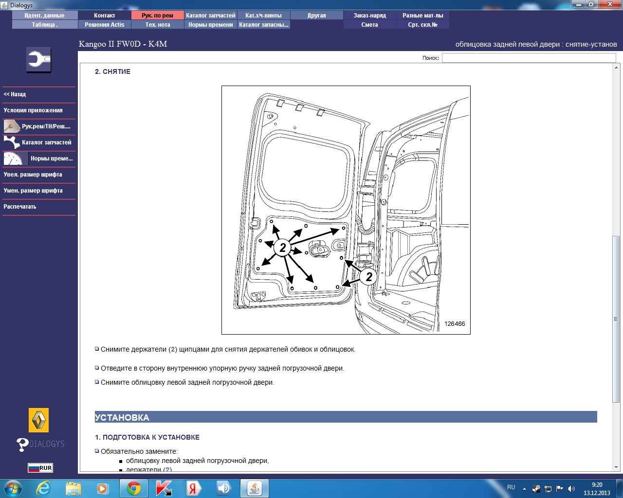

Снятие обшивки задних дверей здесь: viewtopic.php?f=5&t=298
Облицовка передней двери (снятие и установка).pdf
Облицовка пер. двери (снятие/установка)
Герметизирующая пленка двери (снятие и наклейка)
Снятие переключателя стеклоподъемников на панели управления передней двери

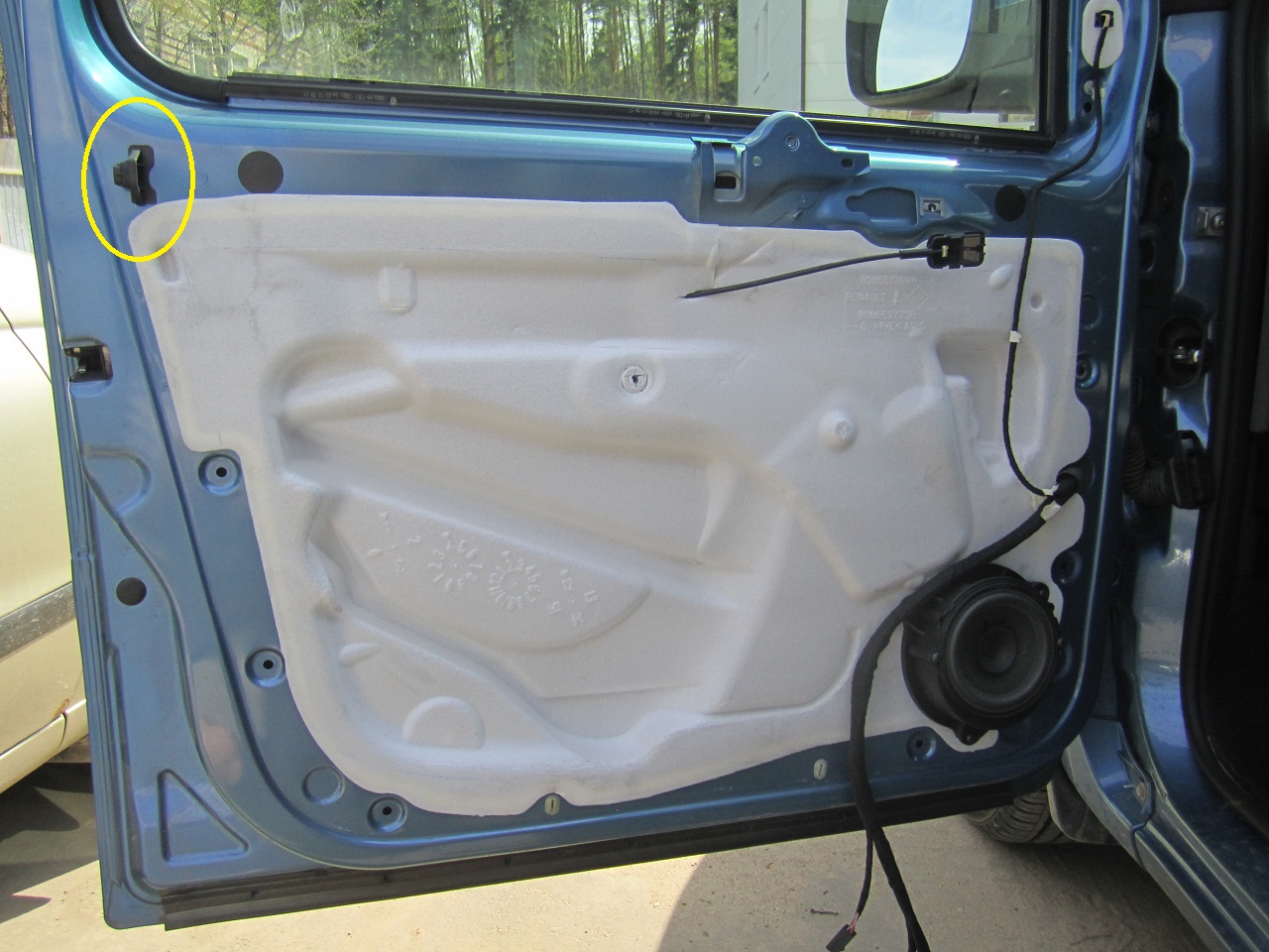

Сообщение Река2 » 13 дек 2013, 09:58
Кто снимал обшивку передней двери, какой кронштейн надо менять и почему? В чем косяк?
Re: Как снять обшивку передних дверей
Сообщение balu_0072 » 13 дек 2013, 10:54
Снимал уже несколько раз.Не сломал и не менял.Полет нормальный.
balu_0072
Откуда: Бердянск
Авто: Ренаульткангоо1,5ДЦИ
Сообщение wolf-777 » 13 дек 2013, 11:52
Снимал при установке электроскладывающихся зеркал (когда протягивал провод) , сложность была только при демонтаже накладки с ручки, дальше, если аккуратно снимать, ничего не сломается (даже пистоны обшивки все целые остались :D ) .
Кронштеин см. на фото тоже не менял , не знаю зачем они его написали к замене??? Может потому, что в него закручивается саморез обшивки??? там и пистоны все к замене... стандартная фраза . :D

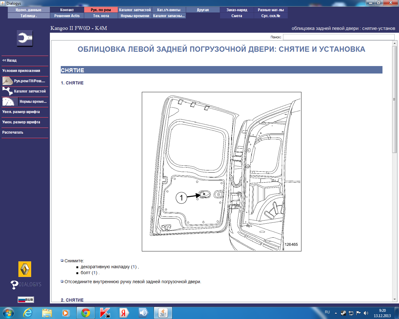

Re: Снятие/ установка обшивок всех дверей ( в т.ч. и 5-й дв
Сообщение ivas777 » 13 дек 2013, 14:19

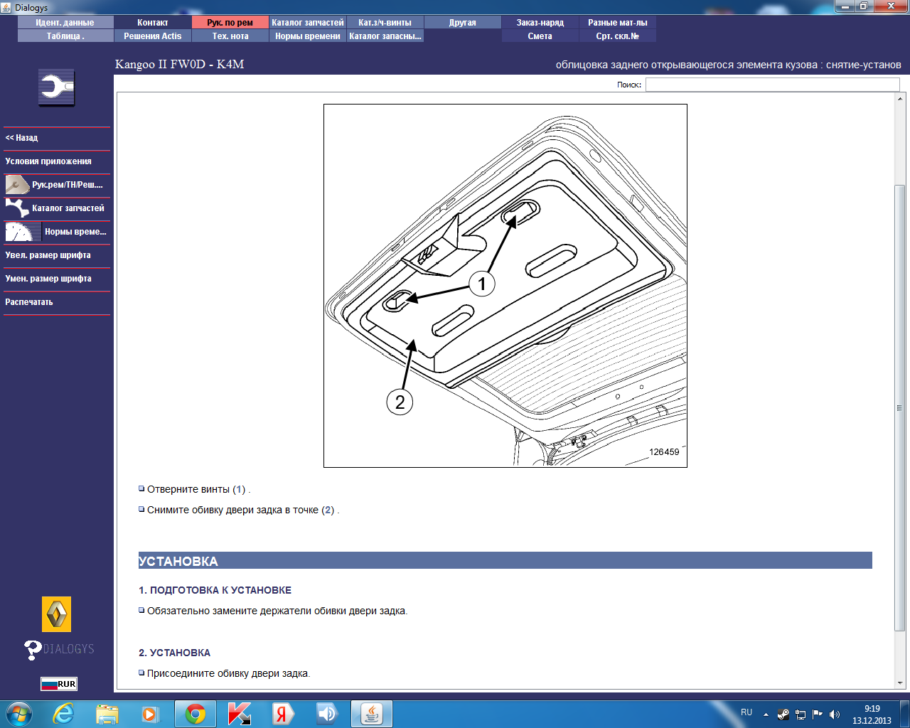

Снятие обшивки багажных дверей:

Сообщение Sunsetpeople » 14 дек 2013, 13:22
Снимал сто раз всю обшивку, один раз забыл отвинтить ручку внутреннюю в итоге сломал крепление, пришлось покупать новую. Так что не забывайте отвинчивать все винты в ручках
Сообщение Sunsetpeople » 14 дек 2013, 13:26
wolf-777 писал(а):Снимал при установке электроскладывающихся зеркал (когда протягивал провод) , сложность была только при демонтаже накладки с ручки, дальше, если аккуратно снимать, ничего не сломается (даже пистоны обшивки все целые остались :D ) .
Пистоны менять не надо это бред. А вот отодрать вспенеенную подложку нужно и оклеить виброй дверь чтобы не бренчала при закрытии как ведро
