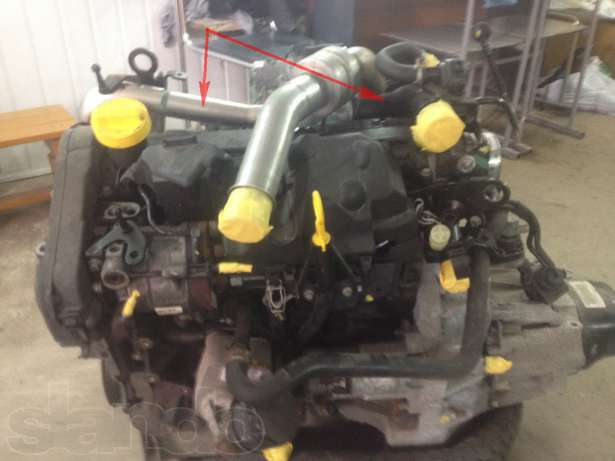

Подскажите, пожалуйста, что за трубка которую я выделил стрелками ?
Слева металлическая часть, справа пластиковая. Место соединения у меня запотело и расходится в сторону пластиковой части. Чем чревато кроме эстетики?

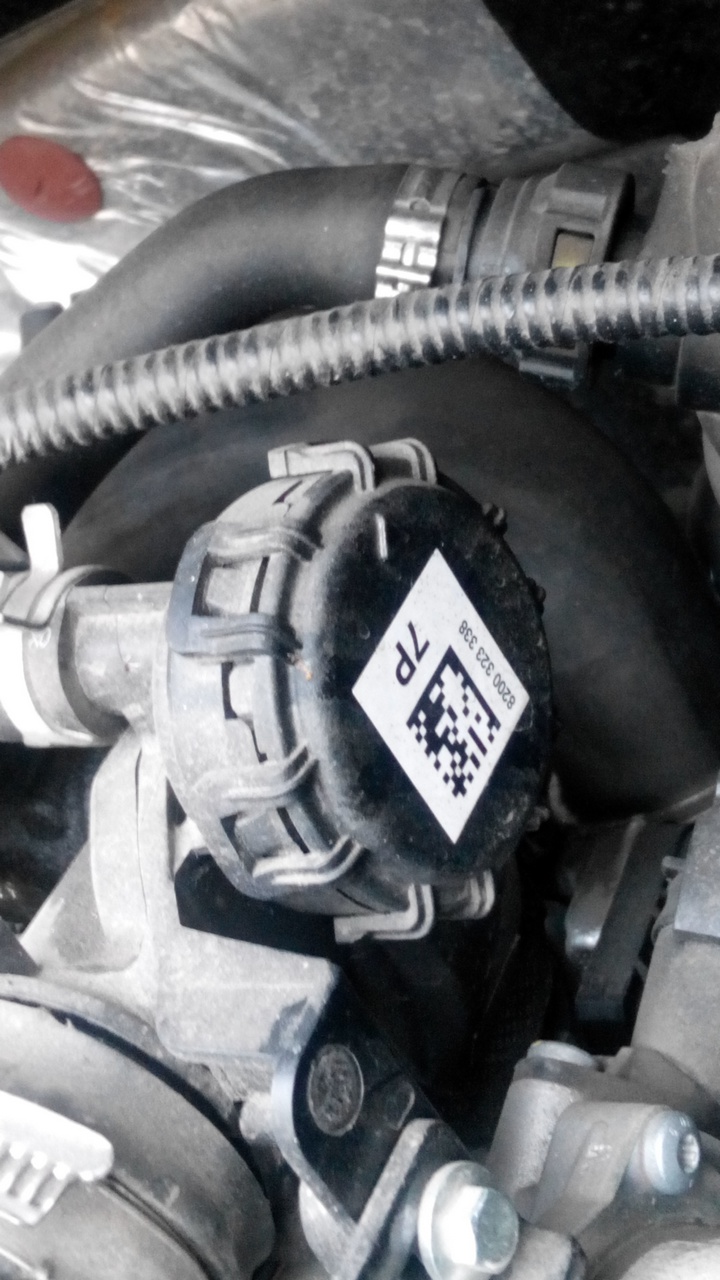

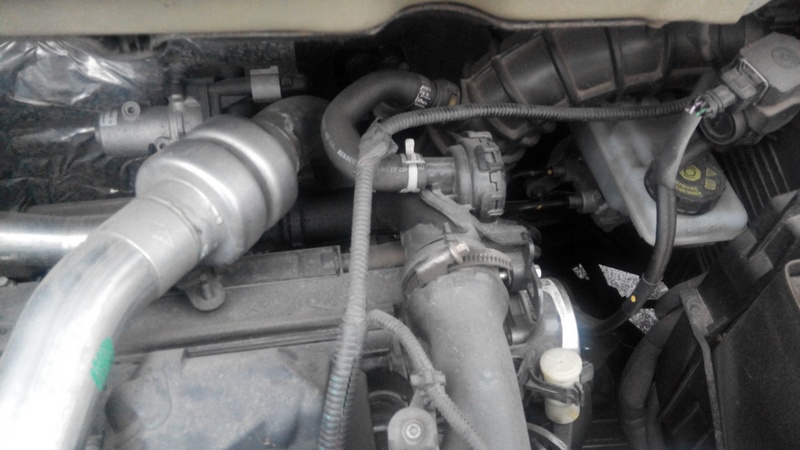

Так вот, почитав про этот девайс хотелось бы понять что он делает. Изогнутая трубка как я понимаю соединяет патрубок после ДМРВ (воздушного фильтра) с патрубком на ресивер. Т.е. вроде как байпас минуя турбину и интеркулер для ХХ? Тогда что это за кругляшь? Похож на маслоуловитель, а может это клапан какой-то обратный? Перекрывается разряжением на впуске :?:
Кроме того, позже я заметил, что еще снизу подходит другая трубочка, это как я понял от вентиляции картера?
Вот и вопрос потело потому что масло тянет из турбины или из картера? Или просто прокладка плохая была? А может маслоуловитель (если это он кругляшь) не работал?
