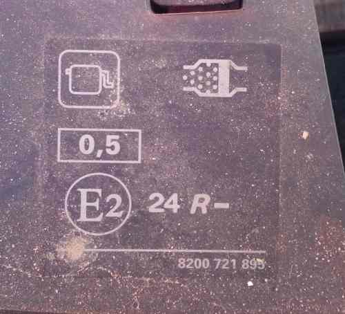

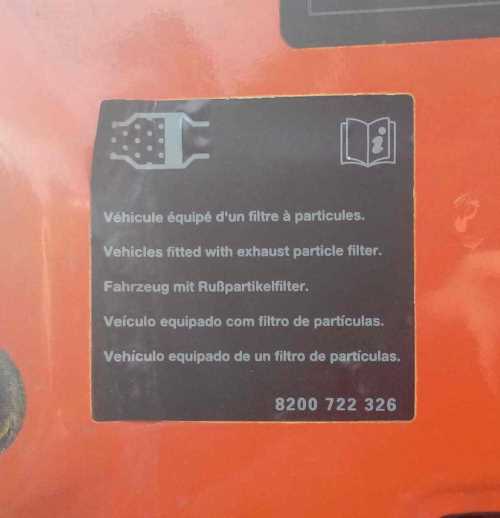

а все же как узнать есть этот фильтр или нет. мотор к9к 802 или только экзист?

Сообщение alian » 05 июл 2013, 21:29
У меня на торце водительской двери есть такая наклейка
А под капотом ещё одна
Наклейка на водительской двери о наличи сажевого фильтра
Наклейка по капотом
