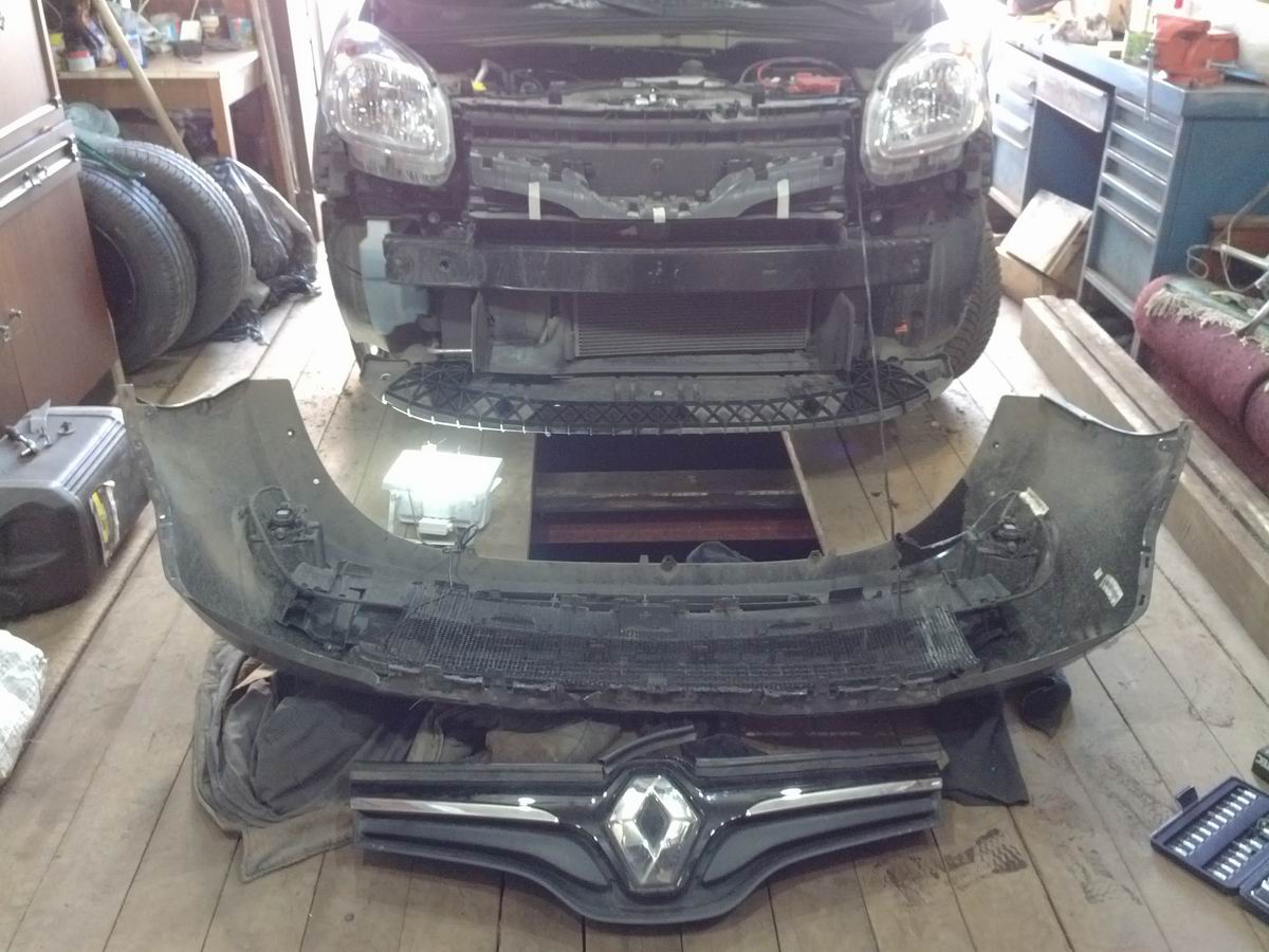

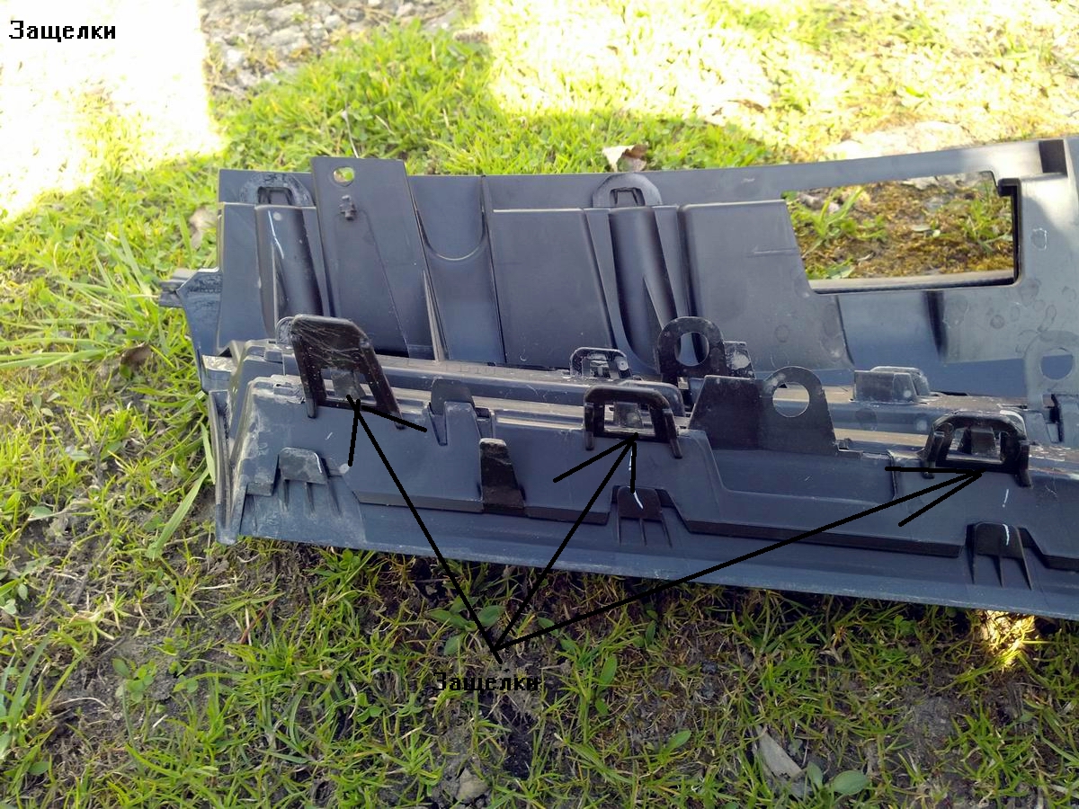

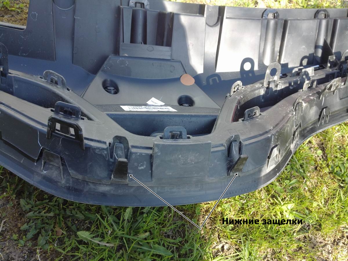

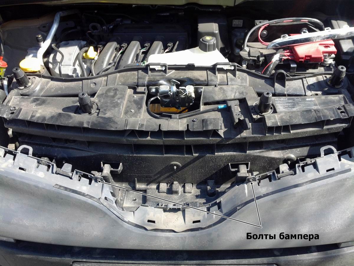

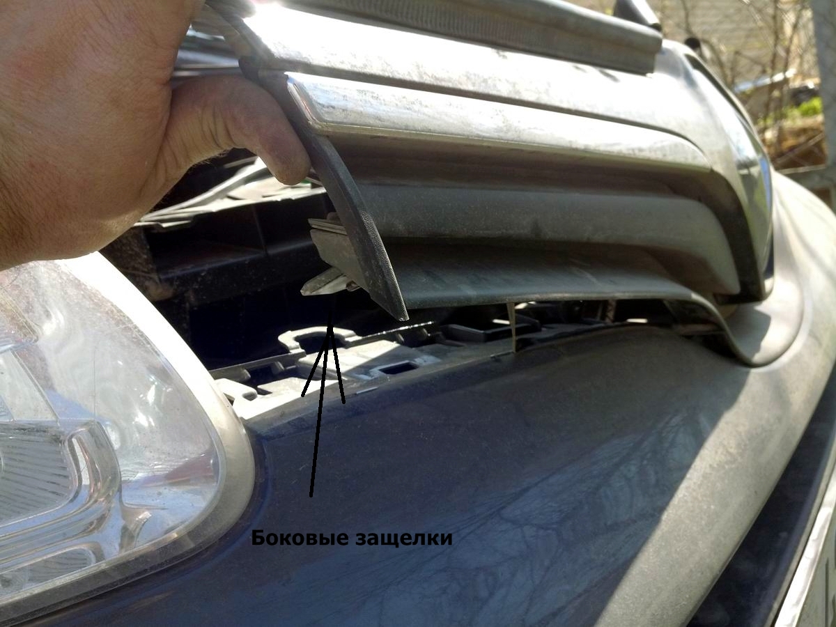

Итак порядок снятия и разборки бампера Фазы2 :
Отворачиваем 3 самореза сверху.
Аккуратно покачивая морду с ромбом отводим ее вперед. Слева и с права внизу видим по две защелки (смотрим фотки). Отжимаем их и отводим боковины морды вперед. Сама морда с ромбом еще приклеена на двусторонний скотч, поэтому делать лучше в теплую погоду. Липкий слой размягчается и разобрать все это становится реально.
Остается отсоединить две направляющих в центральной части внизу. Для этого освобожденную морду наклоняем вперед и тянем на себя. Все, самое сложное сделано.
Далее отворачиваем 2 самореза по центру бампера, отворачиваем 2 торкса в подкрылках, выдергиваем 2 клопа в подкрылках, отводим брызговик и изнутри отворачиваем головкой с удлинителем болт на 10. По 1 с каждой стороны.
Снизу отворачиваем 5 саморезов-торксов.
Аккуратно отводим бампер вперед попутно освобождая защелки в крыльях.
Отсоединяем разъем противотуманок.
Бампер снят. Можно ставить сетку. Сетку закрепил частично на саморезы, частично на хомуты.
Собираем в обратной последовательности.
Что мня неприятно поразило в Фазе 2, то как лягушатники упростили конструкцию бампера. Если мне не изменяет память, раньше в бампер вкладывали ударопоглащающий пластик, сделанный как соты. Теперь же там нет НИЧЕГО! Просто тонкая скорлупка и все. Я все понимаю, забота о человеке в все такое, но не до такой же степени экономить.
На всю работу ушло не более 2х часов. Работал один, без помощника. Все в этой жизни реально. ;)

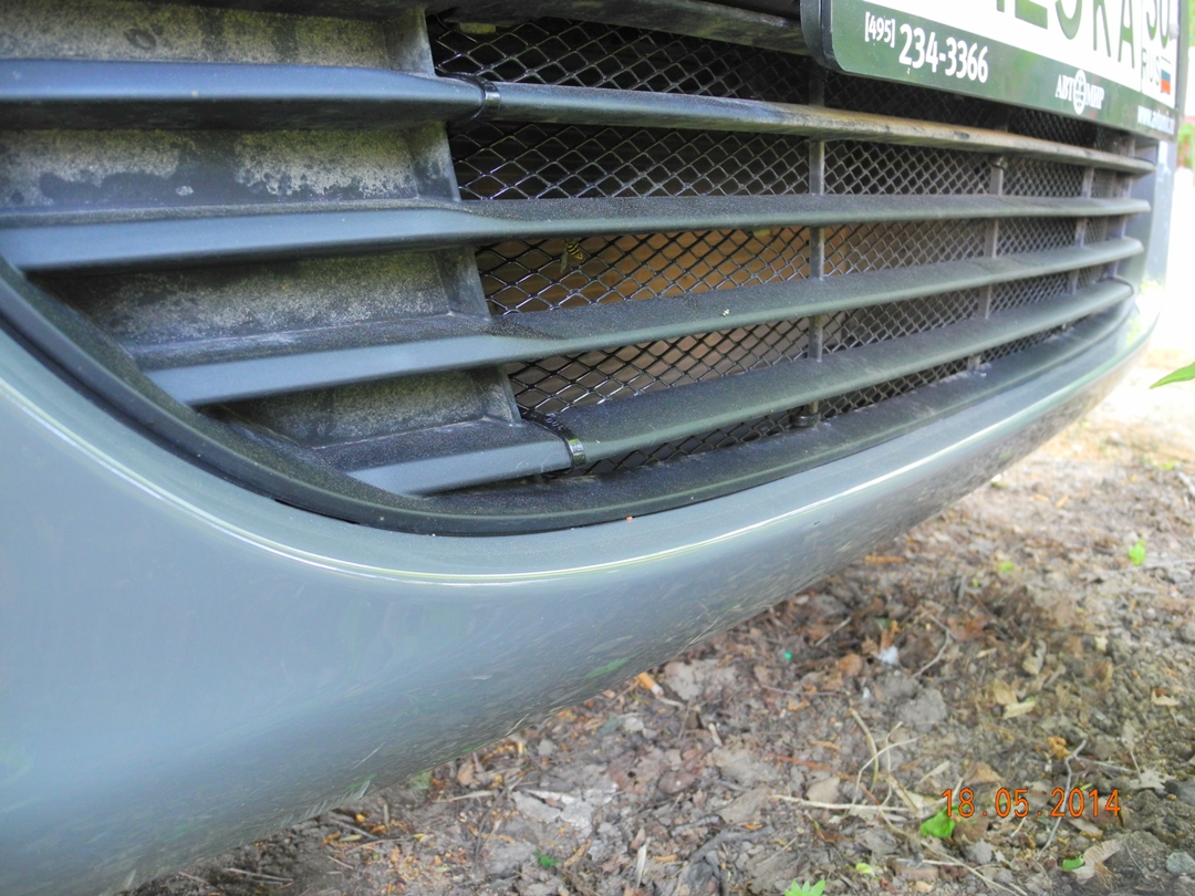

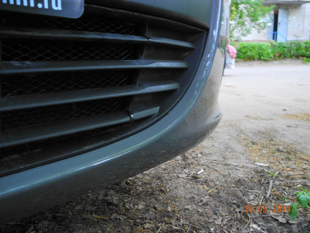

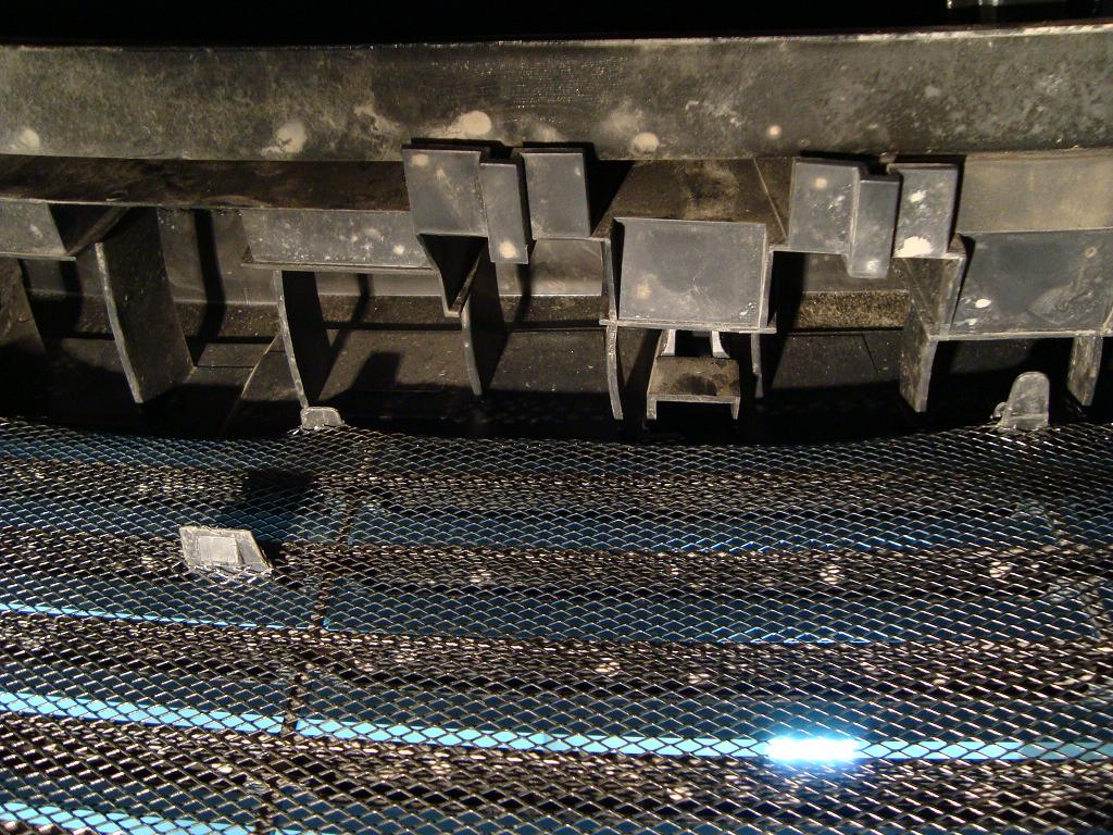

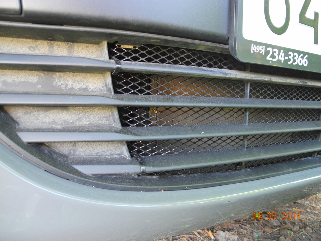

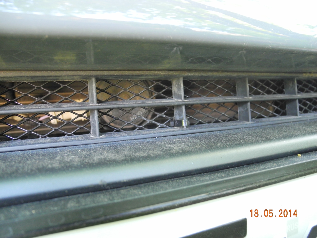

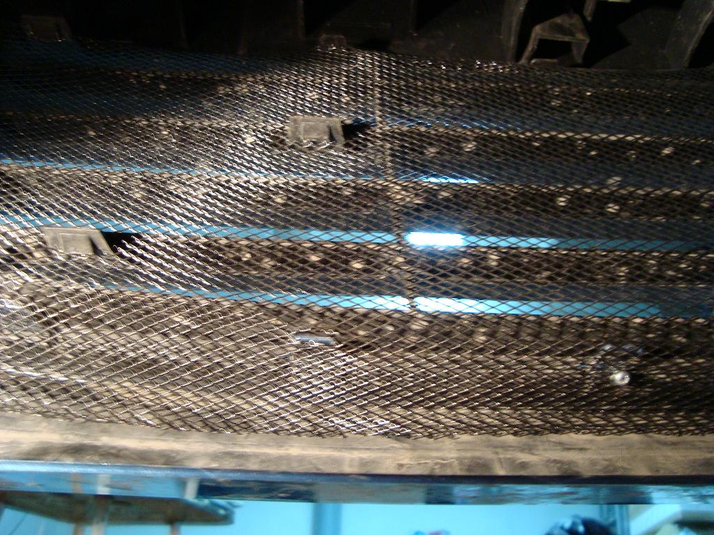

Сообщение Река2 » 18 май 2014, 20:47
Хотел прикрутить на саморезы- но тут засада - их вкручивать некуда! Даже самый короткий будет наружу виден. Пришлось крепить все на стяжки. Сетка стандартная. С размером могу обмануть, но где то 120 х 30. Хватил на верх и на низ. Результаты на фотках.

Сообщение ivas777 » 19 май 2014, 00:06
Re: Установка защитной сетки в бампер.
Сообщение Darkon » 19 май 2014, 11:38
Re: Защитная решетка в бампер (в т.ч. для 2й фазы)
Сообщение Река2 » 20 май 2014, 23:59
Скотч виден на третей фотографии с верху(черные полски наклееные на бампер). Я думаю они нужны что бы эти две пластмаски (бампер и морда) не терлись друг об друга. Ну и что бы разбирать тежелее было. :)

Поставил вчера решетку на бампер.
Действительно, самое сложное снять панель с ромбом на морде. Защелок там на самом деле 6 (по три с каждой стороны) и очень прочно приклеено по низу двухсторонним скотчем. Скотч оторвался местами, при установке придется новый наклеить. Сетка - 1000х330мм, мелкая ячейка, металлическая, черная (у нас на рынке такого размера продают), этого вполне хватает и наверх и на низ, в принципе хватит и 900мм ширины. Нижний сектор очень просто крепится на защелках, которые видимо используются для крепления заводской сетки. Крепил так: накладываешь сетку и начинаешь нанизывать на защелки (перекусываешь маленькими кусачками нужные проволочки в сетке и и как бы защелкиваешь на защелках). По краям есть ребра, по ним сетку прорезал и закрепил шурупами.
В верхнем секторе специальных защелок нет, но есть защелки, на которых родная решетка держится, на них так же сетку нанизываешь и маленькими шурупиками прямо в защелки закрепляешь. Собственно и все.
В принципе можно фото изнутри сделать, бампер еще не поставил.

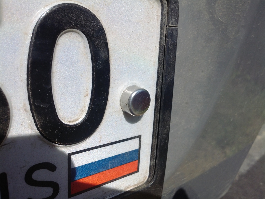

я бы особо не веселился так. У меня месяц назад сняли номера, пришлось кардинально подойти к защите от повторного снятия. Кроме того затраты 2400 на дубликаты.
Причем еще за месяц до этого сняли с Калины. Когда сняли первый раз думал случайность, т.к. не кого не трогал, не чье место не занимал. Машина стояла там где обычно стояла в течении 5 лет. Почитал в инете - все указывало на то, что сняли под "угон другого авто". После второго случая смахивало на чье-то весеннее обострение, т.к. на следующий день рядом разбили стекло в матизе. И еще стоит какой-то фокус тоже без номеров уже 1,5мес.
Вобщем не кого не агитирую, но как-то я очкую и паркую машину теперь подальше.
Но тут еще проскакивала инфа, что ушлые соотечественники даже в финке стали номера снимать с РУС авто для выкупа. Так что кто защищен тот вооружен. Задний номер я уже посадил на мебельные болты. В принципе там не долго его снять сняв обшивку двери.
Передний в принципе тоже не плохо закрепил. Может и не буду на болты садить. Теперь чтобы его снять быстрей вырвешь всю эту черную решетку, тем более она и так как холодец ходит.

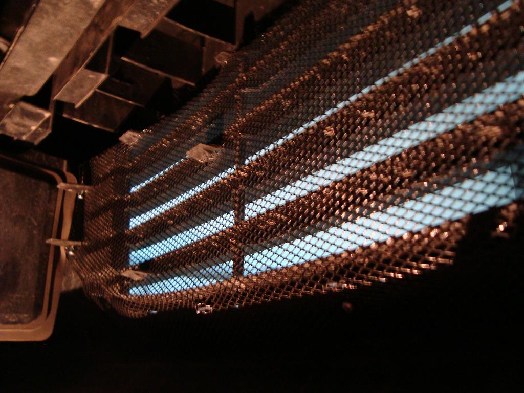

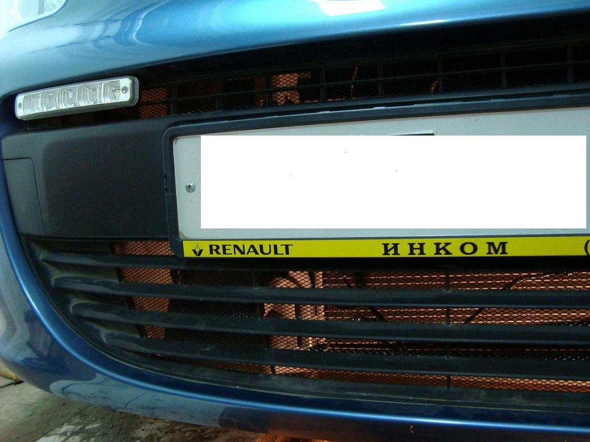

Сообщение MON » 29 май 2014, 20:04
Вид снаружи
Сетка закреплена на зацепах, по краям закреплена шурупиками
Сверху виден интересующий Вас элемент, он легко снимается, в нем можно просверлить отверстие под гайку.

О ДХО, тоже думал сюда же прилепить что-то подобное (а может и такое же), как крепил? ставил совместно?

Шурупы чем потоньше тем лучше, шляпку поменьше, длиной 1 см.(это если мелкая сетка, на крупную подлиннее шурупы видимо потребуется).
ДХО устанавливал до сетки без снятия бампера. Тебе будет удобнее совместить, т.к. при снятом бампере удобнее крепить. Закреплены ДХО просто- с внутренней стороны подкладывается скоба (подбирается по месту), которая зацепляется за ребра бампера с внутренней стороны и фиксируется гайкой.
http://www.sonet.ru/catalog/provolochny ... 580-VG20/- вот такую использовал скобу (была под рукой).

Когда будешь сетку устанавливать сам решишь по месту , где зафиксировать сетку шурупами, пришлось прорезать сетку в нескольких местах по мимо защелок (чтоб сетка плотно ложилась), в этих местах я так же закрепил. А мойкой мне кажется быстрей сетку помнет, чем оторвет. Шурупы можно и на защелках вкрутить (только очень короткие, а то их возможно будет видно снаружи).
Про ДХО. Крепежную скобу делал новую (кажется из лапки крепления проекторов, они всегда остаются лишними, металл толстый, и в ней было отверстие с резьбой). В общем, что было под рукой. А родная скоба очень слабая...

Я сегодня тоже поставил решетку в бампер по методу MON, закрепил все на саморезики в штатные защелки по периметру. Наверно даже перестарался т.к. снизу почти в каждый для надежности закрутил. Саморезы лучше использовать ~2х10мм или 2х8мм. Я что-то не ожидал, что их там много понадобится поэтому пришлось импровизировать тем что было. Снаружи выглядит очень неплохо. Саморезов не видно.
Конечно самый гимор это снять элемент с ромбом. Скотч у меня весь остался на нем же. Поэтому я назад ставил на старый скотч, предварительно обезжирив место соприкосновения на бампере. Сам скотч где-то 7мм шириной (по памяти), наверно закажу с китая 3М такой ширины вдруг еще раз придется когда-нибудь разбирать (недавно пришел 20мм держит железно и всего стоит $3,3 за 3м).
Для навешивания бампера пришлось позвать супругу, т.к. в одиночку все заправить что-то не получилось.

Еще посадил номер на заклепки (4,8 х 25мм, лучше брать 30мм, 25мм только только хватило - это если ставить с учетом антивандальной рамки), скинул энергопоглащающий элемент, за ним уже на заклепку накинул шайбу и зафиксировал номер заклепочником.
Номер демонтировать без снятия бампера можно, но вот для выбивания оставшихся частей заклепки преградой будет энергопоглащающая вставка.

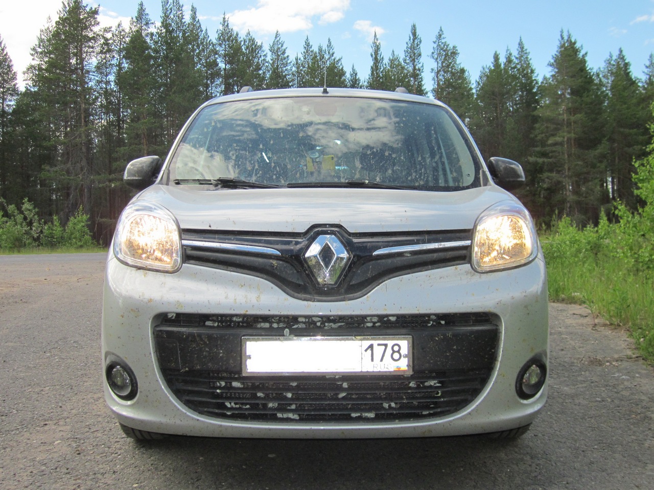

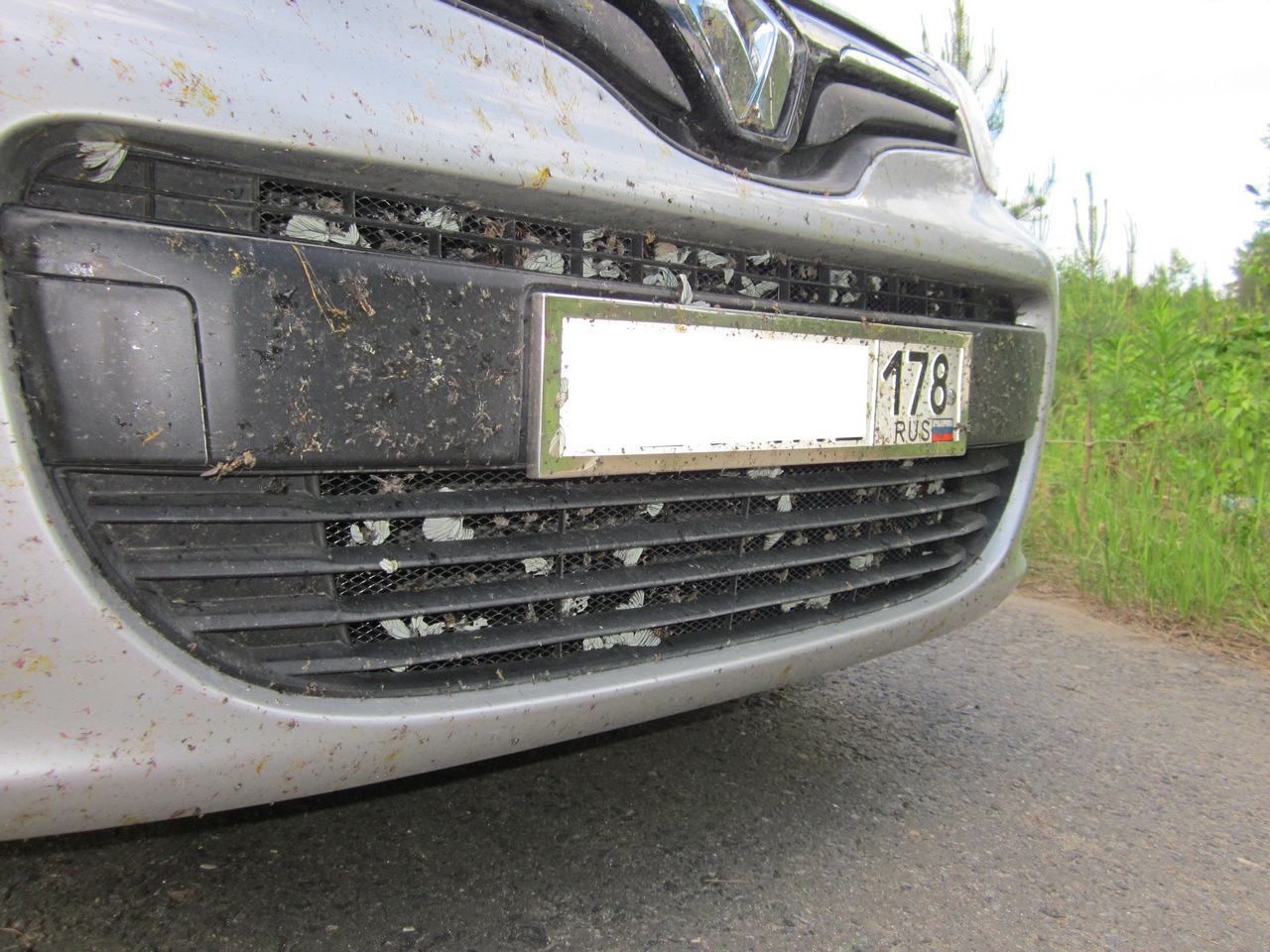

Прокатился тут до малой родины Северодвинска, через Лен., Вологодскую, Карелию и Архангельскую области.
Опять полетела белая бабочка. Сетку поставил совсем не зря. А ведь хотел отложить монтаж на после поездки.
ЗЫ На Калине 2 года назад в этих же местах в это же время наловил еще больше бабочек, но там их просто проволокой отковырял с радиатора кондея даже не помяв ламели последнего. На Кангу это бы не получилось. Далеко и ламели из фольги просто от касания гнуться.
ЗЫЫ Лобовик просто ужос как этих бабочек собирает. Правда отмывается вмиг водичкой и тряпочкой.

Повыпрямлял чуток, мягче фольги не встречал :twisted:
Решил заглянуть дальше. Снял кожухи и вот :
Это зазор меж радиаторов и мулька с номером:
Сообщение водолей » 29 июн 2014, 19:43
Попутно фото насоса кондея:
Результат , который надо сразу делать !
Думаю что основные вмятины, получил в субботу во время поездки по области.
Много участков в ремонте и усыпаны щебенкой, Мелкими камнями.
Сколько раз от капота, стучали в стекло . Сколов -вмятин в передке полно :cry:

Где то выше поднималась тема о защите номерных знаков. Прикупил себе приблуду за 100 рублей. Вроде и не дорого и защитить от отверточников должен. Видал в продаже нечто подобное , но там края были скошены у болтов. Цена вопроса была 400 руб.
Сообщение Darkon » 16 июл 2014, 00:23
а в чего вкручивается этот винт? У тебя там резьба есть?
Сообщение Река2 » 16 июл 2014, 00:40
В рамке пластиковой стоит штатная закладная гайка.Один винт выкрутил, а этот закрутил. Был еще комплект там винты как саморезы.

Неожиданно обнаружен ещё один "+" защитной решётки в бампере. Пришлось бампером погрести свежий снег, так вот сеточка не дала проникнуть снегу к радиатору. :D

обратил внимание,на наших авто, хорошо, что радиаторы расположены за металлической балкой, да и на относительно большем расстоянии от бампера, чем на др. авто, таких, как например, Ф Кадди или RAV4.
Недавно поставил защитную сетку в бампер. При снятии оного,обратил внимание, Что двусторонний скотч был приклеен только к" морде" бампера с эмблемой, т.е со второй стороны не была снята защитная плёнка. Французы или забыли снять её при сборке и приклеить намертво "морду" к бамперу или сделали так преднамеренно посчитав эту операцию излишней :) , с чем я тоже согласен , что приклеивать скотч можно только или на морде или на бампере, используя данный резиновый скотч лишь как прокладку между бампером и мордой. По моему,морда и так крепко держится и без двухстороннего приклеивания скотча!
Нижний проём бампера закрыл чёрной AL сеткой с ячейкой 4мм с помощью саморезов и клея, верхний более мелкой сеткой из нержавейки тоже саморезами.
Нижний защитный пластиковый брызговик после снятия был тяжёленьким - все ячейки (соты) в нём были заполнены льдом . Самые глубокие из них (куда вворачиваются саморезы крепления бампера) заполнил кубиками пенопласта. При отсоединении передних точек подкрылков колёс от кузова сломал по пистону слева и справа, пришлось заказывать. Так что, кто будет разбирать, имейте ввиду :?
