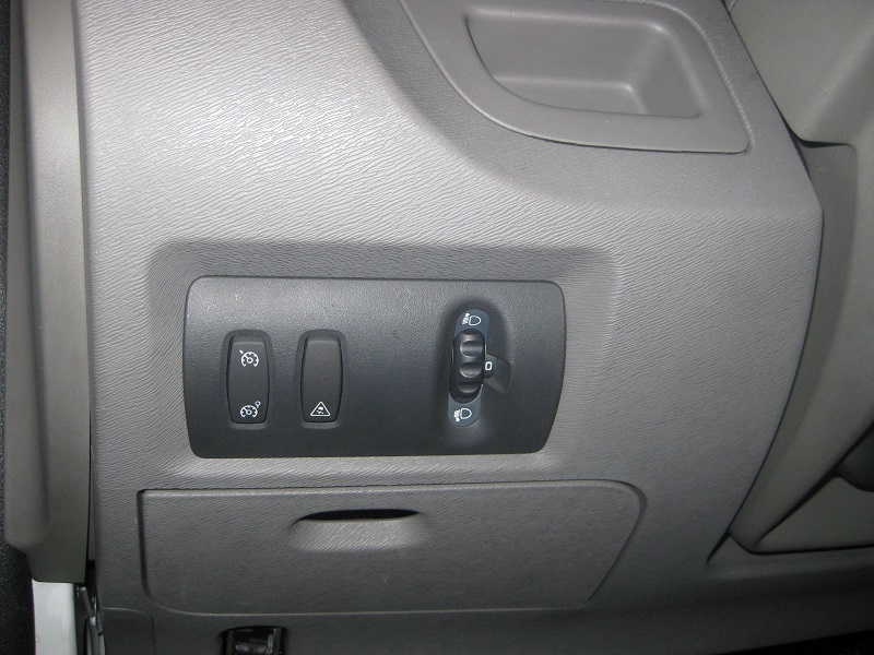

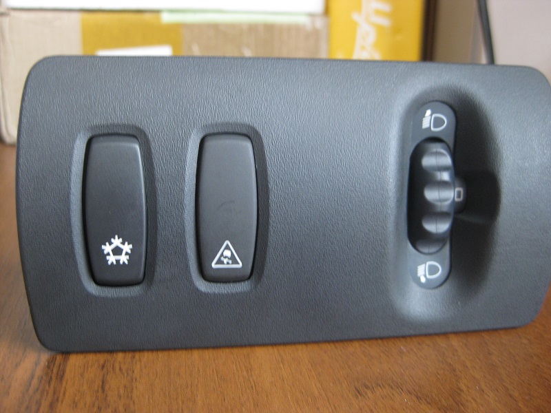

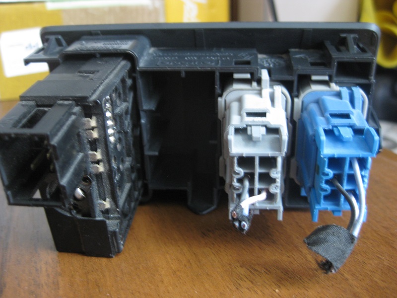

Отчитаюсь о своем продвижении темы :)
Родную панельку на разборках не нашел, а новую за такие деньги рука не поднялась :oops: . Зато на ебее (в Израиле :shock: ) нашел панельку с кенгушки 1,6 автомат.
Там возле корректора фар есть две кнопки "ESP" и "снежинка". обошлась $45 с доставкой
Затем заказал новую кнопочку круиза (24 эуро)
Все установил, подключил разъемы и УРА! есть индикация (активировал раньше, клип свой в хозяйстве 8-) )
Выглядит так:
пс. теперь у меня на машинке есть ESP :lol: :P правда только кнопочка, но при включении габаритов - светится :D
ппс. осталось поменять подушку на руле и кнопки... предложили новую подуху с кнопками за $170 ... думаю пока :roll:

Re: Делаем круиз-контроль на Kangoo 2 своими руками
Сообщение -AL- » 04 сен 2013, 11:03
у меня машина из Франции.
она там трудилась в Arval Service Lease это подразделение BNP Paribas Group.
Была оборудована пуско-зарядным устройством и здаравенным аккумулятором, но, к сожалению, все это добро было демонтировано перегонщиками. :cry:
Ой, отклонились от темы!
Я думал, что не хватит длины проводов в нижнюю панельку, но все гуд!
Там идет один жгут с четырьмя разъемами:
- корректор фар
- круиз
- ESP
- парктроник
8-)

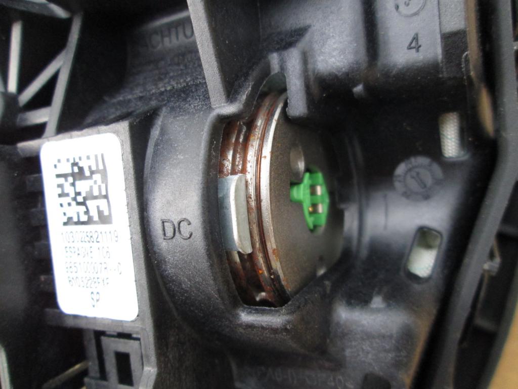

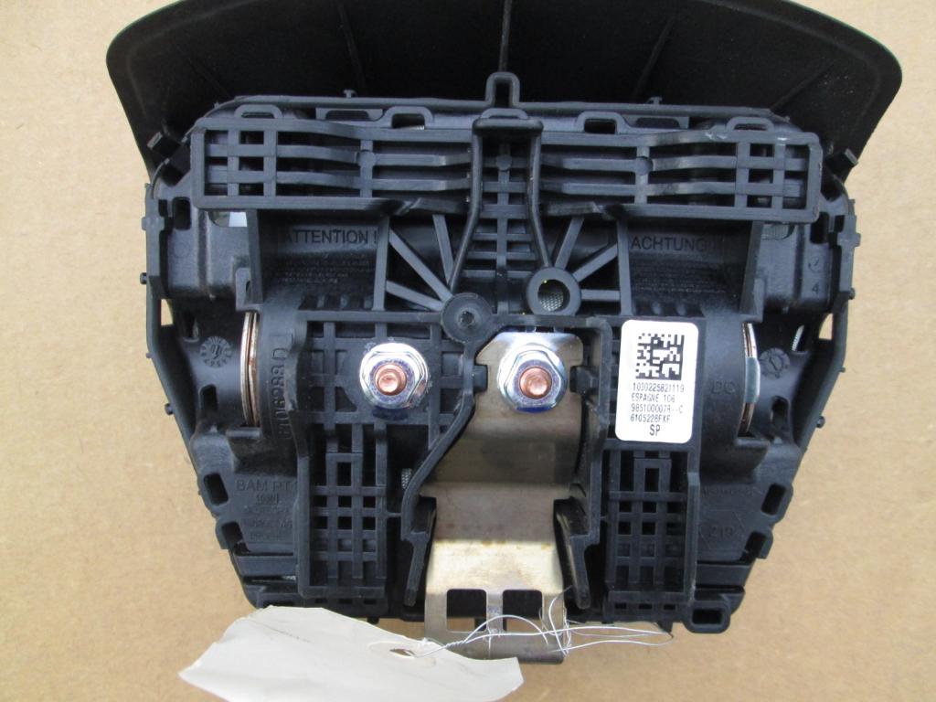

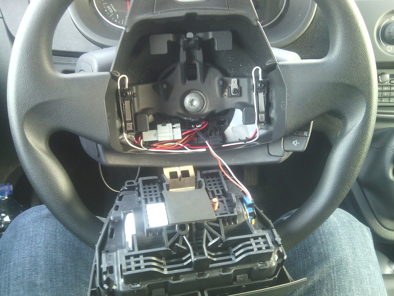

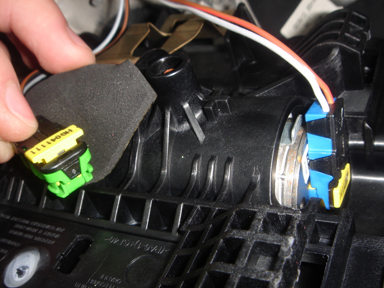

А мы решили сделать так
Обнаружили что к шлейфу на подушку приходит только два провода а пинов всего 5!провода в разъеме переставили достали шлейф припаялись сверху два провода и почти как штатный! кнопки от старого телефона!самое сложное не испортить подушку попытка только одна! :twisted: 5часов потрачено только на отверстия!зато человек счастлив как ребенок :D
Сообщение Sunsetpeople » 07 мар 2014, 19:07
k74 писал(а):Теперь , внимательно, прочтите моё более простое и логичное решение.
Ещё раз повторяю в 1519(такой же как у вас) ничего не резать.
Всё правильно 1,2 это Круиз ; 6,7 это подушка на руле,а 9, 10 свободны(речь про контакты в разъёме под рулём).
Пластинка нужна для того , что бы замкнуть провода подушки при отключении/ размыкании разъёма.Ежели на них чего нибудь электрическое попадёт, то вы правы, будет БУМ!Сами подумайте если провода замкнуты, то как сработает подушка!
Ух...хх теперь по порядку.
Отключаем аккумулятор и курим недолго.
Снимаем подушку с руля, там есть свободные провода с зелёным разъёмом(отрезаем его) они вам и нужны..
Синий разъём аккуратно отключаем от подушки для удобства работы.
Находим разъём 1519 под рулём, расключаем его.
Со стороны ЭБУ на фишке ни чего НЕ ДЕЛАЕМ!
Со стороны руля , НА ФИШКЕ СНИМАЕМ ФИКСАТОР ,предварительно, при отключенной подушке я прозвонил провода от зеленого разъёма в руле.
Переставляем 9,10 в положение 1,2(там нет пластинки, но есть сигнал от ЭБУ) и возвращаем фиксатор разъёма на место.
Потом режем , клеим,паяем..... кнопки и соединяем их с проводами от зелёной фишки.
Соединяем разъём 1519.
Далее собираем всё. и активируем иконки в Clip.
PS.у меня КК включен постоянно (перемычка в фишке выключателя КК) так как нет ни чего постояннее чем временное решение.
госпади как все сложно, подушку снимать, звонить, зачем? уже пройденный этап, провода известны. Я АКБ даже не отключал, смысл? Товарищу по клубу тоже ставили- минутное дело.

Друзья, а кто нибудь ставил круиз контроль на фазу 2 (конец 2013 года)?
Снял заглушку, белого разъема для кнопки нет ((((
снял с руля подушку, а там болтается свободный разъем с двумя проводами...
Вопрос - это разъем для кнопок на руле?

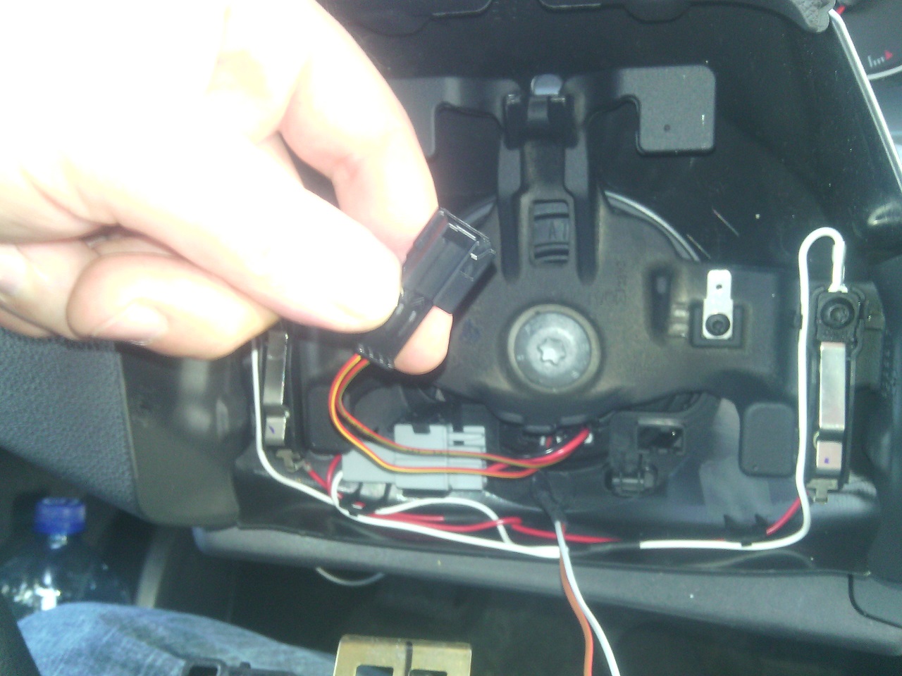

Сообщение ivas777 » 04 апр 2014, 07:54
vasiliy-crew писал(а):Друзья, а кто нибудь ставил круиз контроль на фазу 2 (конец 2013 года)?

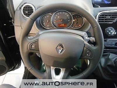

А под рулём нет никаких проводов как в первых постах на фотках?
п.с. судя по фотке с немецкого сайта, на руле есть кнопульки (помимо кнопок майфуна за рулём) значит есть надежда, что хоть какая-то подготовка для КК есть. Но только на мега-люксовом варианте, как я понял. Но как бы не получилось так, что не пришлось бы от блока эбу тянуть всю проводку, как это делал коллега на 1й фазе.
В общем ждём развязки событий от коллеги по КК на 2й фазе :)
п.п.с. Да, техноты из диалоджиса новейшего были бы не лишними сейчас для понимания, где что находится для КК.

Сообщение vasiliy-crew » 04 апр 2014, 12:11
Как на первых фото ничего похожего нет ((((
Скорее всего на фазе 2 проводка изменилась, до ЭБУ еще не добрался, но если проводов нет, то буду тянуть!!!
Я купил кожаный руль с кнопками КК от мегана 3, но на этом руле разъем звук сигнала и кнопок КК другие.
Поэтому и возникает сомнение по проводам (они это или нет)

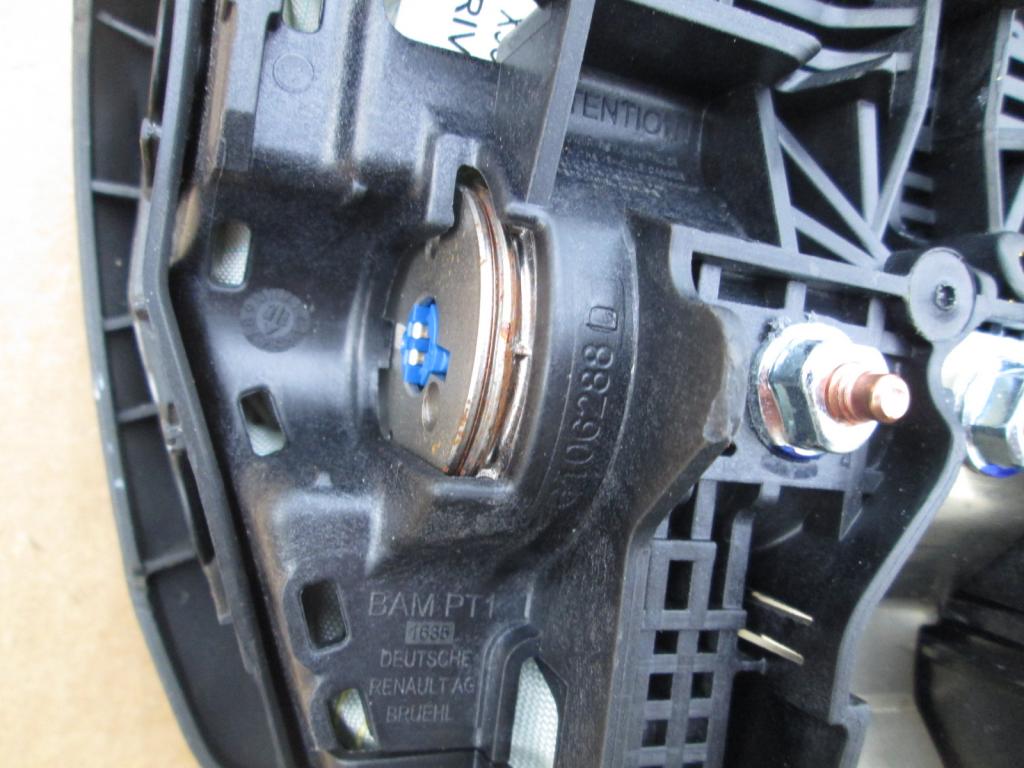

Re: Круиз-контроль на Kangoo 2- делаем своими руками
Сообщение wolf-777 » 04 апр 2014, 13:51
ivas777 писал(а):Это как понимать (про один пироэлемент)? А раньше два было что ли?
Да, два: в рулевом колесе и в торпедо над бардачком.

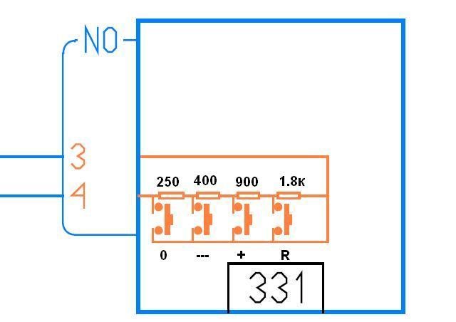

Вообще-то я писал про совсем другое: к водительской подушке Kangoo2 от шлейфа подходит два разъёма для пироэлементов - синий и зелёный (по крайней мере у меня так было), правда второй(зелёный) не использовался и был просто воткнут в отверстие.
Когда я переставлял руль от RS-ки то подушку переставил соответствующую - с двумя пироэлементами.
А глядя на "новые" подушки видно, что пироэлемент только один... :x
Там ёще одна засада есть - в кнопках круиза надо перепаивать сопротивления, иначе работать не будут!Там стоит другой номинал и другая схема, но при наличии желания и прямых рук всё осуществимо.
схема того что стоит на подобных рулях
Ссылка http://www.youtube.com/watch?v=jXP6zKX0Hkg как правильно переделать кнопки для работы круиза - проверено, езжу уже почти год - всё работает!

ivas777 писал(а):это Вы про руль меган рс пишете, что там по другому все (как понимаю-это к рулю 2й фазы отношения не имеет или....)? ?
Это написано про рули мегана 3, флюенса, лагуны...вобщем все отличные по внешнему виду от штатного Kangoo2 фаза1 и применительно к фазе1.
а возможно проверить не разбирая кнопок.
используя, те два провода что идут от кнопок?
если тыкать тестером в эти провода и нажимать кнопки, будет результат?
Посмотрите ещё раз внимательно видео из моего поста выше - там всё наглядно видно : два провода соединяют с тестером и нажимают кнопки - результат на тестере.
Возможно со сменой формы, внешнего вида руля фазы 2 переделали электронику и теперь номиналы соответствуют вышеуказанным меганам, флюенсам...что вполне имеет право быть, дабы унифицировать платы кнопок и сами рули...
для фазы 2 мне видится только два способа определить менять номинал резисторов или нет: поставить" как есть, ничего не меняя"и проверить работу, либо, как вариант, найти штатный руль от фазы 2 с круизом и померить.
Сообщение ivas777 » 04 апр 2014, 22:06

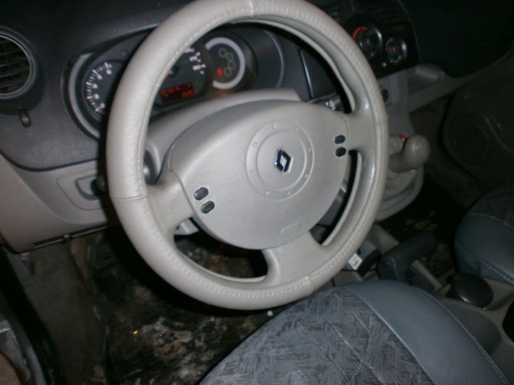

Кнопка включения круиза, судя по фотке ниже, на старом месте во 2й фазе (я думал мало ли на руле). Вот фотка расположения кнопок на руле:

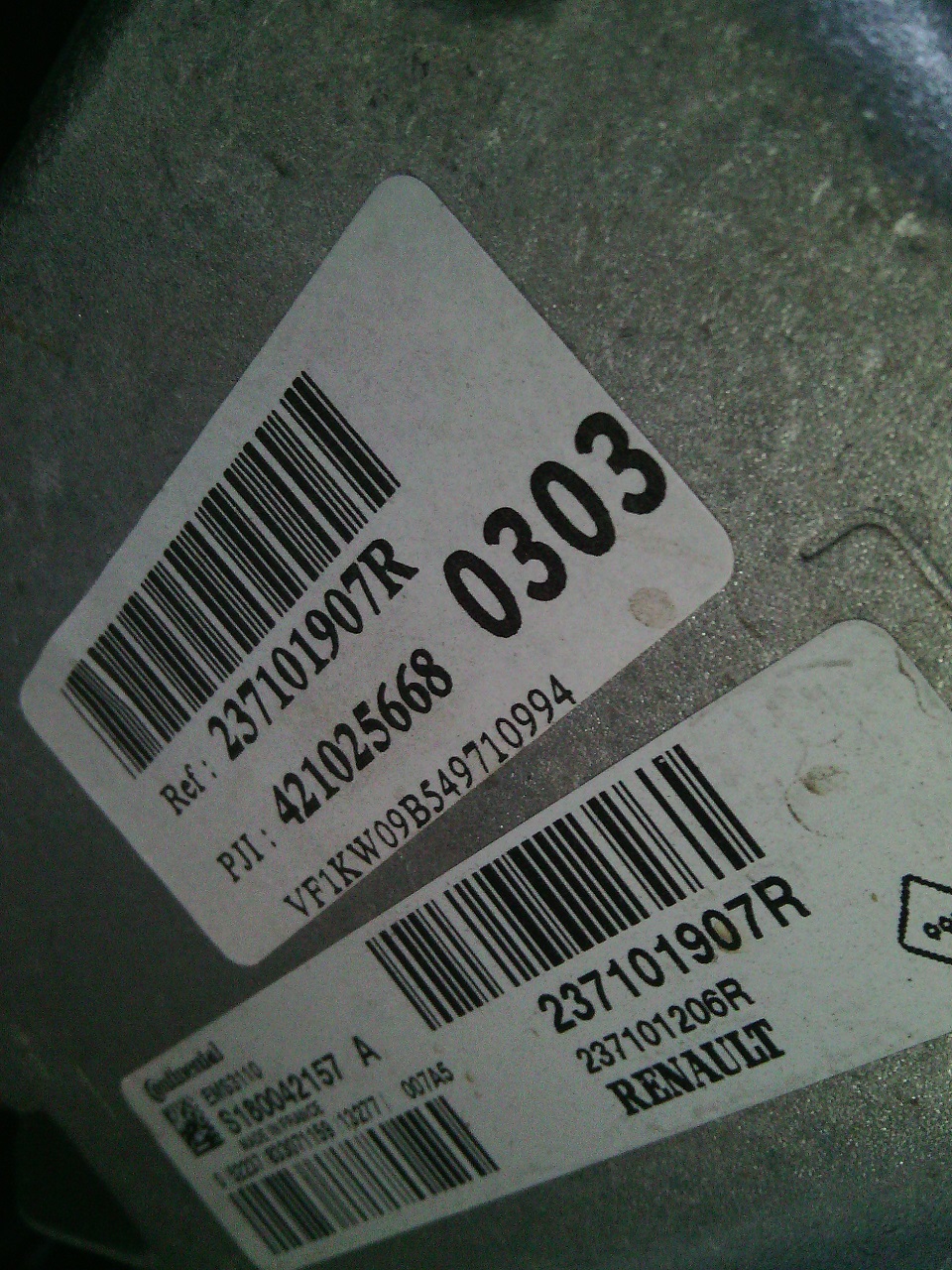

Вот ЭБУ на второй фазе,
на первой фазе по моему другой, т.к. там и двигатель другой.
У меня тоже один. Подушка не новая.

Snegovik писал(а):
Snegovik писал(а):Вот именно и поэтому (отсутствие в разъеме под рулем двух проводов для круиза) и добирался до ЭБУ (№120) чтоб понять наконец-то возможно ли установить круиз или только после замены мозгов (ЭБУ) что очень не бюджетное решение.
В общем можно сделать на Вашем опыте (полезном опыте для многих) вывод, что если под рулевой колонкой нет проводов соответствующих, то и КК будет подключить тяжко и обременительно (ЭБУ новый и т.п.)- я правильно понял?
Практически верно…ЭБУ покутать очень не бюджетно...
Необходимо лишь, с разборки (ибо вряд ли найду две такие клеммы как в разъеме который входит в ЭБУ) купить один разъем, достать с него две клеммы и вставить в свой разъем. Эти клеммы припаять к двум проводам (с 5-ти) которые заложенные. А концы (которые в салоне) подключить к кнопкам. Естественно нужно будет спаять пульт для управления круизом (вариантов изготовления кнопок более 4-5, и это не проблема ). После чего соединить разъем, который включает круиз (возле регулятора наклона фар). Ну и заехать, чтоб в мозгах включили круиз.
Вот так в теории. Надеюсь скоро будет и на практике.
Подскажи ка а если не покупать эти разъемы на разборке,а сделать самому или заменить на другие, как выглядят там эти клеммы?

Сообщение MON » 31 май 2014, 18:59
Вот и у меня дошли руки :geek:
У тебя какой двигатель? У меня на K4M K836 не работает пока КК.

Сообщение Sunsetpeople » 31 май 2014, 19:08
дело не в двигателе а в ЭБУ

Сообщение acros » 25 июн 2014, 23:43
Кстати у кого нент проводов вообще)))) методом тыка были подобраны клемы которые в идеале подходят и ничего ненадо колхозить))))
Берем старый блок питания от компа стрезаем разем питания FDD (Дискеты) вытягиваем клемы неповредив их
В клемник входят как родные 4 клемы как на заказ)))

Сообщение Sunsetpeople » 26 июн 2014, 00:20
acros писал(а):Кстати у кого нент проводов вообще)))) методом тыка были подобраны клемы которые в идеале подходят и ничего ненадо колхозить))))
Мы брали клеммы от вертиляторов компа. Зачем 4 провода там 3 достаточно. Ограничитель не работает.

Сообщение acros » 26 июн 2014, 00:51
4етвертый как запасной мало что можно запороть кода вытягиваешь
От вентилятора хуже клемы их сложнее будет всунут
От FDD клемы в виде буквы П по середите прижато как губы
Сообщение acros » 26 июн 2014, 01:09
Snegovik писал(а):3.Протянуть хотя бы 1 провод (второй можно не тянуть и не подключать если не нужна индикация (подсветка самой кнопки) с блока №1337 (клема 1) для круиза и подключить на кнопку с пункта№2.
DAN, Подскажите, поправьте если мое понимание не верное. И неошибаюсь ли на счет подсветки кнопки в пункте №3
Общий плюс нужен не для подсветки, а для подачи управляющего сигнала о включении режима круиз-контроля или ограничения скорости через выключатель. Брать этот плюс следует с цепи AP43. Она есть во многих местах, где и как удобнее, решайте сами. Можно с блока № 1337.
Скажите где блок № 1337 внутри я уже все пересмотрел нашол толь снаружи
может можно взять плюс из нутри??? подскажите
acros
Сообщения: 17
Зарегистрирован: 21 июн 2014, 16:52
Авто: Kangoo2
Сообщение Sunsetpeople » 26 июн 2014, 01:13
Да с разъема любого возьми, желтый провод +12В.
