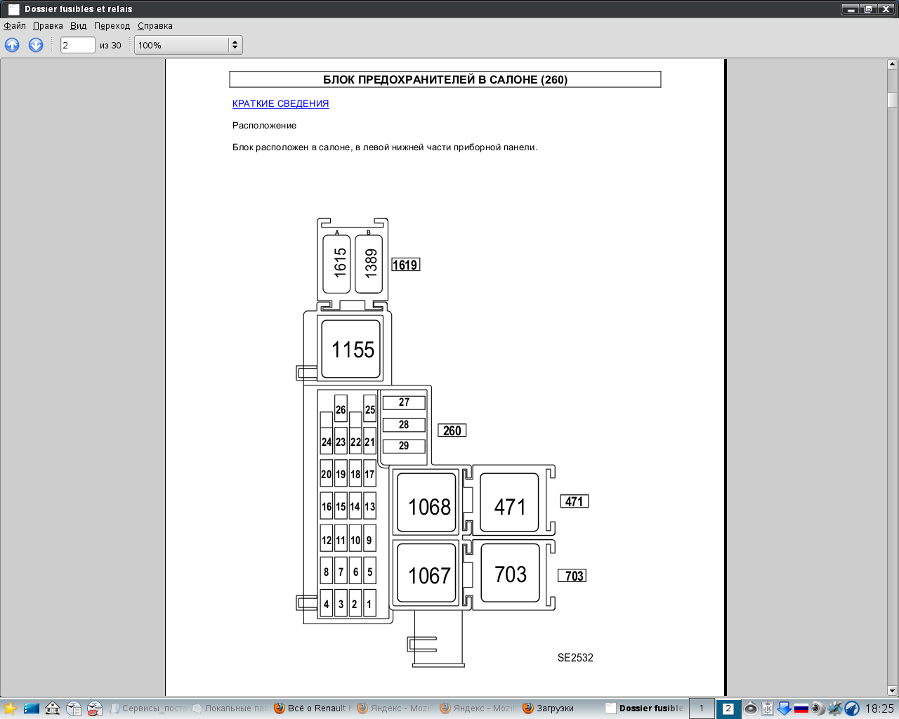

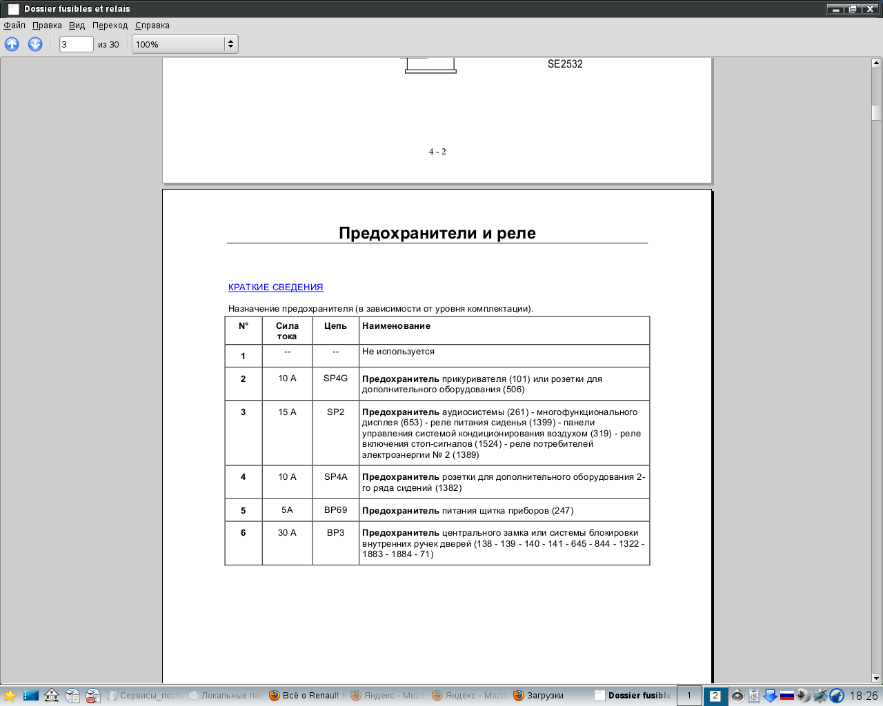

Сообщение UDZ » 06 июн 2012, 09:24
ES_Kangoo2.zip
В архиве файл Excel2007

Не открывается, потому, что сохранен в Экзел 2007, попросите перезалить в 2003.
Re: Предохранитель прикуривателя
Сообщение UDZ » 06 июн 2012, 12:13
ES-Kangoo2.zip
Сохранен в формате Excel97-2003

Слева внизу под р/колонкой снимается крышка, в блоке предохранителей крайний справа внизу предохранитель КРАСНЫЙ 10. У меня он вылетал постоянно из-за включения регистратора, уже при заведенном двигателе. Поставил на 15, порядок.

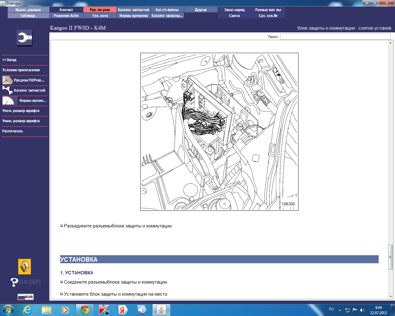

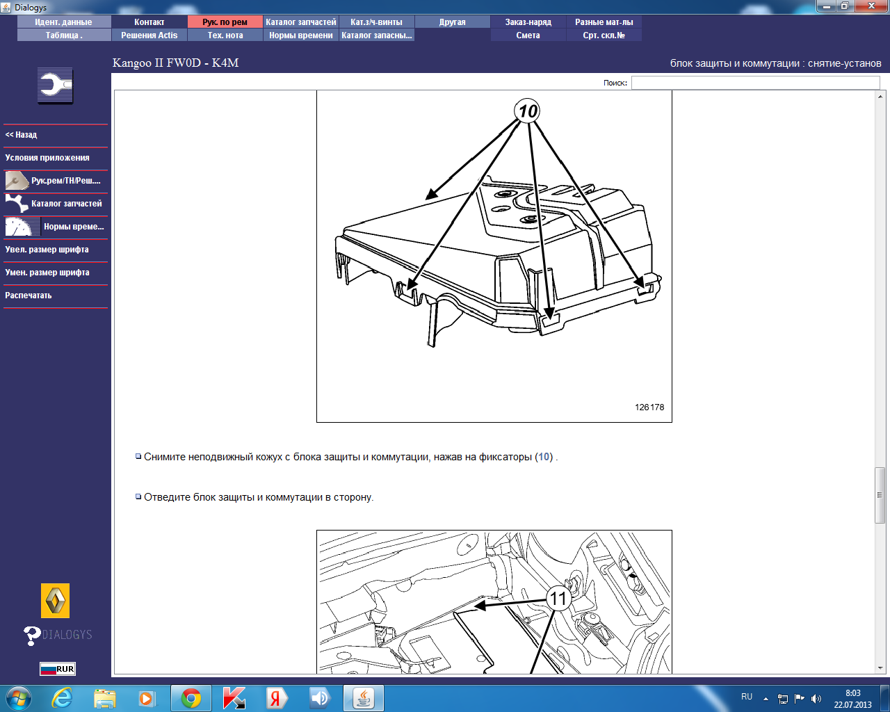

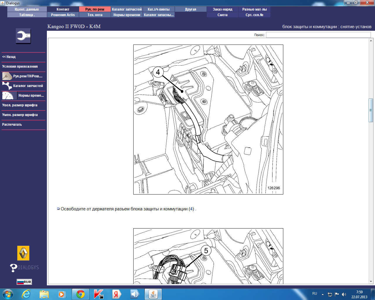

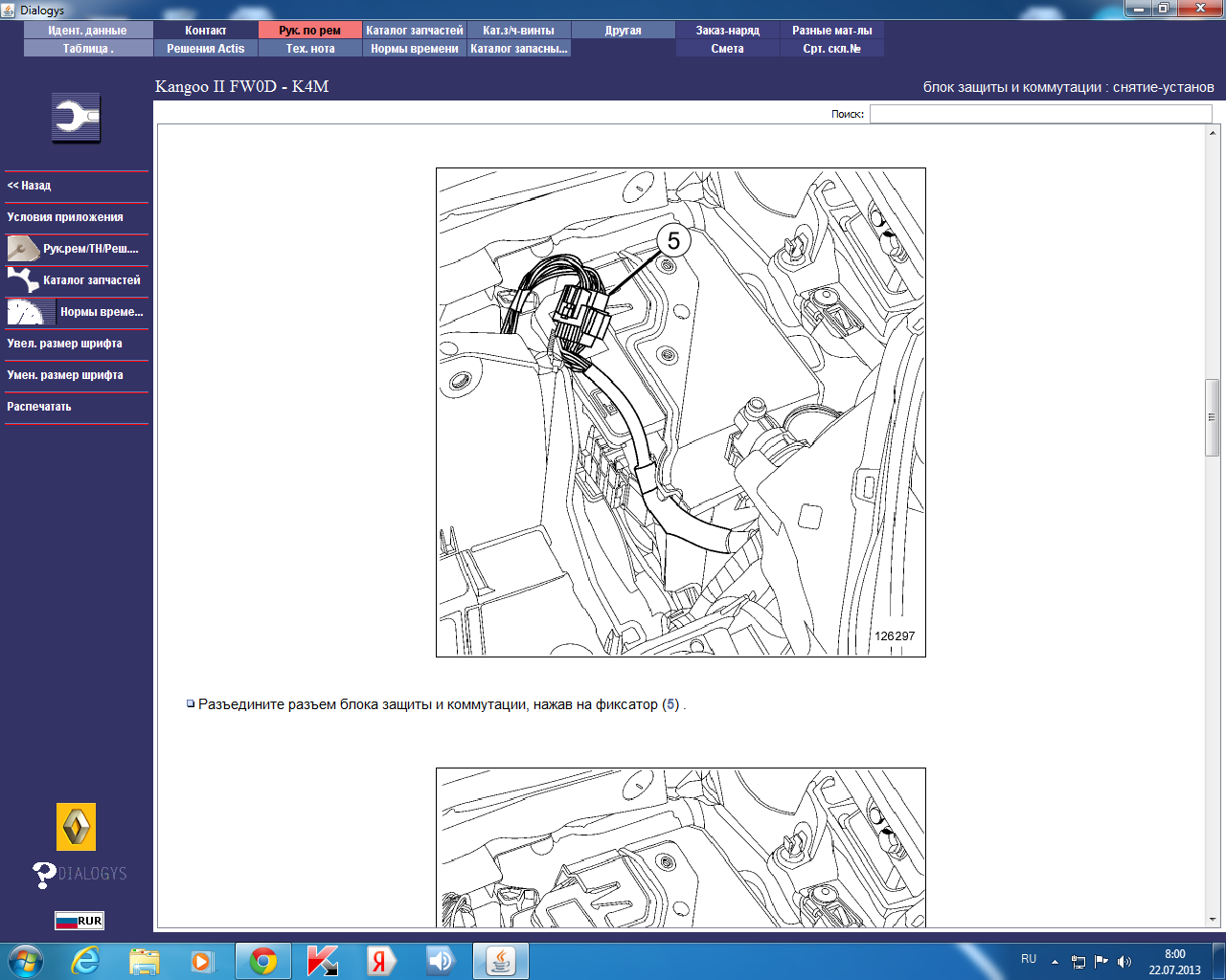

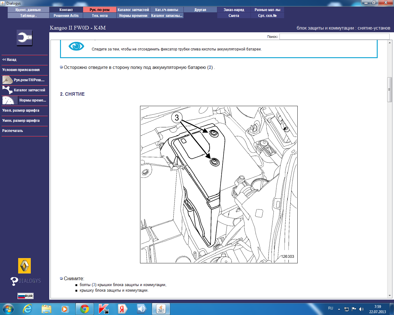

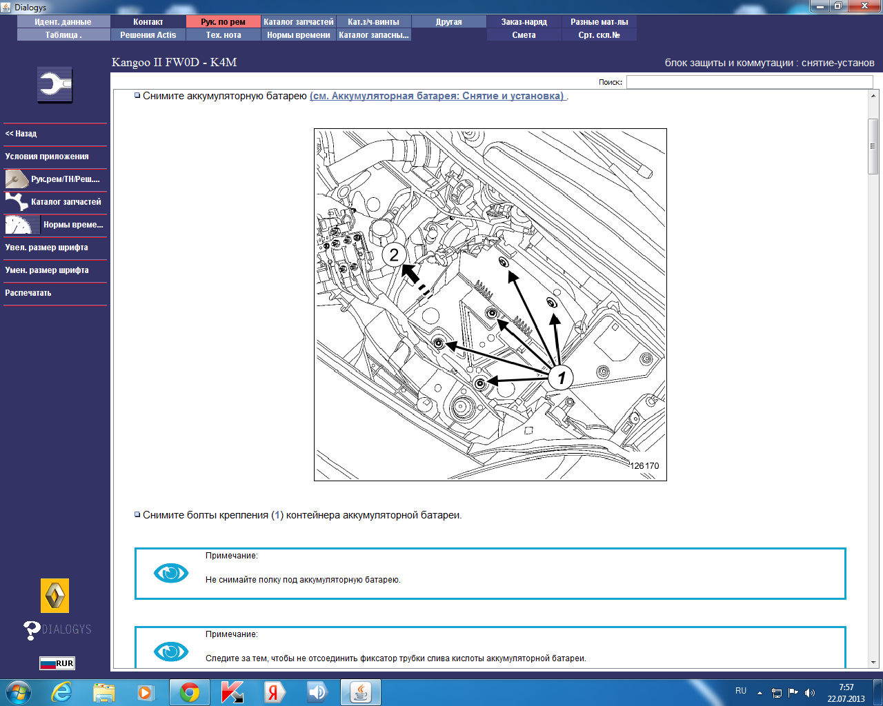

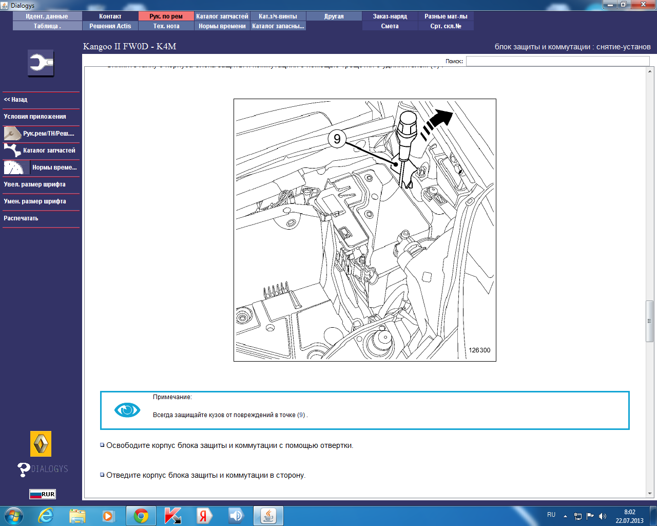

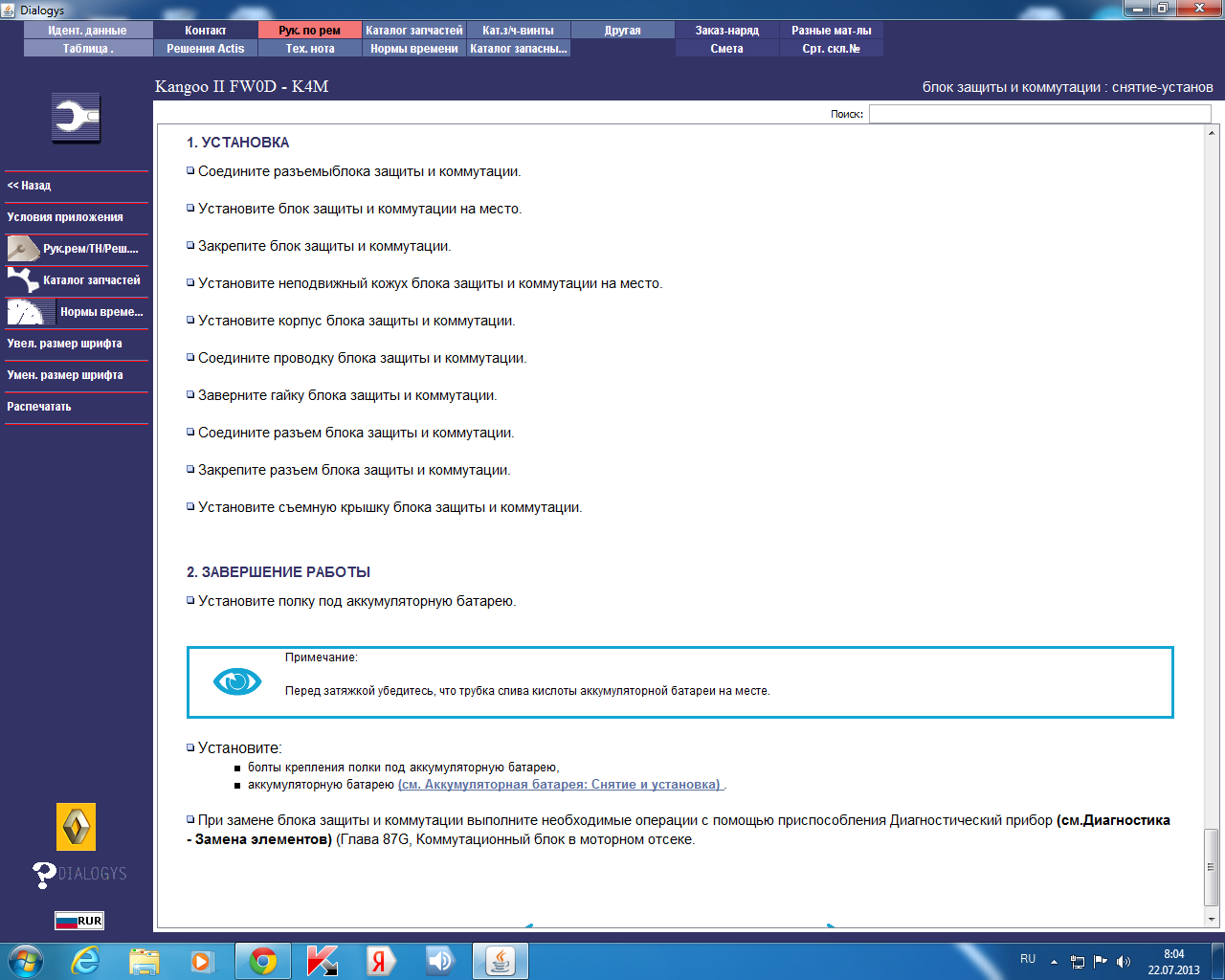

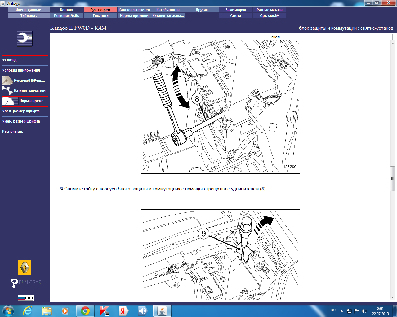

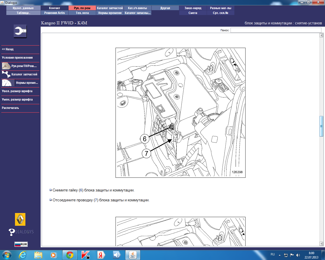

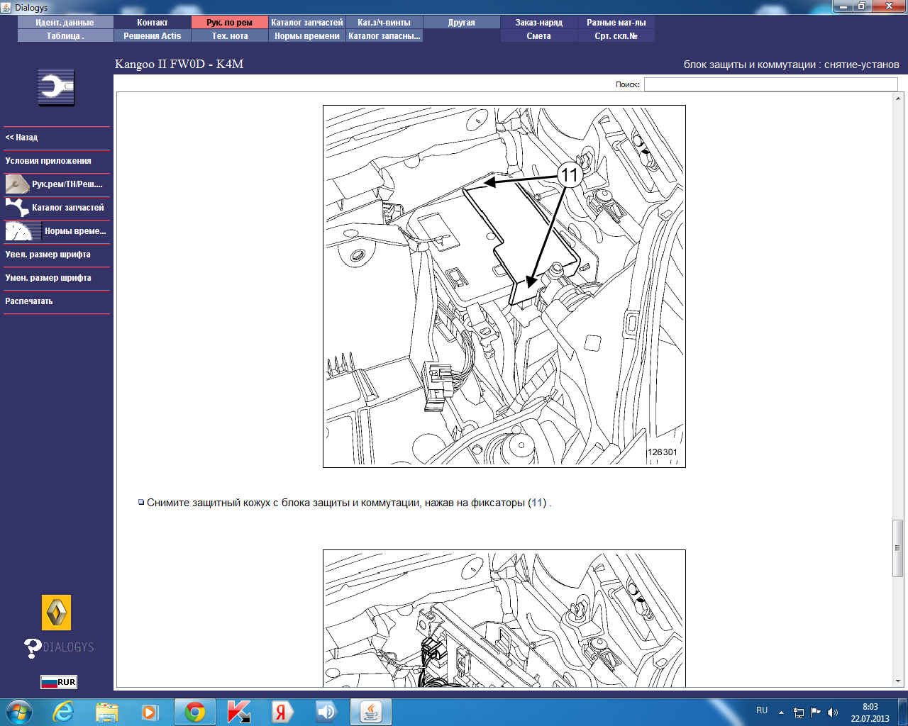

Для оперативного (в поле со смартфона, как говорится) выложу с диалоджиса пошаговое описание по замене предов под капотом:
Java Printing.pdf025.pdf
Тоже, что и на фото выше, но в ПДФ формате

Под № 2 идет пред на прикуриватель и розетку переднюю; под №4 на розетку для задних пассажиров
