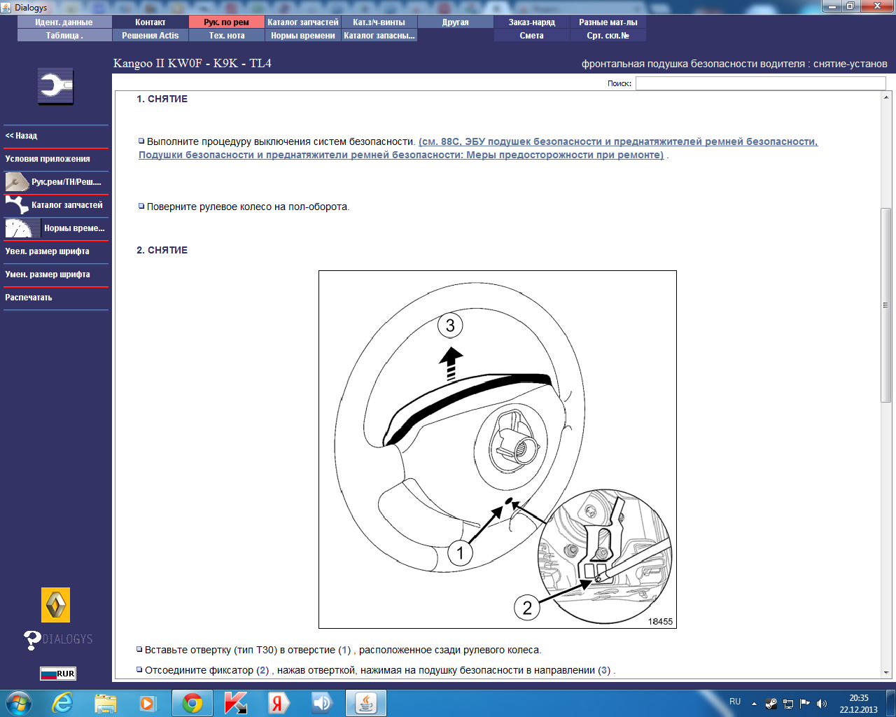

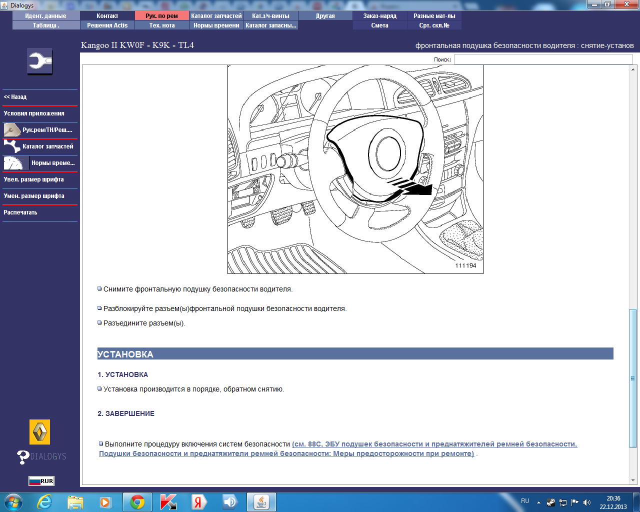

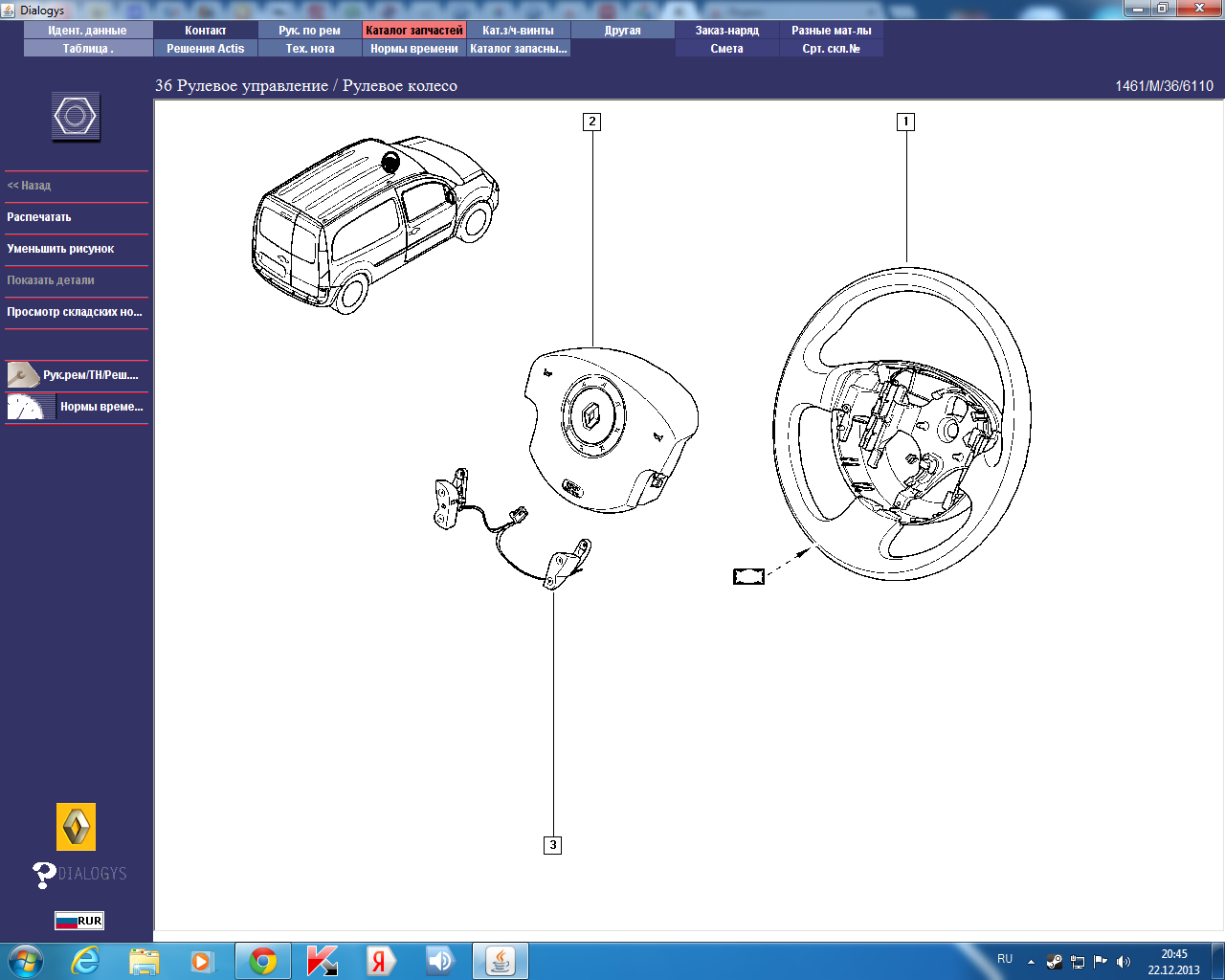

Сообщение ivas777 » 22 дек 2013, 22:33
Не, диалоджис не даёт никаких номеров элементов подушки безопасности (только сама накладка с ПБ имеет номер, где надпись аирбэг имеется и на которую мы давим, чтобы посигналить).
Правда не понял, про какое контактное кольцо речь (смутила фраза "водительской подушки....." ... а разве на пассажирской оно есть?!), нашёл только способ регулировки контактного диска (если это оно, то может регулировка поможет?!).
Вариантов как всегда несколько)) : либо на разборке это брать (там по идее и номер должны знать , а то не думаю, что в фирм. магазе его отдельно продают) или снять свою подушку безопасности (эту накладку) и посмотреть номер. Выкладываю ряд материалов по подухам ( в т.ч. и диагностику неисправностей, по которой я бы пробежался, а то мало ли не в контактном диске дело):
Контактный диск (регулировка).pdf
Подушки безопасности и преднаятяжители (диагностика, неисправности).pdf

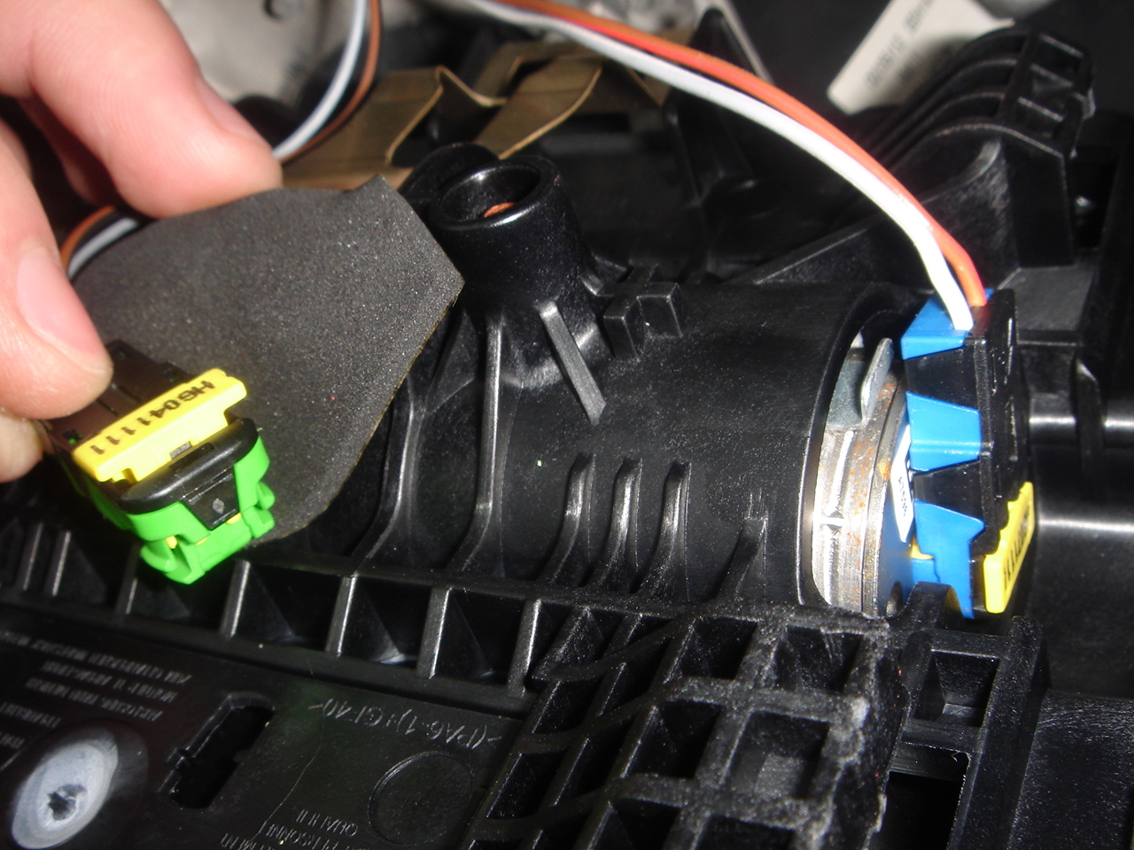

Сообщение Snegovik » 24 дек 2013, 16:28
Себе снимал подушку, руль, шлейф когда врезал кнопки круиз-контроля в саму подушку. Вечером снял, утром поставил.
Почему указано 0,2часа в запасе не понятно. И раз 4-5 отключал разъем подушки как под рулевой колонкой так и в самой подушке(в руле) без отключения акумулятора (забыл отключить) так слава Богу все обошлось без каких либо последствий.
Если даже в 2-х нитях шлейфа (на подушку идет 2нити) будут проблемы, можно переключиться на другие нити (в меня шлейф на 5нитей, 2шт была подушка, и еще 2ш.задействовал при подключении круиза, 1нить осталась свободна).
По личному опыту - смысл блокировки подушки как водительской так и пасажирской (тоже приходильсо снимать при снятии торпеды)не вижу.

2. Я так понимаю, что отвертка должна быть крестовая Т30 (на рисунке вроде так) ? Я пробовал плоской - фиксатор нажимаю, но снять не могу.
Re: Подушки безопасности (запчасти, диагностика, неисправнос
Сообщение novizki » 09 дек 2016, 13:10
Да, уже все собрал. Получается что зеленый разъем вообще никуда не подключается :? Просто в отверстие вставляется. Зачем он тогда нужен??
Сообщение wolf-777 » 09 дек 2016, 14:59
Сообщение novizki » 11 дек 2016, 16:27
Съездил в реноцентр. Канклипом сбросили ошибку - всё работает :D
