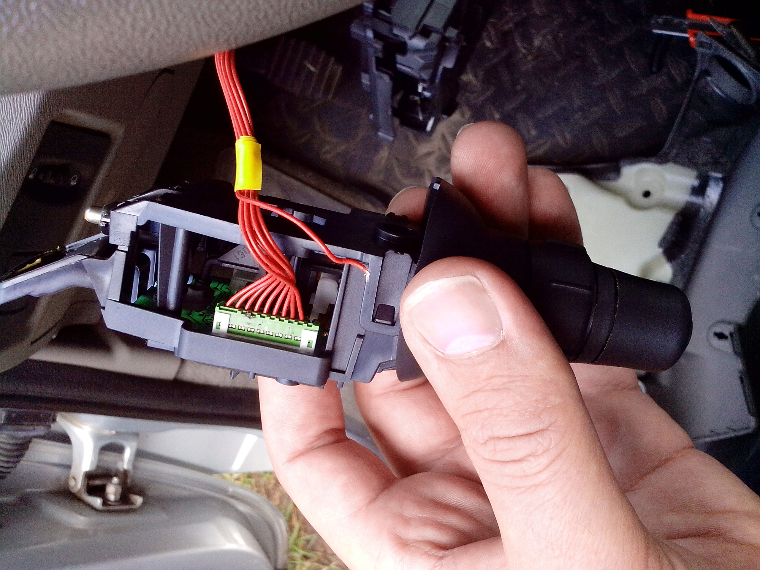

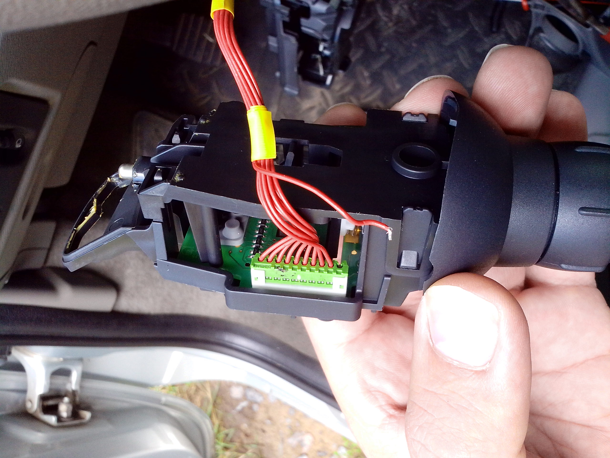

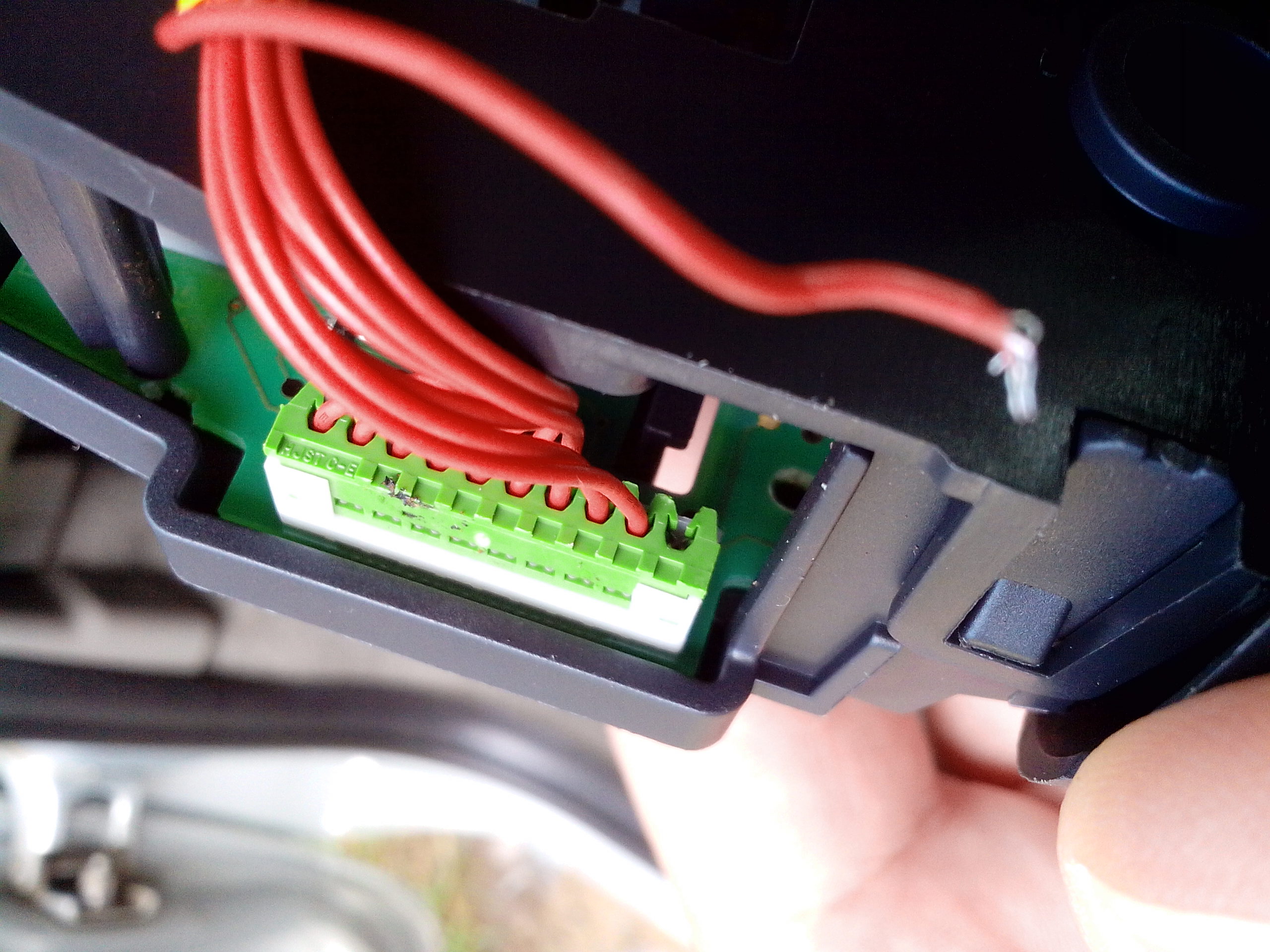

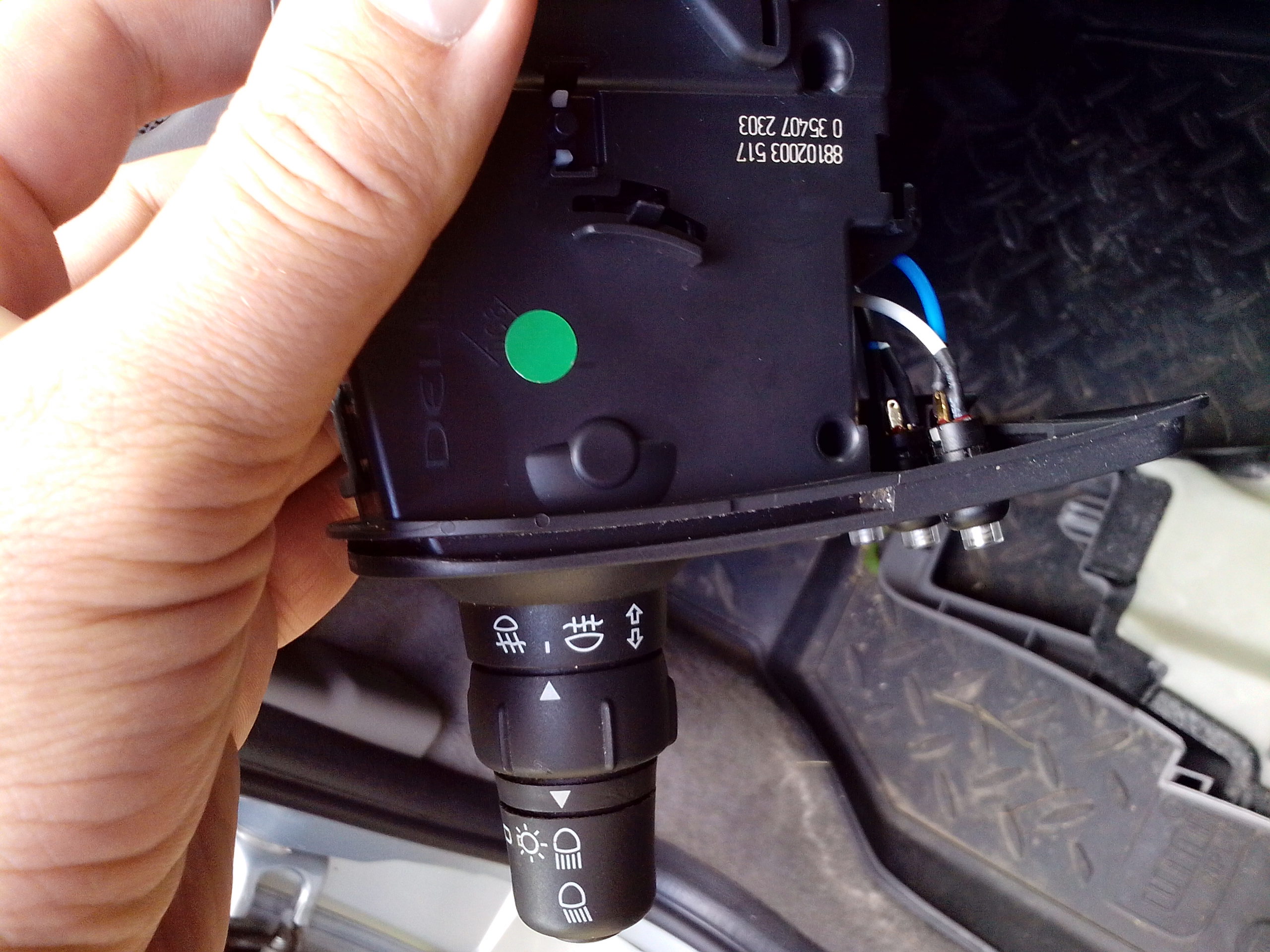

Ну вот кажется и нашел косяк в подрулевом рычаге (левый, который за свет и поворотники отвечает). Помимо вышеописанного, появились еще более фантастические причины: при вынутом ключе загораются габариты (сами); при заведенном движке и выключ. дворниках все дворники машут как самасшедшие; включение дворников только кнопкой автосвет :lol:
В общем я был в офиге от этих чудес :) При чем понял, что зависимость (не смотря на дворники) именно от светового рычага исходила. Поймал зависимость при подергивании косы с проводами у входа внутрь рычага, но ни фига не пойму: разбираю рычаг и ничего не меняется, дорожки все в смазке и чистые, без налетов... но однажды эту косу поправил и заработало все без глюков... но не надолго (при монтаже под рулевую колонку опять понеслась).
И потом, поняв, что внутр. дорожки и т.п. не виноваты, начал дергать проводки, входящие в разъем и о чудо, один крайний проводок там предательски шатался внутри разъема и внутри обламался и держался на честном слове внутри (при подергивании выпал ессно наружу). Зачистил его, вставил для проверки- все заработало как и д.б. :) Уфф, я и насексился я с поиском этим. Но потом пришли др. проблемы- как его туда вставить покапитальней, но так и не придумал, кроме как купить металл. тончайшую клеммочку и запаять с огрызком и вставить в разъем... или сменить шлейф с 2мя разъемами полностью (позже гляну на эту возможность).
В общем имейте в виду: если у вас подглючивают потребители (без задымлений и т.п.), мало-мальски зависящие от рычагов подрулевых, то проверяйте помимо дорожек и вход в разъемы (легким без фанатизма подергиванием).
Напоминаю- этот контакт там полу-обломанный сидел в разъеме и не подавал визуальных признаков расконтачивания.
п.с. и о наиболее вероятных причинах: думал сначала, что это мы при установке КК накосячили, но сразу вспомнил, что мы там ничего не снимали, а просто рассверлились в наружной пластине... короче,думаю, что эти негетеросексуалы арабо-французские (однополые :lol: ) сэкономили на 1-2см провода... натяг был слишком уж сильный (понимаю, что там рядом рулевой вал проходит, но можно же внутри рычага запас предусмотреть и рассчитать фиксирующие клипсы снаружи, чтобы провода под вал не попали и запас остался бы). По фото видно, что этот оборвыш, с др. стороны витка еще приходит (т.е. без запаса еще и перекрутили сильно косу, идиоты).

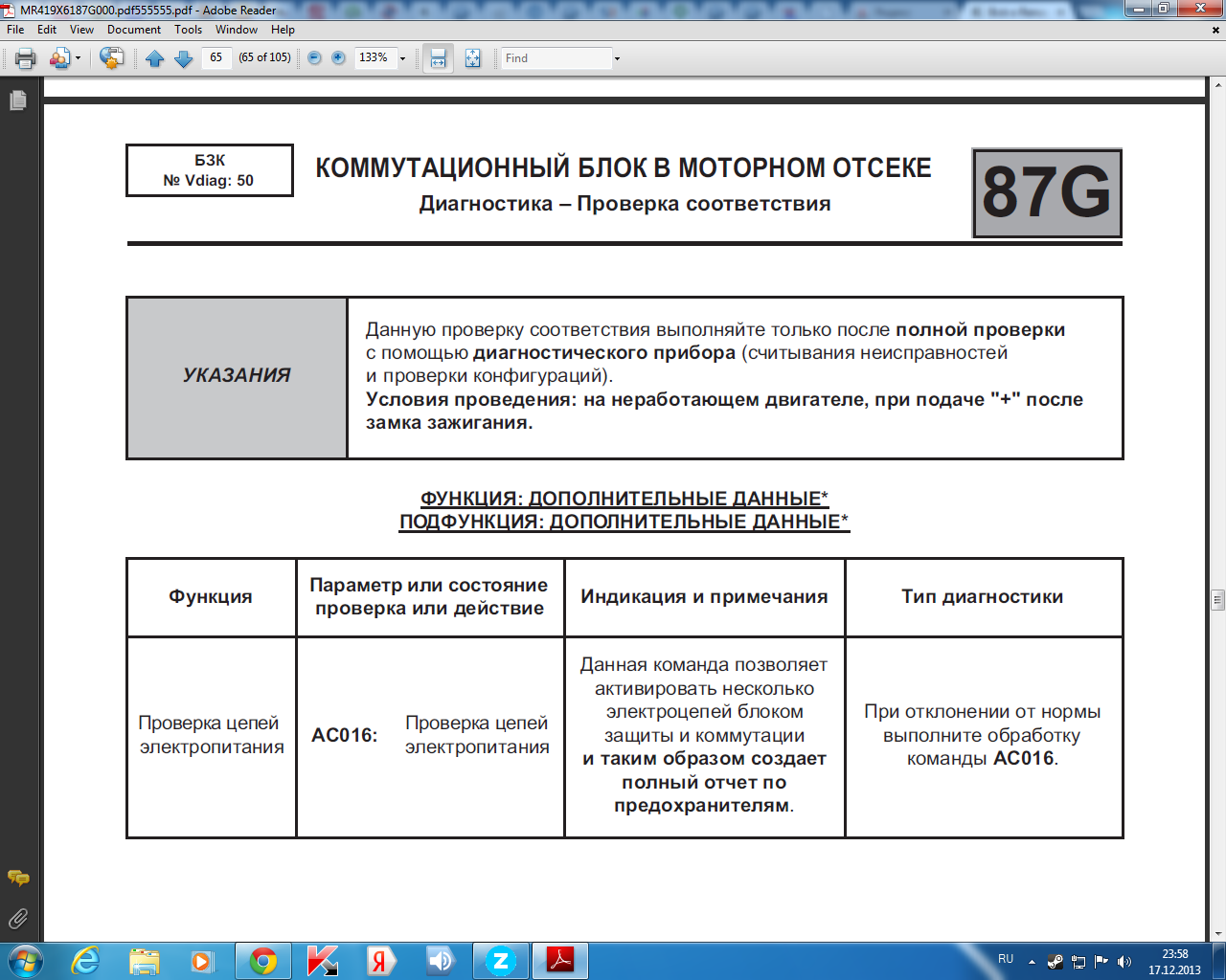

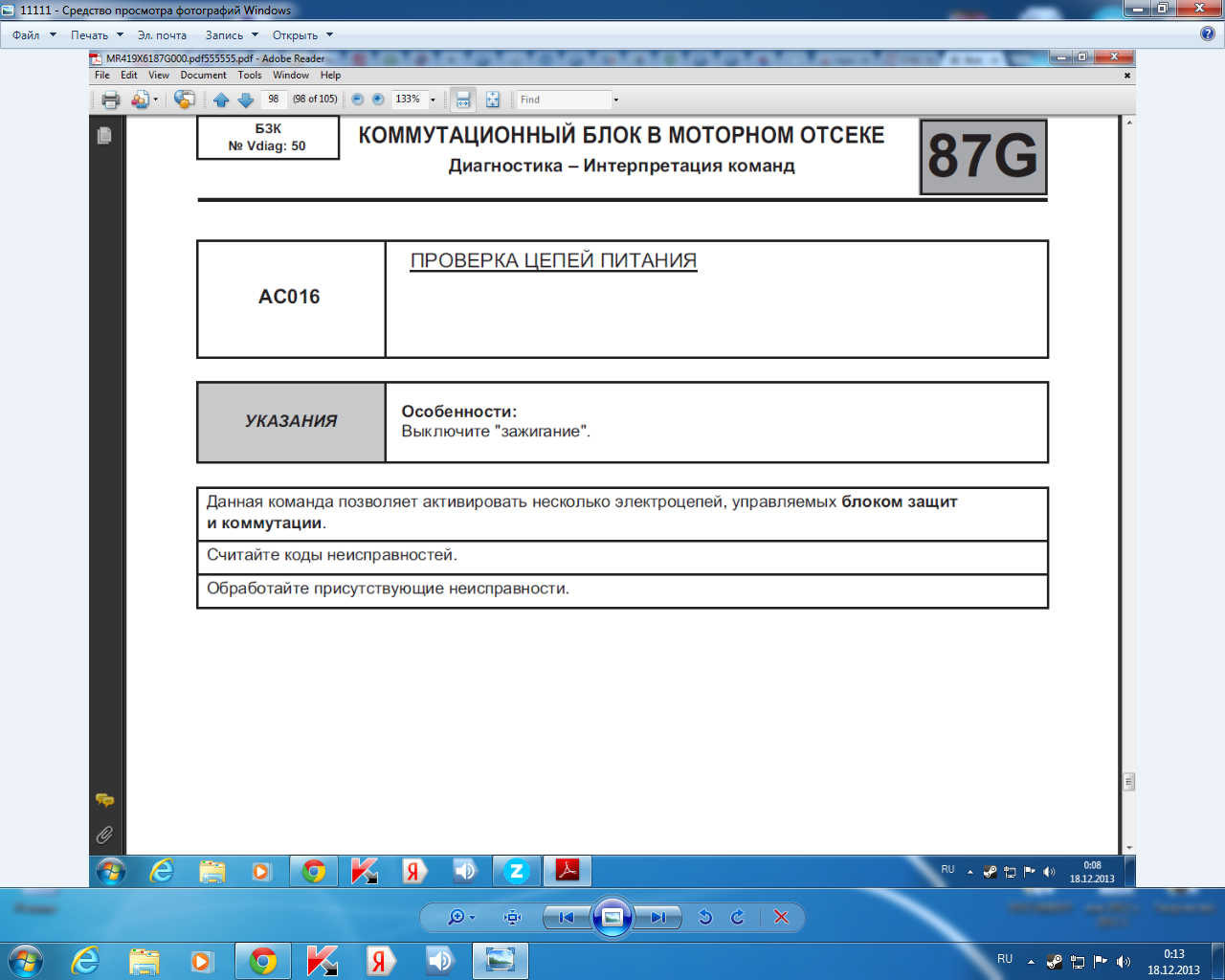

Т.е. Вам это попадалось там (в частности по DF018?! И это кстати не щиток приборов, как я понял... или я не прав и имеется в виду просто ошибка была на щитке приборов?)
Судя по описанию этой причины неисправности, складывается ощущение, что где-то после мойки произошло замыкание на массу (тем паче такой вал ошибок)... а вот где, вот это вопрос.
Вот он, к примеру этот DF018 (и это не щиток приборов):
87G
КОММУТАЦИОННЫЙ БЛОК В МОТОРНОМ ОТСЕКЕ
Диагностика – Интерпретация неисправностей
ЦЕПЬ ДАЛЬНЕГО СВЕТА ЛЕВОЙ ФАРЫ
DF018
CO: Разомкнутая цепь
ПРИСУТСТВУЕТ
CC.0: Короткое замыкание на "массу"
ИЛИ
ЗАПОМНЕННАЯ
Особенности:
Для определения данной неисправности как
присутствующей или запомненной выдайте команду
AC016 "Проверка цепей электропитания".
CO УКАЗАНИЯ
См. Техническую Ноту, Электросхемы, Kangoo 2.
Проверьте исправность лампы дальнего света левой фары.
Проверьте соответствие предохранителя F6 на 10 A в блоке защиты и коммутации, код компонента 1337
(см Руководство по ремонту 417, Механические узлы и агрегаты, глава 81C, Предохранители,
Предохранители: Перечень и расположение элементов).
ПРЕДУПРЕЖДЕНИЕ:
Перед снятием блока защиты и коммутации выполните проверку с помощью команды AC016
"Проверка цепей питания". Благодаря этому можно определить, в каком состоянии находится
предохранитель, не снимая ЭБУ.
При необходимости устраните неисправность.
Проверьте состояние и надежность соединения разъема левой фары, код компонента 227 (нет ли
погнутых, сломанных, окислившихся контактов) (см. Руководство по ремонту 417, Механические узлы и
агрегаты, глава 80B, Фары головного света, Фары головного света: Снятие и установка).
Если разъем неисправен и если существует способ ремонта (см. Техническую ноту 6015A, Ремонт
электропроводки, Электропроводка: Меры предосторожности при ремонте), устраните неисправность
разъема, в противном случае замените проводку.
Проверьте наличие "массы" цепи MHB компонента 227.
Если цепь неисправна и если существует способ ремонта (см. Техническую ноту 6015A, Ремонт
проводки; если способа ремонта нет, замените проводку.
Проверьте состояние и надежность соединения блока защиты и коммутации, код компонента 1337
(отсутствие погнутых, сломанных, окислившихся контактов) (см. Руководство по ремонту 417,
Механические узлы и агрегаты, глава 87G, Коммутационный блок в моторном отсеке, Блок защиты и
коммутации: Снятие и установка).
Подайте команду AC016 "Проверка цепей электропитания".
Удалите данные о неисправностях из памяти ЭБУ, выключите и вновь включите
ПОСЛЕ РЕМОНТА
подачу напряжения "+" после замка зажигания и повторите проверку с помощью
диагностического прибора.
USM_V50_DF018
MR-419-X61-87G000$090.mif
87G-29
V3
БЗК
87G
No Vdiag: 50
DF018
ПРОДОЛЖЕНИЕ
Убедитесь в отсутствии поврежденных, оборванных и закоротивших проводов в следующей цепи:
– RPG между компонентами 1337 и 227.
Проверьте подключение и питание левой фары, код компонента 227.
При необходимости отремонтируйте или замените фонарь в случае неисправности (см. Руководство по
ремонту 417, Механические узлы и агрегаты, глава 80B, Фары головного света, Фары головного
Если неисправность сохраняется, обратитесь в службу технической поддержки Techline.
Особенности:
CC.0 AC016 "Проверка цепей электропитания".
УКАЗАНИЯ
ПРЕДУПРЕЖДЕНИЕ:
ПОСЛЕ РЕМОНТА

Re: Помыли машину!!!
Сообщение ivas777 » 18 дек 2013, 01:07
Сообщение bruno » 18 дек 2013, 01:39
Спасибо! Завтра повторим. Думаю где-то пропустили. На картинке есть тест "вкл-выкл плафона освещения салона". Тест - положительный, хотя по логике этот тест не мог быть пройден положительно. PS "добавить вложение" находилось за рамкой экрана.
Kangoo.pdf

Сообщение Ruso » 21 май 2014, 00:16
Доброго дня в мене така проблема: фари включаються самі при ударі на ямах , дальний свєт неможу включити назад ближній включається . Дворніки непрацюють поки невключу будь який поворот. Робив компютерну діагностику все нормально помилок немає. Допоможіть будь ласка може хтось з таки стикався. Reno Kangoo 2 2008рік.
Ruso
Сообщения: 7
Зарегистрирован: 31 авг 2013, 23:58
Re: Глючить електрика
Сообщение loxic » 21 май 2014, 01:40
Странная неисправность.. Может, проверить разъем на блоке предохранителей, или подрулевые переключатели.
Сообщение Rammstern » 21 май 2014, 13:42
Re: Глюки электрики (в т.ч. с кодами ошибок)
Сообщение Ruso » 25 май 2014, 23:01
Розібрав пірльові переключателі а там один дротик з шлєйфа обірвався , заклав назат там такі защьолки і все стало як раніше нічого не глючить. Дякую всім дуже помогли я вже в двох лектриків був, дякую.
Ruso
Сообщения: 7
Сообщение ivas777 » 26 май 2014, 07:47
