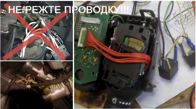

почему могут срабатывать 2 реле одновременно? :cry: что при включении переднего омывателя, что при включении заднего (работает в обоих случаях только задний)
возможна ли ситуация, что на плате подрулевого "сильно хорошо" подгорели дорожки и теперь замыкают? (хотя наверно срабатывали бы оба дворника одновременно?)

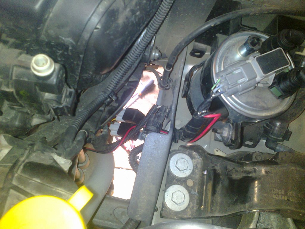

Re: Подрулевой переключатель (решение проблемы, выбор)
Сообщение Дедон69 » 09 июл 2015, 14:00

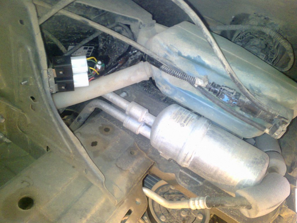

Пробег 20000,ждать не стал.Поставил релюшки под капот.Питание взял от подогрева топл фильтра,там и плюс и маса,и провода толстые и тянуть далеко не надо. Спасибо за схему первооткрывателям.Когда влез переделывать конкретно понял почему французы так намудрили.Один моторчик на два омывателя и взависимости от того какое моем заднее или переднее стекло моторчик крутится в разные стороны, а клапан закрывается в нужную сторону.В итоге плюс и масса менятся местами в зависимости от того какой переключатель нажат.Вот они и не поставили реле,чтобы на проводах экономить.
Сообщение Pasha » 09 июл 2015, 18:36
А можно схему подключения под капотом? Что куда подключать......
Сообщение водолей » 09 июл 2015, 22:26
Наглядно - рисованную - разжеванную. Плиз ;)
Сообщение Дедон69 » 10 июл 2015, 23:58
Сама схема как нарисовал Река 2,Только плюс и минус взяты от подогрева топливного фильтра,и подсоединены(прикручены и припаяны в 5 сантиметрах от фишки на фильтре,щелкните фотку увидите красный и черный провода,это и есть плюс и минус.. И провода подходящие к насосу омывателя разрезаем и соединяем по схеме которая выложена.Я всё делал по ней. Сами реле у меня немного другие но номера контактов везде одинаковые,ножки только торчат по другому.Провода на схеме которые серый и зеленый это и будут провода подходящие к моторчику которые резать.Дальше там схема так отрисована что добавить просто нечего.Просто внимательно подсоедините провода по номерам и все. Купите готовые фишки с 5ти контактными реле, у меня на все ушло 120рублей.И 30сантиметров двухжильного провода,можно обычный пвс с двойной изоляцией.Я сначала его и хотел поставить,да он белый,будет в глаза бросаться при обслуживании. :D

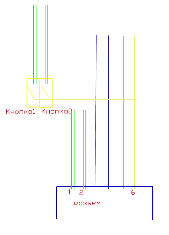

Сообщение alek_j » 19 июл 2015, 22:02
Ну вот и ответ на не заданный мной вопрос.... Только хотел спросить а помогает ли реле... Ведь ток у мотора омывателя должен быть не так уж велик, кстати сколько, кто то мерил, насколько он выше чем у реле?
Сообщение gerkules » 19 июл 2015, 22:29
А схема точно верна?
Моя ситуация такова, что мой подрулевой поджарился. После разборки и чистки он работал, но тут же появлялся дымок из подрулевого. После установки релюшек дым пропал, реле щёлкают, подрулевой работает. Надеюсь, что силовую цепь с контактов подрулевого релюхи переводят в управляющую. Т.е. нагрузку с контактов снимают. Если бы не снимали-мой подрулевой догорел бы в первый день.
Сообщения: 119

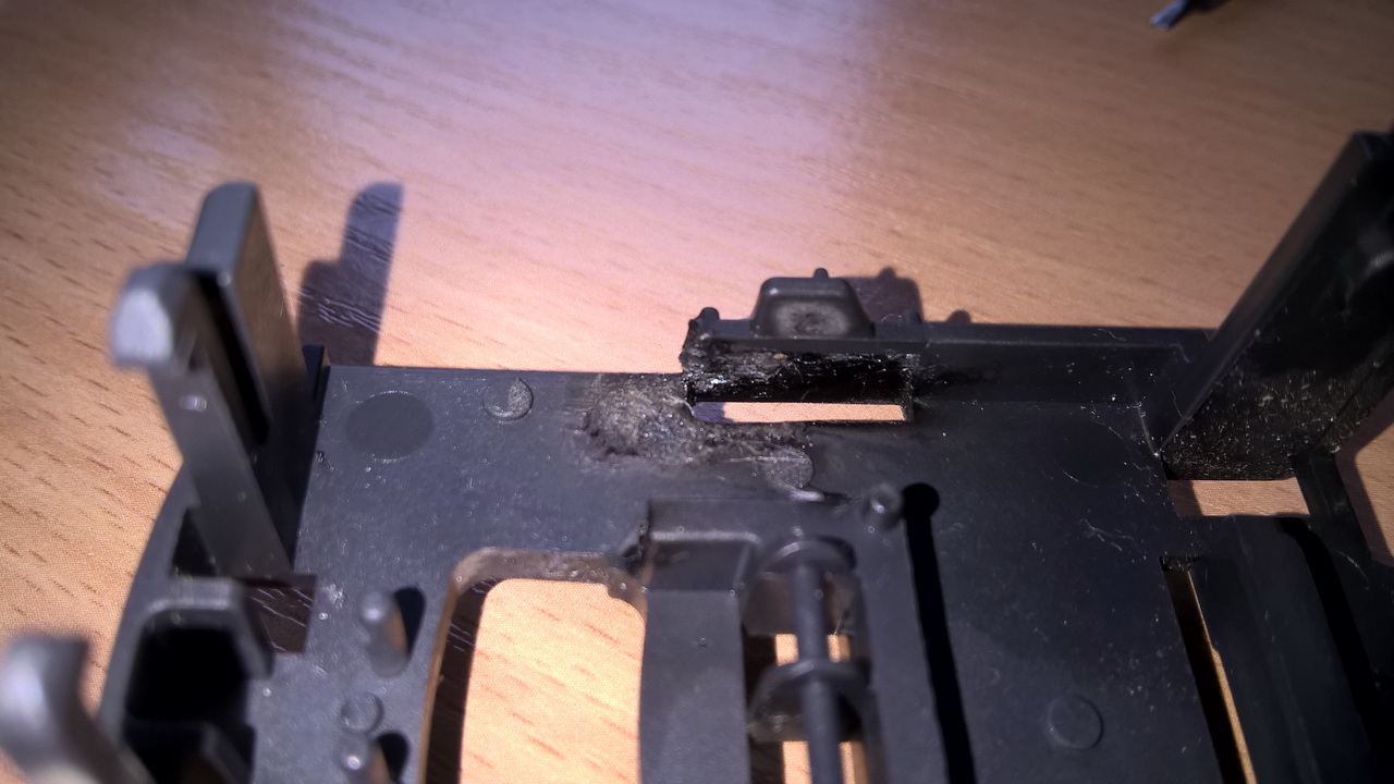

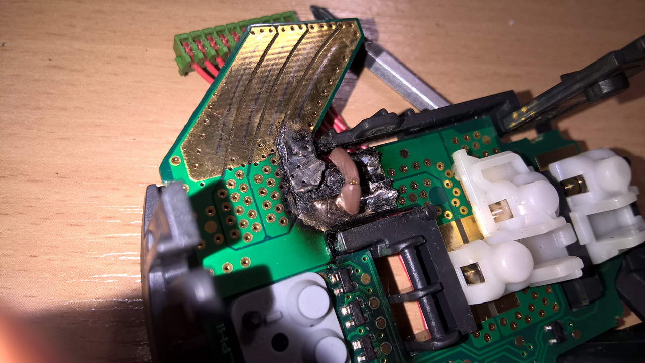

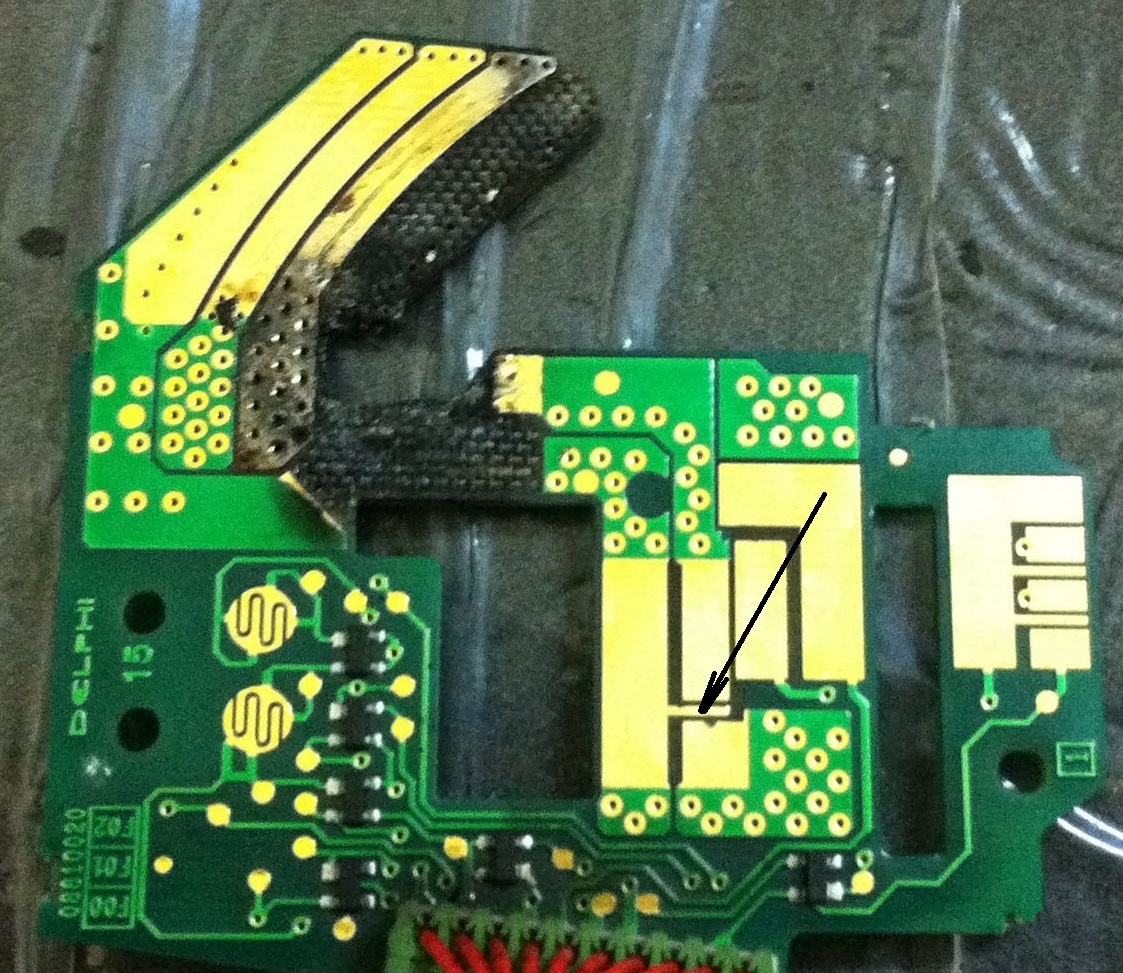

Сообщение Barmaley60 » 25 июл 2015, 21:10
Обратил внимание, что на плате отсутствует кусочек, обозначенный стрелочкой. По этому месту катается ролик. Получается, что нет "нейтрального" кусочка. И ролик подключает сразу либо одну, либо другую площадку. Без этого кусочка, возможно, подключаются сразу обе площадки в определенном положении ролика, и происходит КЗ.
Так что причин может быть две. И большой ток, и косяк на плате...

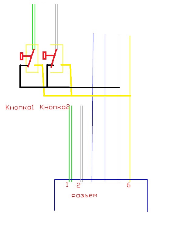

Сообщение zn1nz » 01 сен 2015, 17:29
вот так вот будет работать омыватель?????
1233434.pdf

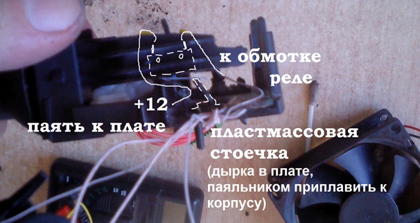

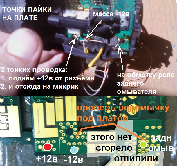

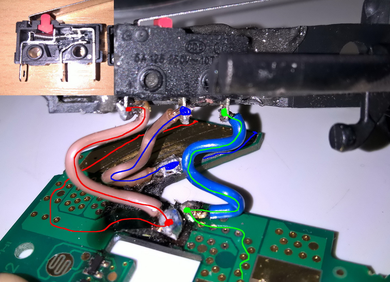

Сообщение VaRek » 07 сен 2015, 03:27

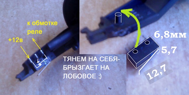

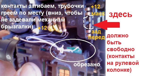

Предлагаю способ ремонта подрулевого переключателя омывателя Kangoo2 Clio 3 БЕЗ ВМЕШАТЕЛЬСТВА В ПРОВОДКУ !
Ролик (который плавится и коротит) заменён микриком,
полное сохранение функций-только сильные токи убраны с переключателя на реле 10А
Если съэкономил Ваши нервы и немного денег-буду признателен за материальную помощь
сколько не жалко
Сберкарта Visa Вадим Викторович Р.
4276 8300 1839 9104

Сообщение zn1nz » 10 сен 2015, 15:07
Товарищи так никто и не ответил если просто выключатель поставить по схеме выше указанной будет работать моторчик омывателя, временная схема.
Сообщение VaRek » 12 сен 2015, 12:50
Временное решение-трёхконтактная кнопка,
которая в нажатом состоянии подаёт +12в на мотор,
а в ненажатом состоянии подаёт "минус".
Не знаю как проще сказать.
С учётом предохранителя в 20А какая должна быть кнопка ?
Почему нельзя починить подрулевой по моей инструкции выше постом?
Раз и навсегда, без скруток и соплей в проводке

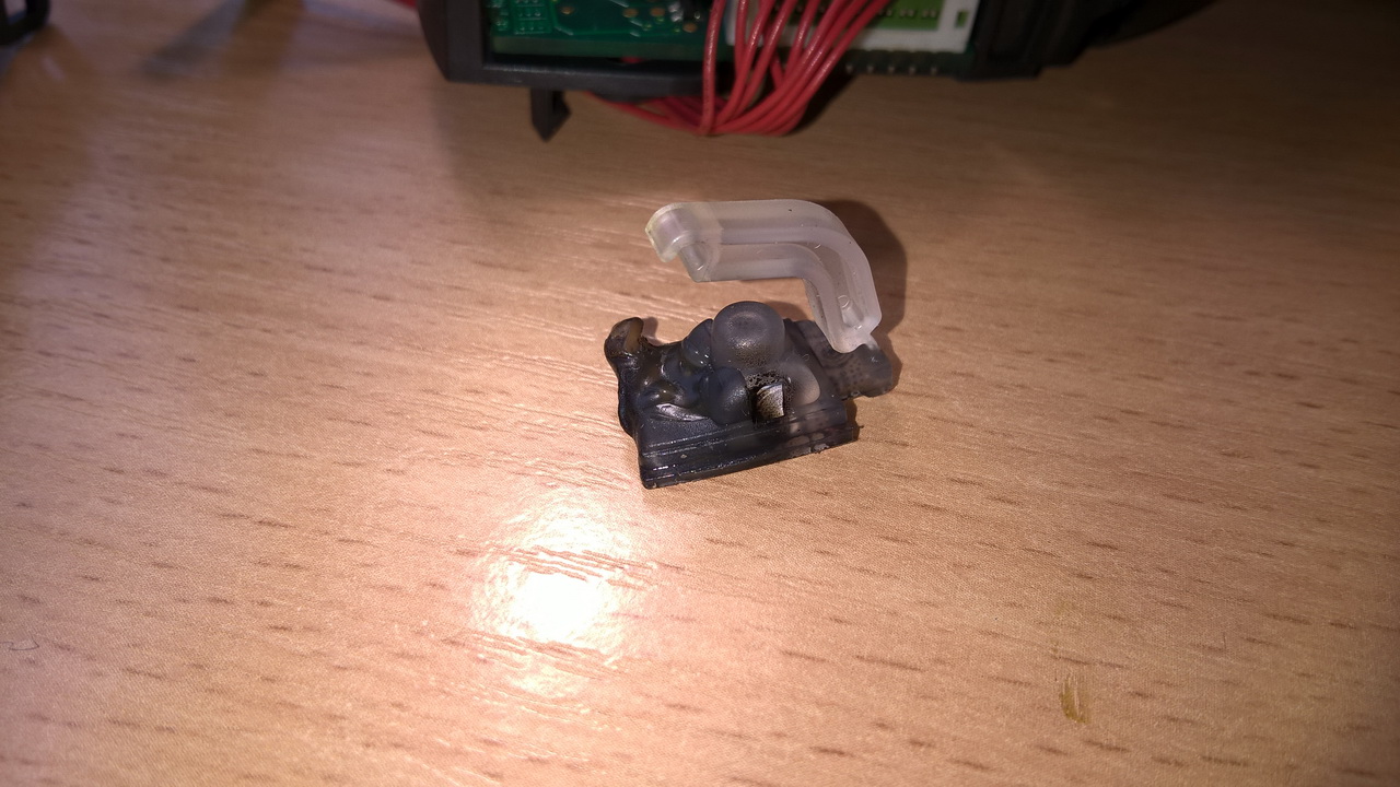

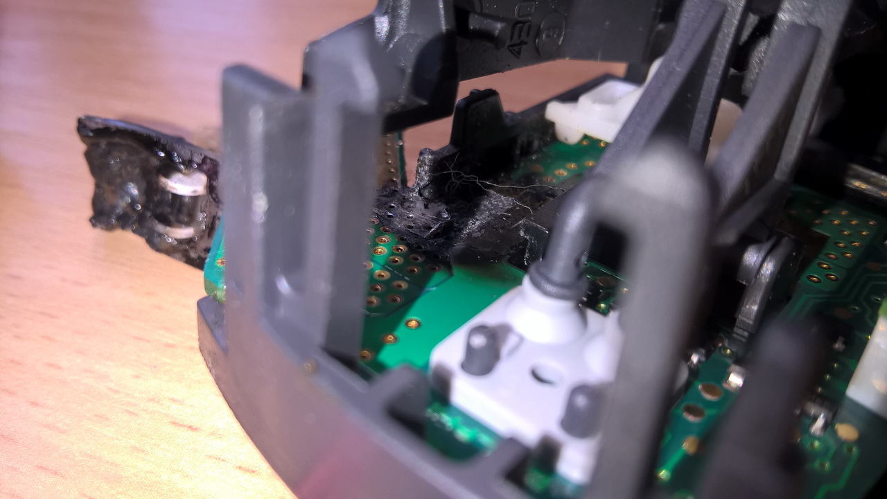

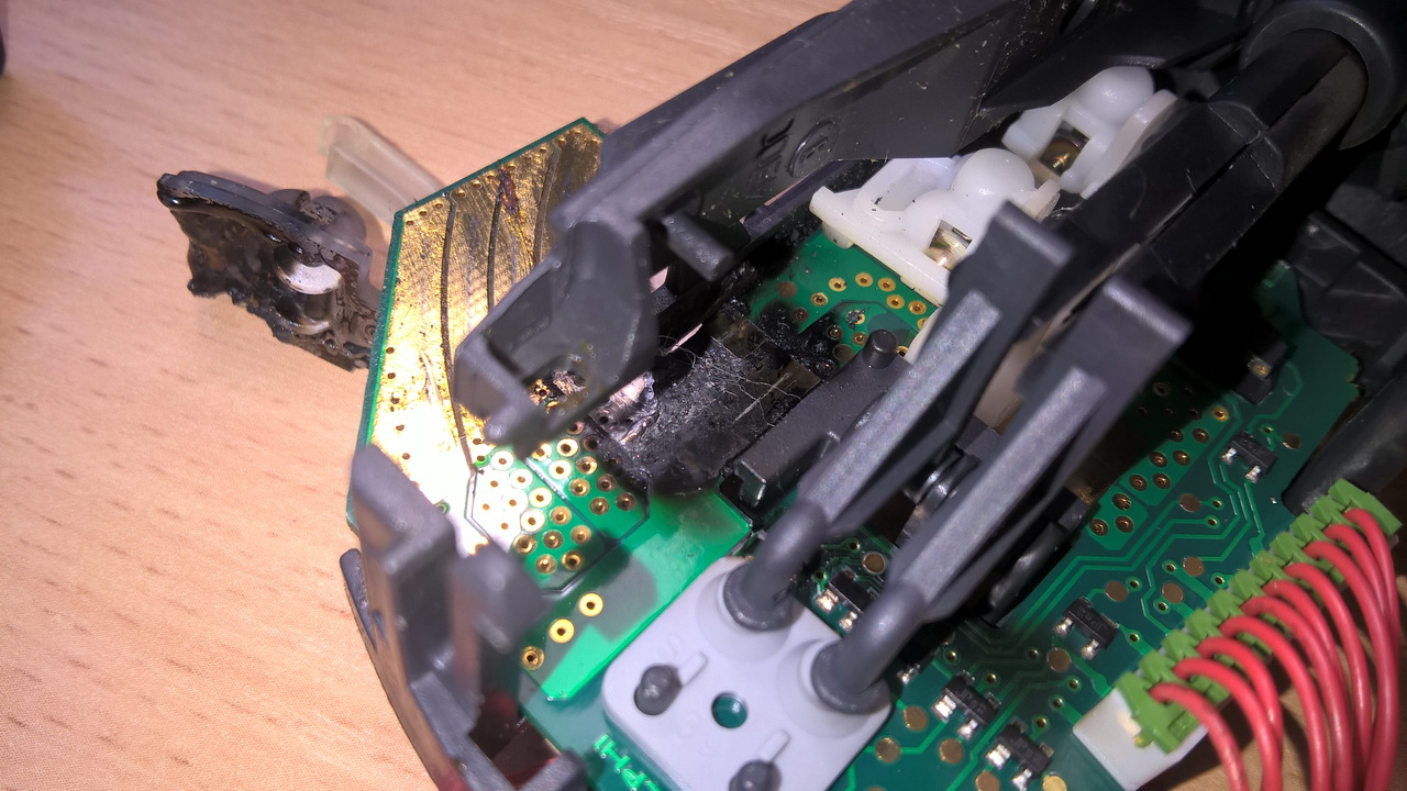

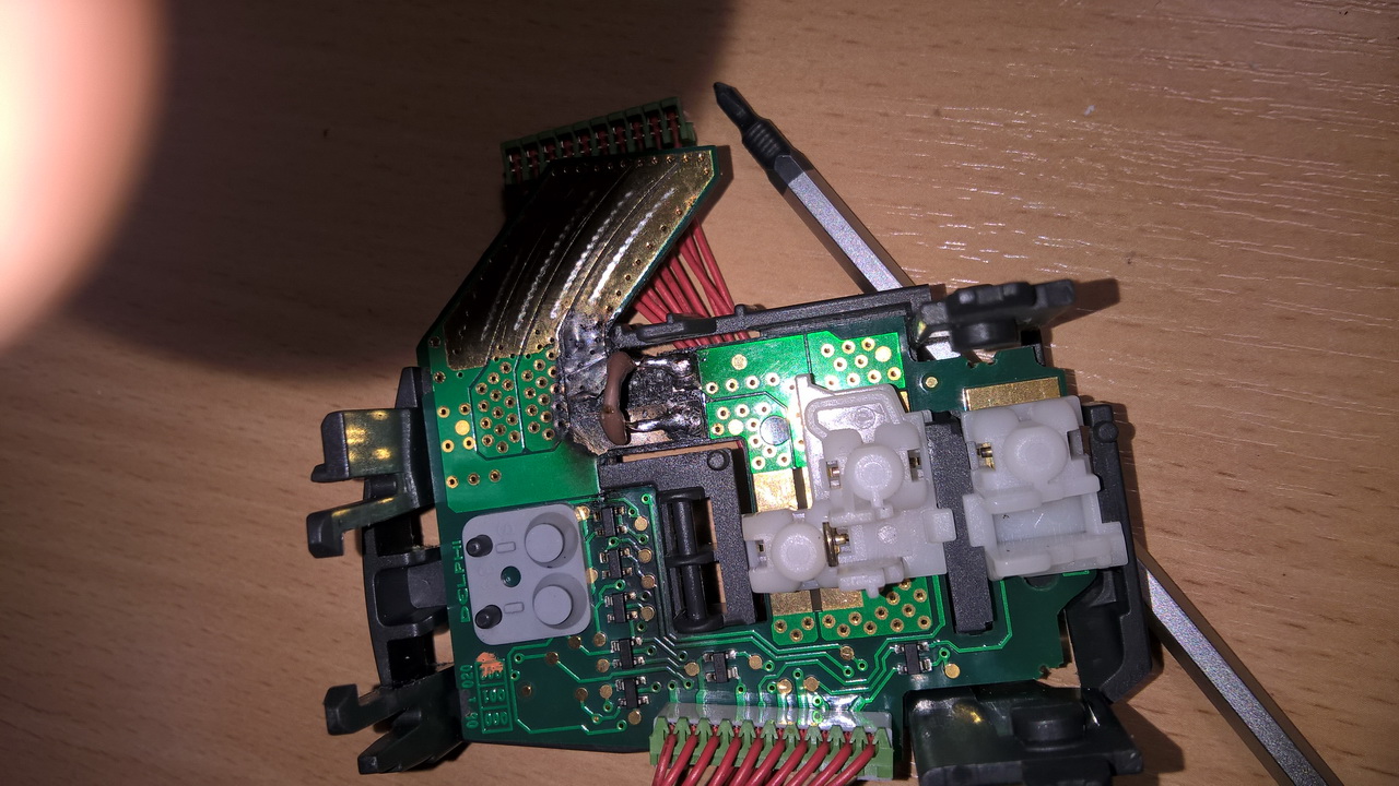

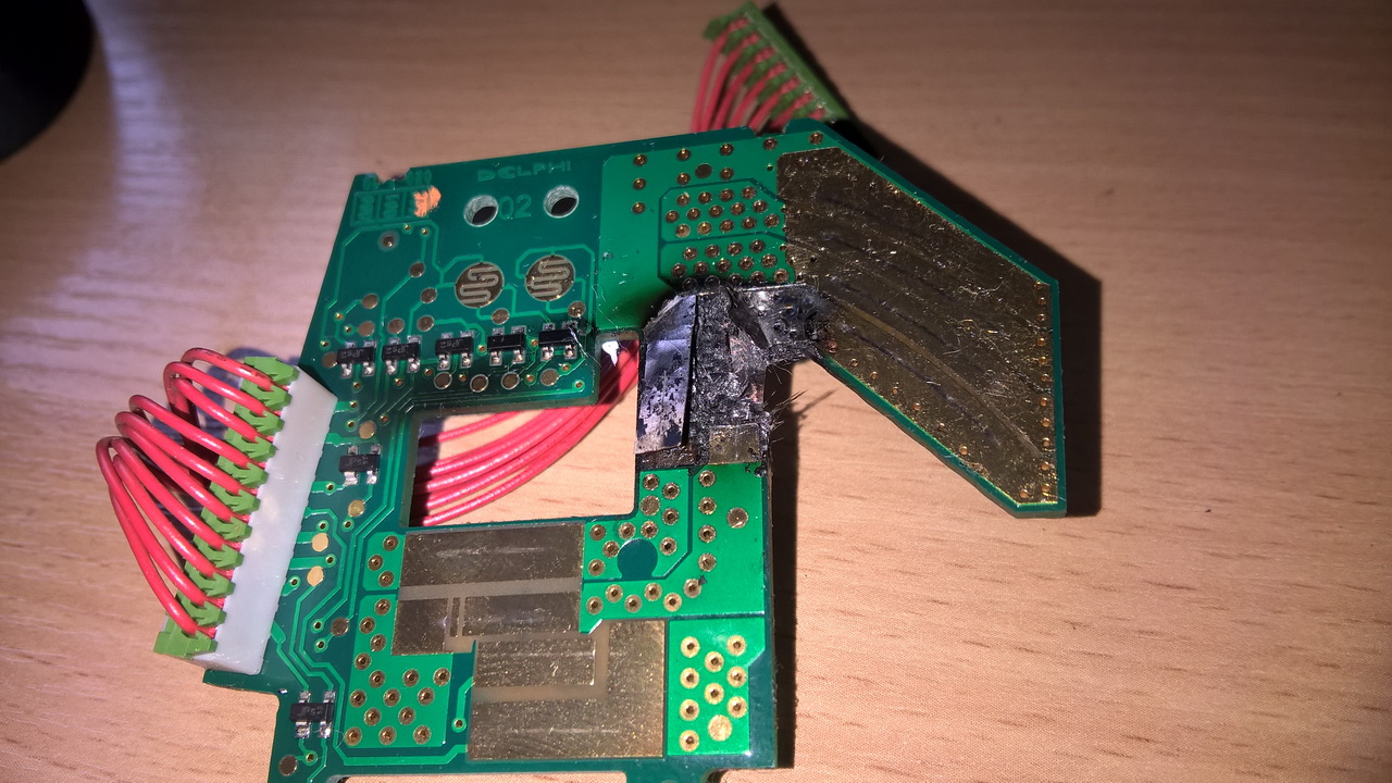

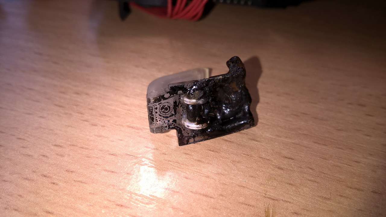

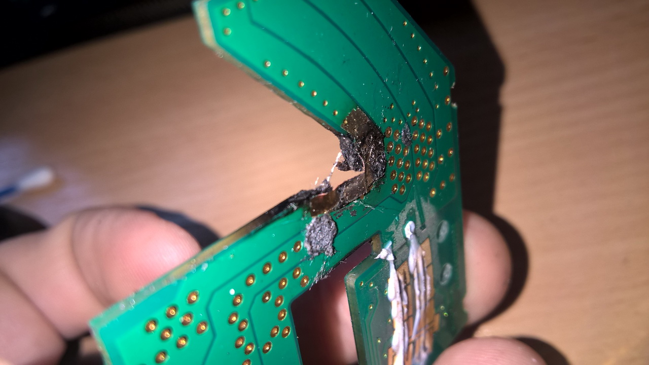

Сообщение paul » 20 окт 2015, 14:53
сегодня тоже сгорел. новый посмотрел $148 у Renault AIS АвтоКрай. Многовато. еще эта манера реновская - "мы меняем только все в сборе"..
изучаю горелики. собираюсь ремонтировать. Biiitch.
плата 1
плата 2
контактор с чем-то уже не понятно
контактор 2
плата все что удалось восстановить
пластиковый корпус с гореликами

Решил пока сделать дубль ролика - замкнул кусочком провода дорожки платы также как это делал ролик контактора. Если ролика вообще нету - то происходит короткое замыкание. перевод механического движения поддавливания рычага правого к себе для смещения ролика по контактам в переключателе возможен только при наличии мелкого контактора с отгибающейся ножкой. Но он-то и горит лучше всего.
получается либо новый переключатель, либо другой вид соединения дорожек без поджимания рычага. Или как-то исхитриться и все-таки использовать механическое движение поджимания и всунуть другой механизм в переключатель.
соединено кусочком провода без возможности смещения

Ну вот. И я погорел. Завтра к официалам, авто на гарантии. Дворник работает в одном положении, омывайка не работает.
Что-то я расстраиваюсь с рено все больше и больше... В таком авто, за такие деньги столько косяков, как в ларгусе с которого я ушел. Сервис пока что еще компенсирует вазовский пофигизм ( навернотпо на гарантии)

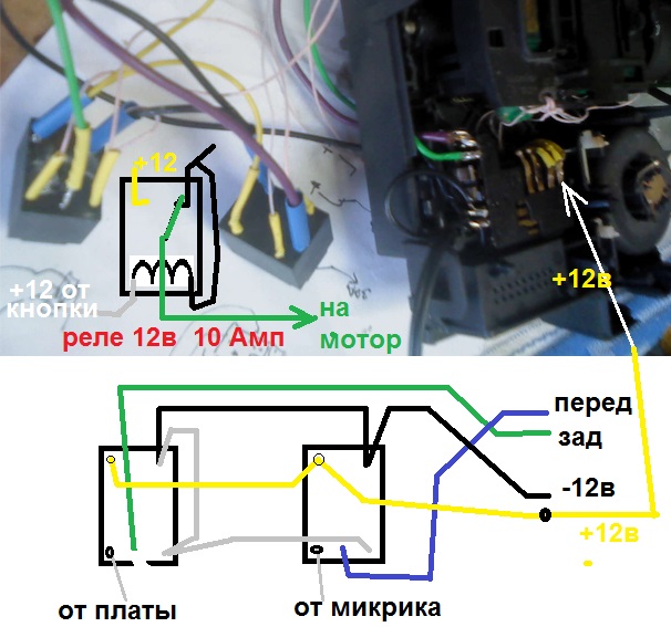

Два года ездил без реле, поставил реле под руль и уже полтора года езжу с реле. Плюсы подрулевого подключения- реле всегда слышно когда работает омывайка, что хорошо. Реле находятся в щадящих условиях и служат дольше. Сопротивление катушки реле около 65 Ом, ток посчитать не трудно, около 200 мА, данный ток не может привести к выгоранию переключателя. Поэтому, у кого проблемы с переключателем повторно- либо криво схему подключили, либо у вас уже дорожки до подключения уже замыкали.
И не надо недооценивать ток через насос, при пуске бросок достаточно велик, а зимой когда жидкость густеет он еще больше.
Re: Подрулевые переключатели (решение проблемы, выбор)
Сообщение ST@S » 27 окт 2015, 19:48
Тоже собрал релюхи по схеме выложенной в этой ветке. Установил по весне, пока полет нормальный, всё щелкает, махает, брызгает.

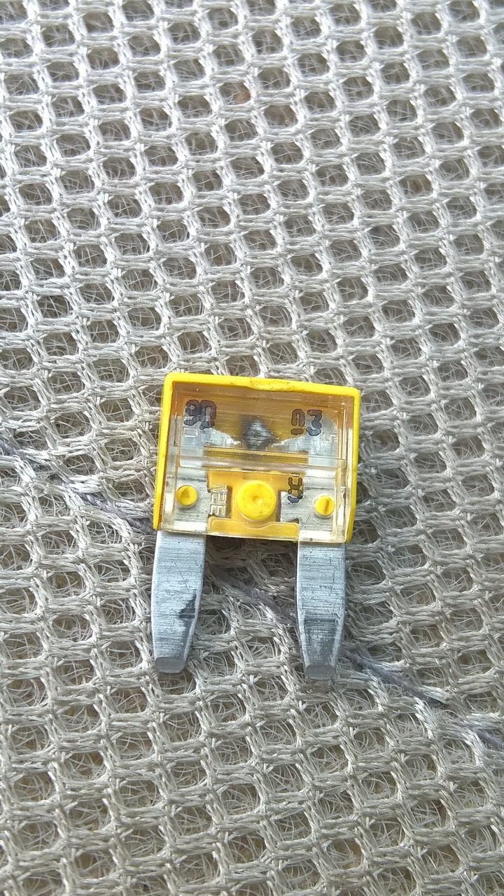

Проверил блочок предохранителей - 20A на мотор омывателя сгорел. Поменял.
Сделал я "эмулятор" коретки с колесиками, которая каталась туда-сюда при поджимании рычажка и включала прыскалку. Использовал вместо этого микропереключатель, приклеенный смолой к ножке. Кто разбирал - поймет. При поджимании к себе рычажка происходит переключение с одного провода на другой. т.е. полностью вроде бы тоже самое что и было, только ничего не катается.
Вставил - сгорел сразу же. Никак не пойму что я нарушил. если кто поймет - напишите так или в личку.
схема подключения концевого микропереключателя
fuse 20A melted

Сообщение jackpot021 » 29 окт 2015, 09:40
Максимальный коммутируемый ток микрика 6 А, это и есть причина выгорания, если он был включен напрямую, без реле. Такие микрики можно использовать только для маленьких токов, для коммутации обмоток развязывающих реле, например.

Сообщение paul » 30 окт 2015, 16:11
Значит ли это, что без встраивания доп 2ух реле управления в схему также, как описал река 2 тут viewtopic.php?f=6&t=1037&start=120#p28255, подключение напрямую от платы к микрику будут гореть из-за кз?
Как же тогда обычная коретка ездила туда-сюда и включала-выключала все что надо.. просто механическим перемещением? Она же не управляласб реле.

Сообщение jackpot021 » 31 окт 2015, 15:41
Контакты подгорают не от КЗ, а из-за индуктивной нагрузки (моторчик). По уму там надо бы делать сглаживающую цепь, как-то из резистора и конденсатора. Но если найти микрики на коммутируемый ток DC (постоянный) в 20 А (правда по виду они уже максики), то можно обойтись и без реле. Но, что-то мне подсказывает, что плохой контакт может возникать из-за обильной смазки внутри подрулевого (на VW T-4 из-за этого менял подрулевые, причем оба).

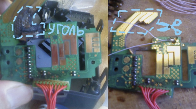

Сообщение paul » 10 ноя 2015, 00:01
Заканчиваем с восстановительными работами. Система мною вышеописанная с микропереключателем работает. КЗ было из-за невычищенного угля из платы. Поэтому хорошо все вычищайте - оно проводит ток. Микропереключатель на 5А с задачей включения выключения насоса справляется. Проводка припаяна как указано выше в моих постах. Все установлено и работает. Обошелся без реле.
