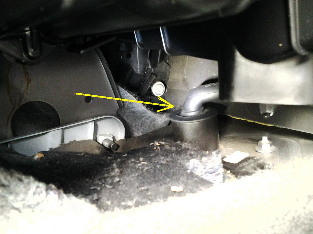

А слив у нас действительно снизу в районе рычага КП. И ваночка под испарителем с отверстием для слива должна быть, в ней обычно слизь всякая может образовываться, особенно если сливная трубка забита, вероятно тоже может пахнуть.

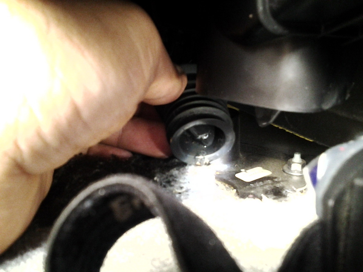

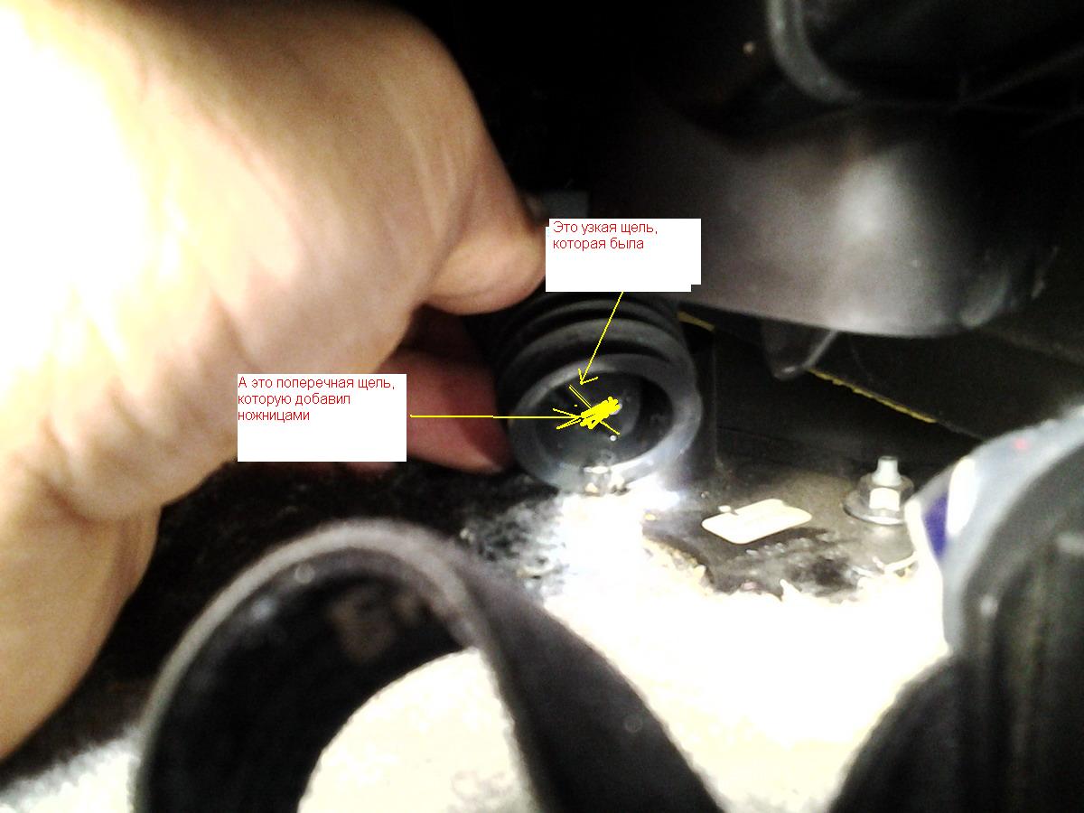

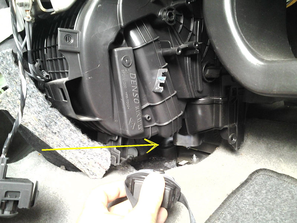

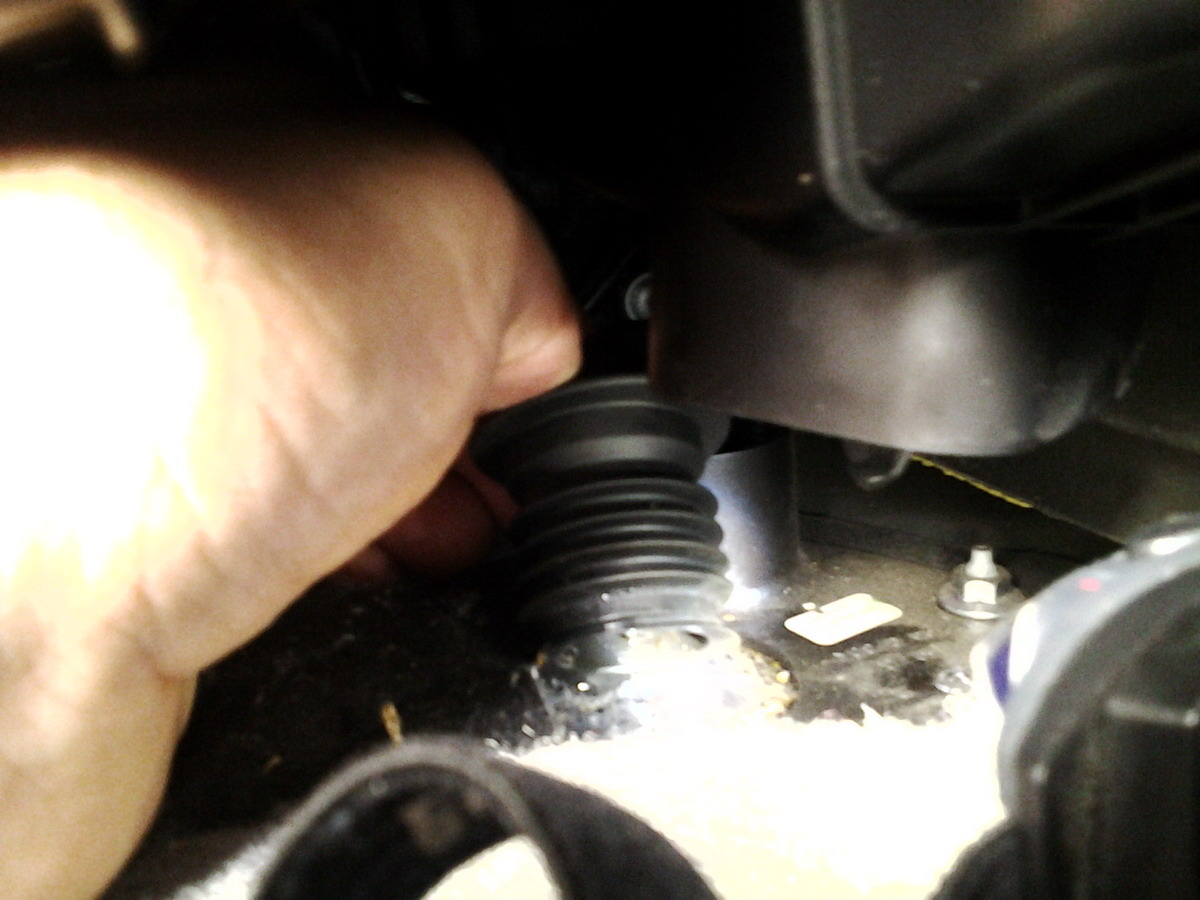

Вчера почистил дренаж кондея (был коврик водителя мокрый). Чистил из салона, со стороны пассажира, т.к. снизу без ямы никак. Снял центр. консоль (под рычагом кпп), снял бардачок и в аккурат под печкой находится резиновый уголок (на конце расширитель) вставленный в трубку, его вынул, а там отверстие как у китайца глаза :D
Почистил его крючком из нежесткой проволки, разширил (разрезав слегка) ножницами- посмотрим как это повлияло. Внутри самой перех. трубки (куда вставляется рез. трубка) пласт. дно как я понял с прорезью. Надеюсь, что снаружи не надо чистить, ибо вода полилась как сумашедшая. Заодно приурочил чистку испарителя (через эту же рез. трубку-уголок) средством от плесени, от бактерий (АБРО с длинной трубкой)- говна слилось немало. Теперь лавандой пахнет из вент. отверстий. Фильтр для этого снимал (перед обработкой средством), посмотрел, а там писец, он еще с завода стоит (название как и самой печки Денсо), ну что делать, ведь это не Калина, где пошел и купил, пошел как бедняга пылесосить его и очищать (все затеял спонтанно и в лом было ехать искать этот фильтр). Потом куплю новые фильтры. В общем понаблюдаем дальше. Фото этой трубки с расширителем выложу попозже.

Продолжение истории про расширение глаза китайца (дренажа): течет конденсат теперь только в путь и даже стремно стало, что аж ссыт и под машиной лужа больше чем раньше, после того как заглушил авто. Может переборщил с расширением отверстия (3мм кругляшок добавил), но зато больше чистить не надо :D

Там может эта пипка (типа расширителя) не до конца в трубку вставлена была (у меня еще и так было, правда зазор был небольшой между пипкой и трубкой и жидкость там скапливается и обратно течет наверное). Чего-то не верю в загрязнение на таком пробеге, хотя эта прорезь китайская ничтожно мала и все может быть и как так можно было сделать через опу это отверстие-непойму. Может ниже под днищем у вас там забито/ или уперлось куда.
Сегодня фото выложу (прада кач-во не очень, ибо с телефона).

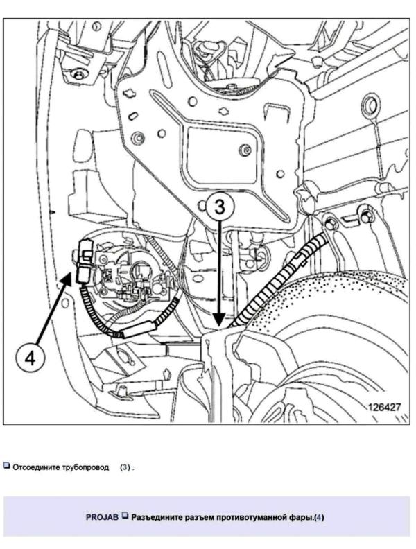

Посмотрел куда идет трубочка, которая перед левым пер. колесом. Кажется она идет в поддон аккумулятора. Может такое быть?

Извиняюсь за паузу в выкладывании фото (в отпуске в отъезде был))
Выкладываю фото.
Насчет подсоса, то думаю это не важно, ибо там же не мембрана какая-нибудь, а отверстие, просто очень маленькое, которое и так может сосать воздух. А вот насчет грязи, то может быть, но через проделанное небольшое (2-3мм) отверстие не попадет куча грязи, в т.ч. из-за того, что куча коленьев под 90 град. по пути грязи и в т.ч. в переходном патрубке (в кузове) дно с небольшой прорезью (как я понял, эта прорезь смотрит уже на асфальт) и там прорезь узкая тоже. Да и при вскрытии, само резиновое донышко (на котором китайский глаз) чистое за 3,5 года, а это значит, что грязь снаружи скорее всего туда не летит. Но тогда, если кто боится отверстие делать, то можно и не прорезать, а просто приурочивать чистку китайского глаза каждый сезон перед летом, вместе с заменой фильтра салона. Мне понравилось чистить круговыми движениями штопором (без острого конца).

У меня как первые капельки попали на ноги, так я сразу трубку эту промыл.
Она снимается и с другого конца. Снимаешь ее и через нее прогоряешь воду под краном. Промывается быстро и чисто.

Это еще терпимо, мне зарядили 850 рублей-были они посланы, как видно выше-сам почистил и надрезал поболе отверстие.
Еще раз убедился в правильности надреза дополнительного, ибо стоко жижки теперь течет при стоянке после поездки, что аж дурно становится, что же там с испарителем происходит при таком кол-ве конденсата и при старом отверстии (плесень, грибы и т.п. видимо), а так все посуше будет.
Но правда обработку от плесени,теперь буду через этот сосок каждый год делать вместе с заменой фильтра (в этот раз заодно обрабатывал абровским препаратом, так такая слизь вышла, что аж стремно стало) :shock:

Еще раз убедился в правильности надреза дополнительного, ибо стоко жижки теперь течет при стоянке после поездки, что аж дурно становится, что же там с испарителем происходит при таком кол-ве конденсата (плесень, грибы и т.п. видимо), а так все посуше будет.
Но правда обраьотку теперь буду через этот сосок каждый год делать (в этот раз заодно обрабатывал Абровским препаратом, так такая слизь вышла, что аж стремно стало) :D

Я конечно не уверен, но как я понял, что на испарителе снаружи собирается пух/пыль и т.п., вот оно-то и стекает в эту пипку по шлангу, ибо когда ковырял тупым штопором и накручивал грязь, так по состоянию это было похоже на слизь тонкую, уж в любом случае без песка и прочей крупной грязи.
Как-то стало на душе спокойней после чистки и увиденной огромной лужи под машиной, что шансов для образования плесени/грибов стало куда меньше чем раньше.

Спасибо ivas777, сделал как ты описал (только бардачок не разбирал). Прочистил, сделал разрез дополнительный - теперь в салоне сухо :)

Я тут понаблюдал, как капает у других марок авто и понял, что первоначально у Рено было неправильно расчитано это отверстие, т.к. на др. марках авто просто течь конкретная и потоп на асфальт... может конечно тоже после доведения до ума :D
Потом при случае (может до зимы успеете), может еще и почистите средством (пенка) от бактерий в системе кондиционирования. Я тогда попутно сделал (фирмы Абро за 200рублей, но есть еще куча фирм включая Ликви Моли). В это расширенное отверстие вставил длинную трубочку от ср-ва и пшикнул 2раза по 10секунд (с перерывом на действие ср-ва) и на асфальт стекла бяка всякая. Не зря же раз в 3-4года Рено рекомендует чистить.

Сегодня посмотрел как у меня обстоят дела с резиновой гофрой кондишена. Снял консоль, отодвинул шумку, и о ужас, резиновый патрубок вообще не был вставлен в посадочное гнездо!!!! сделал надрез, установил патрубок.

Да, у меня тоже так было. Я бы на месте новичков, сразу бы смотрел как посажен патрубок на место.

Чтобы добраться до трубки слива конденсата не обязательно что-либо вообще разбирать. Только желательно иметь кисти рук небольшого размера или сына в возрасте до 12 лет (у меня и то и другое :D ). Со стороны педали подачи топлива необходимо просунуть левую руку (правую даже в позе йоги нельзя расположить :shock: ), нащупать трубку и снять (сверху с поддона, снизу достать из отверстия слива). Таким образом процесс очистки данной трубки с демонтажем, очисткой и монтажем занимает 5 минут (это если ещё хочется в это время попить кофе :D )

А нужна ли такая йога?! Трубка короткая, т.е. без разбора придеться все на ощупь делать (в т.ч. подрезать щелку). Не вижу смысла делать все без разборки. Разбирать панель и вещ. ящик ровно 5-10минут и столько же собирать. Заодно можно состояние фильтра салона посмотреть и продуть/пропылесосить (если менять его рано к примеру) или вообще совместить замену фильтра с чисткой дренажа кондея.
