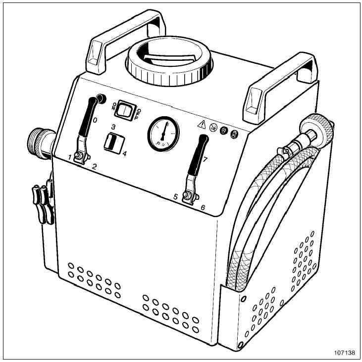

Сообщение DAN » 24 фев 2012, 23:02
СИСТЕМА ОХЛАЖДЕНИЯ СЛИВ И ЗАПРАВКА.pdf
ПРИСПОСОБЛЕНИЯ ДЛЯ ДИАГНОСТИКИ И ЗАПРАВКИ СИСТЕМЫ ОХЛАЖДЕНИЯ ДВИГАТЕЛЯ.pdf
Re: Печка
Сообщение AntonM » 24 фев 2012, 23:09
Первый раз про такую приблуду слышу. Всегда все вручную сливали и заливали сверху. Век живи - век учись.. и дураком помрешь )

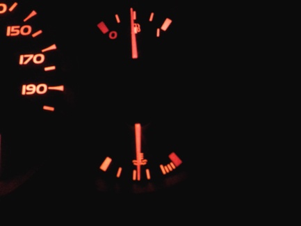

Вчера в нагретой машине и на х.х. подметил: стрелка стоит в аккурат по центру шкалы (под символом температуры, ровно по центру символа- кстати сколько это градусов примерно?!), газую интенсивно, отпускаю газ, стрелка пошла на 0,5-1см вниз, затем через пол минуты опять пошла к середине. В общем новогоднее волшебство да и только)) Может просто вентилятор двигателя при подгазовках срабатывает и потом выключается?! Но у меня срабатывающего реле не слышно что-то. :geek:
У меня самое громкое реле в авто, это реле стеклоочистителей, когда одновременно задний и передний работают- звук наиприятнейший и породистый, как в дорогих авто :D

Сообщение korsaa » 25 дек 2012, 21:56
Ни какой конкретно температуре показометры иномарок не соответствуют. Как они настраиваются знают только производители данных устройств. На многих ино стрелка стоит как вкопанная на центре шкалы, а бортовик показывает разницу в 20 и даже 30 градусов. Но у нас поизбирательнее показометр температуры и данное положение лично у меня соответствует примерно 85-95 градусам (и даже 99 будет-стрелка вправо не отклонится больше), но если чуть влево отклоняется , то температура падает до 76-80 градусов. Вобщем то для мороза 25-30градусов -это нормально.

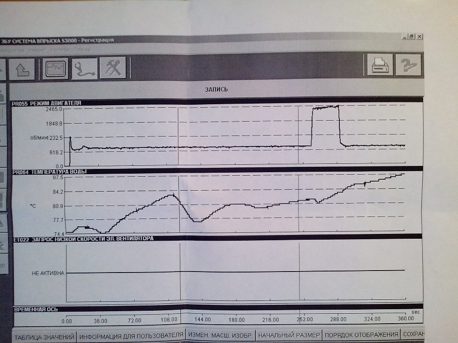

Сообщение ivas777 » 28 фев 2013, 21:56
Вчера был на ТО у официалов и заодно попросил продиагностировать термостат и датчик на предмет пляски стрелки температуры. Пляска, это конечно сильно сказано, но в пробках (как и выше писал) стрелка назад отклоняется на пол деления. Да и вообще, выше 2,5 тонких деления (не считая первого жирного деления) не поднималась стрелка (хоть в оттепель, хоть когда). Как я и думал: диагнгостика подтвердила неисправность термоса (подразумеваю, что на большом круге молотит). Сделали распечатку с графиком: открытие (раз на большом круге, то наверное это и не начало открытия, а наверное полное открытие) на 72градусах (и это в теплом боксе)... в общем все вокруг 72-80градусов (в зависимости от нагрузки). Менять пока не стал, т.к. деньжат много стоит, а я как раз ГРМ менял с помпой и подизносился малька (с заменой его и антифриза у офов, стоит порядка 7тыров) :D Короче, вот французская собака этот термос, это он меня не догревал в стужу, (и пока Рамштайн не слышит) ведь это он же с недогретым движком мои лишние литры бенза сжигал :lol:
Так что у кого такие симптомы и есть гарантия, то поторопитесь поменять по гарантии, ну а у кого нет гарантии, то не торопитесь, ибо все равно лето на носу :D
