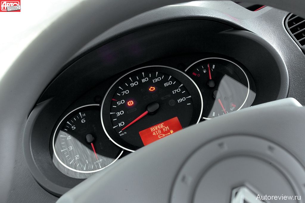

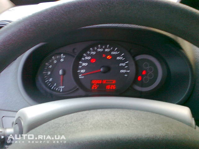

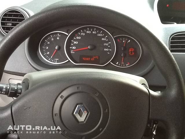

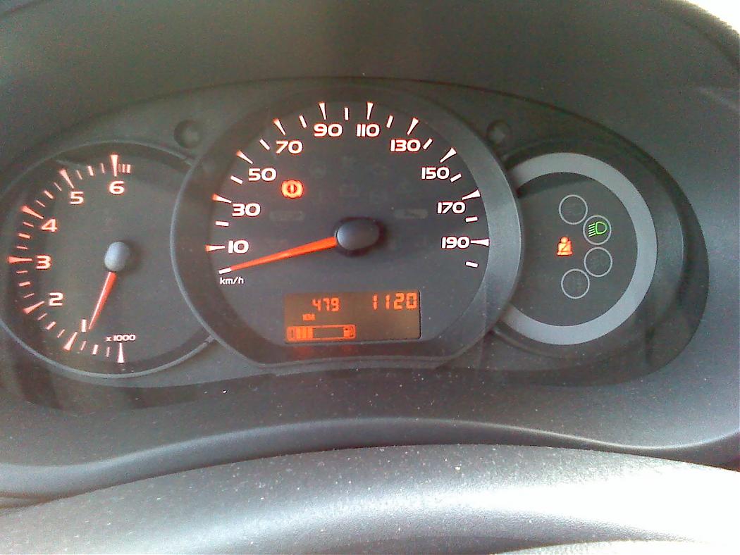

Оказывается, существует, как минимум два варианта панели приборов Kangoo II.
Более информативный:
Менее информативный:
Т.е. отсутствует индикация температуры охлаждающей жидкости и уровня топлива. А как обходится без последнего? Смотреть в бортовом компьютере?
svpam, кажется, у тебя стоит второй вариант?
Последний раз редактировалось DAN 06 фев 2012, 21:13, всего редактировалось 1 раз.
Re: Варианты панели приборов
Сообщение КангоII » 06 фев 2012, 18:54
У меня тоже нижний вариант.Если уровнь топлива можно увидеть на компьютере,причем довольно удобно,то зачем было убирать датчик температуры???
Для меня,если чесно это жирный минус,в моей машине.Из-за этого подумываю о приобретении мультитронекса или буду колхозить самодельный.. ну не могу я привыкнуть к такому,лучше б убрали тахометр - он мне не нужен...
А вообще мне говорили,что эти панельки взаимозаменяемы,никто не хочет поменятся? Шутка.

Сообщение novizki » 06 фев 2012, 19:02
У меня верхний вариант :)
Сообщение vlad3947 » 06 фев 2012, 19:53
и у меня верхний + дачтик температуры на улице

Сообщение Евгеша » 06 фев 2012, 20:42
У меня нижний вариант,но компа нет.

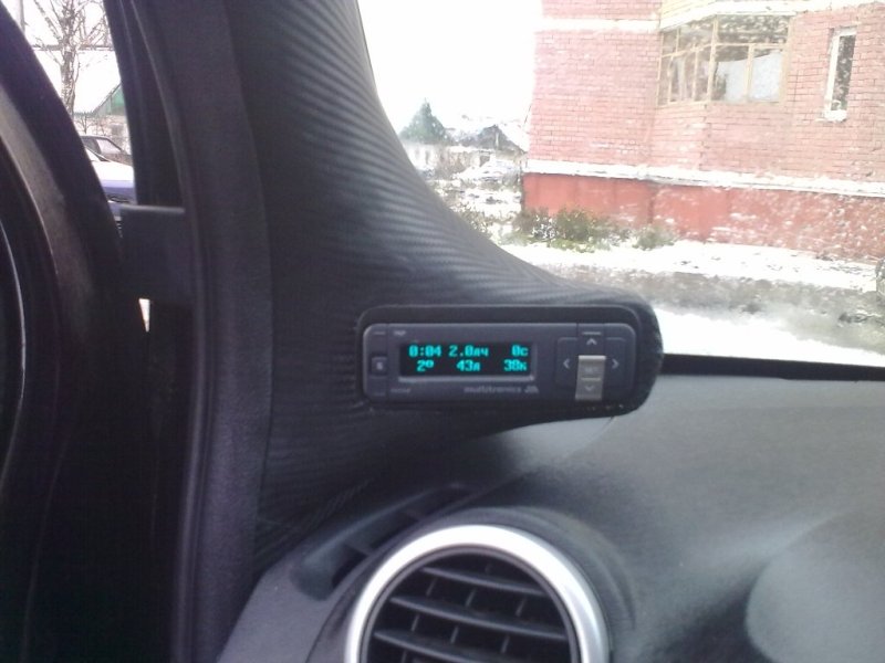

Не знаю, но если не найдете, можете мультитроникс поставить типа такого http://www.multitronics.ru/products/univers/vc731/
там и температуру показывает и еще много чего
обсуждение здесь viewtopic.php?f=6&t=16

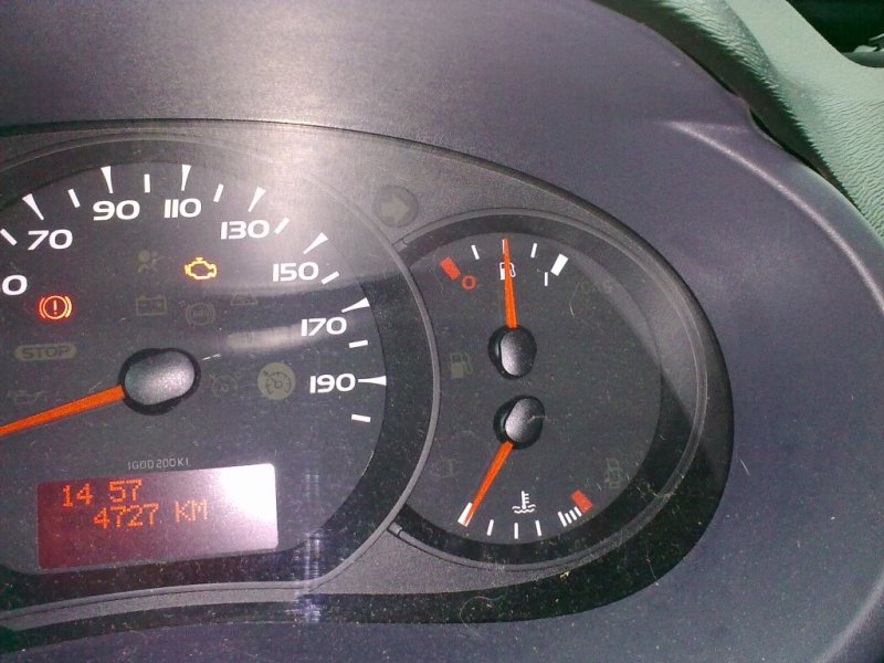

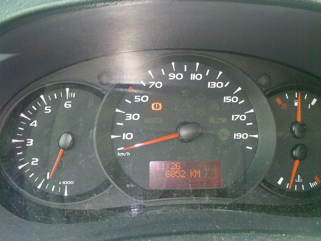

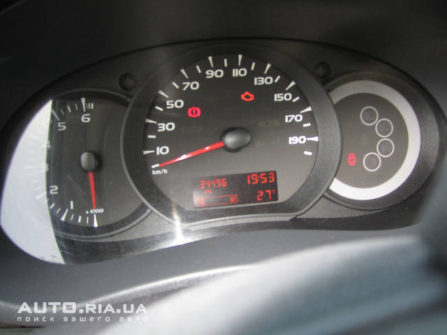

Сообщение Андрей1 » 23 янв 2013, 21:15
Заказал, купил и установил панель в полной комплектации. Могу заявить на все 100%, что она работает, и они взаимозаменяемы. Раньше была с одним спидометром, без тахометра.
Сообщения: 300
Re: Панель приборов
Сообщение Андрей1 » 23 янв 2013, 21:16

Начал работать и бортовик. на старой неработал. при установке панели поймал глюк магнитофон штатный.запросил пароль,ввёл пароль и всё ок
Сообщения: 300
Re: Панель приборов
Сообщение Андрей1 » 23 янв 2013, 23:13
мне добавилась температура , стрелочный уровень топлива и тахометр + бортовик
Сообщения: 300
Сообщение Андрей1 » 23 янв 2013, 23:27
Цена вопроса 4800рублей или 1200 гривень Б/У.ничего ненастраивал всё зарботало само.купил на западной украине через интернет на разборке

Сообщение Андрей1 » 24 янв 2013, 08:19
Да приборка третий вариант. без тахометра.градусника нет пробег до заиены масла. расход топлива мгновенный и средний,израсходовано топлива,на сколько км хватит топлива,что то ещё непомню,главное есть градусник двигателя,пробег на панеле фиксируется у меня был 63000 на новой100000,замена заняла ровно 5 минут никаких подв. камней.снимате две пластмаски руками и потом панель всё руками,без инструмента,всё на защёлках и панель тоже.

Сообщение КангоII » 02 фев 2013, 22:02
Значится так.Пришла моя панелька в барзо доброму стани (по-польски - отличное состояние).Да, действительно все заработало! Спасибо огромное Андрею1!
Теперь нюансы:
1. На панели постоянно даже в движении горит ключик и подушка. Думаю,это изличимо клипом?
2. Язык французкий.Надо менять на инглиш хотя бы.
3. Пробег -68000 надо менять на мои 40 тыс.
4. Нету часов.
5. Нету за бортовой температуры..
П.С. Панелька как на первой фотке ,обошлась в 650 гривней.

Сообщение Андрей1 » 03 фев 2013, 18:55
горел ключик тоже перекллацал на коипе на пробег до замены масла зажал две кнопки управления компом и всё сбросилось,перед сбросом негорел пролбег до замены масла были чёрточки,я думаю это память в панели приборов,просто надо сброс сделать.

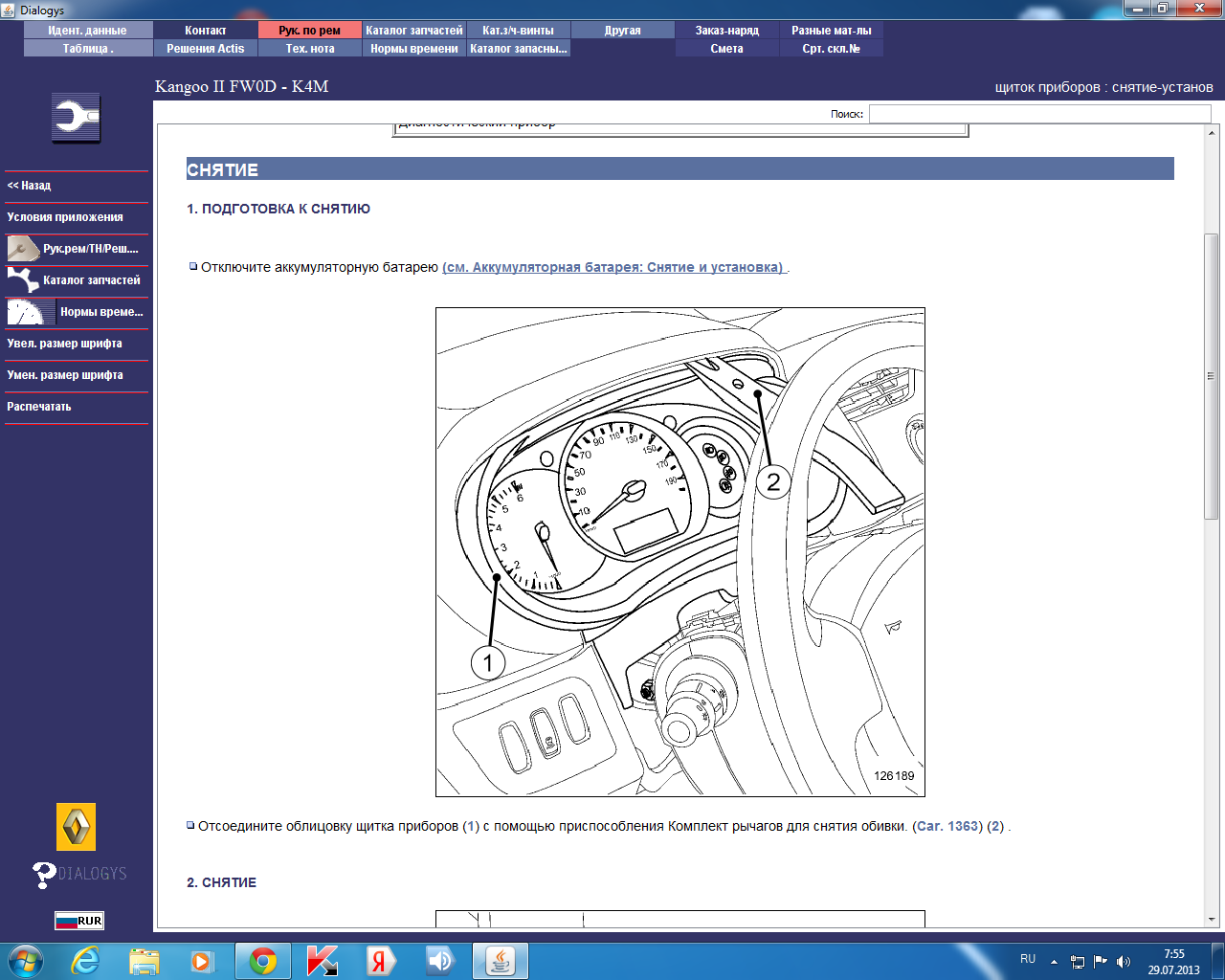

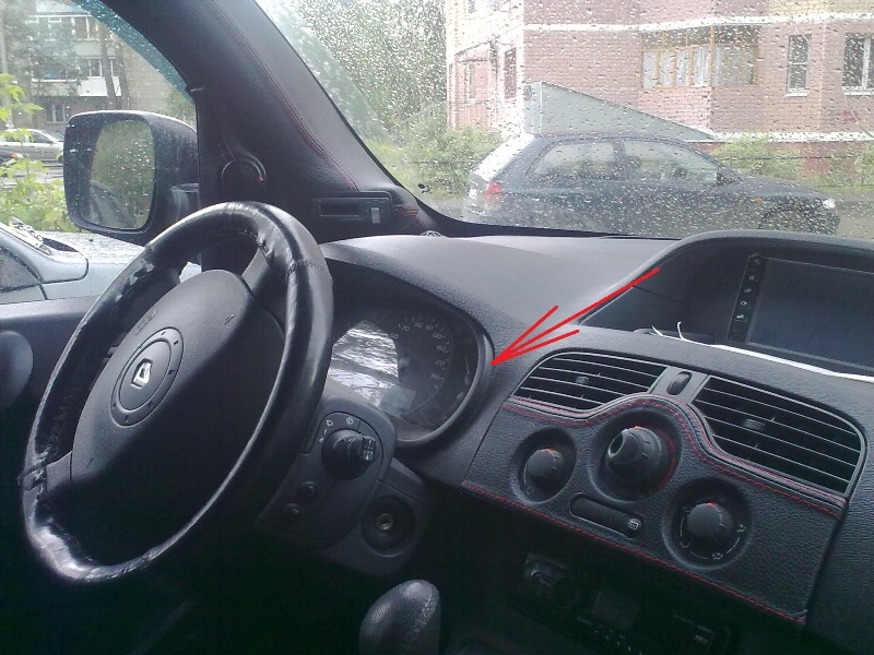

Рамка приборки (подскажите как снять?)

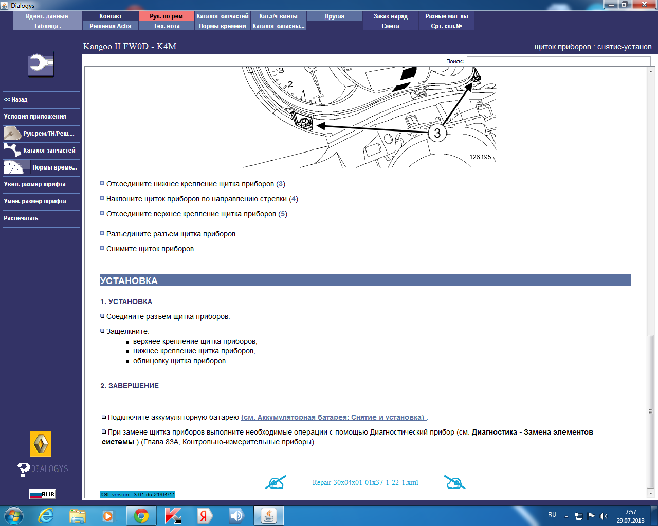

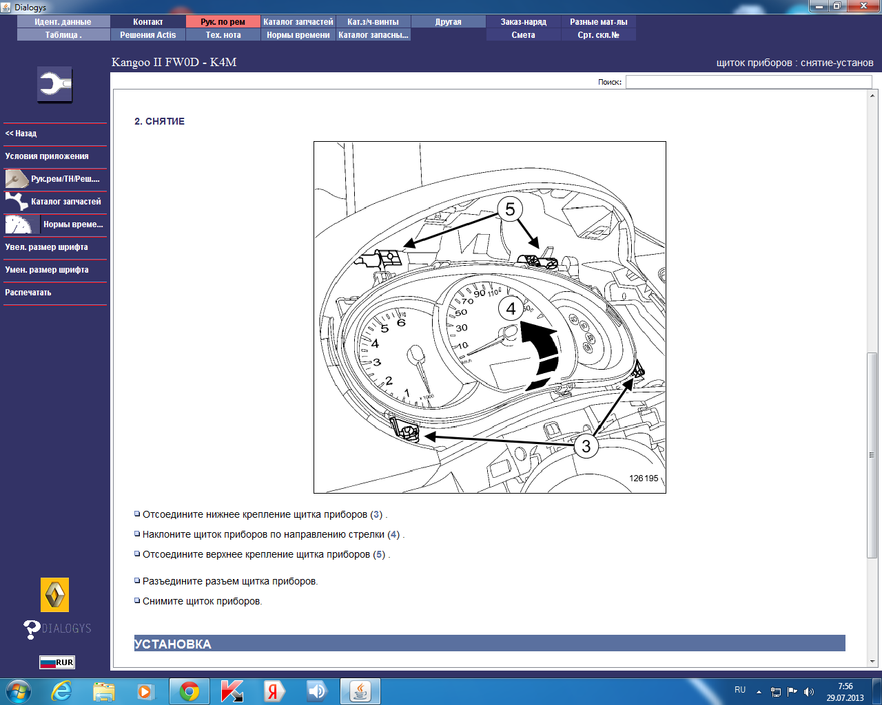

Сообщение Sunsetpeople » 28 июл 2013, 21:53
вот эту
Re: Подскажите как снять рамку приборки?
Сообщение vlad_kyiv » 28 июл 2013, 22:31
Просто "выдряпывается " на себя . Удобно сверху поддеть чем-то плоским между торпедо и этой рамкой .
Зы. если будешь отключать щиток приборов , желательно не включать зажигание .
vlad_kyiv
Сообщения: 91
Сообщение Sunsetpeople » 28 июл 2013, 22:59
Сообщение Pasha » 28 июл 2013, 23:04
Сообщение ivas777 » 29 июл 2013, 09:03
Для наглядности и в картинках способ снятия (все хочу для этих целей качественную лопатку деревянную (для сковородок)) купить):
Сообщение Sunsetpeople » 29 июл 2013, 18:34
Сообщение Sunsetpeople » 29 июл 2013, 18:35
