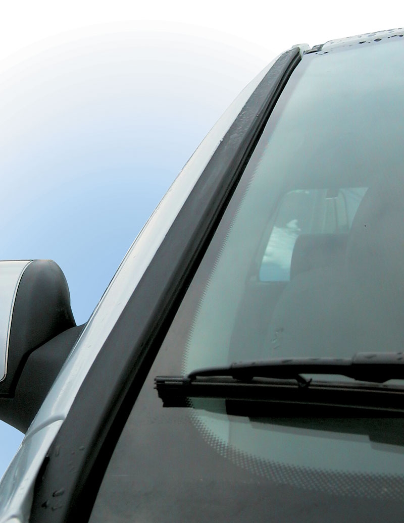

Вот как выглядет отбойник у стойки лобового стекла ( фото с журнала)

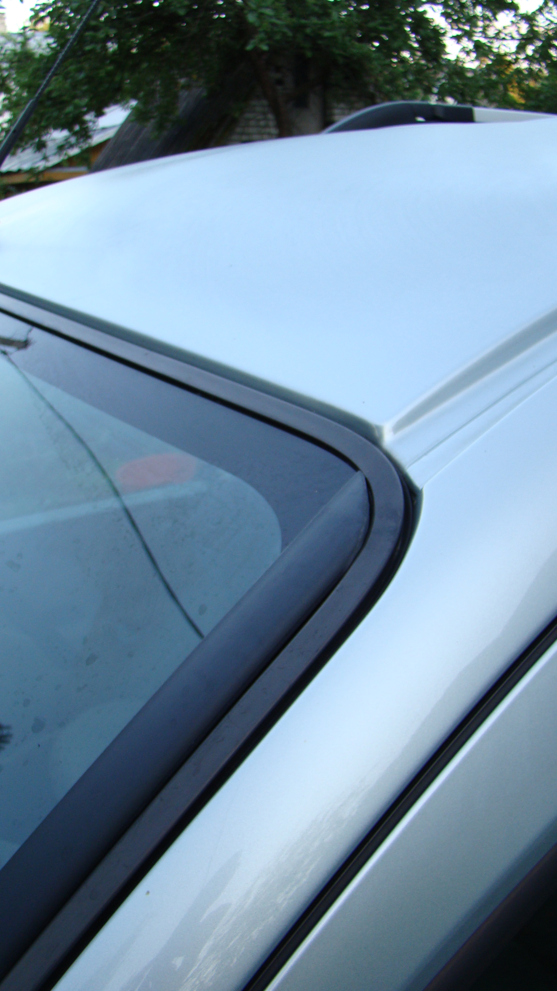

Сообщение A232K » 27 май 2013, 12:47
Купил в строительном пластиковый уголок для окантовки всякой всячины 10х10х2700 (был только белый, чёрный был 15х15х2700), цена 15 руб !!!
Взял чтоб попробовать вместо "Стрелки" засунуть под резиновый кантик лобового стекла. Положительный результат = исчезла водяная дорожка вдоль верхней кромки бокового стекла (при сильном дожде), но снизу ножки зеркала всё равно захлёстывает, но хоть что-то...
Теперь ищу чёрный уголок )))

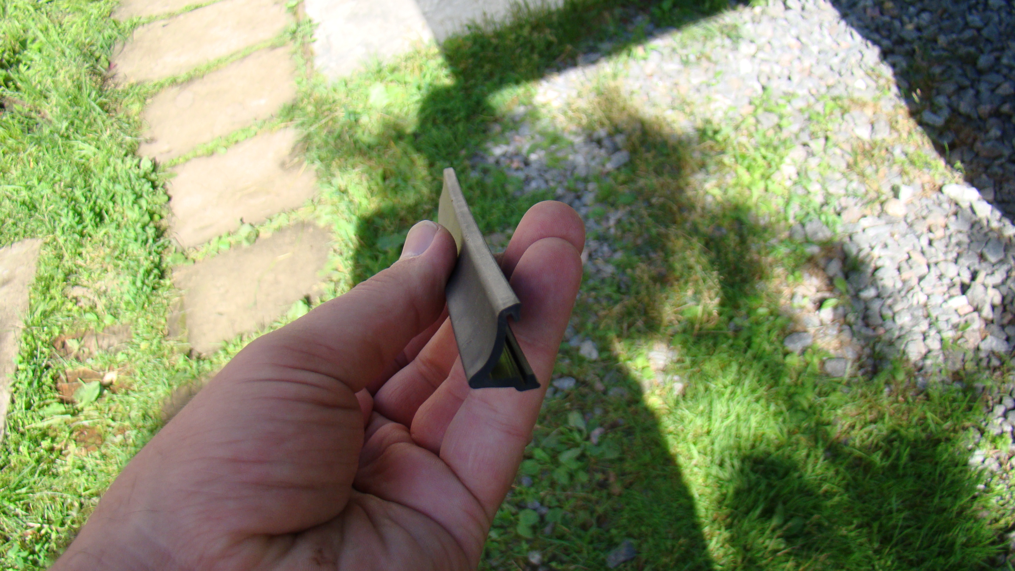

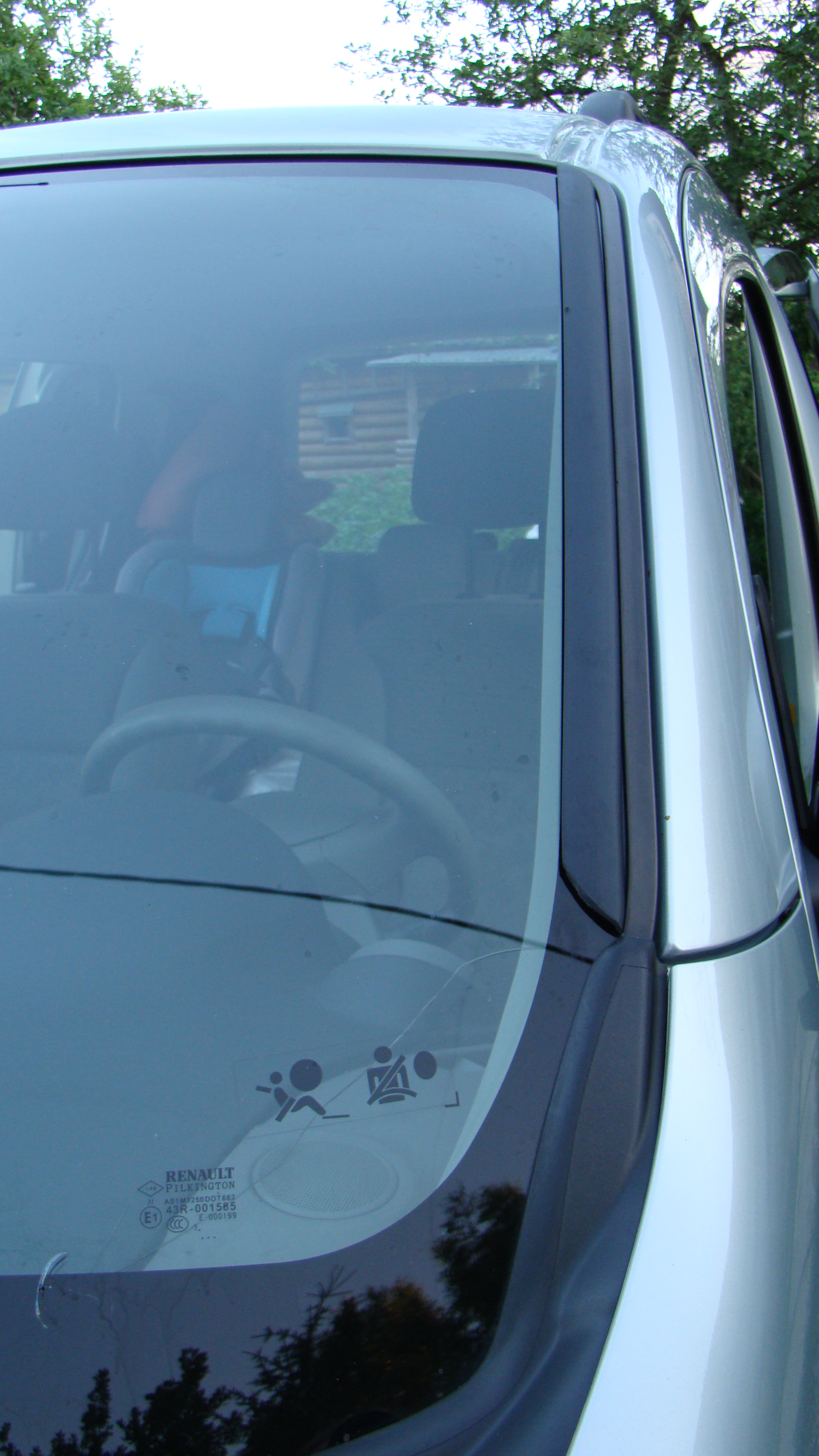

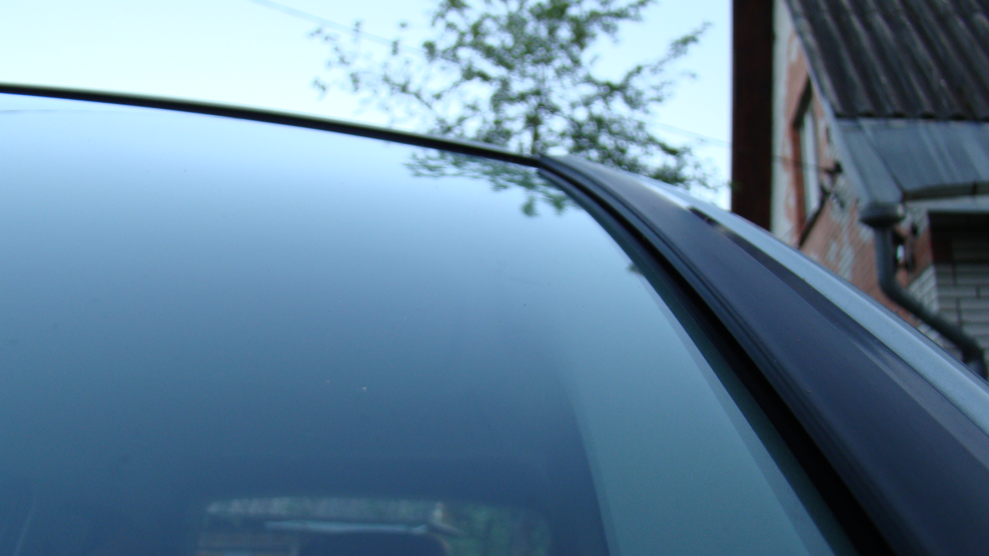

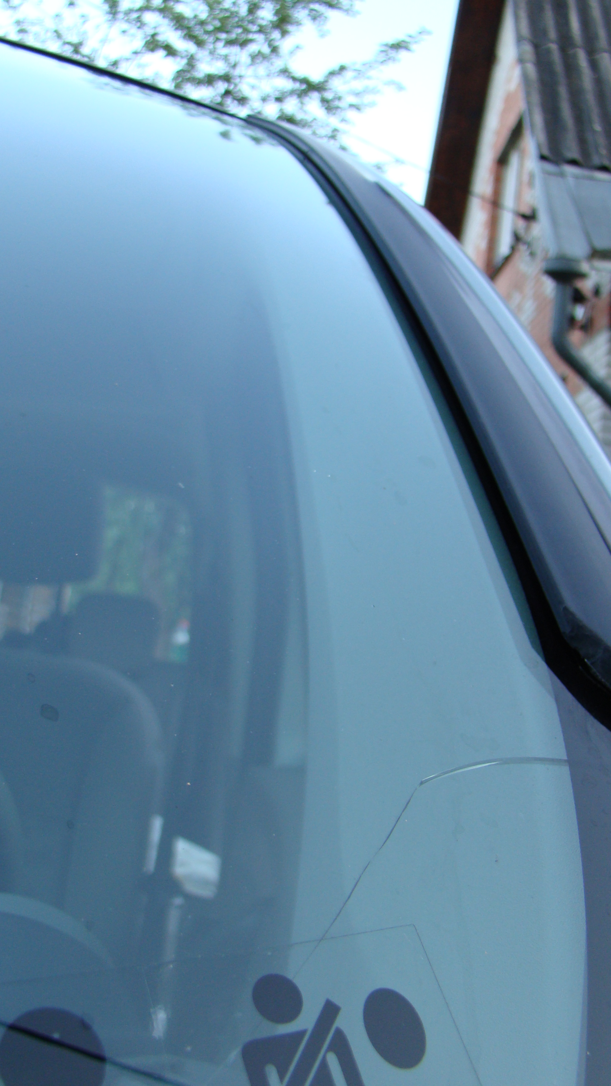

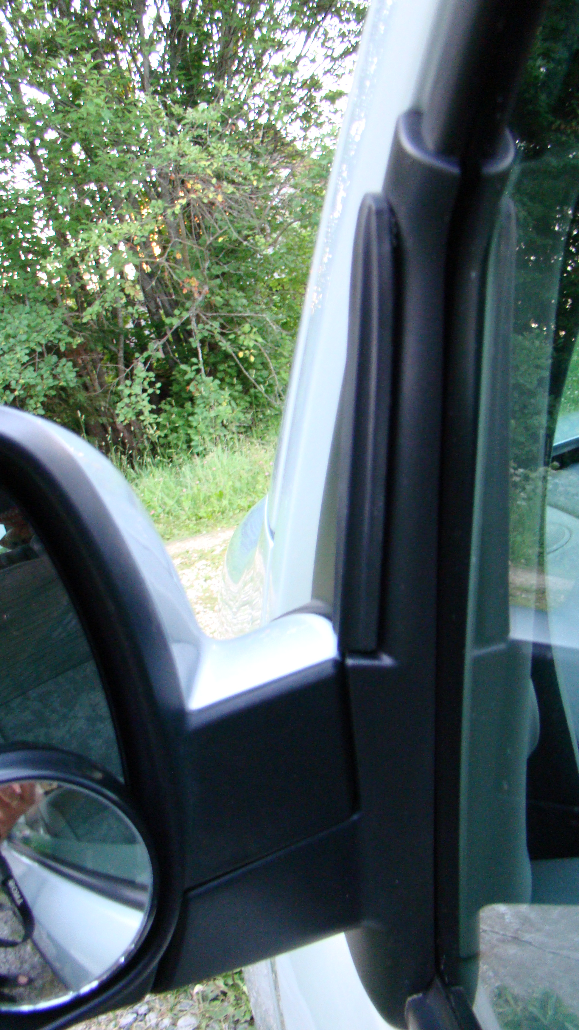

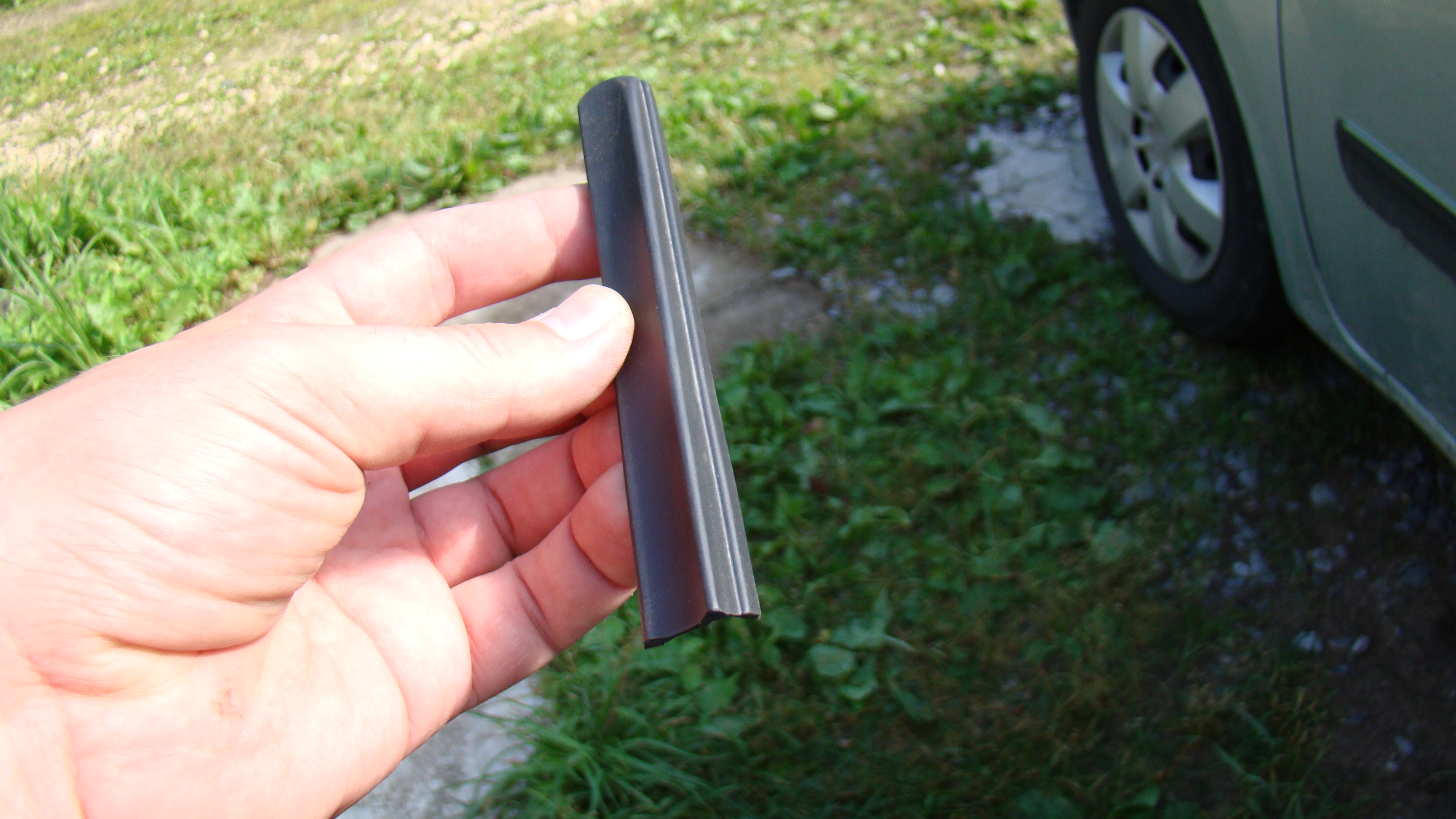

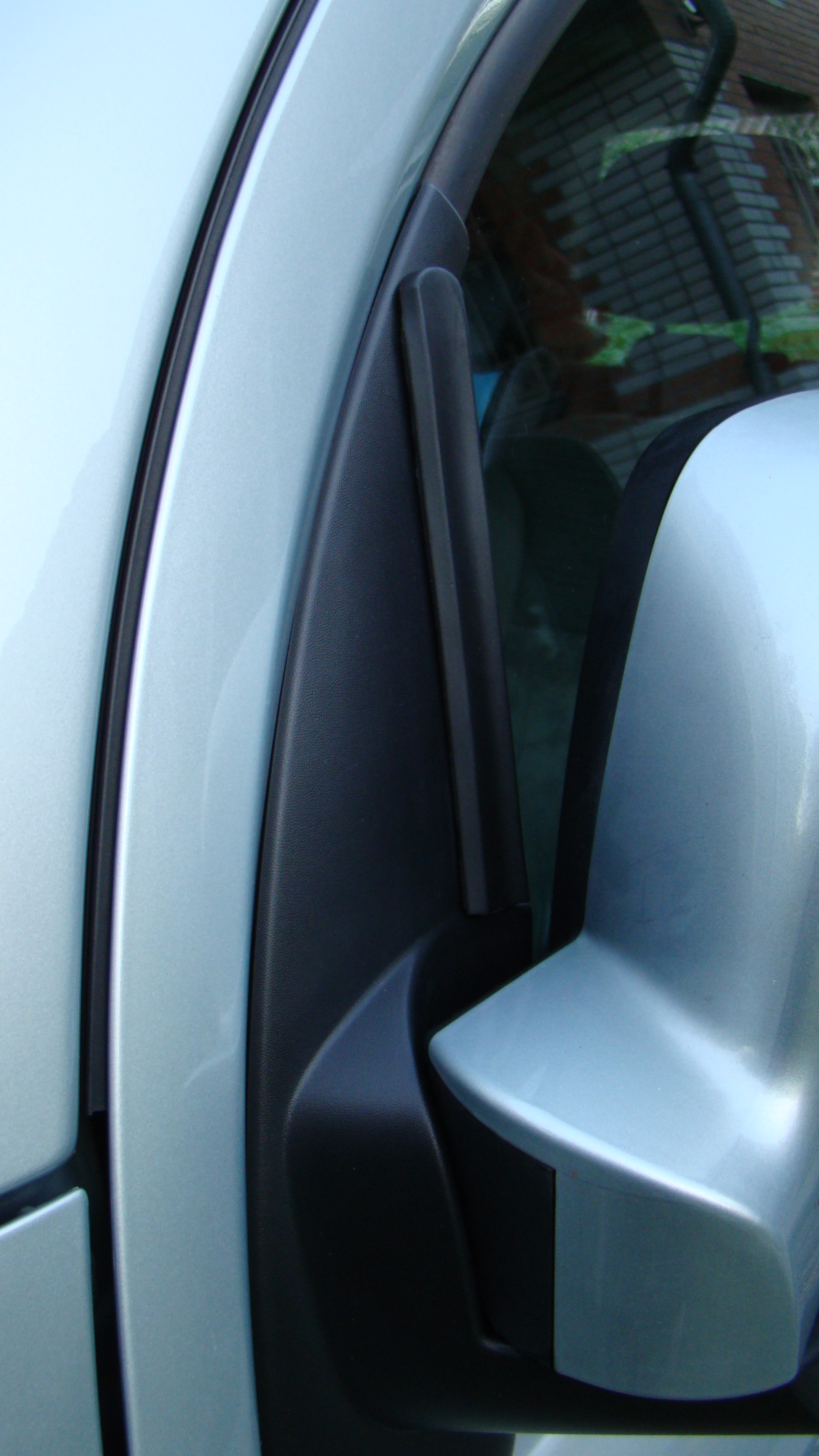

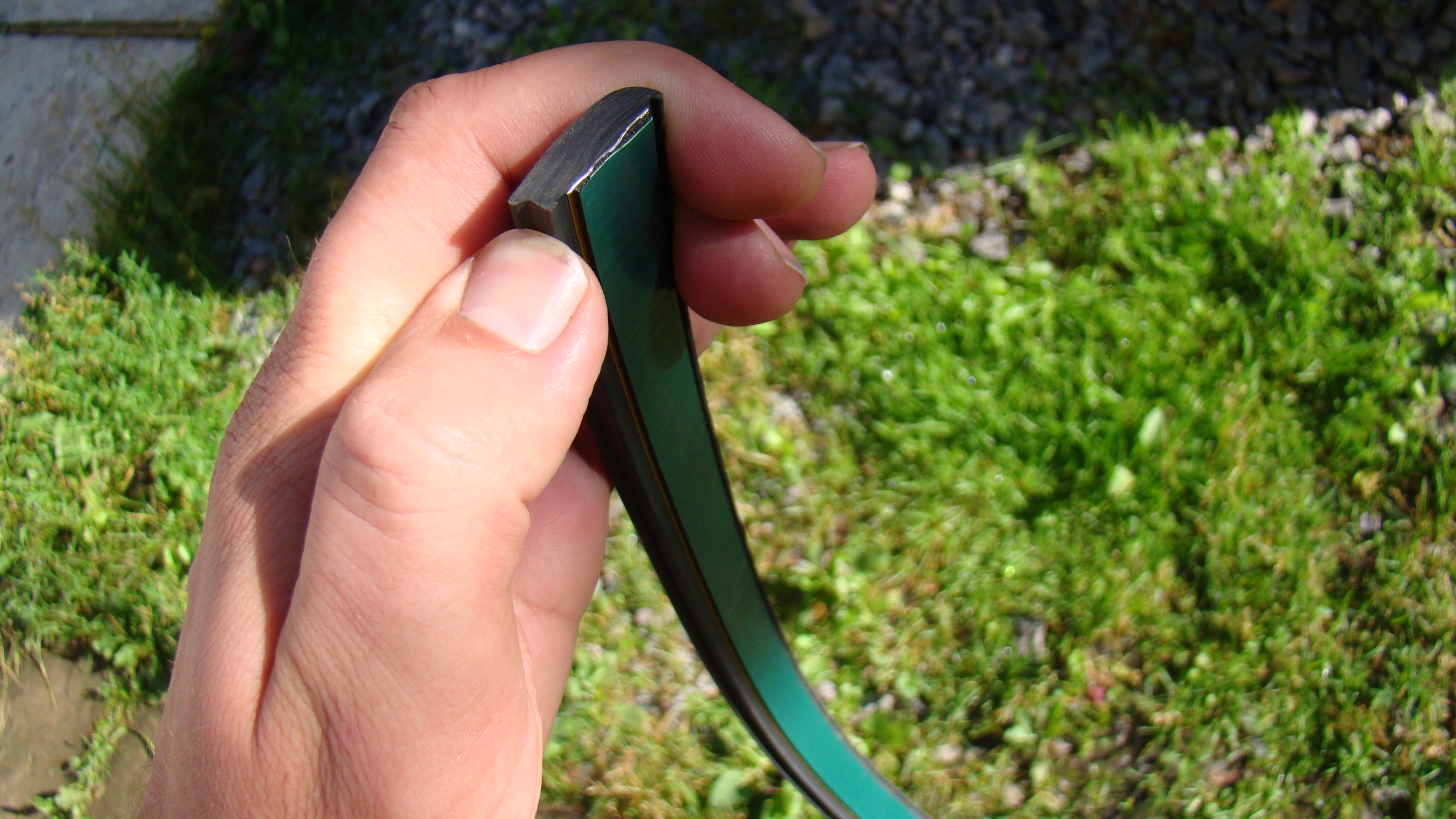

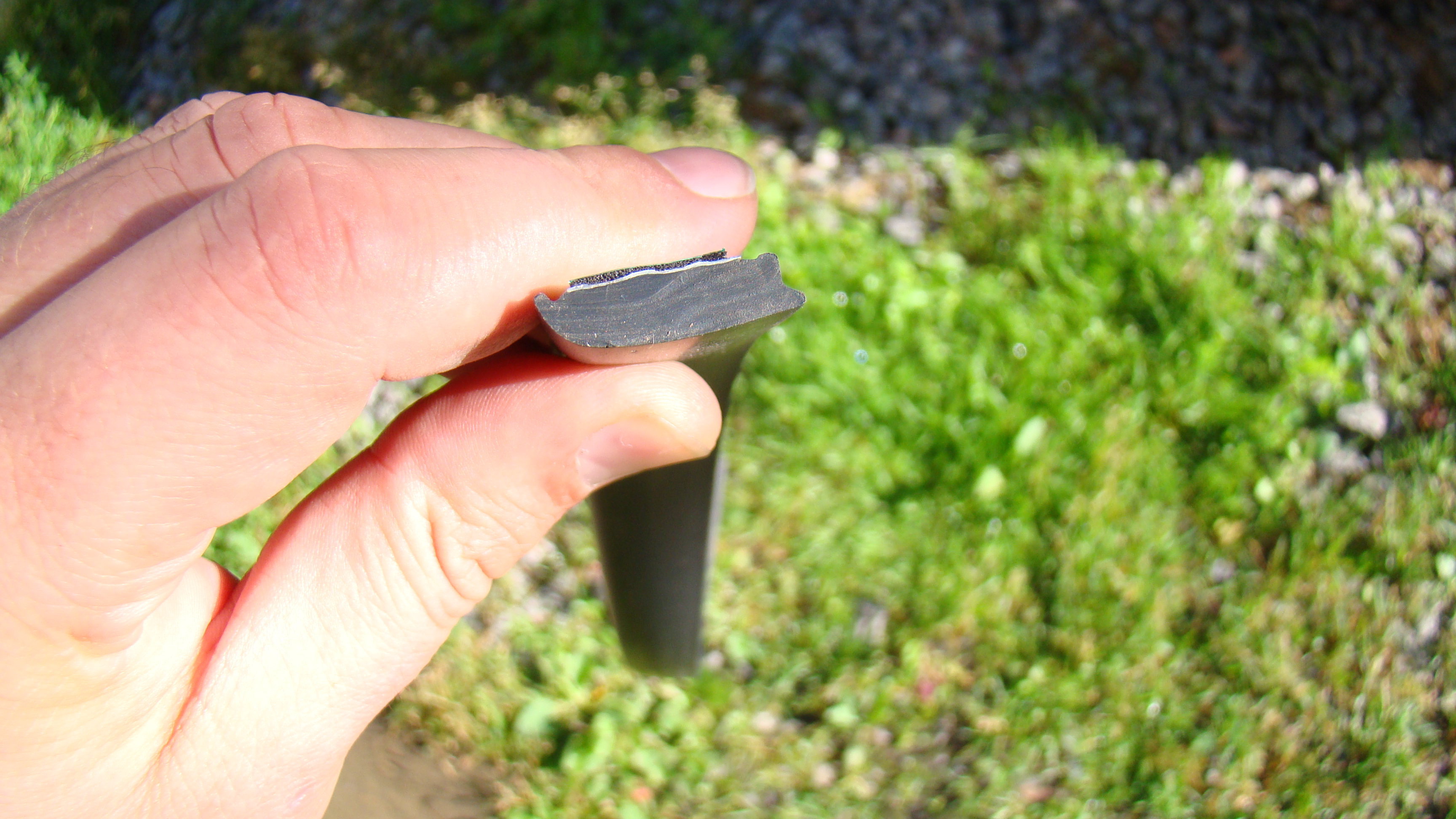

Сообщение ivas777 » 15 июл 2013, 09:53
Ну что, вот и я смастерил профиль на лобовое стекло (с водительской стороны) и профили по бокам зеркал (куда молдинги оконные не достают... которых у меня нет :D ).
Учитывая то, что по отдельности с этими новшествами не ездил, а только все вместе испытывал, то и сложно сказать, что на что повлияло... некогда было, на дальняк собирался :D Но однозначно, самый видимый эффект от молдинга с лобового стекла.
Первое преимущество профиля на лобовом стекле отметил еще перед дальняком. Раньше, в сухую погоду на ходу, когда решил к примеру помыть стекло из форсунок, то весь поток жижки с лобового шел от встречного ветра на боковое стекло. Представляете как обидно, едешь с чистыми боковыми и тут на тебе, все в крупных потеках. Все, с этим профилем эта проблема забыта :D Вся водичка бежит по этому профилю на крышу. В дождь ессно тоже (переживал, что он тонковат (ок. 7мм) и думал, что будет через него перехлестывать в крупный ливень, ан нет- вроде все нормуль).
Застали в дальняке крупный дождь. Установленные боковые профили от впередиидущих авто вроде меньше на стекло пускают мелкую пыль (но еще не точно, надо испытывать).
Ну и конечно же прав коллега A232K- закидывает с низу ножки зеркала не хило, я убедился в этом воочию. Но уже все же стекло как-то все равномерно закидывается и у зеркало есть просвет для обзора (но для раслабона рановато))
В общем на ножку зеркала буду делать снизу профили эти же и тогда посмотрим.
Для лобового стекла использовал оставшийся старый молдинг дверной (купленный ранее на авторынке) с родным 2х стиор. скотчем. Вырезал край молдинга в месте закругления стекла и вуаля (по ширине идеально подошел- там как раз на стекле черная полоса была и не видно из салона изнанку молдинга). А для боковых профилей использовал отходившие свое щетки безкаркасные (точнее резиновые профили аэродинамические от щеток). Они конечно пустотелые и временно приклеил их на 2-х стор. скотч, но на эксперименте держутся пока. Их же использую на нижней ножке зеркала.
Когда мыл машину, то на них струю воды направлял, так они реально как трамплин для воды- отводят и откидывают далеко в бок воду от бокового стекла, а значит и от ножки зеркала будут, никуда не денутся :D
п.с. как-нибудь до установки их под ножку зеркала, попробую снять их сбоков и проверю- есть ли вообще от них польза.

Сообщение A232K » 15 июл 2013, 10:40
Снизу ножки зеркала тоже надо подклеить, оттуда тоже летит.
