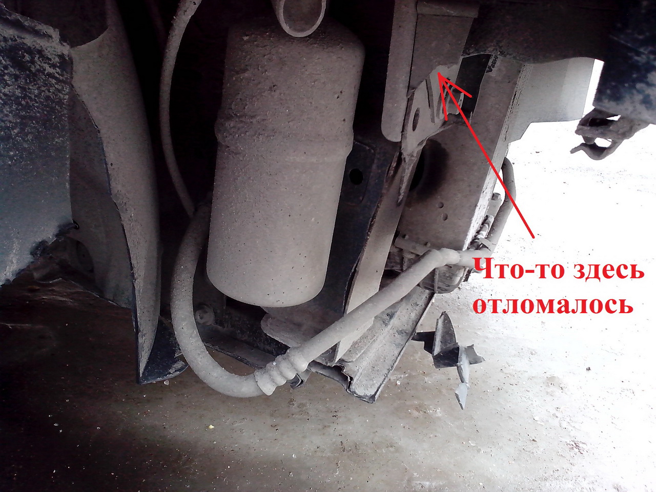

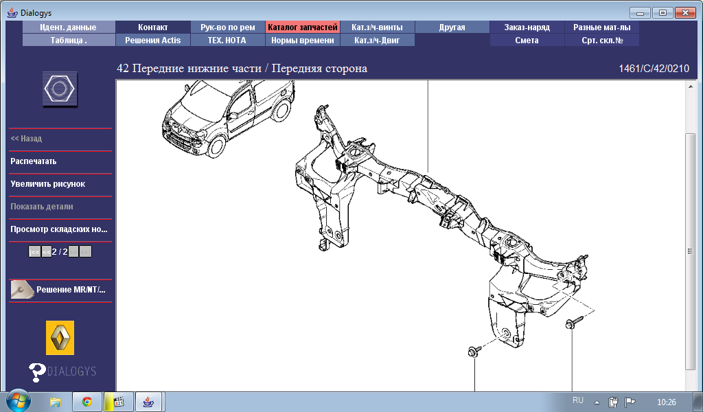

сейчас у меня нет куска бампера и все видно. в мануале сказано, чтоб снять бачок, надо снять сначала бампер. т.е. бачок к нему никак не крепится. но и вокруг, сейчас ему не к чему крепиться. рядом виден обломанный пластик, и если его отследить, то он переходит в эту каркалыгу. к ней походу много всего крепится, и фары, и облицовочная панель, и замок капота, и расширительный бачок.
причем заметил, эта каркалыга находится между кузовом и усилителем бампера.
если приглядеться, то на картинке чуть виден этот кронштейн, с левой стороны.

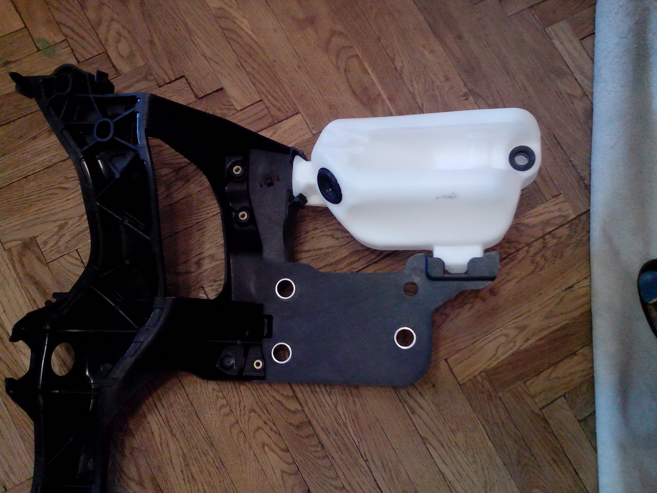

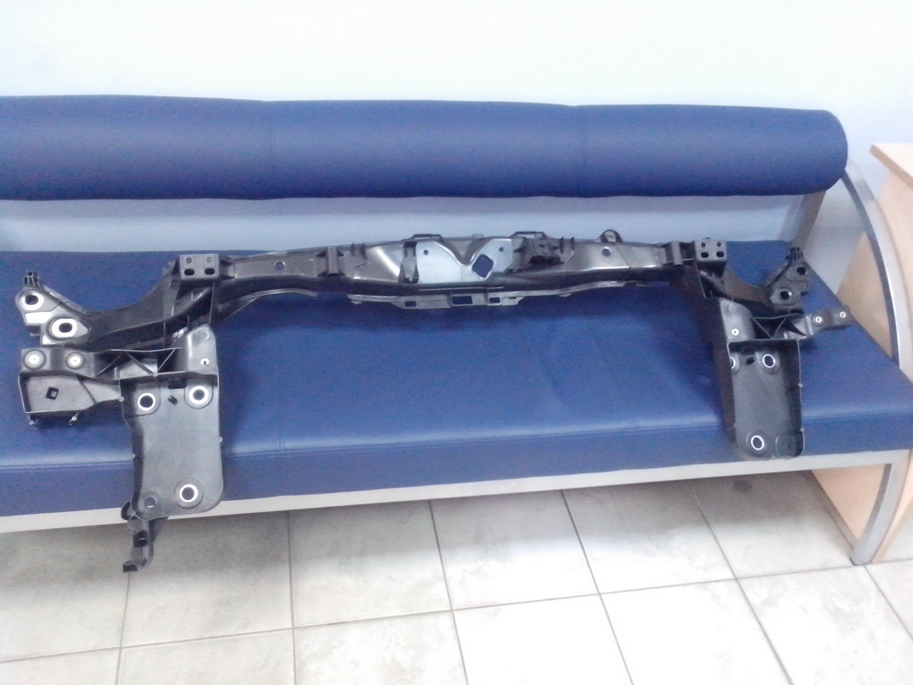

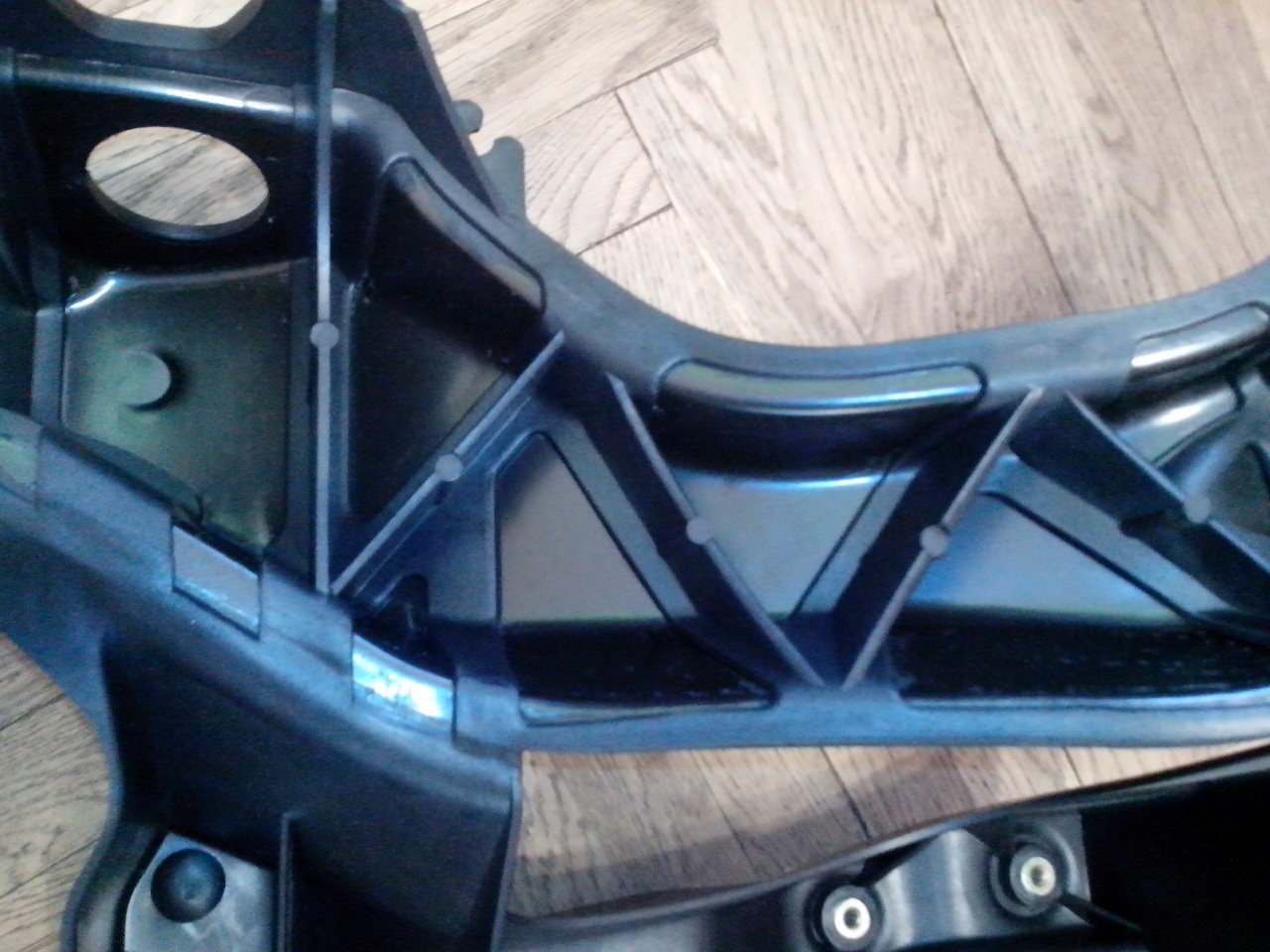

Сообщение kom-post » 23 апр 2013, 15:47
Получил наконец-то свою каркалыгу. пока деньги появились, потом 2 недели ждал. Кстати, как и предполагал, она пластиковая с железом в центральной части

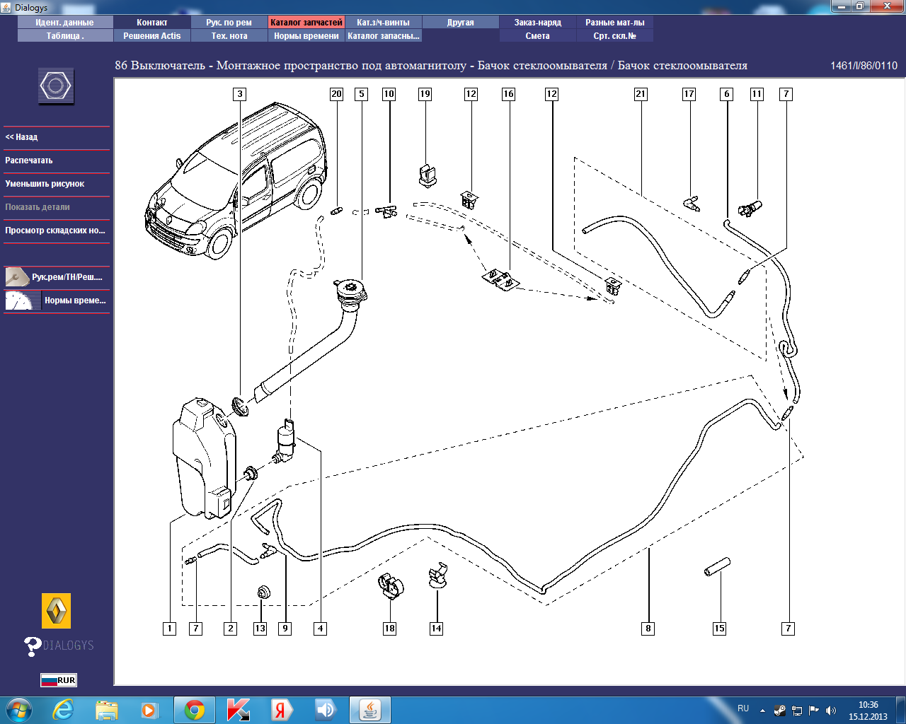

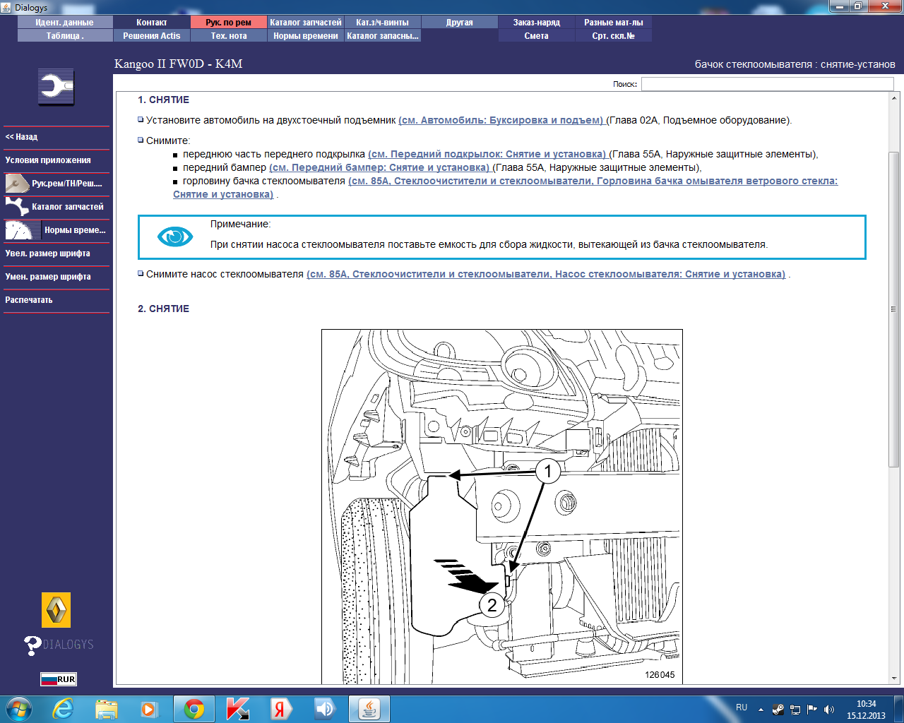

Дополним тему по бачку стеклоомывайки и т.п.
Бачок стеклоомывателя (снятие и установка).

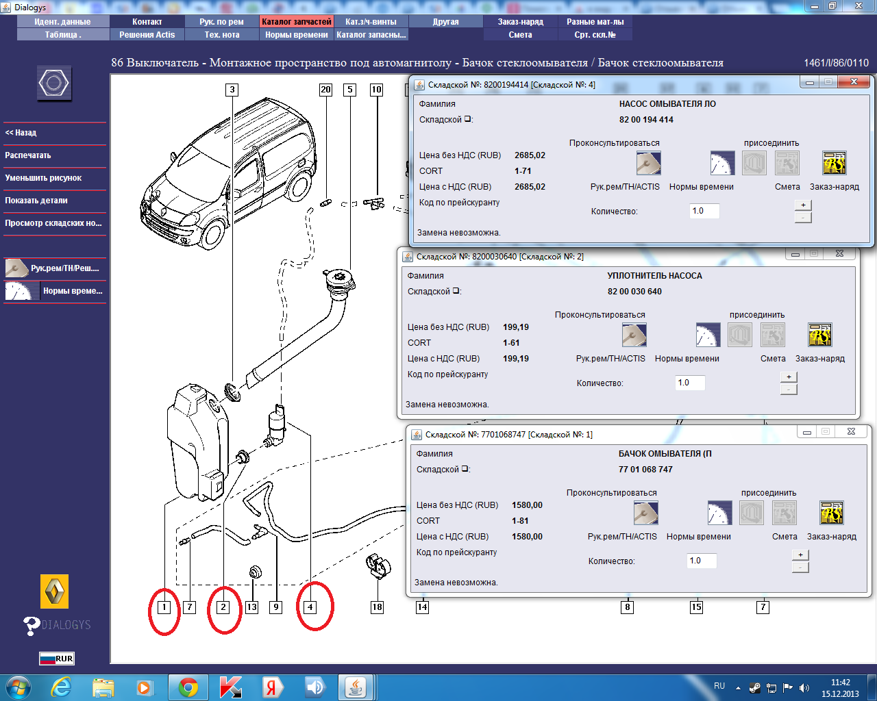

Бачок стеклоомывателя (расположение)
№ з/ч (для основных узлов)...№насоса- это тот насос, который дует и на перед и на зад
