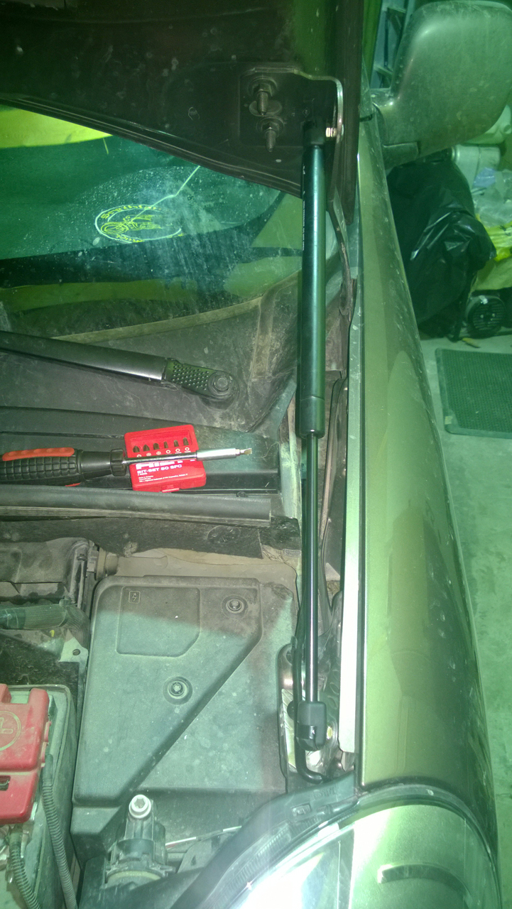

Сообщение Smirnow.I » 26 апр 2014, 16:50
Молодец. Извини но фотки просил выложить сына, но его не допросишся а я не умею. Ставил б-у упор потому,что новый сильно тугой. Сейчас понял, что лучше упор ставить с правой стороны на всякий случай еси что то можно пользоваться и родной палкой.

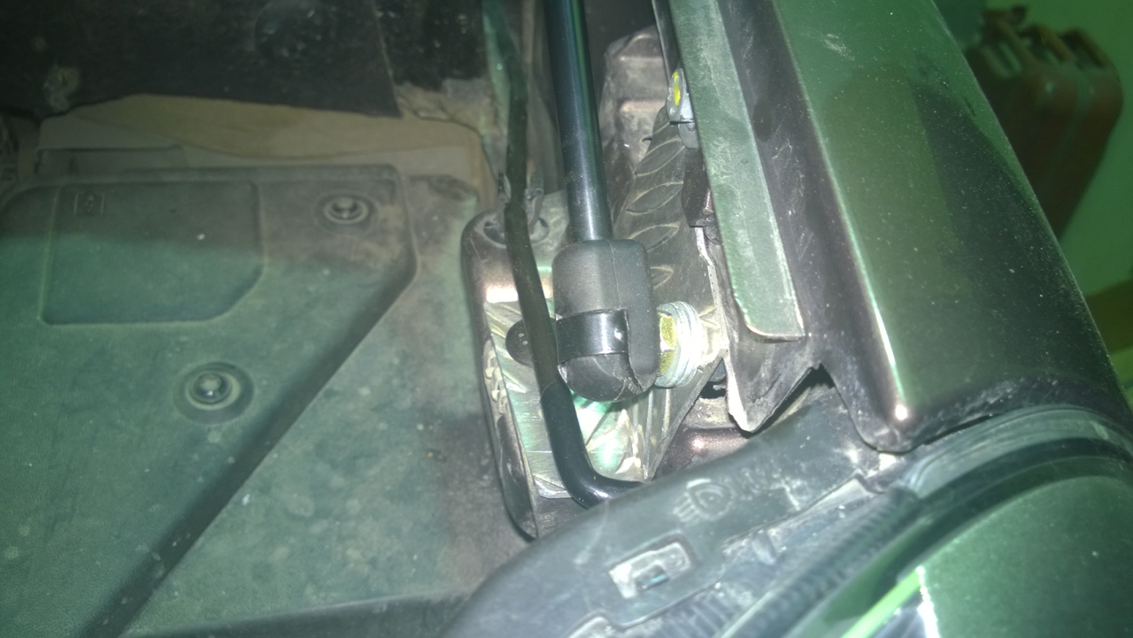

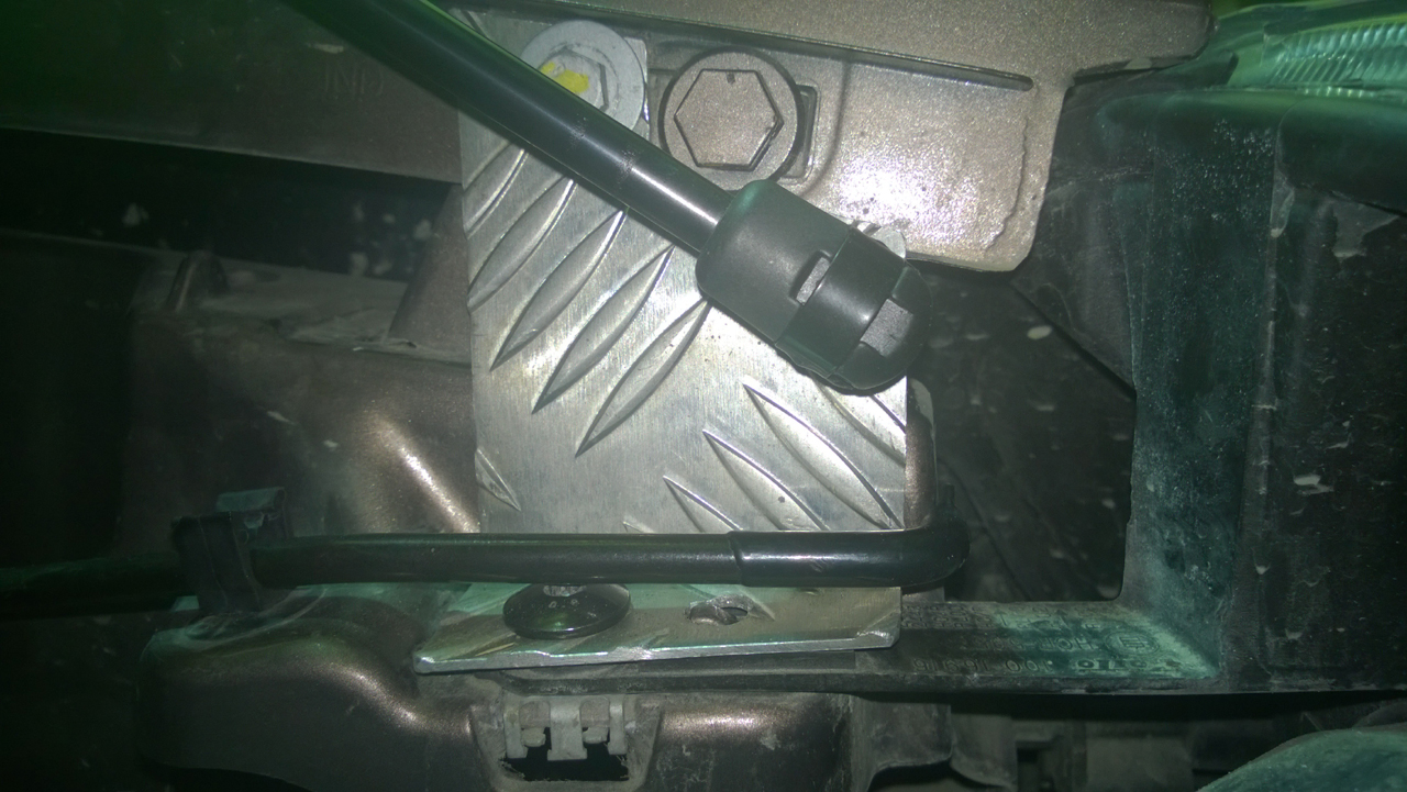

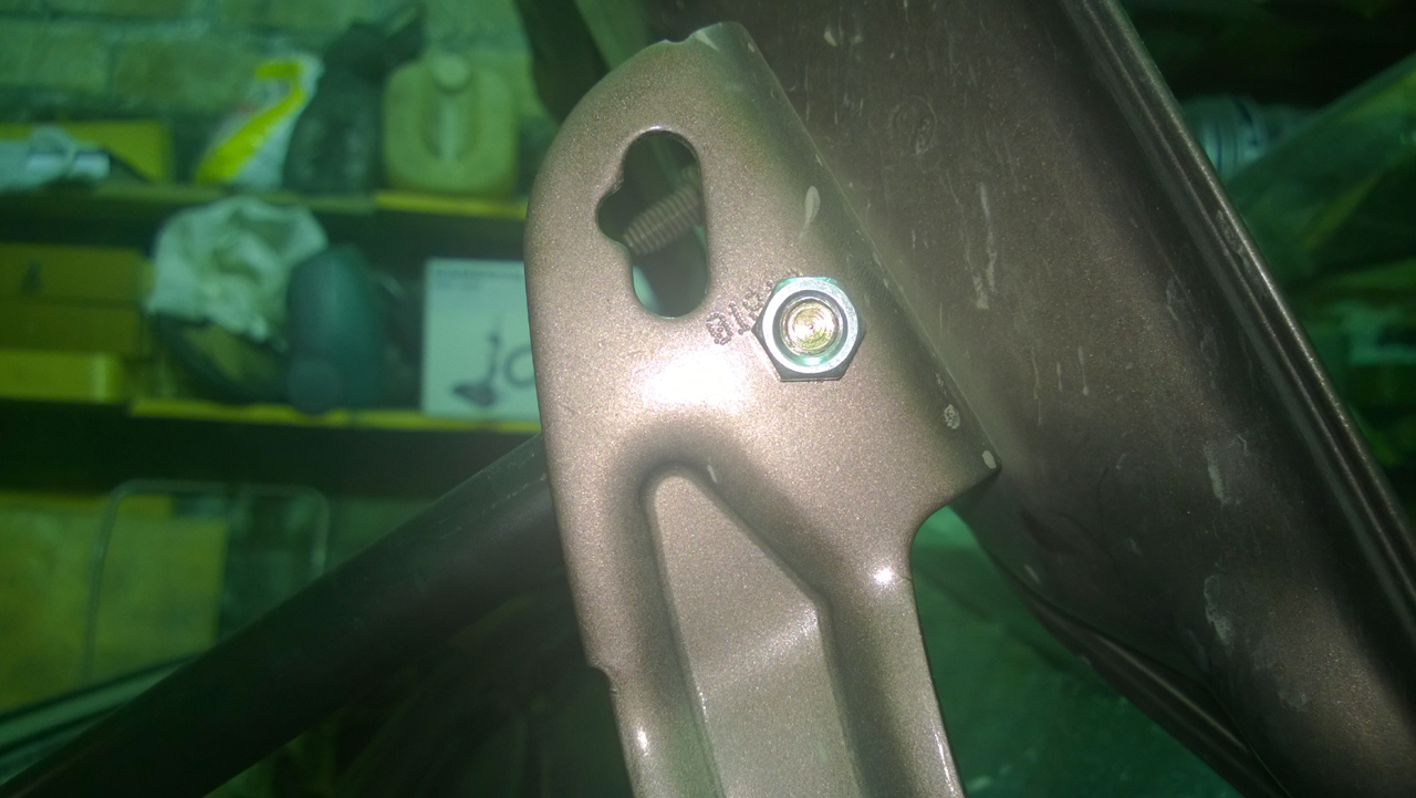

Re: Пневмоупоры на капот

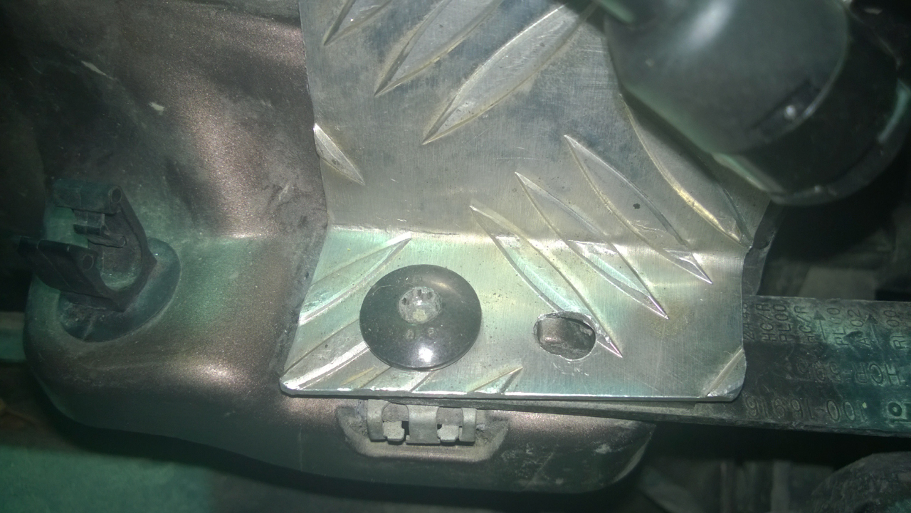

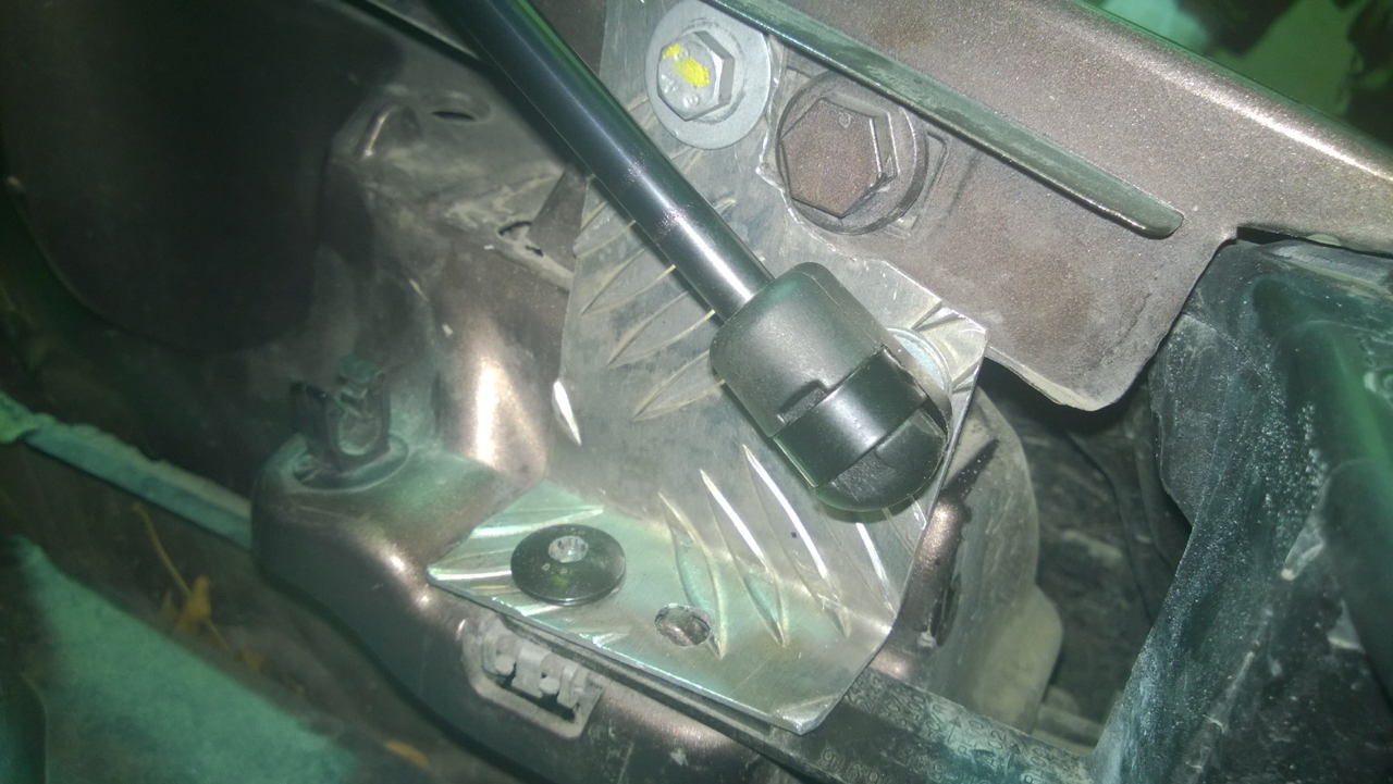

Сообщение Pasha » 26 апр 2014, 18:13
третий нах 8-) 8-)
упор взял самый слабый ( 260Н) хотя надо еще слабее :!: лучше найти полу живой бу...
принцип исполнения как и у Sunsetpeople но решил доработать крепление... изготовил кронштейн крепящийся болтами фары и крыла... так надежней :geek:
Сообщение Pasha » 26 апр 2014, 18:18
результатом доволен... НО :evil: мля :twisted: :twisted: :twisted: выехал из гаража... закрыл двери ...сел за руль, а на приборке чек горит :? :x к дилеру записался только на 6 число :cry: :cry:

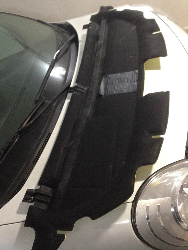

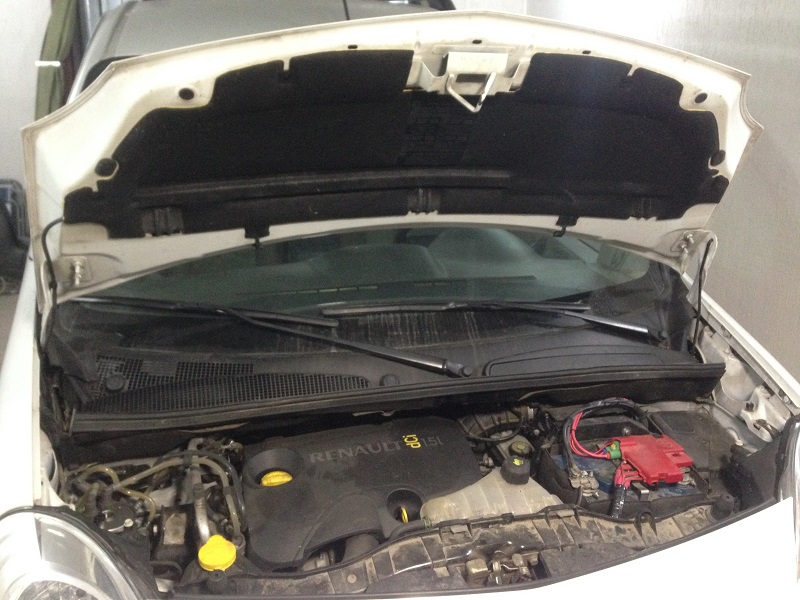

Re: Утеплитель капота (утепляемся на зиму)
Сообщение -AL- » 27 ноя 2014, 12:54

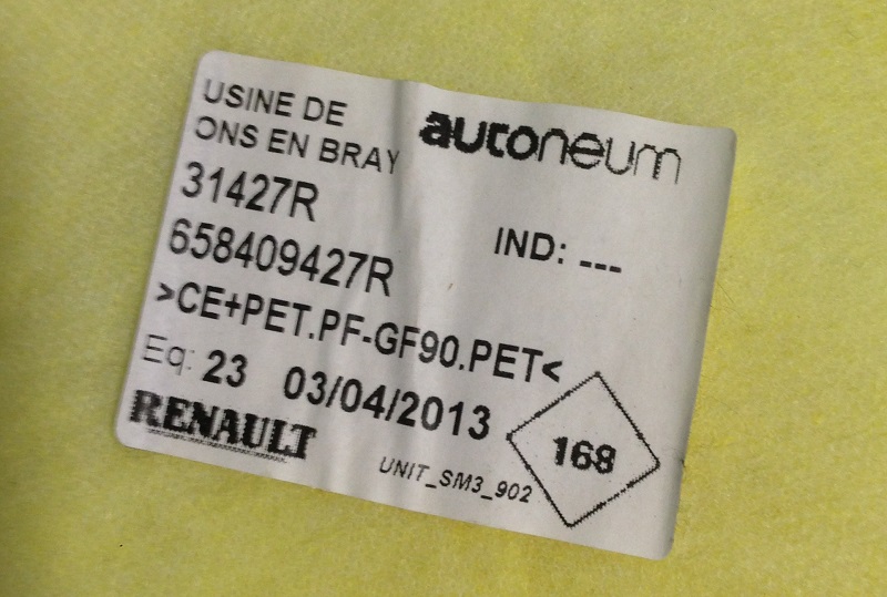

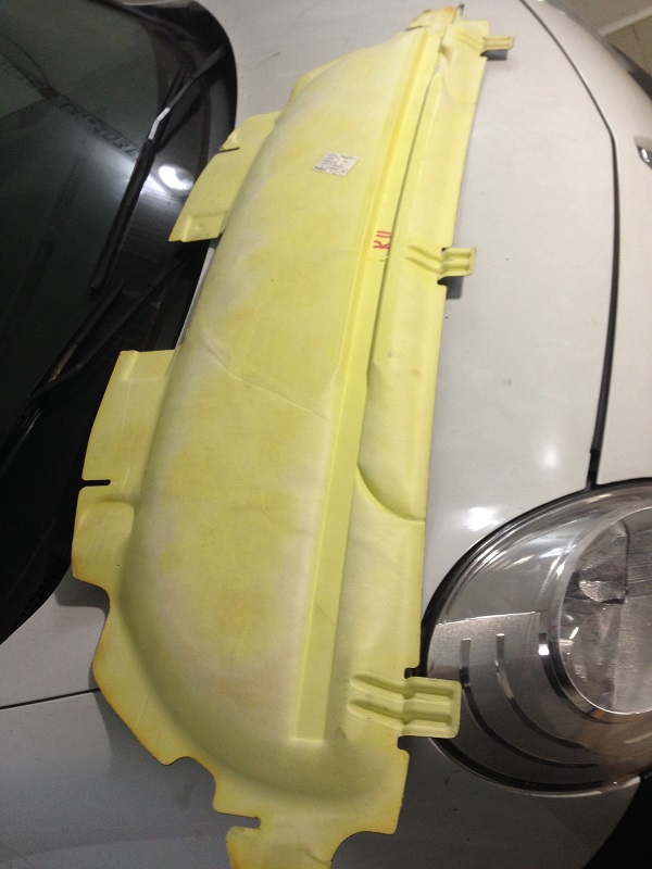

Утеплился и я :)
Купил на алегро. с доставкой обошлось $70
Отдельное спасибо Максиму (grigorich ) за координацию доставки.
Хотел еще заклеить виброй, но не удержался и установил так :D . Потеплеет - зашумим 8-)
:roll:
Сообщение ST@S » 27 ноя 2014, 16:35
Сообщение Sunsetpeople » 27 ноя 2014, 17:01
Сообщение -AL- » 27 ноя 2014, 18:26
Сообщение Sunsetpeople » 27 ноя 2014, 20:14
Сообщение grigorich » 29 ноя 2014, 09:54
во всяком случае, оригинальная вещь это всяко лучше цыганским доработками в твоей машине. скоро твою машину будут путать с
grigorich
Сообщение Sunsetpeople » 29 ноя 2014, 11:02
Сообщение grigorich » 29 ноя 2014, 18:43
grigorich
Сообщение ivas777 » 30 ноя 2014, 11:47
Одно ясно- с этим штатным материалом лучше, чем без него.

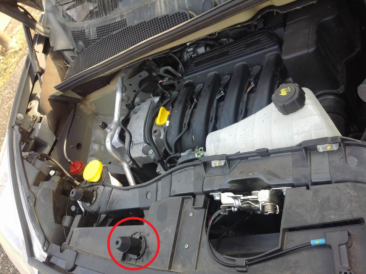

Как называется и номер детали? Подушка упора под капотом
Сообщение Plusmix » 12 май 2015, 18:12
Продолжаю зализывать раны после ремонта у официалов зимой по КАСКО.
Обнаружил отсутствие резиновой подушки на которую ложится капот. "Пенек" куда она вставляется на месте, самого набалдажника нет.
Фото не мое на нашем форуме нашел. деталь обвел красным.
Как называется она или номер - экзист облазил не смог найти.
Спасибо.

Re: Как называется и номер детали? Подушка упора под капот
Сообщение wolf-777 » 12 май 2015, 20:12
Сообщение Plusmix » 12 май 2015, 20:49
Спасибо!! :D

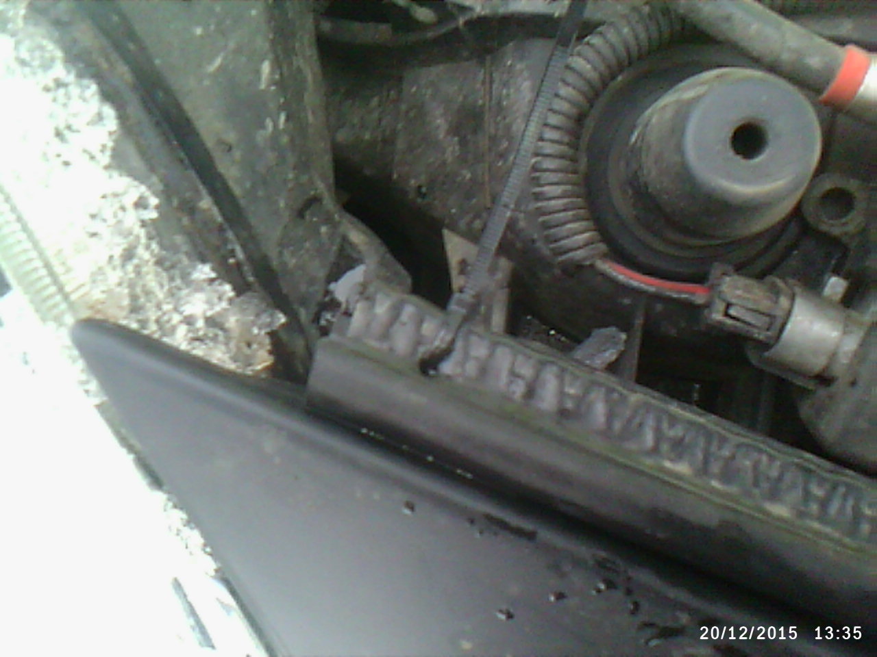

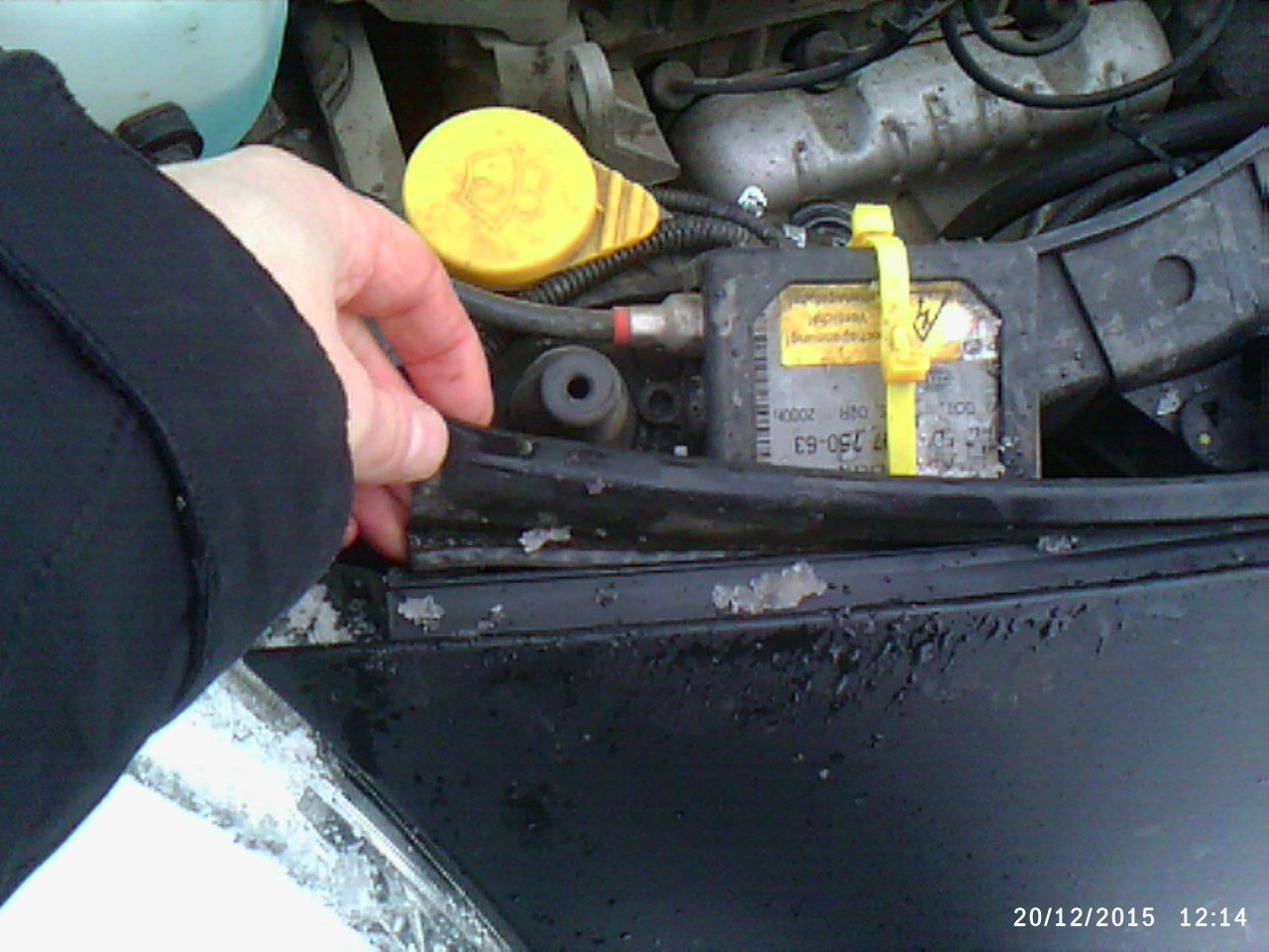

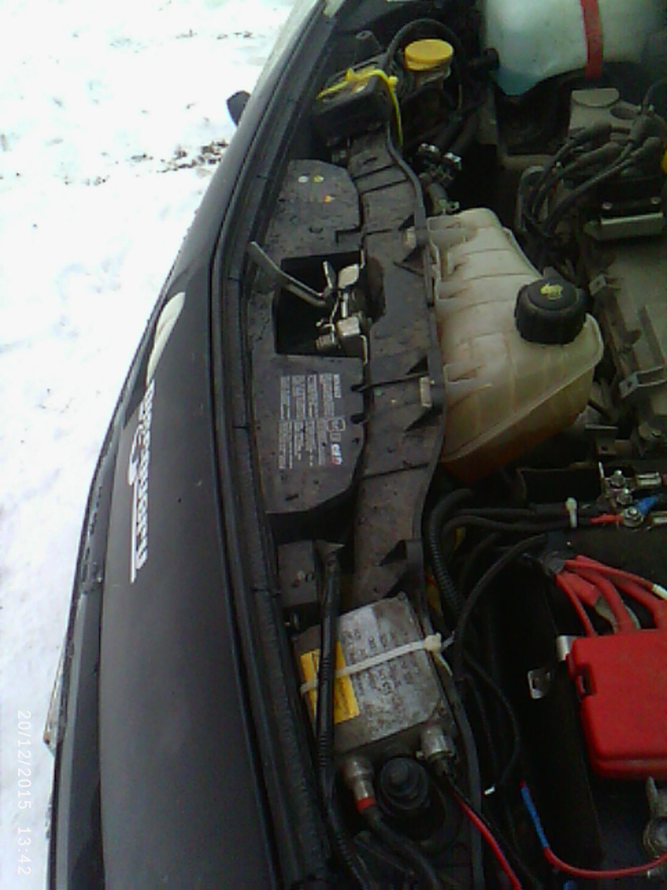

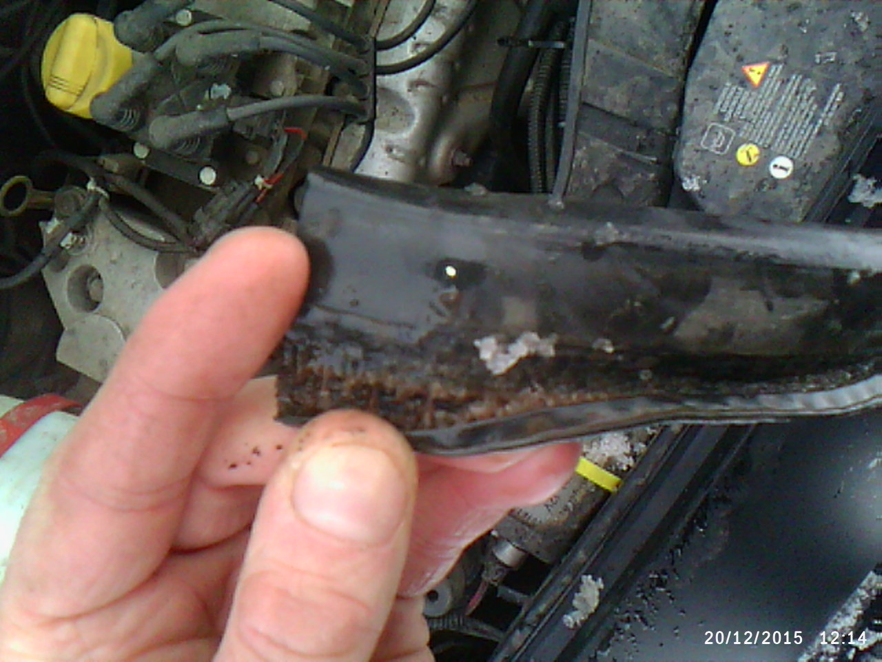

Сообщение Sunsetpeople » 20 дек 2015, 16:18
Сегодня установил новую панель и обнаружил что вываливается уплотнение капота внутрь, не держится совсем в пазу. Раньше, конечно, оно спадало но не до такой степени.
Короче посмотрел внутри начал гнить корд который не позволял уплотнителю разгибаться и держал форму скобы.
Пробил каталожные номера и офигел от цен:
http://exist.ru/price.aspx?pid=92C074D7&sr=-4"> и ожидание около месяца.
Но, с другой стороны, смысл заказывать его если он также будет спадать и гнить?
Просверлил отверстия по всей длине и закрепил на нейлоновые хомуты к выступу панели, теперь порядок
Уверен что у многих эта проблема поэтому инфа поможет.
Re: Закрепляем уплотнитель капота на хомуты
Сообщение korsaa » 20 дек 2015, 22:13
Еще год назад посадил на силиконовый герметик. Пока держится, но тоже уже ржавеет.

Сообщение Sunsetpeople » 21 дек 2015, 18:27
Последний раз редактировалось Sunsetpeople 21 дек 2015, 21:17, всего редактировалось 1 раз.
Сообщение illiteracy » 21 дек 2015, 18:46
Еще на Сиерре прикреплял заклепками :)
