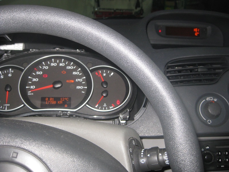

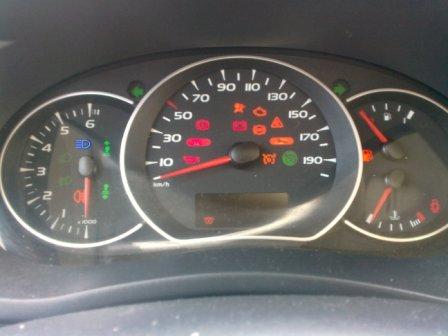

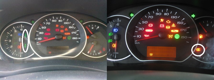

Сообщение batt1 » 26 сен 2013, 18:52

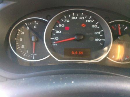

было
стало
изменилось
еще изменилось
все индикаторы приборки
Последний раз редактировалось batt1 26 сен 2013, 23:01, всего редактировалось 2 раз(а).
batt1
Сообщения: 16
Откуда: железногорск
Re: Варианты панели приборов
Сообщение -AL- » 26 сен 2013, 18:56
:shock: абалдеть!!!
все, лечу пробовать :D
batt1, спасибо огромное!!!!

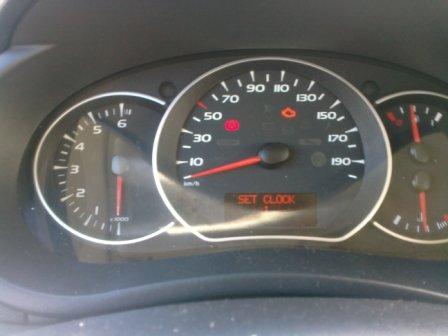

Сообщение алексей7722 » 06 фев 2014, 20:58

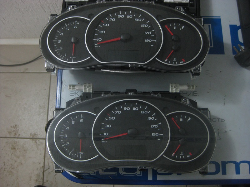

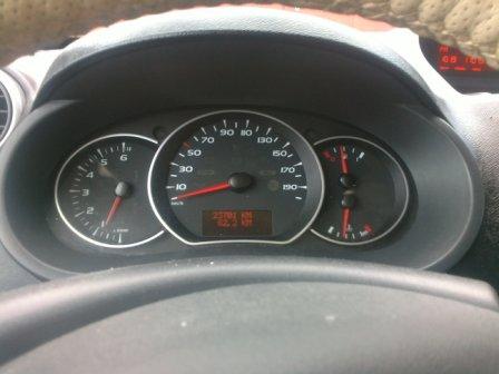

Сегодня был на сервисе у ОД, по программе отзыва авто поменяли приборку на русифицированную, фото сделал пока одно, позже с делаю в различных режимах, все бесплатно
никакие письма с отзывом не приходило, мастер сказал, что меняют при первом обращении в сервис.
алексей7722
Сообщения: 76
Сообщение DAN » 06 фев 2014, 21:05
Сообщение алексей7722 » 06 фев 2014, 21:30
Именно , все на русском языкке, правда мне не понравилась градуировка, что на спидометре , что на тахометре, тоненькие полосочки и циферки, не информативно.

У меня тоже русская приборка, авто с конца мая 2013.

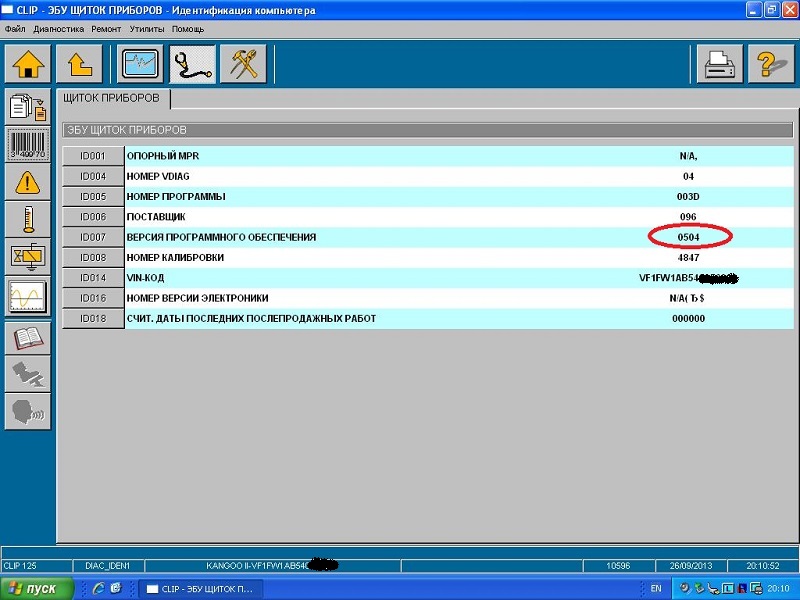

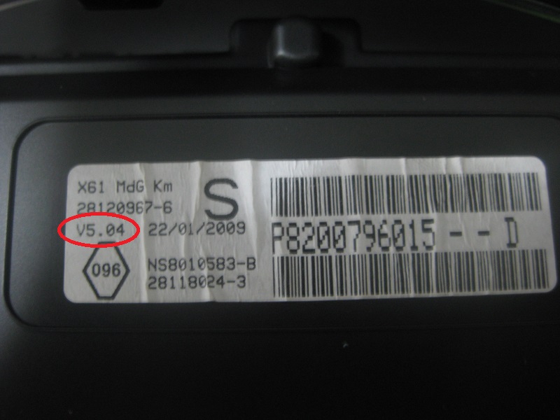

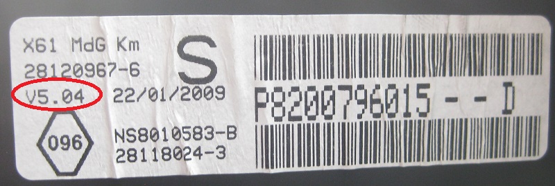

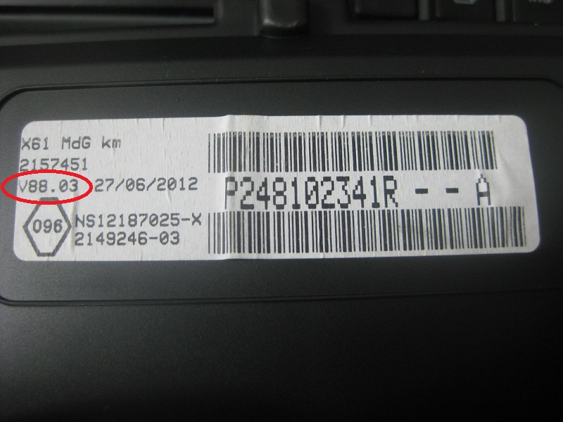

в машине остался заказ, но там только диагностическая карта, где написано замена панели по отзывной компании, белый листок с номерами запчастей не давали, это же не моя идея менять а ПА.
алексей7722
Сообщения: 76
Сообщение -AL- » 09 фев 2014, 14:52
Можно ее аккуратненько снять и сделать фото наклеечки с номерком и версией прошивки ;)

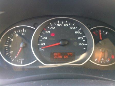

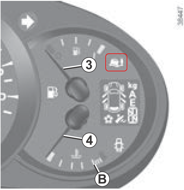

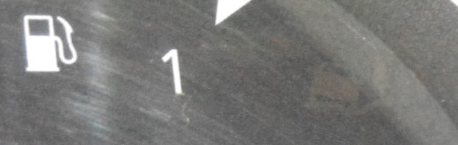

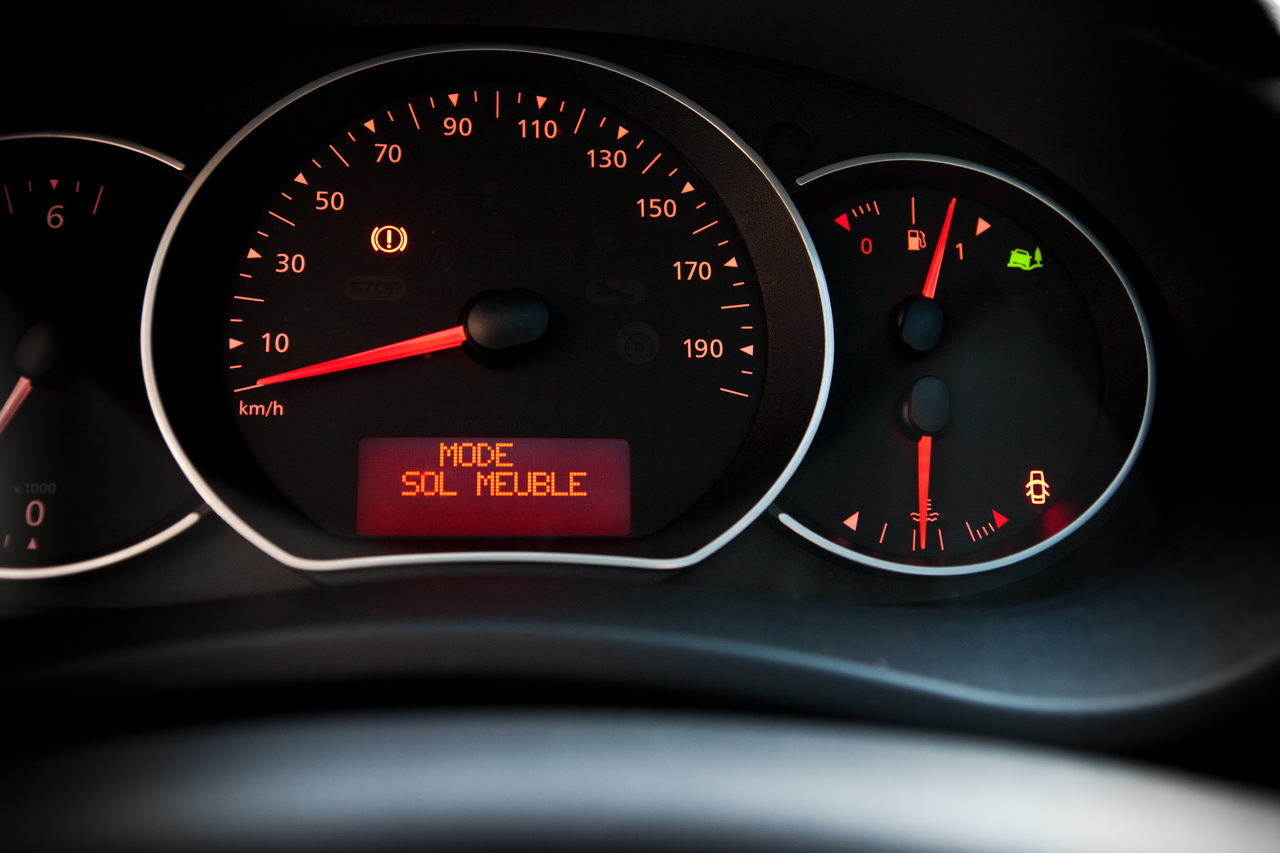

в свете солнца на приборной панели (около циферки 1 топливной шкалы) заметил пиктограмму в виде силуэта машины, дерева и как бы на обочине дороги. Что это такое? Не когда не видел чтобы она зажигалась.
Сообщение Darkon » 09 мар 2015, 02:31
Re: Панель приборов ( в т.ч. варианты панели, неисправности)
Сообщение Darkon » 09 мар 2015, 12:43
Нашел у себя на одной фотке где его видно, справа от цифры 1.
не понятный значек
Сообщение DAN » 09 мар 2015, 15:02
Darkon, этот значок-приведение есть в инструкции по эксплуатации. Только что он означает, там не написано. Полагаю, как и многие другие, не задействован.

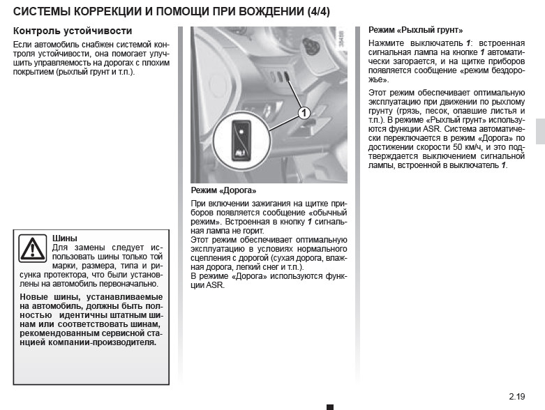

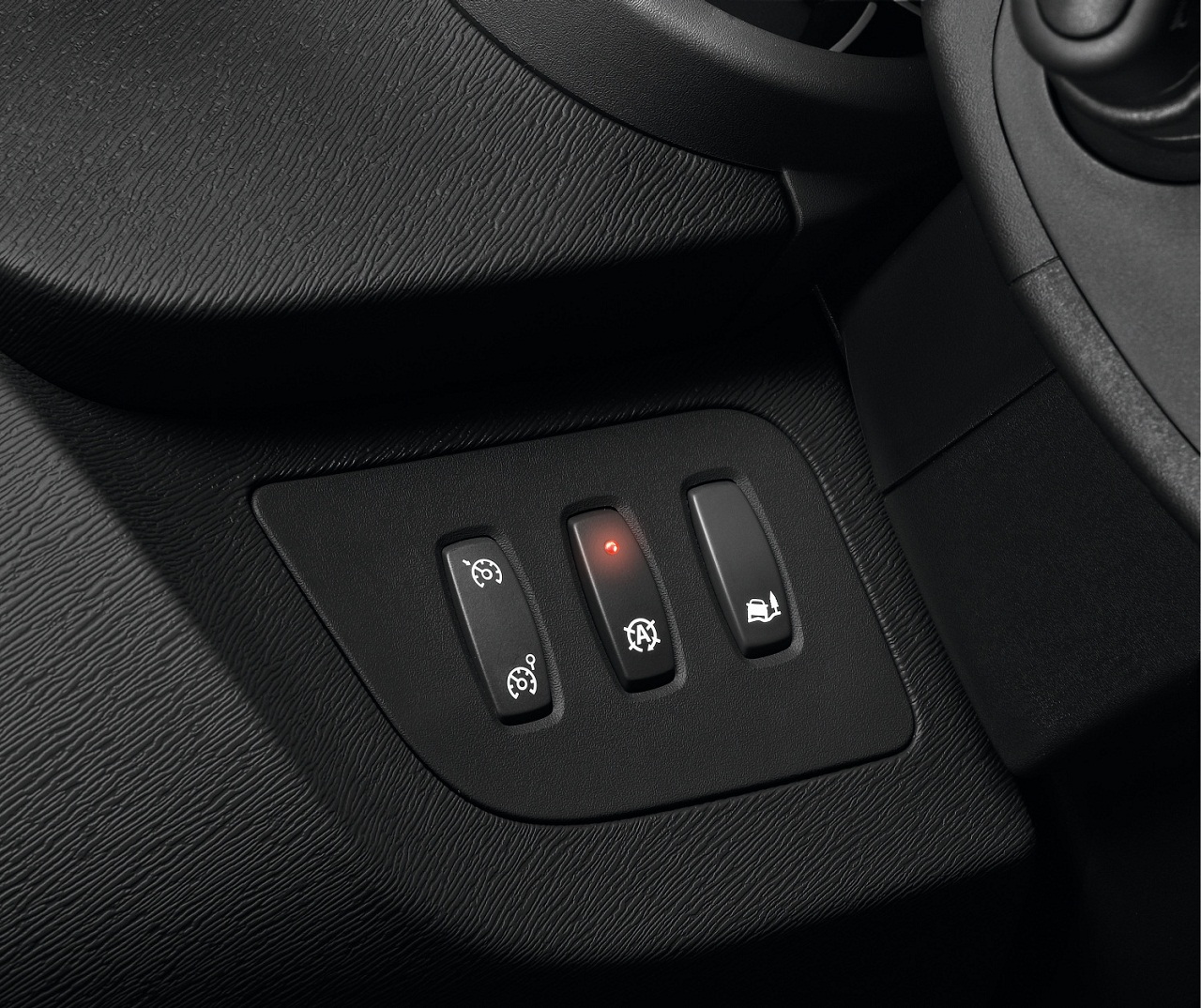

Сообщение Darkon » 09 мар 2015, 20:05

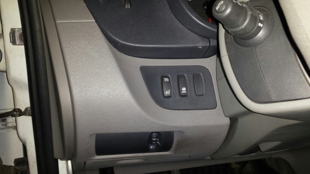

у меня на месте этой кнопки, кнопка отключения ЕСП. При ее нажатии у меня загорается другая иконка.
Сообщение wolf-777 » 10 мар 2015, 00:06
Сообщение Darkon » 10 мар 2015, 01:55
Сообщение Darkon » 10 мар 2015, 02:03
Судя по руководству это все же доп функция на той же кнопке, страницей ранее (в РЭ) было описан только режим отключения ASR и не было сигнальной лампы на кнопке.
Может это дело Клипом влючается? Хотя я все же не очень догоняю, что это за режим бездорожья (тем более обеспечивается тем же ASR). Может это система защиты от опрокидывания?
Сообщение Darkon » 10 мар 2015, 11:31

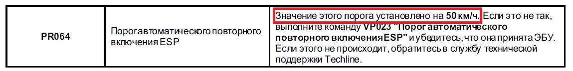

Проверил еще - у меня после нажатия на кнопку ESC/ASR лампа кривой дороги гаснет после 50кмч, странно.
При этом отключение ASR как написано в руководстве работает до 40кмч, а система контроля устойчивости до 50кмч.

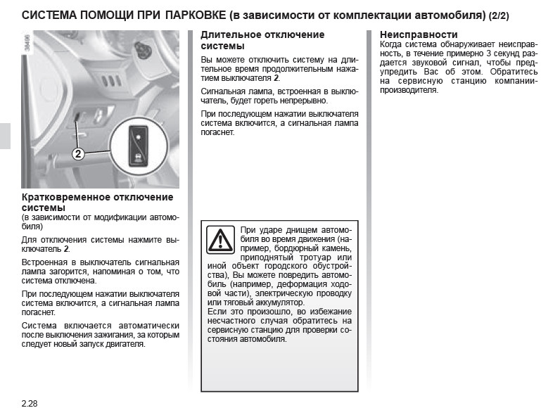

Сообщение gerkules » 13 мар 2015, 17:32
а у меня там отключение парктроника заднего (заводского) :?
такое чувство, что французы лепят разными сменами, кто во что горазд :D
Сообщения: 119
Сообщение Darkon » 14 мар 2015, 01:09
если верить РЭ то кнопка должна быть тут:
парктроник
Сообщение Darkon » 14 мар 2015, 01:22
Ха, все эти расхождения по кнопкам в том числе расходятся и по РЭ. У меня есть 2 файла. Один я качнул в конце 2013г (Kangoo_manual_040213), скорее всего для Фазы1, т.к. вид руля старый (такую же книжку или похожую дали при покупке). В нем кнопки как у gerkules и как написал wolf-777 (Сарт/стоп и ASR) находятся около корректора. Тут же есть зимний режим для АКП.
В руководстве, которое я качнул весной 2014г (Kangoo_manual_230214) уже кнопки поменяны и ответствуют моей комплектации Фазе2 (руль уже новый в РЭ).

Сообщение Darkon » 20 мар 2015, 03:41
ну хз что у них там на уме, в мануалах одно в техноте другое.
А по факту, что антибукс, что езда по плохому грунту выглядит одной функцией реализованной на базе ASR.

Геркулес, я же писал выше что на стыке Фаза 1 и Фаза 2 кнопки перетусовали.
Сообщение gerkules » 21 мар 2015, 21:14
Сообщения: 119
Сообщение Darkon » 21 мар 2015, 23:06
и че? у меня есть инструкция от 13года (фаза 1) там кнопки на одном месте, а в инструкции от 14года (фаза 2) на других (как у меня).
То что у тебя в 10м было еще может как то по другому не исключено, раз в моем случае за год поменялось.
