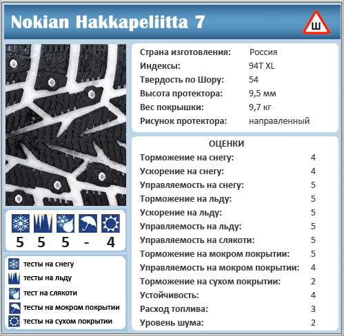

Купил себе Nokian Hakkapeliitta 7 195/65 R 15 95 T

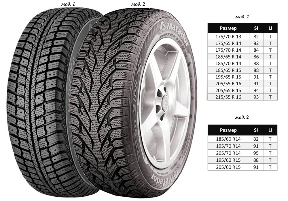

Купил MATADOR MP-50 Sibir Ice 195/65 R15 (2700 за колесо в Питере), производится в Германии на заводе Континенталя, профильный рисунок как у Барум Норполарис, думаю как раз Барум они и подвинули. Но, господа, будьте внимательны их есть два типа рисунка, я писал про мод.1 :), про второй ничего не знаю.

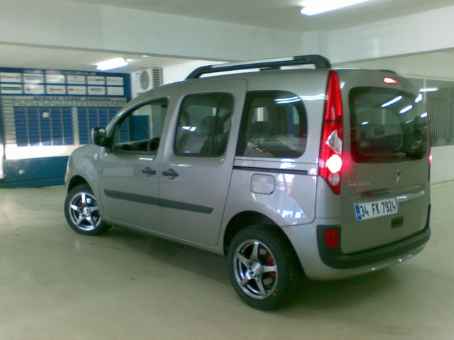

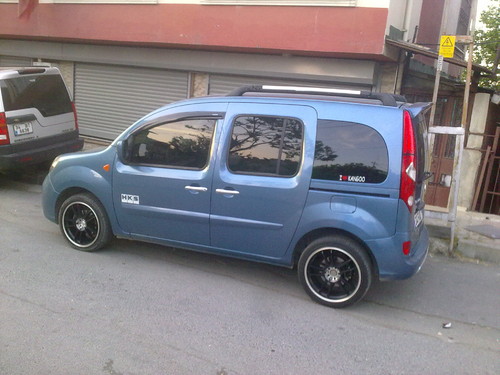

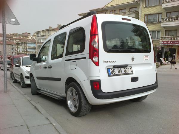

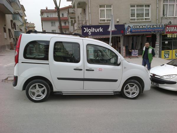

Поставил на машинку красивые 17е колесики.
Ощутимо тяжелее стал руль, намного более чувствительна стала машинка к колее - так что как говорится красота требует жертв :oops:

Re: Размерность и выбор шин
Сообщение Sevil » 19 июн 2013, 23:13
Добрый вечер,я тоже поставил 17е колёсики ,а где можно посмотреть фото ваших? ))
Sevil
Зарегистрирован: 19 июн 2013, 23:00
Сообщение Rammstern » 20 июн 2013, 11:50

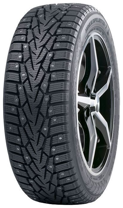

Пока не начался предзимний ажиотаж, прикупил колесики. Nokian Tyres Hakkapeliitta 8 XL 195/65R15 95T шипованные.
