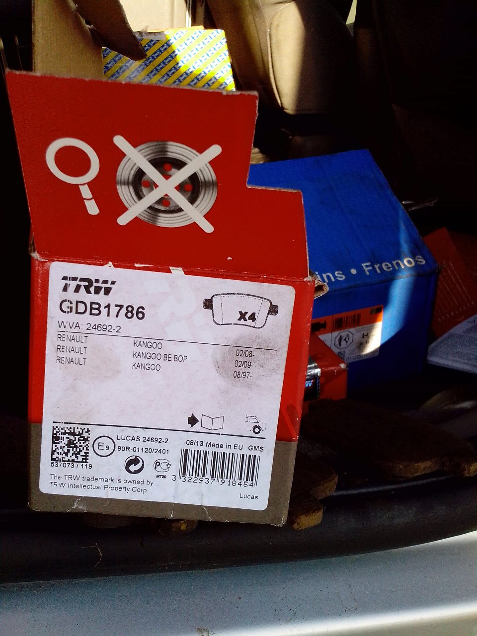

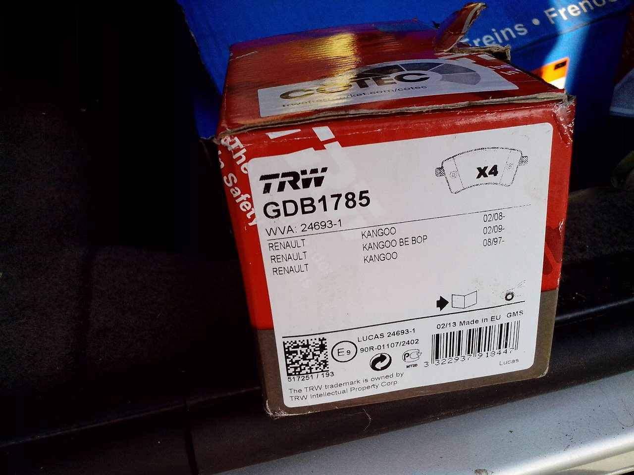

спасибо за помощь, я почему то не нашел номера передних в теме , вот и спросил
задние колодки поменяли, помучались, купили в ОБИ струбцину и ею вжали поршень. колодки поставил TRW, на пробеге 34-000км. старые примерно на половину и чуть больше стерлись, из 4х можно один комплект запасной собрать, из внешних колодок. пришлось прокачать тормоза. теперь тормоза работают лучше, хватают сразу и плавно. осталось передние купить и поменять, и будет счастье.

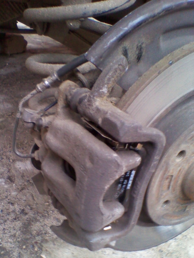

Убедился сам: для замены колодок, задние тормозные цилиндры действительно вкручиваются (связано с устройством ручника), и когда это делается корявыми ручками мастера у ОД, даже при наличии спец. приспособы для вкручивания, пыльник цилиндра легко рвется и приходит в негодность. Стоимость рем.комплекта заднего торм.суппорта, не у ОД, составляет - 450 грн. (56 $), за три резинки!!! Стойте рядом при этом упражнении и наблюдайте.

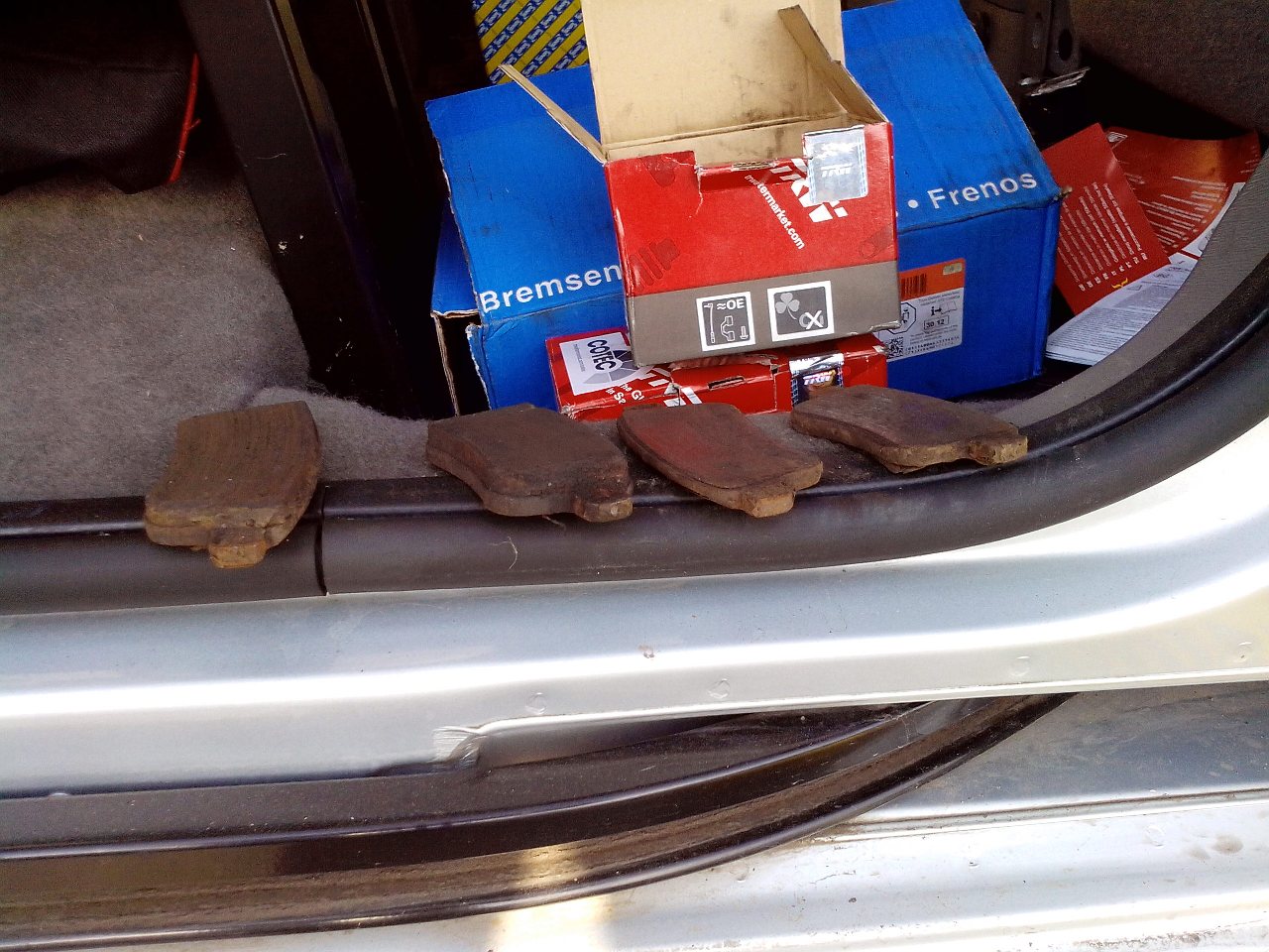

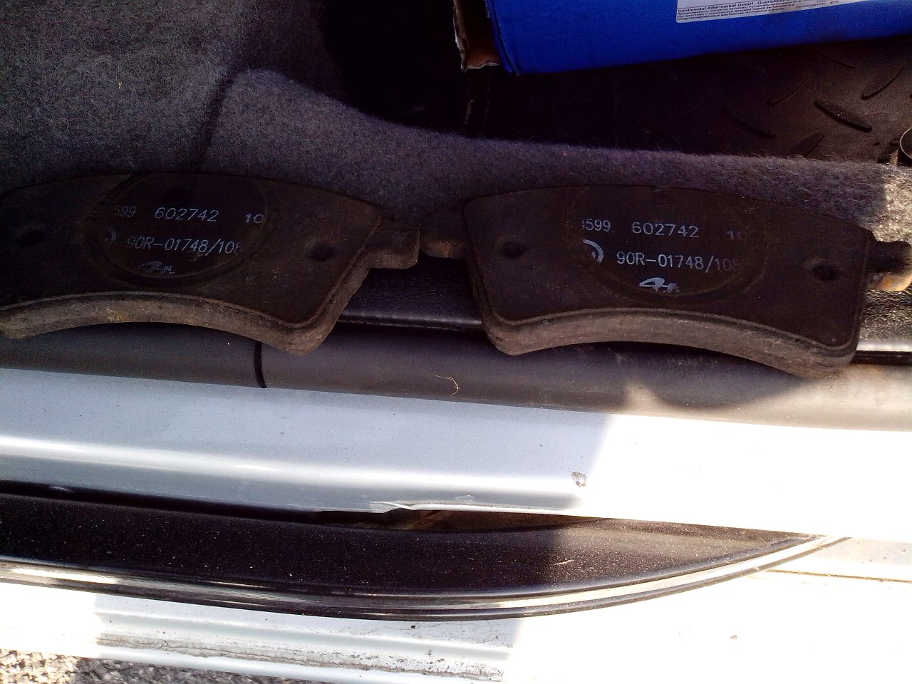

Решил сегодня переобуться - глядь, а от задних колодок почти ничего не осталось :( Естественно, специнструмент я так и не успел прикупить(уже лет 5-6 собираюсь :lol: ) - но это не проблема. Вышел из затруднения просто - столярный зажим + ключ от маленькой болгарки - идеально подошли для закручивания поршня.
Работает сей механизм так - поджимаем поршень зажимом, прокручиваем ключом, еще раз-два повторяем - дальше крутится уже одним ключом без поджима - примерно 3-4 минуты на все про все.
Временные затраты - с учетом поиска инструмента в груде хлама, разбора сарая для того, чтоб вытащить колёса и прочих непроизводственных заморочек - 1.5 часа с перерывами на возню с собаками :lol: + еще полчаса на мафынку жены)
Вот фото колодок, по порядку - новая, внешние старые, внутренние старые(блин, у меня на допотопном опеле стояли датчики износа!). Как видно, внутренние "уходят" быстрее внешних - имейте ввиду.
P/S/ диск даже замерять не стал, ибо износ незначительный и равномерный - видно немного на фото. Пробег около 130 тыков. Ивас - может "в консерватории что то подправить?" :D

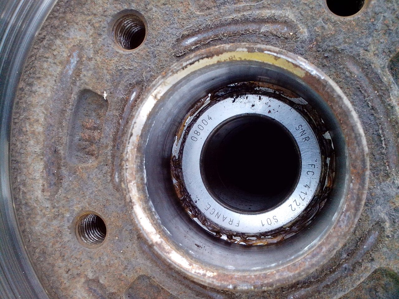

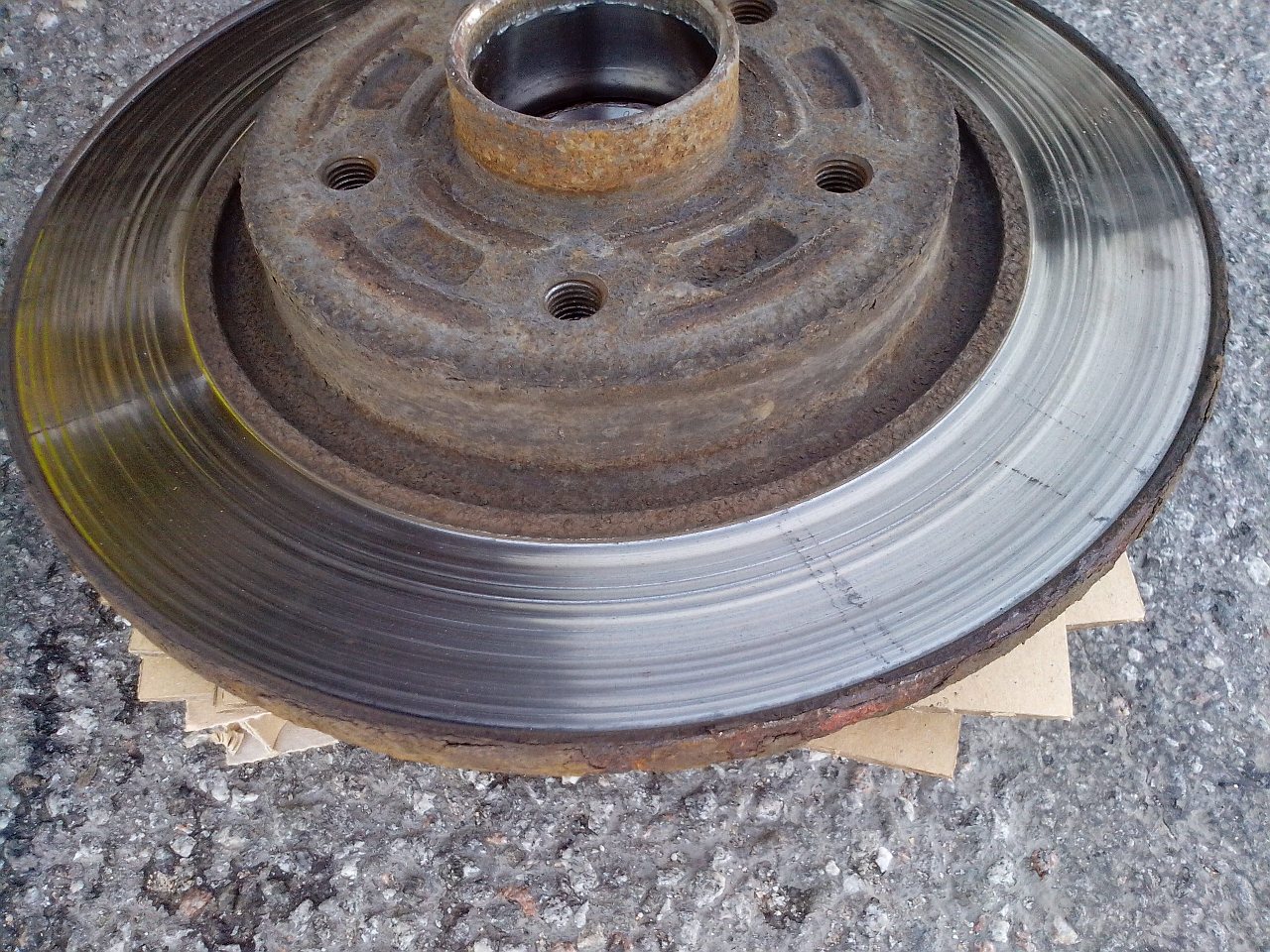

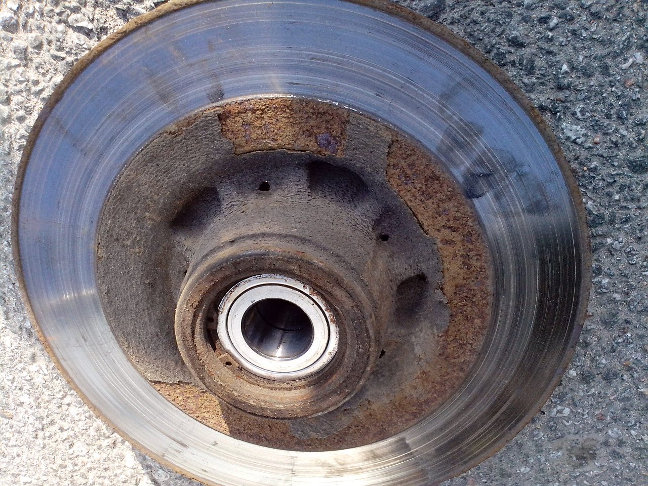

Сообщение ivas777 » 30 май 2013, 09:35
Задние диски
Предние диски
Колодки сзади с неравномерным износом
Задний диск- производитель подшипника
Износ задних дисков и ржавая бахрама и грязь
Износ задних дисков и ржавая (отваливающаяся)бахрама и грязь слоями.
Это старые колодки, которые спереди стояли (хорошие колодки... были((
