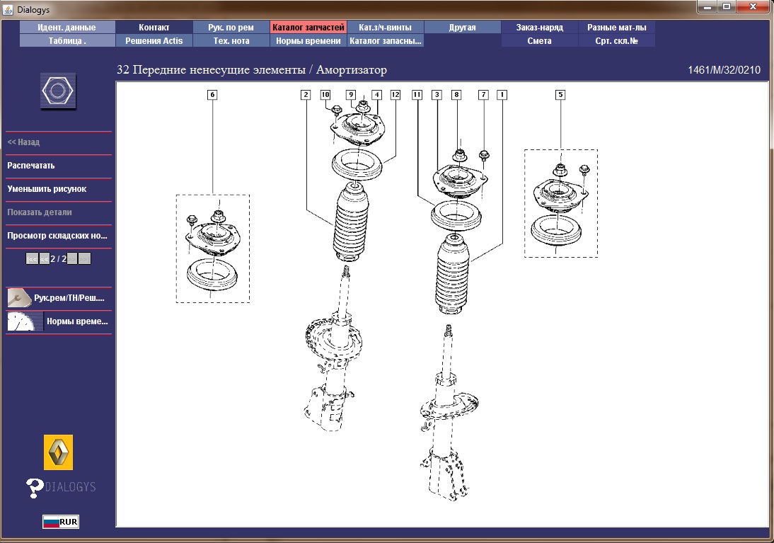

Кто нибудь менял уже?
Или так кто знает - одинаковые с меганом или нет? Может, у кого реф есть - поделитесь, пожалйуста :)
