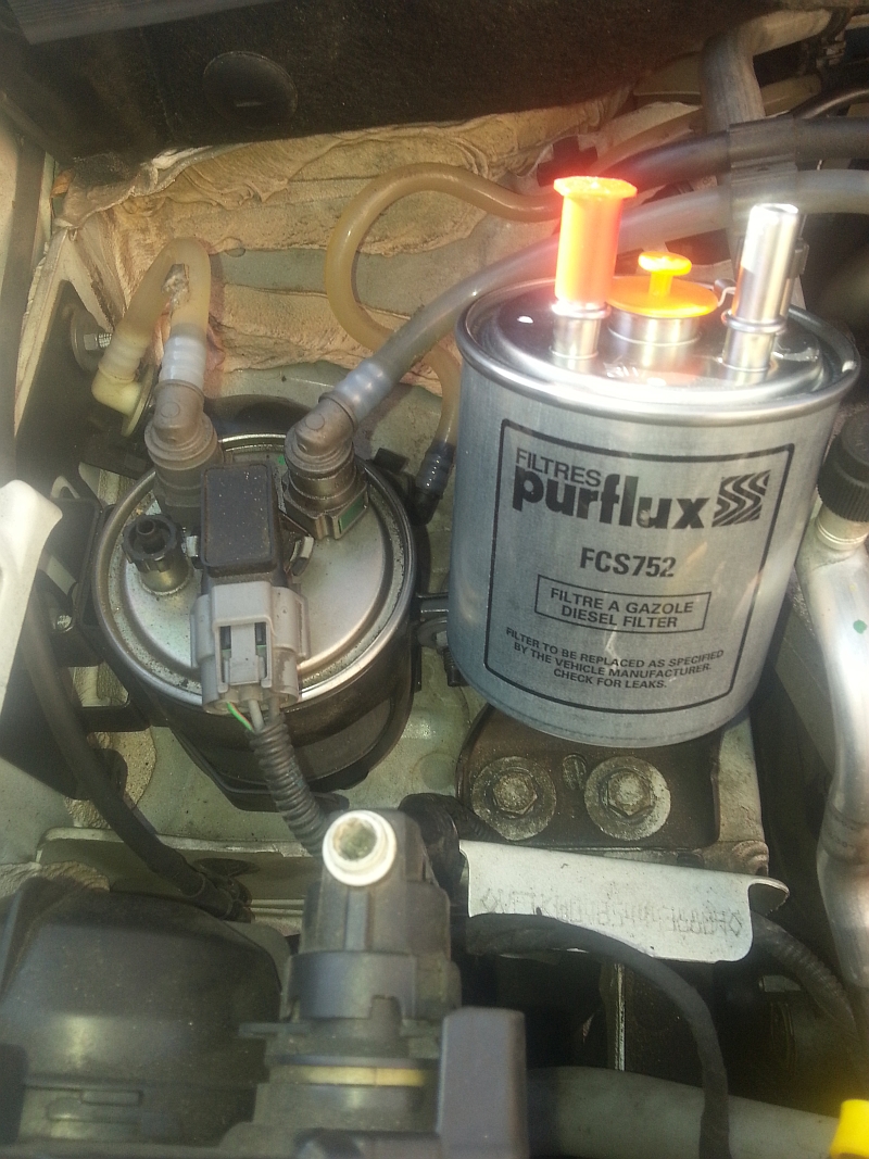

Darkon писал(а):сделал
Молодец! :) Да, по толщине провода похоже на подогрев. Ну терь дело за малым - отстегни разъем, и посмотри - съемный элемент присутствует или нет? По идее - разовый как то не практично, хотя о чем я говорю - французы, копроэкономика....
Но все равно любопытно - давай заглянем поглубже.
У тебя на фото фильтра жёлтой краской как бы помечены топливная трубка у "груши" и штекерная колодка и фиолетовой краской три проводочка колодки. У меня как у тебя здесь ничего не помечено. Но в других местах типа таких "меток" полно разной краской. Интересно, для чего они это делают? и почему на каких то авто есть "метки", а на других нет? :o Кто знает?

Сообщение Darkon » 28 апр 2014, 21:45
Это типа метки ОТК. И как пломбы еще по идее. Т.е. как бы проверили, что все установлено и помечают краской.
На Ладе тоже такое есть, как-то разбирал узел ГРМ на калине для диагностики помпы, так крышка с помпой была на болту мазнута краской типа пломбы. Первый раз открутил где-то на 78тык :)))

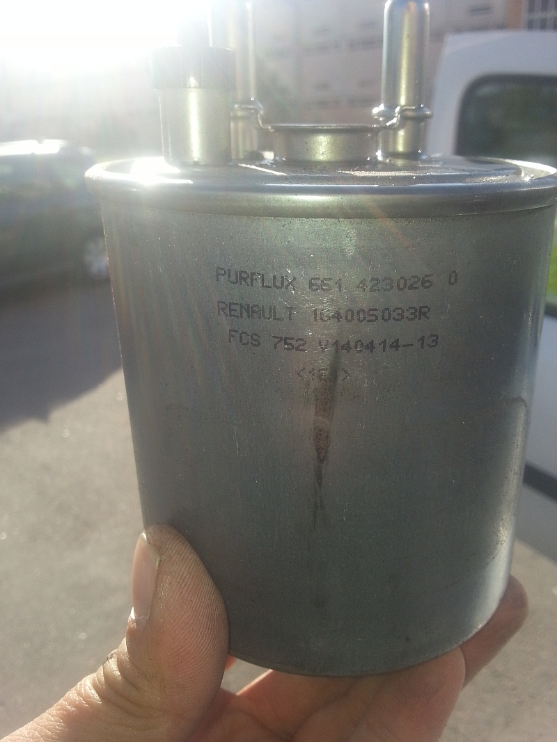

Сообщение Darkon » 27 авг 2014, 22:35
кстати на ТО вынули из центра т. фильтра черный цилиндр, мастер сначала чуть со старым фильтром не выкинул, потом опомнился что надо в новом фильтре то разъем куда-то приделать. Вобщем я спросил что это, мне сказали что датчик воды, по середине цилиндр как раз до днища фильтра идет а там пластиковая гайка для слива воды.
Вобшем не уверен что-то что там подогрев. Хотя может 2 в 1. Правда чего тогда фильтр 2тыр стоит? Если в нем не чего особого нет?

Re: Топливный фильтр
Сообщение Darkon » 28 авг 2014, 18:00
Rammstern писал(а): Сфотай "черную штучку", отверстие в фильтре (оно кстати глухое или нет?) - максимально подробно - и будь спок, расшифруем что за хрень!
Отверстие в фильтре сверху до низу, если заглянуть сверху то видно пластиковая пробка снизу (для слива воды которая).
вот на фотке с первой страницы тут заглушка стоит. На новом фильтре у меня была пластиковая оранжевая заглушка.
Сам датчик или черный цилиндр не вытащить пока не снимешь топливопроводы In/OUT, т.к. на фотках видно что есть зацепы для фиксации, повернуть как раз не дадут топливопроводы.
На 1й страницы было фото датчика из диалоджиса. Он на самом деле не такой.
Сообщение Rammstern » 28 авг 2014, 18:11
А, ну если отверстие сквозное, то это действительно датчик воды. Меня малость смутило сечение проводов - на фото они какие то толстенькие, но значит так надо :)

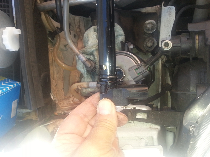

Сообщение Darkon » 29 авг 2014, 00:09
Rammstern писал(а):А, ну если отверстие сквозное, то это действительно датчик воды. Меня малость смутило сечение проводов - на фото они какие то толстенькие, но значит так надо :)
Тогда совет - купи бандаж-нагреватель на фильтр, хорошая штука.
все-таки достал я эту хрень по центру, пришлось сдернуть трубопровод с OUT, благо топлива вылилось немного:
Две мет. полоски по бокам идут к низу где может скапливаться вода, это по сути датчик. Но внутри черного цилиндра (фото1) просматривается еще что-то, но что не понятно.
Попробую прозвонить контакты оометром, может все-таки обмотка есть.
Вставить обратно было нелегко, надо было топливо чем-то откачать, но не подготовился.
А для чего черный барашек сверху фильтра ?

Сообщение Rammstern » 29 авг 2014, 11:42
Darkon писал(а):Две мет. полоски по бокам идут к низу где может скапливаться вода, это по сути датчик. Но внутри черного цилиндра (фото1) просматривается еще что-то, но что не понятно.
Это датчик воды
Darkon писал(а):Попробую прозвонить контакты оометром, может все-таки обмотка есть.
Это не подогрев, больно пожароопасно исполнен
Darkon писал(а):А для чего черный барашек сверху фильтра ?
Для стравливания воздуха при замене фильтра. Откручиваешь барашек и грушей подкачиваешь топливо пока не появится.

Darkon писал(а):Ведь в наличии там датчика не у кого сомнения не было? Или ты думал датчик воды на 3х проводах плюс обогрев без проводов?
Сразу бы мне и сказал, что там датчик воды, подогрев нет и не будет!
:lol: Сразу тебе и ТАК сказал, но ты так ослеплен желанием поверить в то, что это подогрев, что не видишь ничего вокруг :lol: Да пусть это будет подогрев - что мне, жалко что ли? ;)

Забрал из экзиста топливный фильтр с дыркой посередине под подогреилидпатчикводы, завтра буду менять. Хотя мне и мастер на Чермянского и менагер в Автомире идентефицировали вставляющуюся в фильтр приблуду как подогрев ДТ.
Если это датчик воды, какие действия датчика по обнаружению воды в фильтре? Что должно произойти при обнаружении? Лпмпы контрольной об этом событии на панели нет, датчик что то должен включить? Кипятильник?
Продолжаю наблюдение.

Замена топливного фильтра - по моему единственная техническая операция без сосотавляющих камасутры, оставленная инженерами рено для рук пытливого пользователя. На все про все ушло минут 10 с перекуром.
Вот он заветный фильтр с отверстием в середине под непойми что.
Заветный девайс непойми что, надеюсь подогрев.
Старый фильтр, с парт номберами рено и пурфлюкса. Разница в 250 р в пользу последнего.
Продолжаю наблюдения.

Фильтра Purflux:
FCS727 - ставился на авто до 05/2009 (без датчика воды). На авто проточный подогрев топлива.
FCS738 - с датчиком воды
FCS752 - ставился на авто после 05/2009. На авто погружной (в фильтре) подогрев топлива.

zodiak писал(а):Фильтра Purflux:
в этом есть увернность? Ато Рам не верит.

Darkon писал(а):в этом есть увернность? Ато Рам не верит.
Во первых - не свисти! ;)
Rammstern писал(а): Да пусть это будет подогрев - что мне, жалко что ли? ;)
А во вторых - с "верить" - это к дурачкам с "неограниченным" :lol: - я предпочитаю оперировать фактами и называть сие - убежденностью. Разницу видишь? ;)
А чего ты до сих пор не измерил сопротивление то? ;) Сам не веришь? :lol: Или нету его там?
