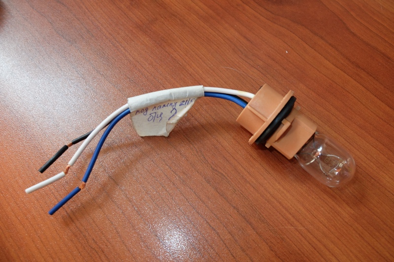

Активация второго противотуманного фонаря, есть вопрос
Сообщение Sunsetpeople » 29 мар 2014, 19:25
ПТФ не пользуюсь, решил переделать схему. Но поставит переключатель чтобы ТО проходить без проблем.
Интересует мнение в первую очередь Кангуводов. Лампы в ПТФ стоят 21 ватт- не проблема заменить на 5 Вт. Подключить ПТФ к стопам- тоже не проблема.
Вопрос в другом, в правой ПТФ нет лампы, и цоколя там нет? Кто нибудь пробовал врезать туда лампу?

Да я планировал в пустой птф забацать вторую лампу птф, но струхнул что-то по нагрузке на пред (доп. 21вт всё же), который для задних птф и попутно всей электроники салона (в т.ч. элементов безопасности) и который находится под капотом. И даже планировал туда совместить стопы с птф (т.е. под двухнитиевую лампу, чтобы остались и туманки и стопы были). Можно конечно на отдельный пред этот доп.птф вывести, но я даже не стал ломать голову- как там сделать так, чтобы включался доп. птф от колёсика на подрулевом и чтобы на другом преде сидел (не сильно видимо горел желанием))
Я планировал так делать: термоножом вырезать в соответствующем месте (боковая стенка, в месте, где как раз на рабочей птф лампа врезана) пластик этого пустого птф под патрон для новой лампы (от какой-то нашей марки...п.м. от 2109 или т.п.), запаять обратно термоножом, а потом уже термоножом выпаять всю стенку боковую для того, чтобы спокойно внутри наклеить скотч зеркальный самоклеющийся (даже испытал его на отклеивание от зажигалки- температуру клей родной держал нормуль). Затем ессно запаять эту стенку. В общем-то этим же термоножом я выпаивал нужный участок верхних катафотов, когда засвечивал их (пластик как масло режется 60вт ножом). В общем всё реально.
п.с. потом уже отказался от идеи доп. стопаков там, т.к. не красиво по мне будет...ну а потом и от второго птф отказался по причине преда

Антон, я бы изловчился и поставил бы отражатель от какого-нибудь фонарика, чтобы наверняка отражающая способность была одинакова с левым фонарем. уж фонарик старый не проблема найти или дешевый купить и вырезать отражатель +- по внутр. размерам фонаря.
хотя, наверное тяжело найти именно с такой формой... ну и в правду, сделаешь зеркальной фольгой ( я примерял скотч зеркальный).
я патрон от наших вазиков купил, правда он был прямой, а не г-образный (г-образный наверное компактней там поместится с отводкой проводов в сторону).
п.с. может еще надумаю вторую туманку активировать , а то чего-то на тебя насмотрелся и зачесался по модернизации авто немного))

Отражатель сделал из фольги. Берем кусок фольги от шоколадки, вырезаем по форме внутреннего отражателя, сворачиваем в трубочку и вставляем, далее расправляем внутри с помощью пальца и пинцета. берем клей и приклеиваем его, отгибая поочередно края.
Стало намного ярче!
