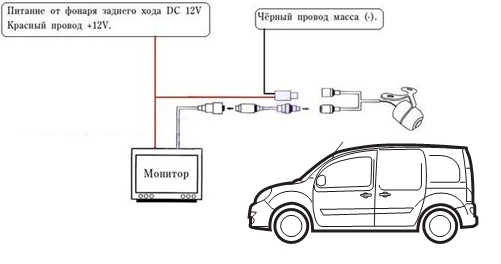

А я купил камеру заднего вида PARKCITY PC-HY707N, подключу его к навигатору. Пактроники не особо люблю.
Устанавливаем камеру заднего вида
Сообщение Sunsetpeople » 23 окт 2011, 14:41
Приобрел камеру заднего вида ParkCity PC-HY707N. Заказывал через интернет, обошлась в 1600 рублей.

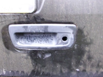

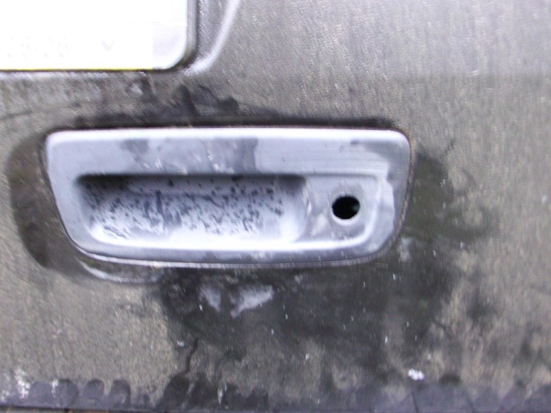

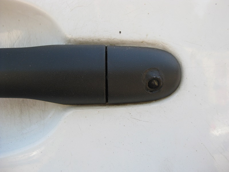

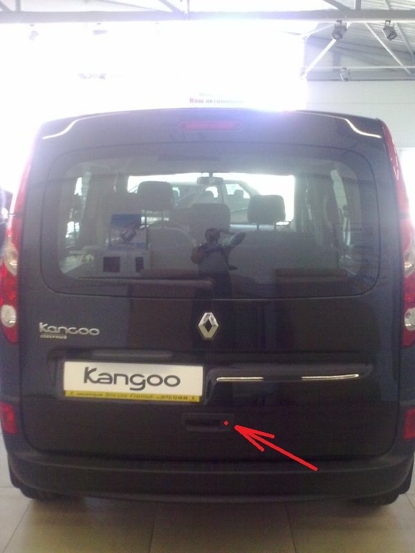

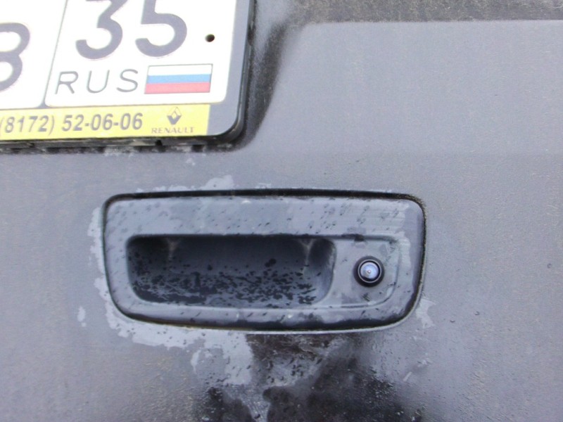

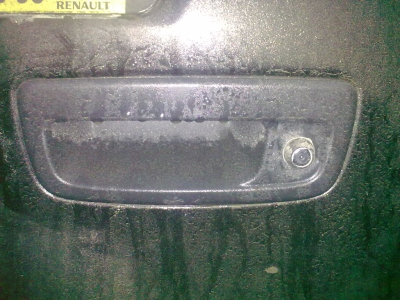

Для установки я решил использовать свободное место рядом с ручкой багажника.
Снимаем обшивку дверцы- вывинчиваем два винта торкс в ручках и оттдираем пластик. Берем перо по внутреннему диаметру камеры (установочный диаметр), у меня оно 16 мм. сверлим точно по центру кругляша в пластике ручке (он там выштампован)

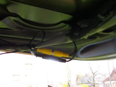

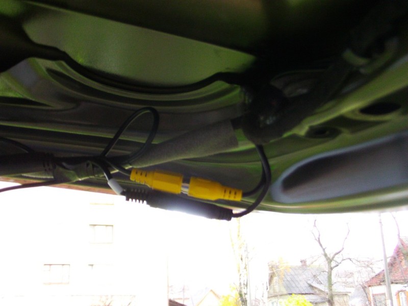

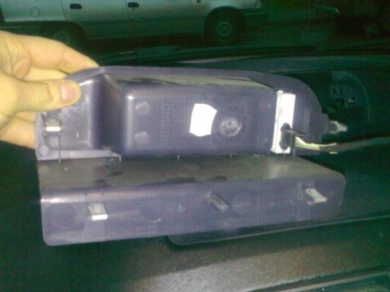

Устанавливаем камеру.
Вот так это выглядит с тыльной стороны. Камеру обязательно загерметизировать герметиком для исключения попадания влаги между пластиком и корпусом. Сама камера влагозащитная ей ничего не будет.

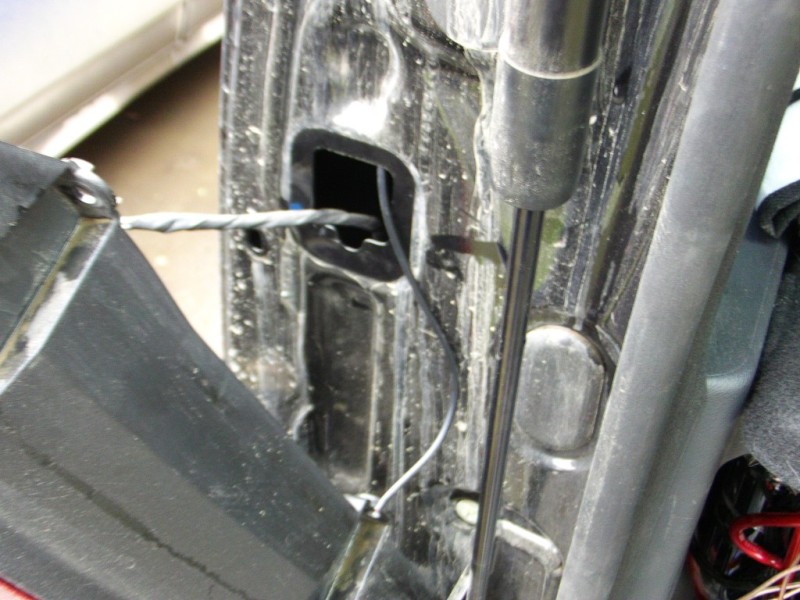

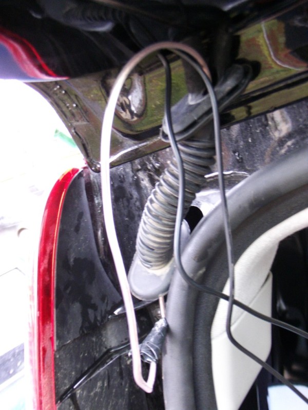

Берем длинную пластиковую полосу, например от плинтуса, приматываем у нему изолентой веревку или провод, и впихиваем под металл дверцы, пока конец не покажется в отверстии для гофры. Приматываем к проводу наши кабели и тянем обратно.
Соединяем камеру с проводкой.

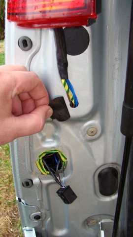

Вот наши провода

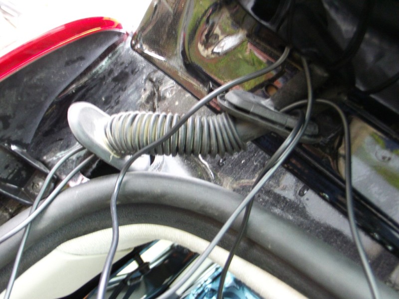

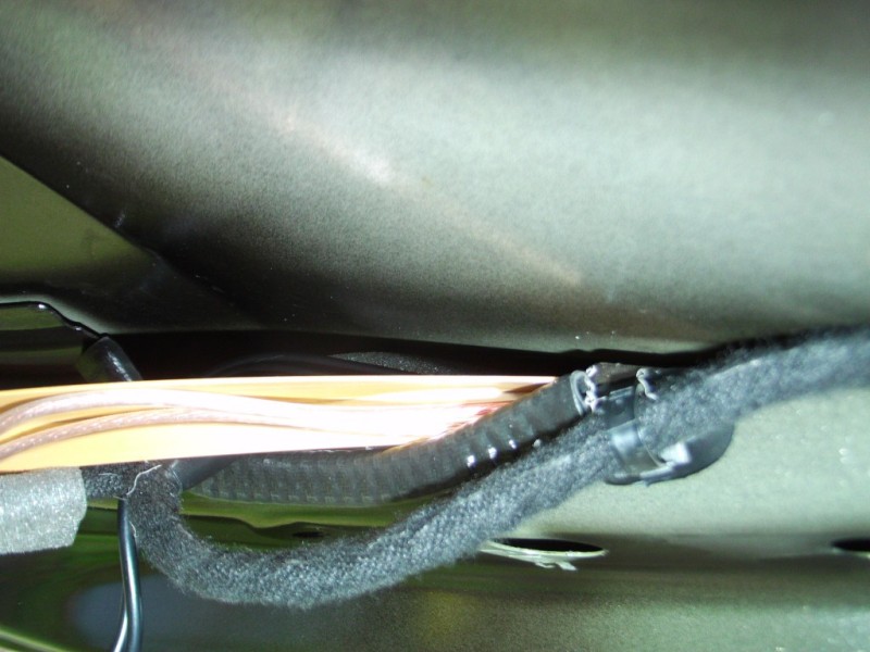

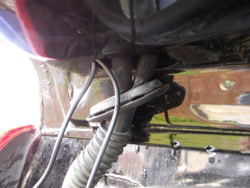

К отвертке приматываем изолентой провод, с другой стороны гофры вставляем отвертку пока она не покажется вверху.
вытаскиваем отвертку, оставляя протягивающий кабель. Приматываем наши провода к кабелю и тянем обратно.
Далее провода запускаем в отверстие стойки, один провод вытягиваем на фару. Это у нас питание + и - камеры.
Ко второму проводу привязываем что нитбудь тяжелое, например болт для того чтобы провод не цеплялся внутри, и опускаем в отвертие до конца пока он не покажется внизу у арки

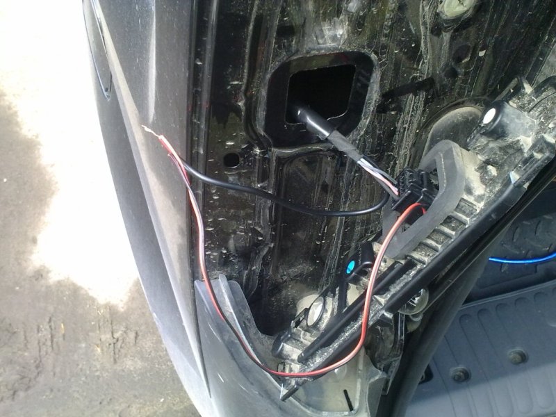

Распайка проводов к фонарю
Сообщение Sunsetpeople » 23 окт 2011, 14:45

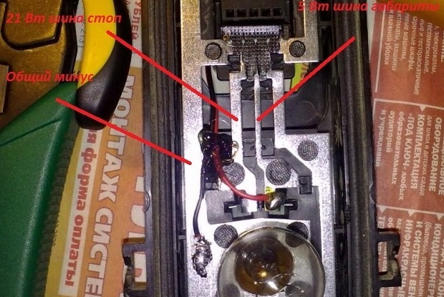

Распайка проводов на клеммную рейку фонаря. У меня камера будет работать при включении габаритов или ближнего/дальнего света (т.е. постоянно при движении вперед или назад), а не от фонаря заднего хода.
Лампа установлена двухнитевая. 5 Ватт - габариты, 21 Ватт - стопсигнал.
В комплектации Aut. лампы левого фонаря заднего хода нет, для ее установки см.ссылку и надо кинуть еще плюс в парарллель к фонарю заднего хода справа.

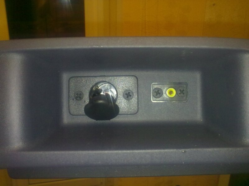

Устанавливаем гнезда в заглушку торпеды
Сообщение Sunsetpeople » 27 окт 2011, 22:44

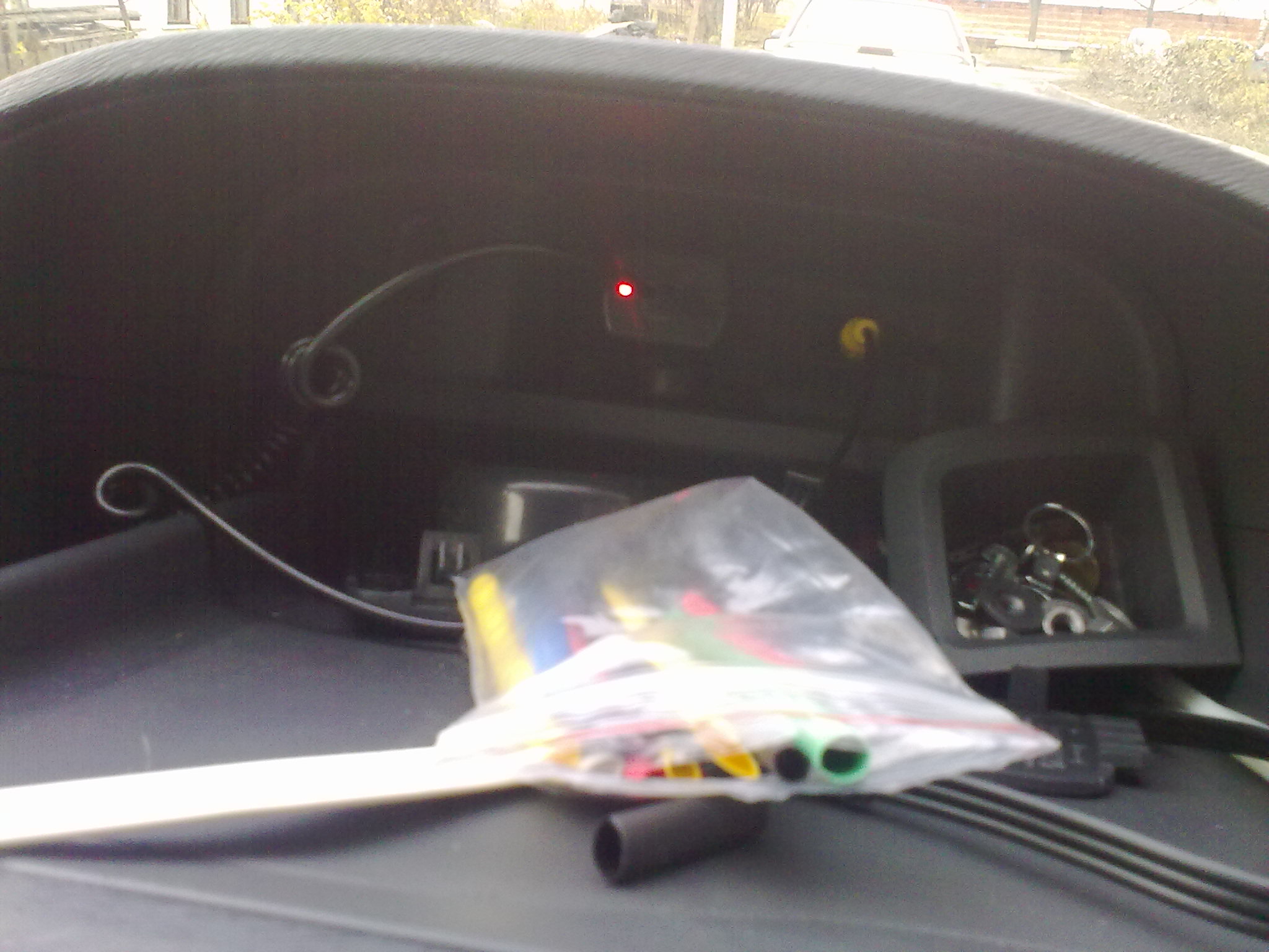

Для удобства подключения навигатора к сети и к камере заднего вида сделал вот такое преобразование. бортового компа у меня нет поэтому заглушка свободна
Спимаем заглушку

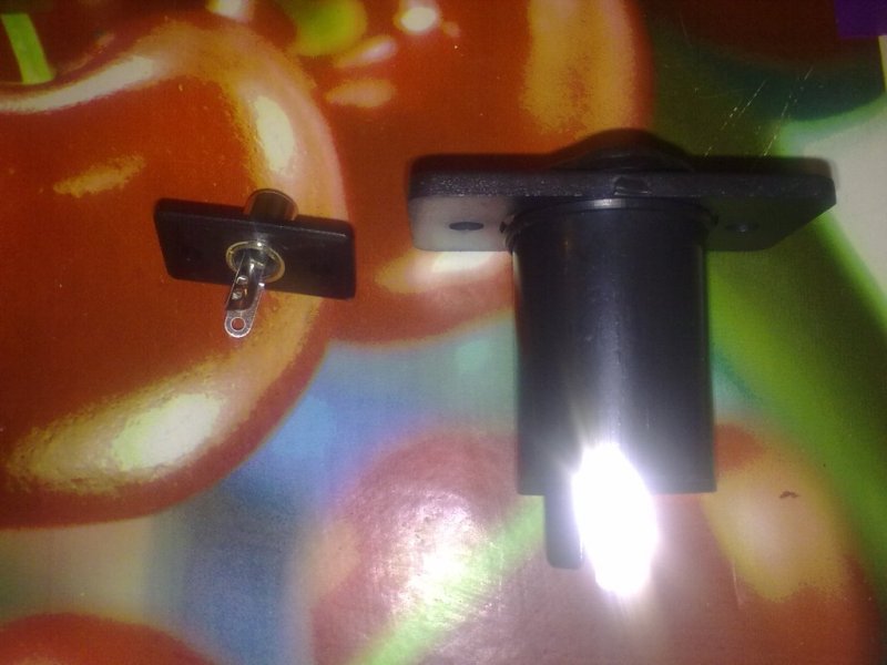

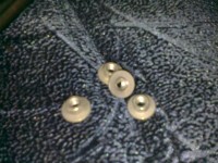

В радиотоварах приобрел вот такие гнезда
Врезаем в отверстия
Припаиваем провода-готово.

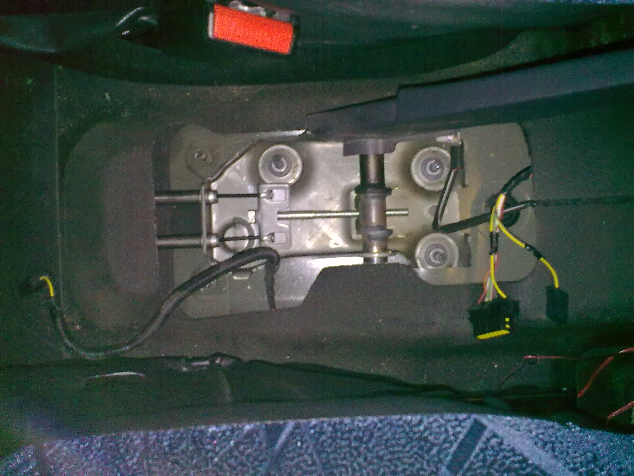

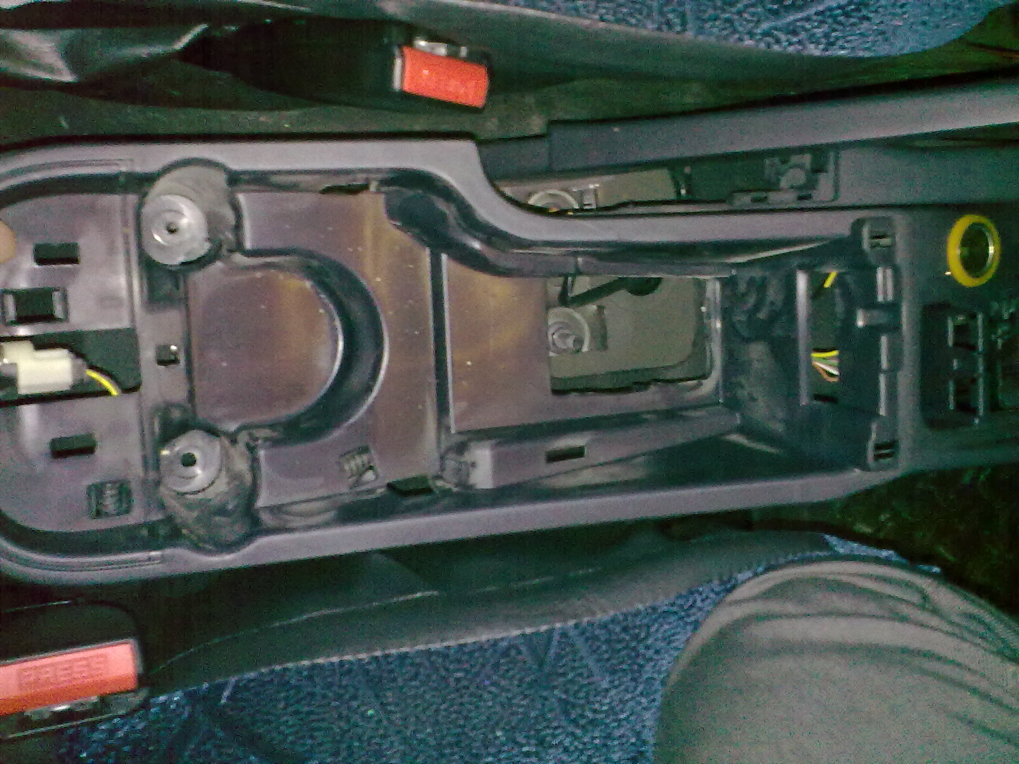

Протягиваем провода на консоль
Сообщение Sunsetpeople » 28 окт 2011, 19:35
Питание + сигнальный

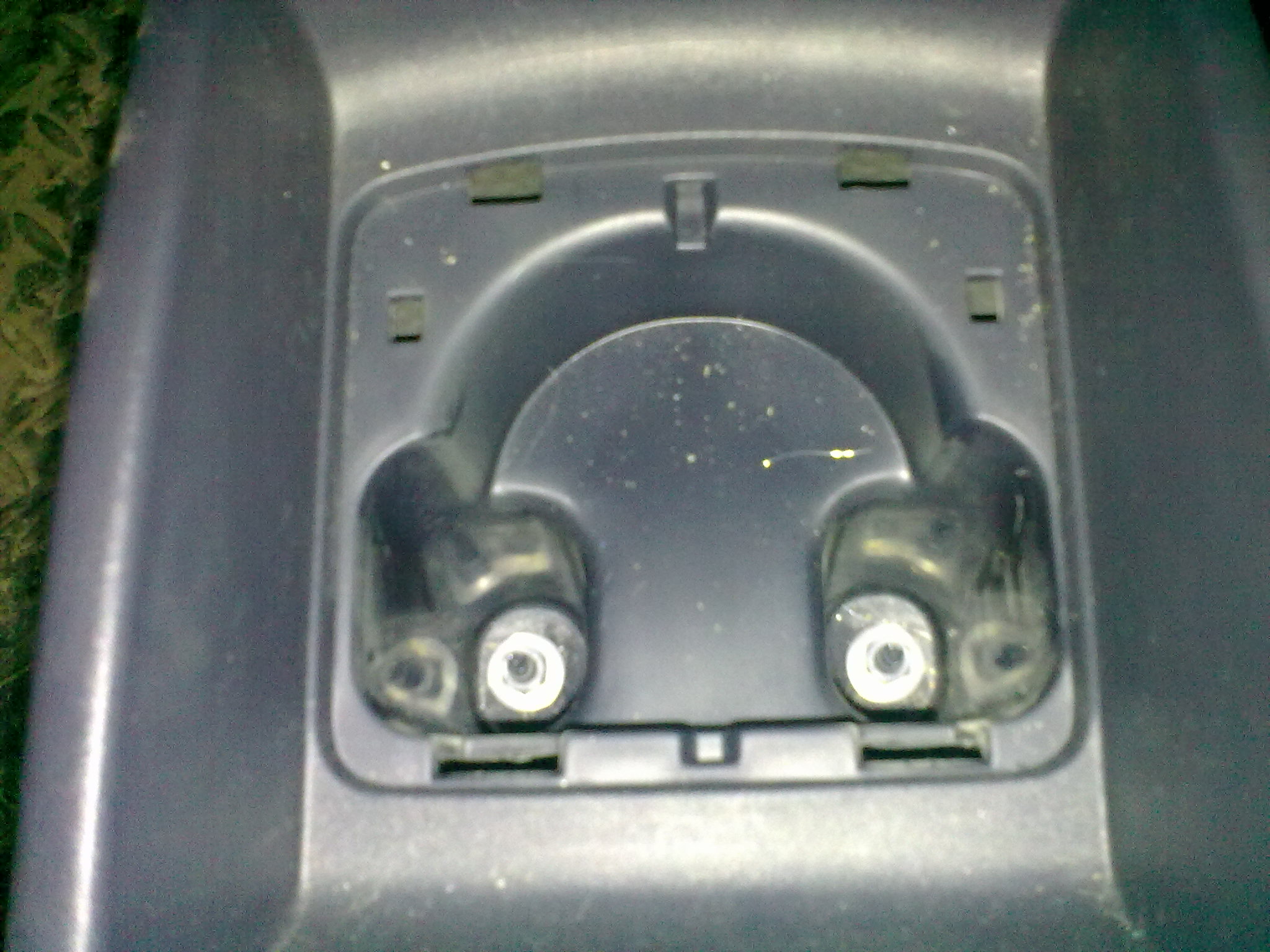

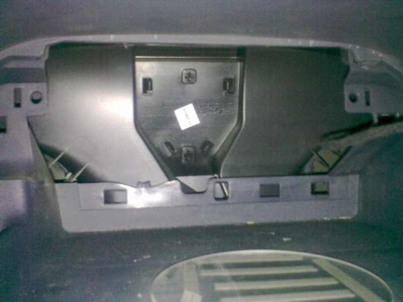

Снимаем заглушку
Снимаем вторую заглушку

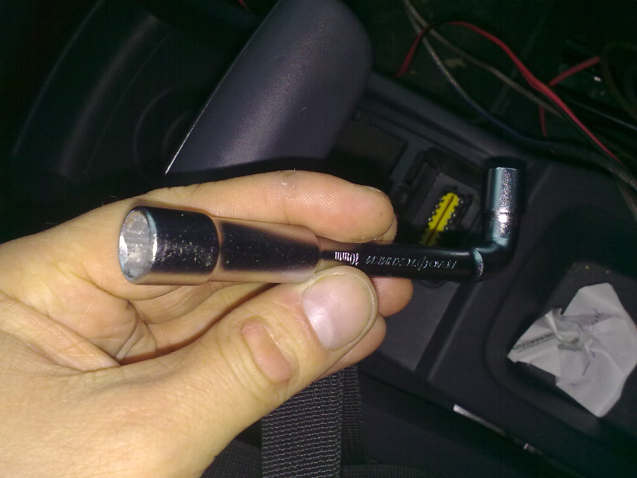

Торцевой ключ на "10"
отвинчиваем гайки

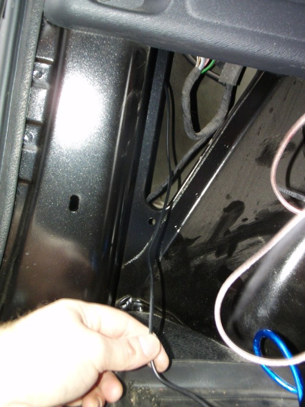

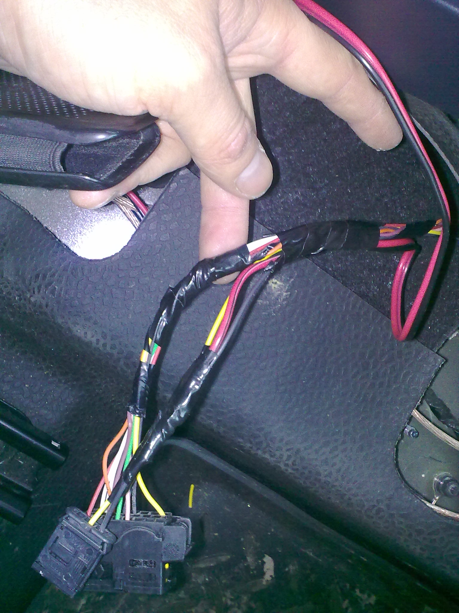

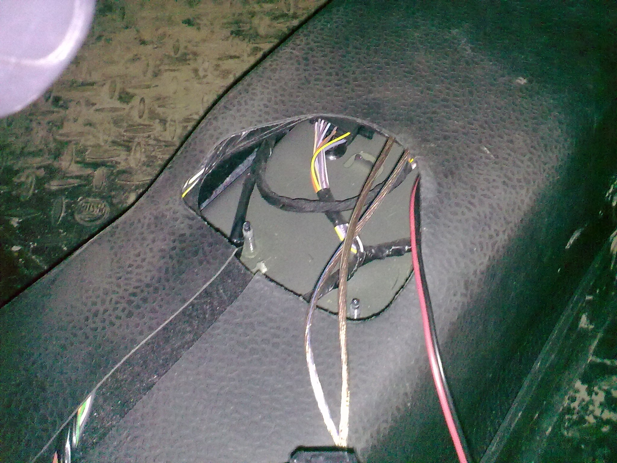

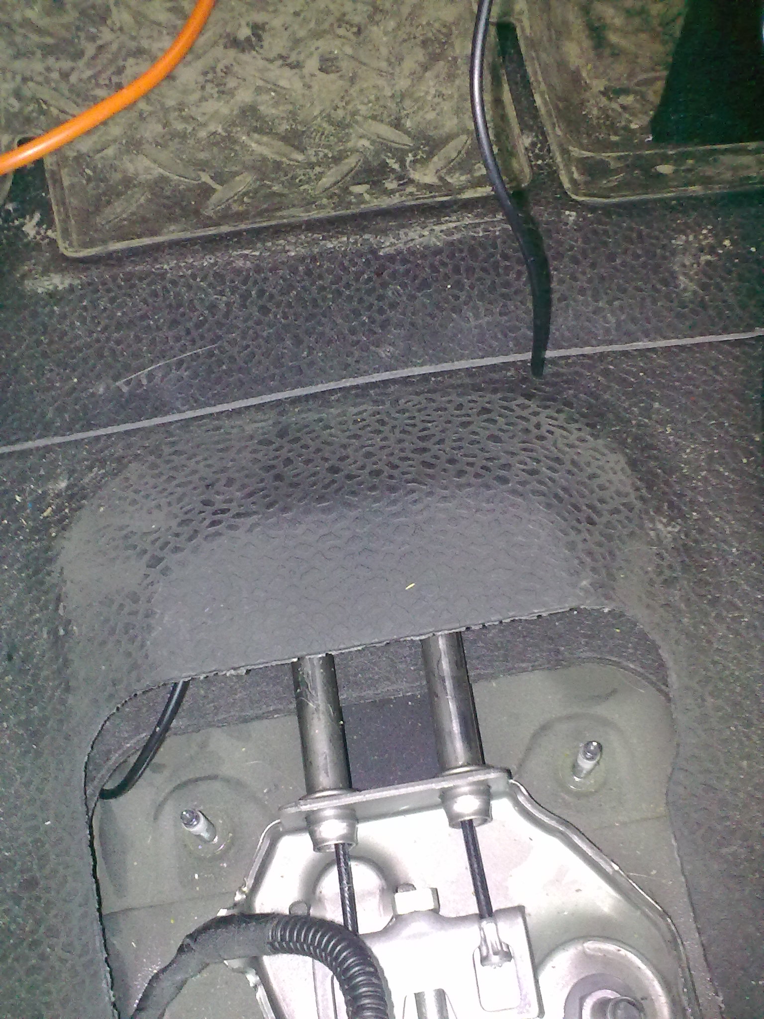

отсоединяем пластиковую панельку со стороны ручника, аккуратно приподнимаем консоль и отсоединяем все разъемы

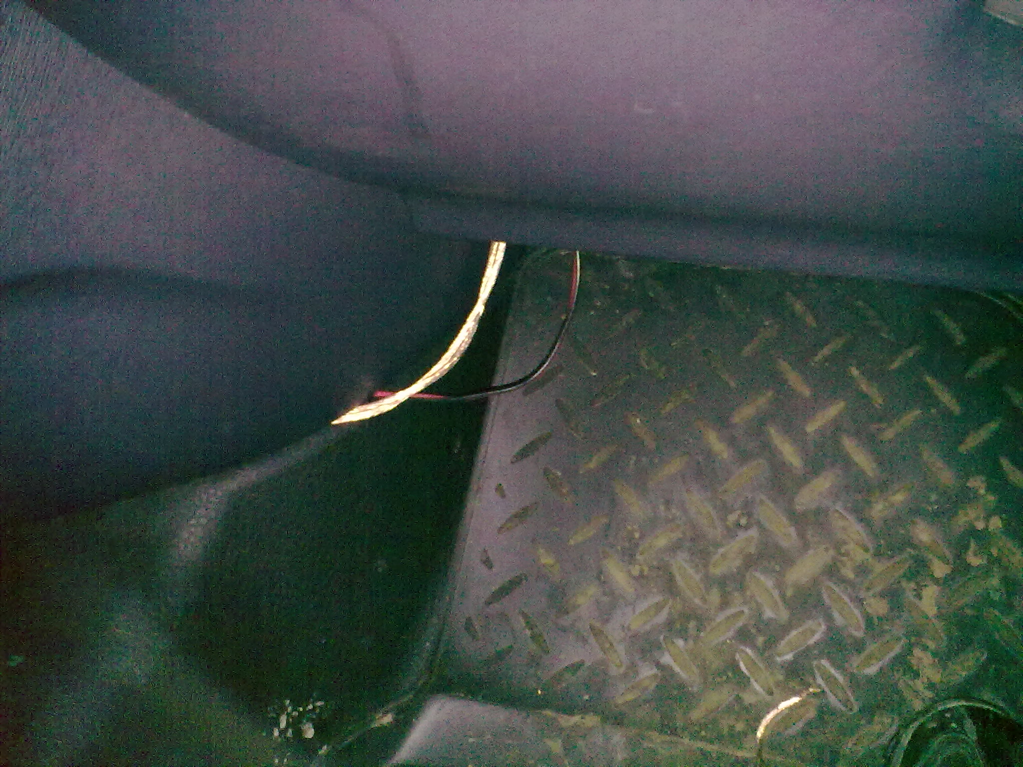

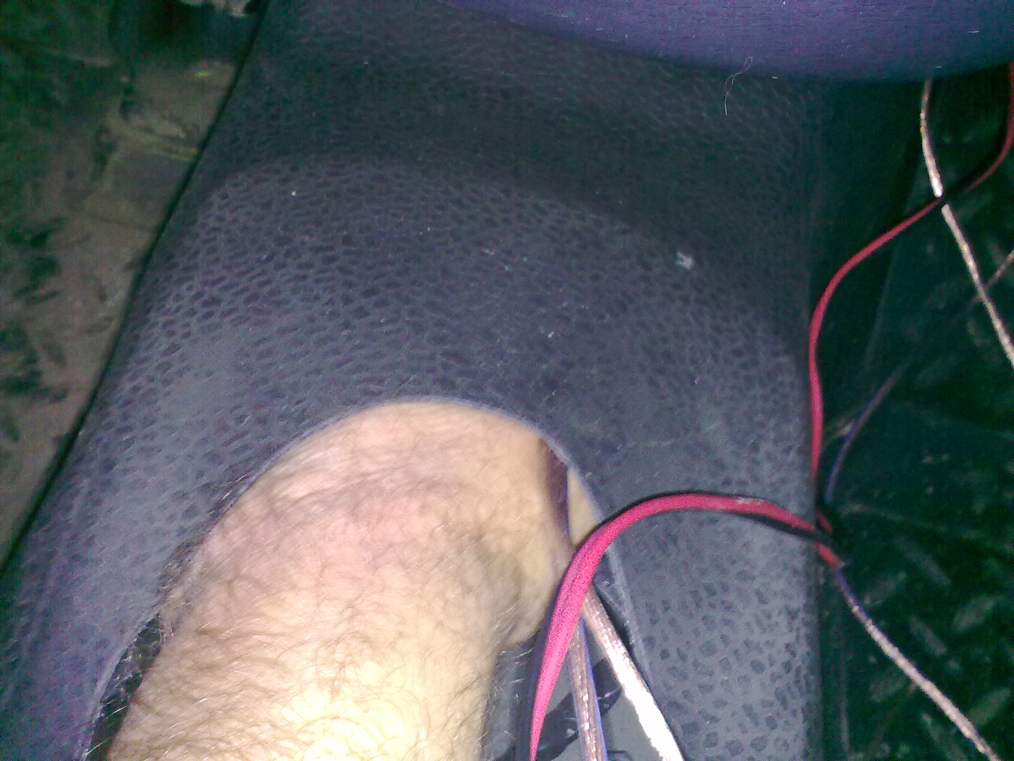

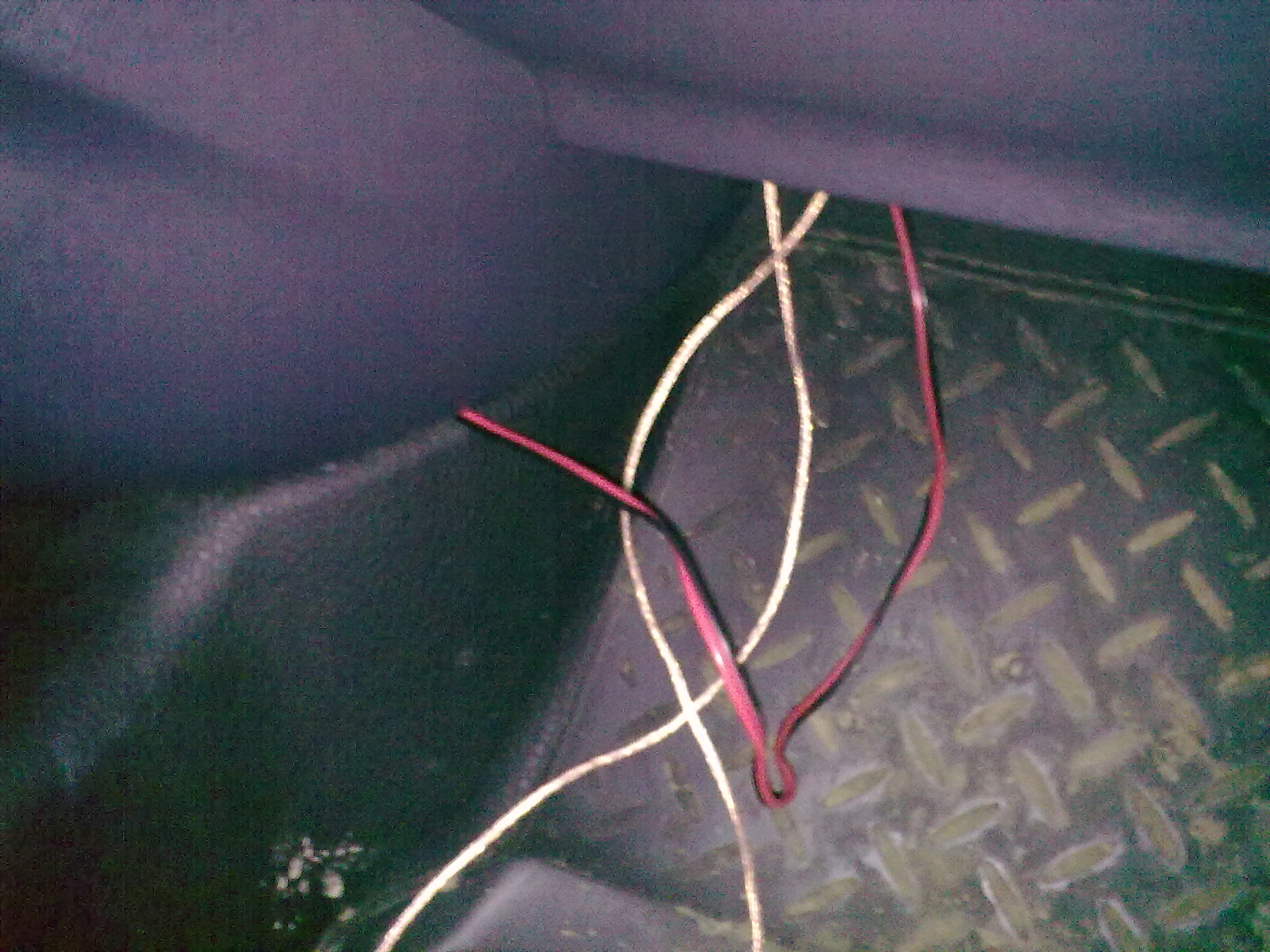

Провода тянем состороны переднего пассажира под колонкой КПП, просовывая их туда под обшику.
Просовываем руку внутрь до упора, захватываем провода и тянем назад
готово
Прячем провода за обшивкой. на фото провод еще не убран до конца за обшивку, в реальности их вообще не видно.

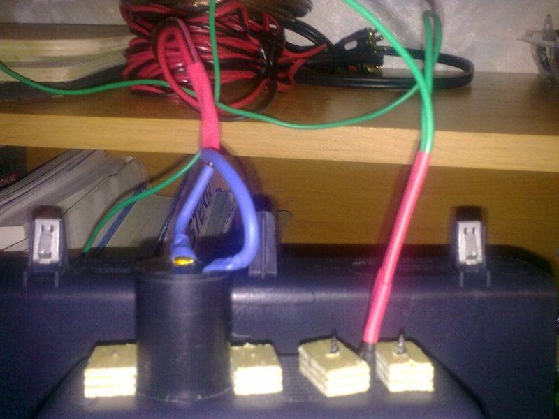

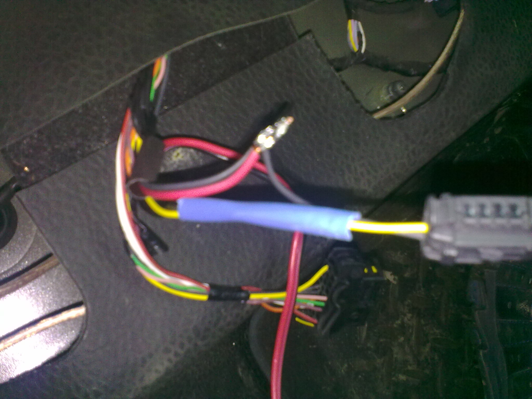

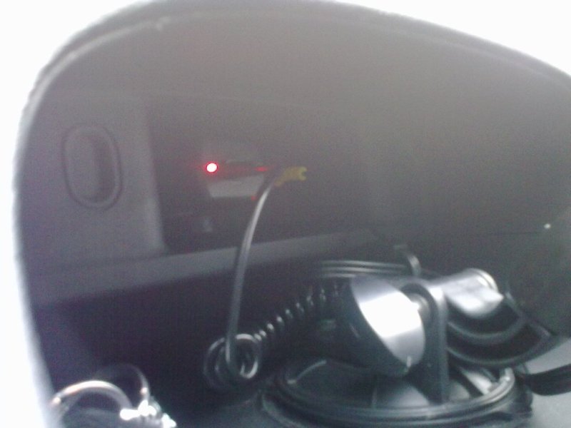

Подсоединякем провода к прикуривателю.
Обрезаем провода прикуривателя- соединяем все вместе (желтый плюс, черный минус)
Изолируем термоусадкой, закрепляем все провода вместе изолентой. Тоже самое делаем для сигнального кабеля камеры.
Проверяем питание на прикуриватель

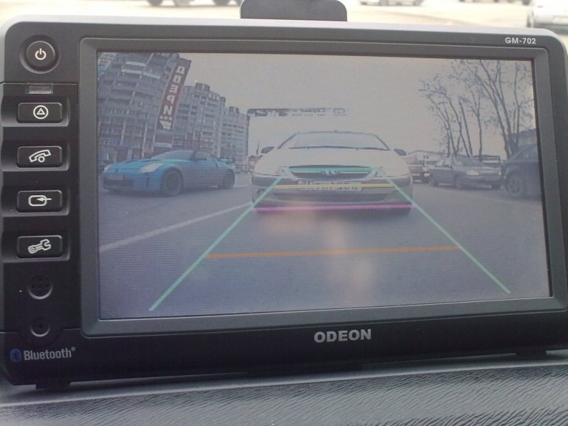

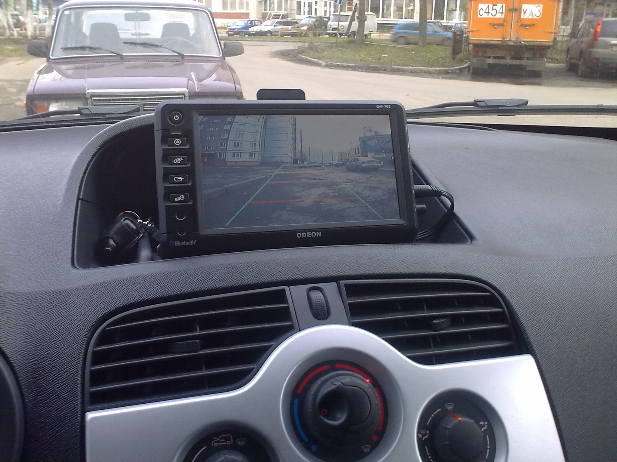

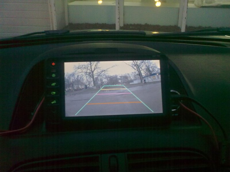

Результат.

еще одно фото.

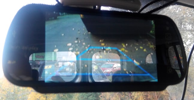

Сообщение Pavel » 16 сен 2012, 20:23

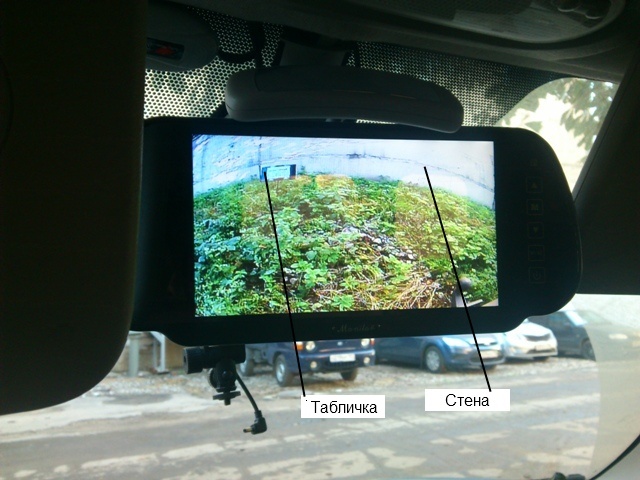

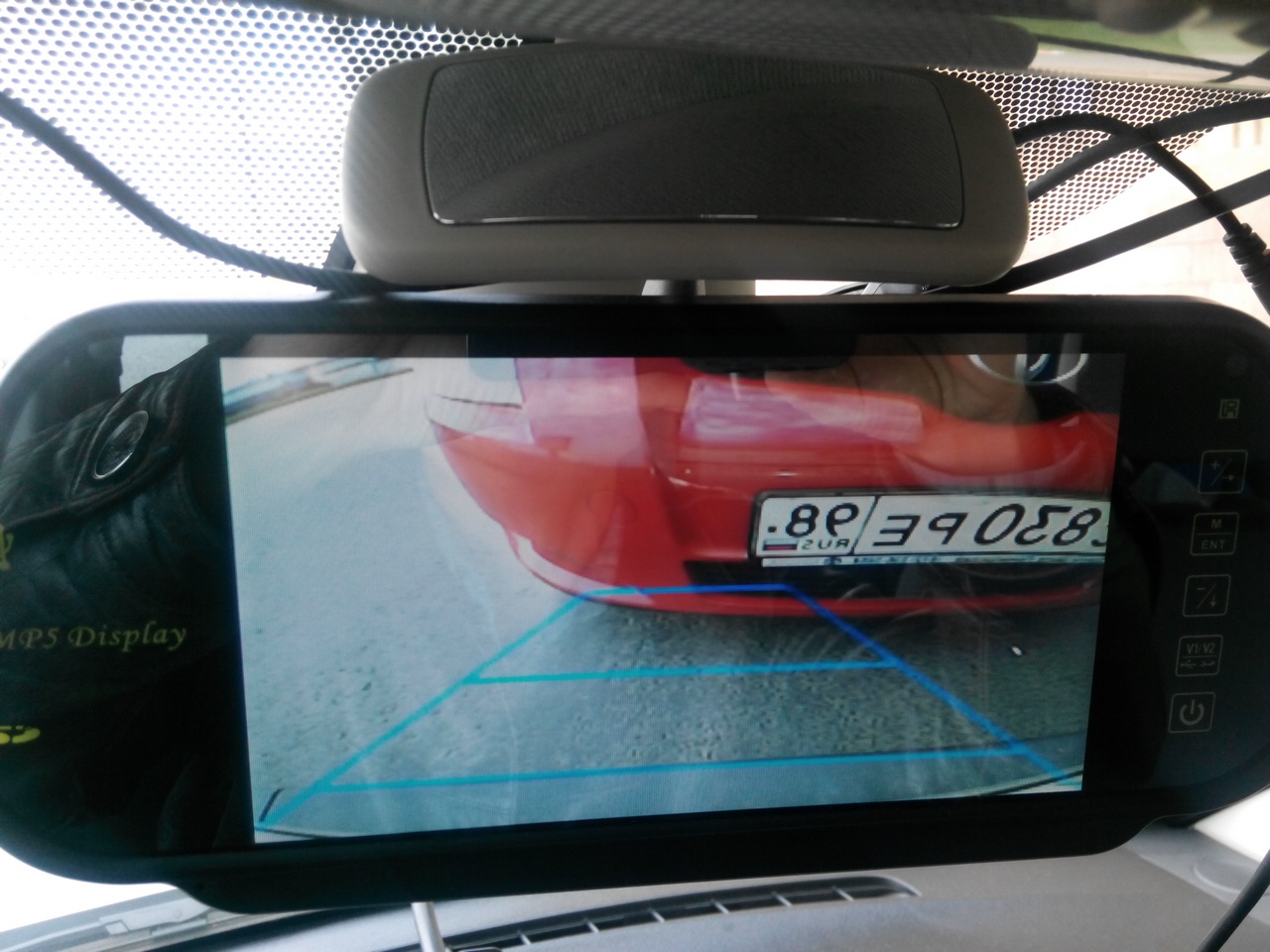

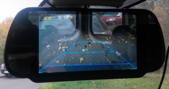

Лично я поставил камеру (рамка номера с камерой) и монитор встроенный в зеркало 7' использую с июня прошлого года, думал будут проблемы зимой, но нет, все хорошо. До этого пользовался парктроником на Логане. Теперь выбор будет всегда в пользу камеры.

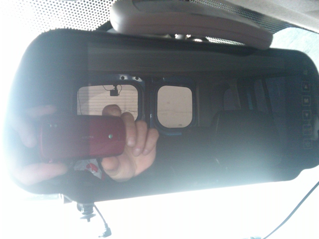

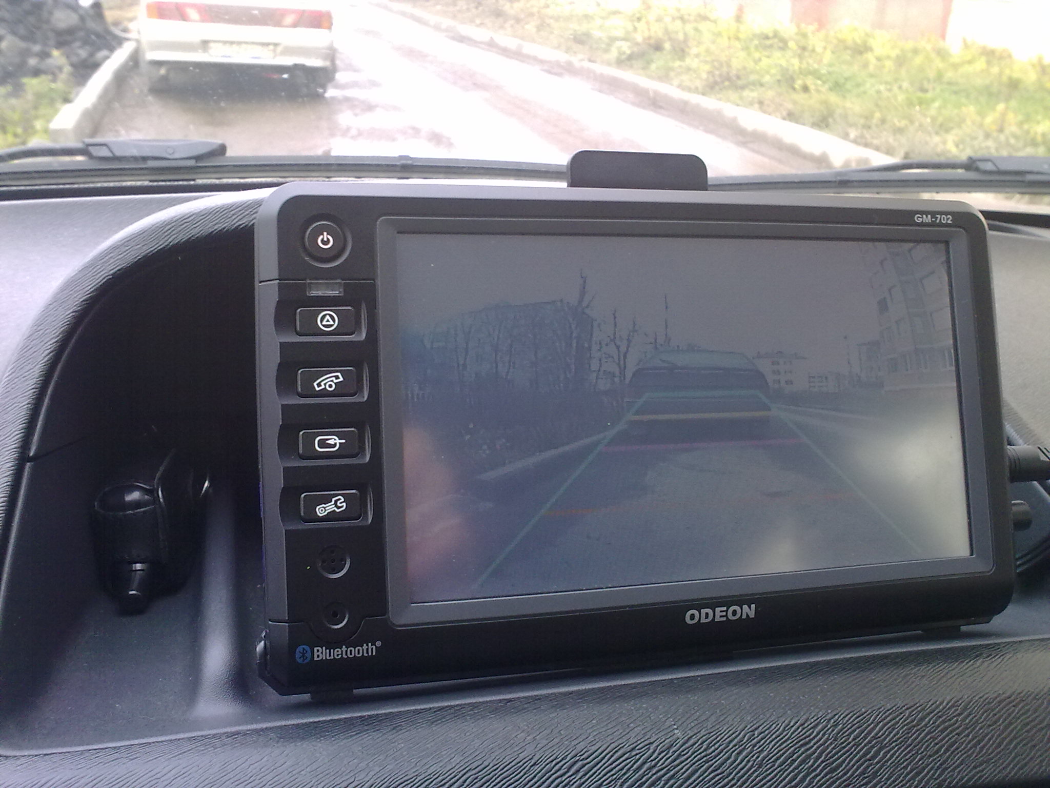

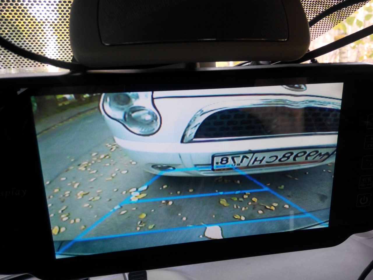

Сообщение Pavel » 17 сен 2012, 13:26
Так выглядит изображение на мониторе-зеркале (фото с телефона). Для освещения ночью хватает двух задних фонарей.
Зеркало монитор

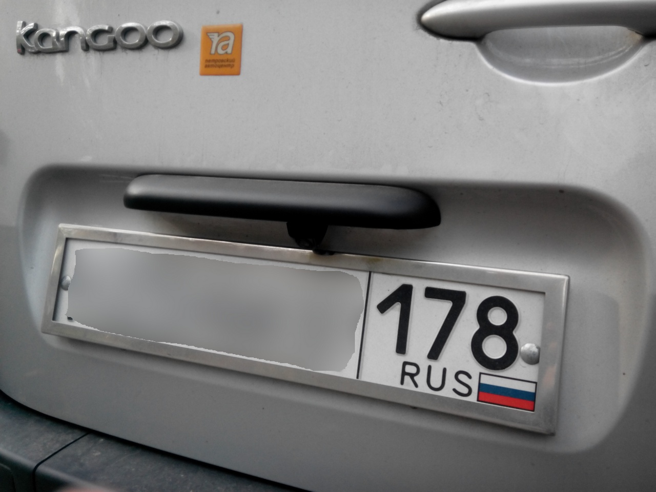

Сообщение Pasha » 17 сен 2012, 17:34

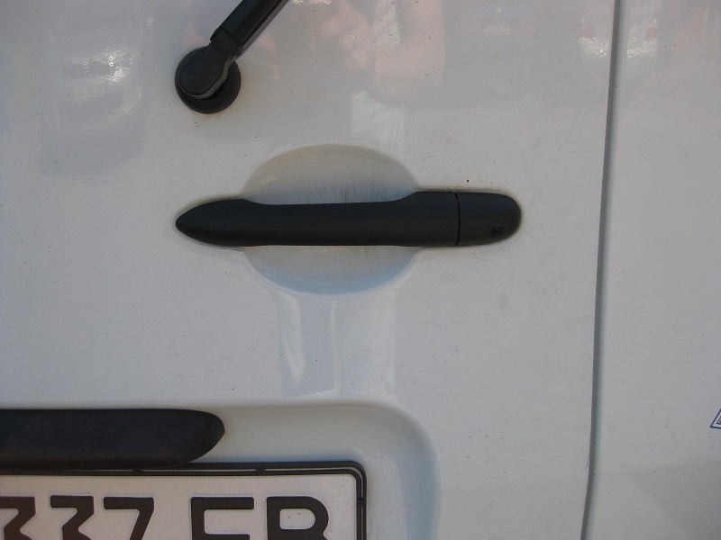

глазок лучше в ручку вставить (дверь подемная) т.к. Рамка номера преклепаная у од развалилась от вибрации и эта наверника развальтся.....а номер без рамки к двери на заклепки......

На распашенки куда кто ставил камеру?

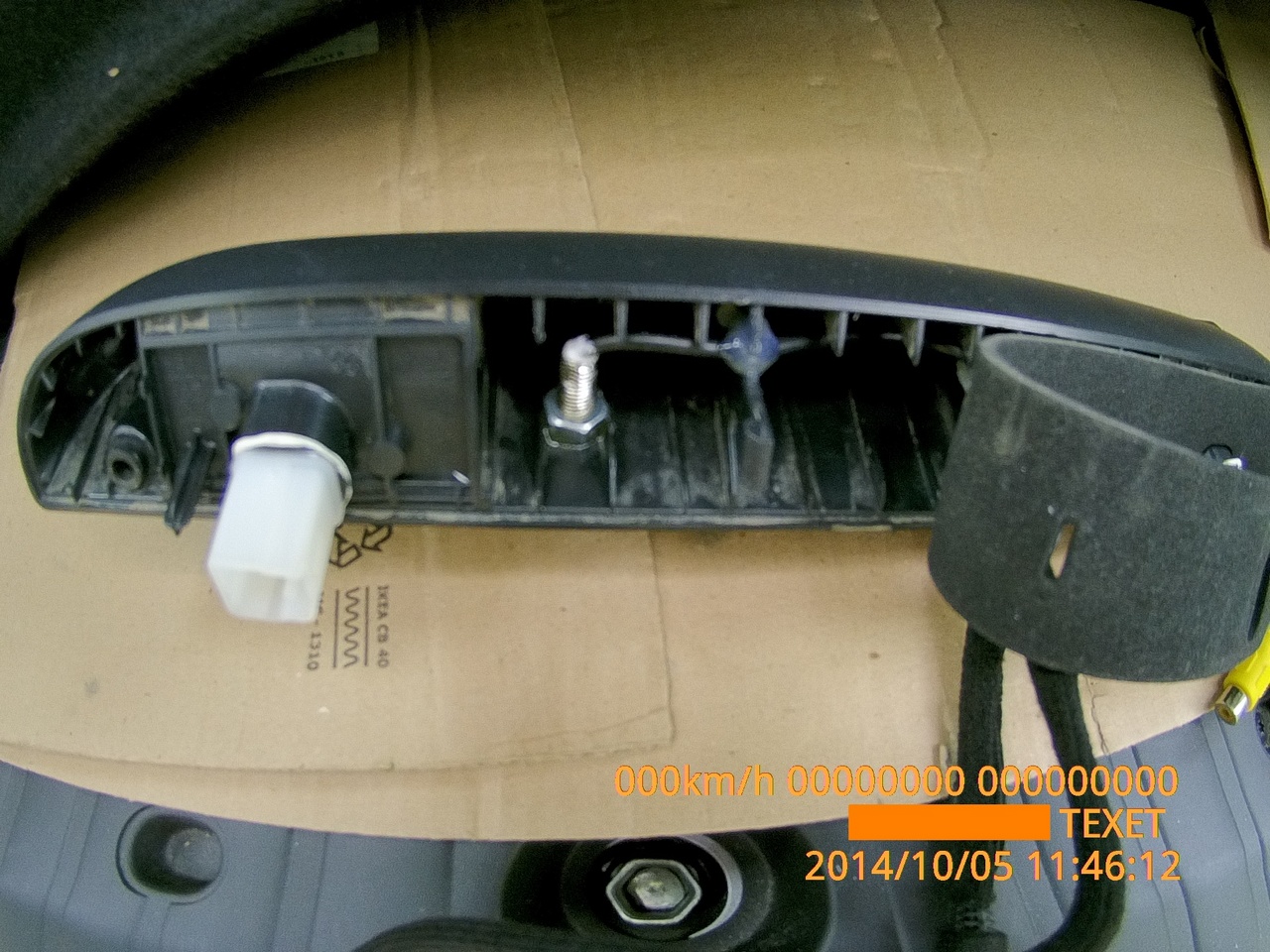

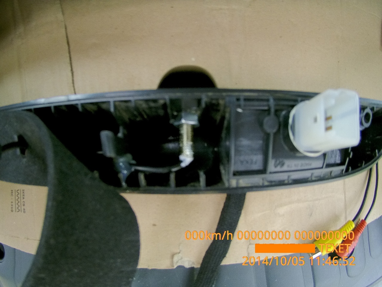

Sunsetpeople, фонарь для подпайки проводов для питания камеры без проблем снять и унести домой?
Решил я сделать на постоянку питание камеры, как у тебя от габаритов, а автоматическую активацию видеовхода на зеркале на сделать от линии заднего хода. Правда выключатель надо будет предусмотреть.

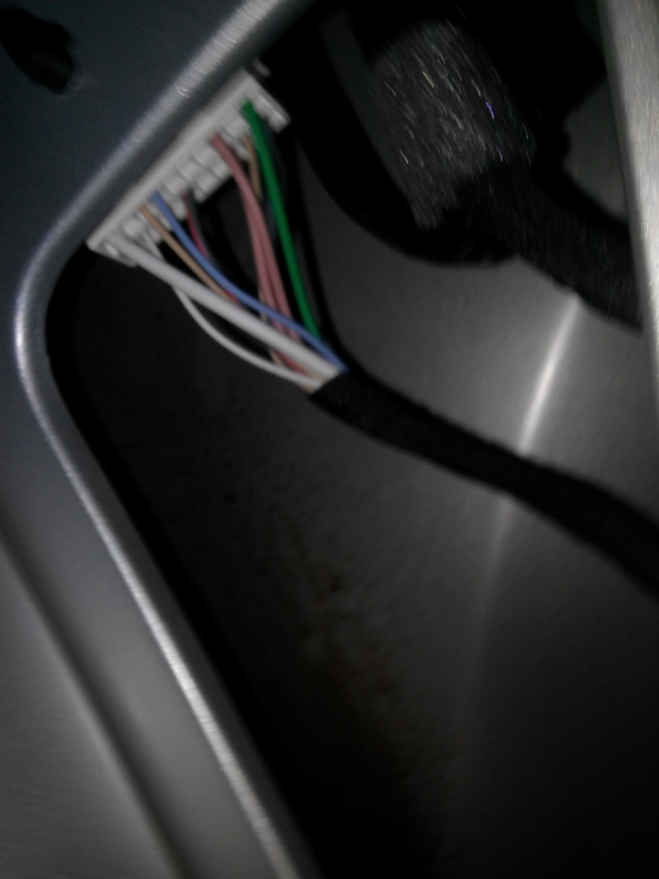

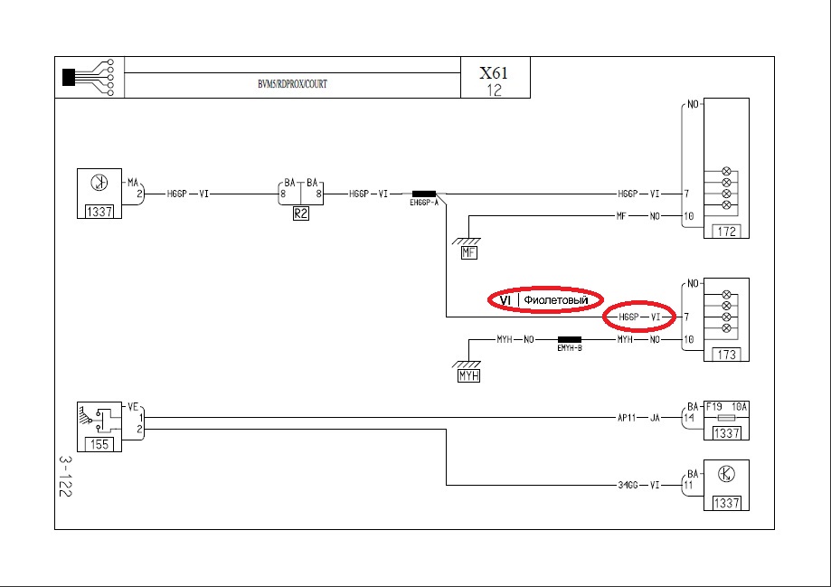

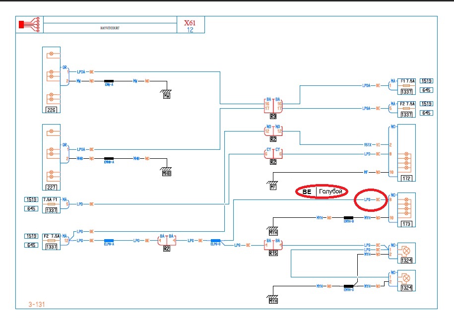

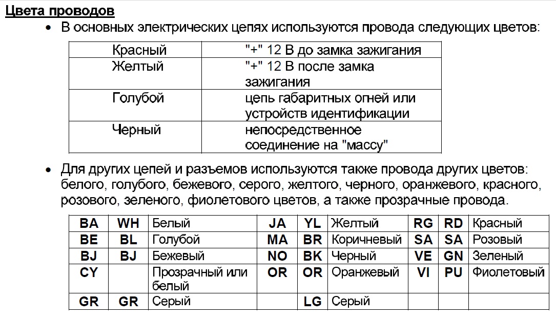

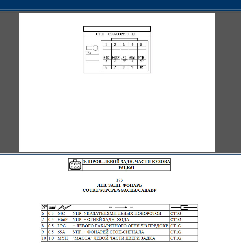

Нашел описание контактов в разъеме фары, но не совсем понимаю описаны ли цвета проводов где-нибудь?
разъем левой задней фары
мне надо контакты 7 и 8, массу возьму под шпилькой на крыле.
На фотке Антона в принципе цвета видны, но все же... Просто передумал лезть внутрь фары и тоже хочу врезаться в проводку за обшивкой.
Снял обшивку, вижу разъем под обшивкой и разные пучки, но как бы не хотелось методом тыка искать.
Re: Устанавливаем камеру заднего вида
Сообщение wolf-777 » 05 окт 2014, 10:32
Сообщение Darkon » 06 окт 2014, 12:22
Сообщение Darkon » 07 окт 2014, 02:04
Биг сенкс! Я эти схемы видел только не врубился, теперь понял, схемы в принципе норм.
Голубой нашел, только проводок что-то уж совсем тонок, хотя может 0,5кв.мм и есть он и для 5Вт габарита его хватит.
Только VI фиолетовый, а я то ищу и найти не могу этот фиолетовый.
Еще бы разобраться, как искать нужные разъемы в доках. Ато вот разъем в арке есть, от него вверх к фонарю идут провода к 173 разъему. А вот что это за разъем я ХЗ. Но в нем как раз есть нужный мне "голубой"-габариты. Но где фиолетовый? Точнее тут есть какой-то типа пурпурный с полоской. Но он толще чем голубой, хотя вроде по схеме 0,5кв.мм (логика подсказывает, что для ЗХ явно надо побольше).
Если не чего не найду то прозвоню, появляется ли на нем 12В при заднем ходе.
как опознать разъем?
Уже нашел, это разъем R15.
Эх, через R15 не идет провод ЗХ, он идет где-то рядом в пучке :( Сам ЗХ начинается в разъеме R2, только я по картинке не соображу где этот R2 искать, примерно где-то у порога водительской двери, но где точно не понятно.

Денис, да не мучайся ты, возьми с проводов непосредственно по соседству у фонаря (я левый фонарь снимал, чтобы ближе тянуть к мозгу парктроника в нише). Т.е. фонарь снимаешь, прозваниваешь, и врезаешься так, чтобы все соединения были в полости кузова при обратном монтаже фонаря ...и все дела.
Сообщение Darkon » 07 окт 2014, 12:18
Игорь, да я не мучаюсь :) Просто привык делать так чтобы можно было вернуть к "как было". Правда все же уже от этой философии стал отходить. Камеру прикрутил на плафон, просверлив в нем отверстие. Смотрится норм.
Есть еще вариант как запитать камеру, это подключится к подсветке номера прямо в двери, это же тот же самый габарит. Но в арке всеже лучше т.к. резать только 1 провод, а массу на шпильку MYH рядом.

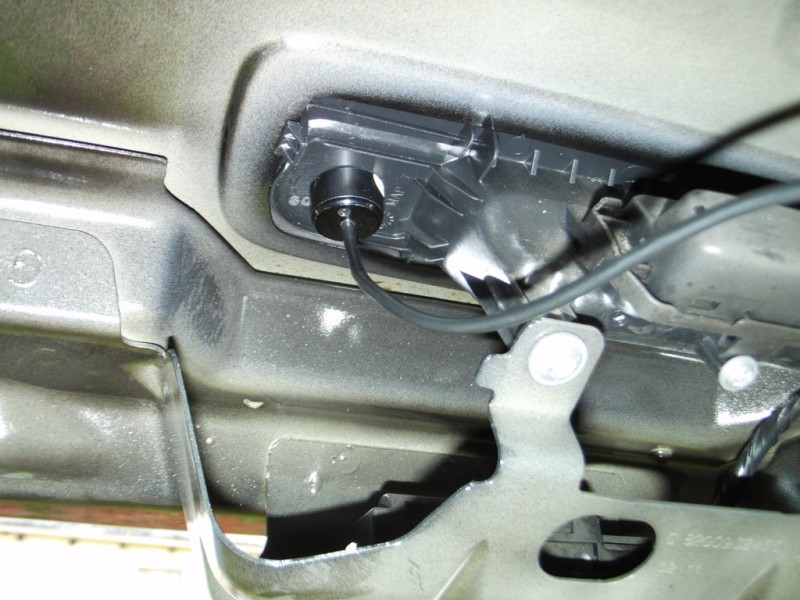

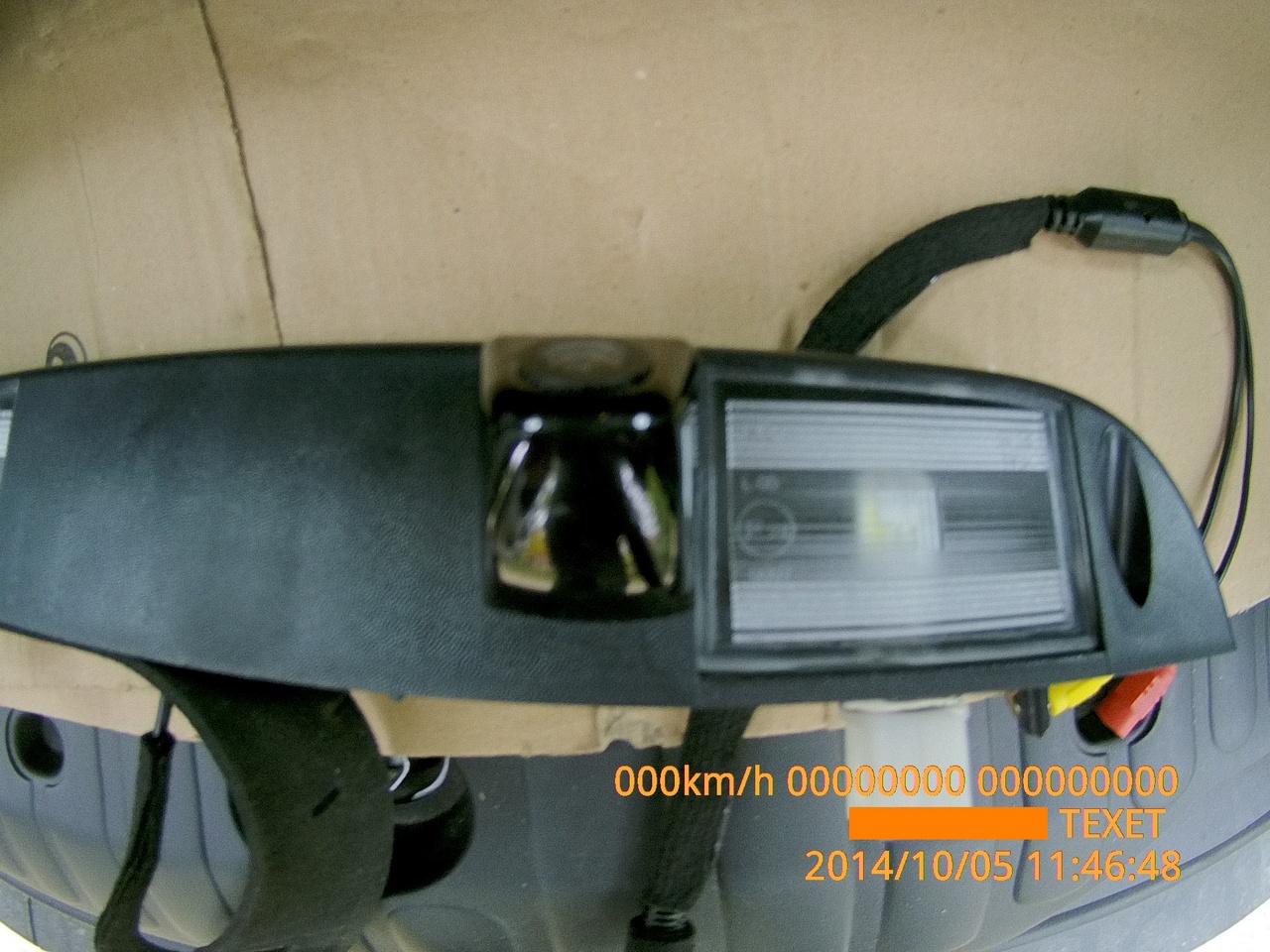

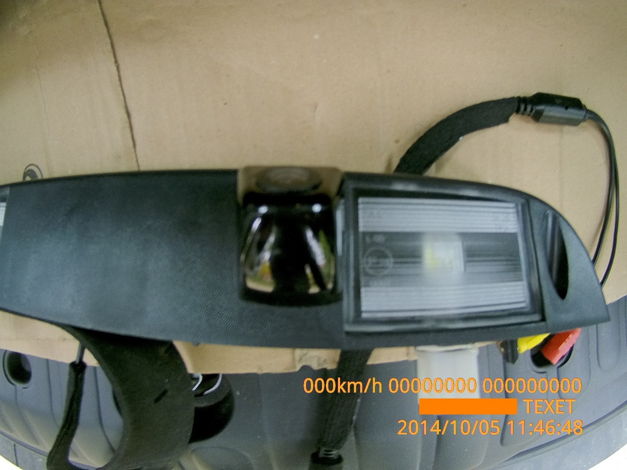

Я как раз в стадии подключения. Камеру уже врезал в плафон подсветки номера. Завтра наверно подключу к проводке.
Камера не по продольной оси, а со смещением установлена, но я видел точно также ставят и на Оутлэндеры и Эвок. Да и примеряя обычный ВР, он в этом месте снимал около дела. Вобщем надеюсь все ОК будет.

Сообщение Darkon » 08 окт 2014, 12:13
Подключил камеру, вот так выглядит примерно.
Видно свой бампер и примерно середину. Т.к. бампер выступает наиболее сильно, то ориентир для парковки есть.
Видно свой бампер.
Линии парковки смотрят под углом вниз, а не // асфальту, но на моей камере по другому и не должно. Поэтому расстояние на них не линейное. Когда дальняя линия будет на уровне бампера машины расстояние будет где-то 40см.
Вот здесь видно машину сзади. Я не прижимался вплотную к паребрику, где-то от колес до паребрика 20-30см.
Расстояние до машины где-то 1м.
Сообщение alexradio » 08 окт 2014, 12:38
Сообщения: 256
Сообщение Darkon » 08 окт 2014, 13:50
попробую фото сделать еще, в том числе и вечером.
Да камера с зеркальной функцией (не настраивается).
Сообщение Darkon » 08 окт 2014, 16:18
Вот, сделал получше фотки и для оценки как это вне:
Так на экране.
а так с улицы.
Тут как это выглядит на самом плафоне, не чего не было чем сфотать кроме ВР поэтому немного рыбий глаз:
Сама камера.
Провод очень удачно пропустил через отверстия для защелок плафона, по началу думал, что сверлить дверь придется, но обошлось.
Провод обклеил маделеном чтобы он там не гремел в двери, т.к. я решил оставить возможность съема плафона без разбора двери. Т.е. чтобы камеру можно было отсоединить. Сам провод приклеил на термоклей и примотал узеньким кусочком изоленты к защелке плафона.
Уже заценил кайф парковки с камерой, отвозил ребенка из школы и засунулся у дома парковочное место куда бы без камеры не полез.
Правда пока море инфы отвлекает, то в зеркала посмотри, то в зеркало, вобщем не надо спешить.
И надо делать автовключение (осталось протянуть провод от ЗХ) чтобы зеркало само включалось при заднем ходе.
Пока камера подключена на постоянку от габаритов, т.е. можно включить в движении, но смотреть там собственно нечего. Так что возможно сделаю и питание по ЗХ после некоторых тестов.
Ну и минус, если сзади светит солнце, то хреновенько видно на экране.
