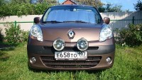

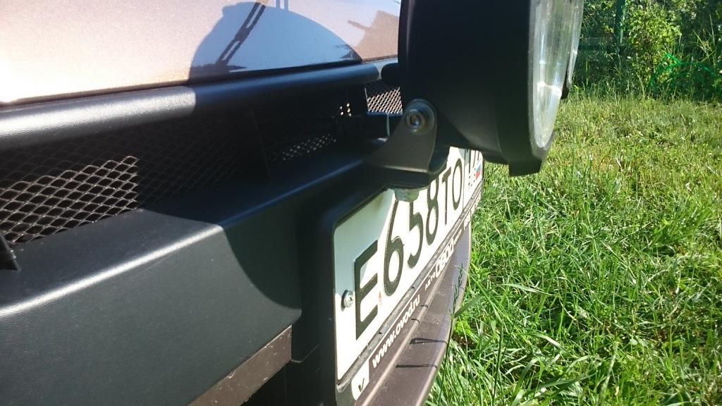

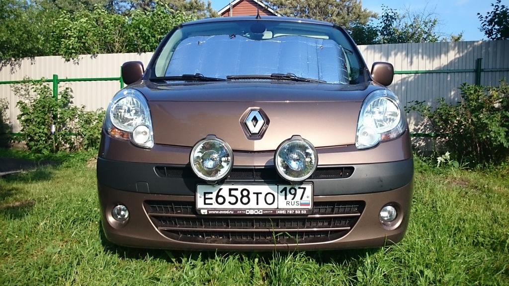

заказал в интернете рамку под номерной знак на две фары, магазин Билтема (1270руб.)

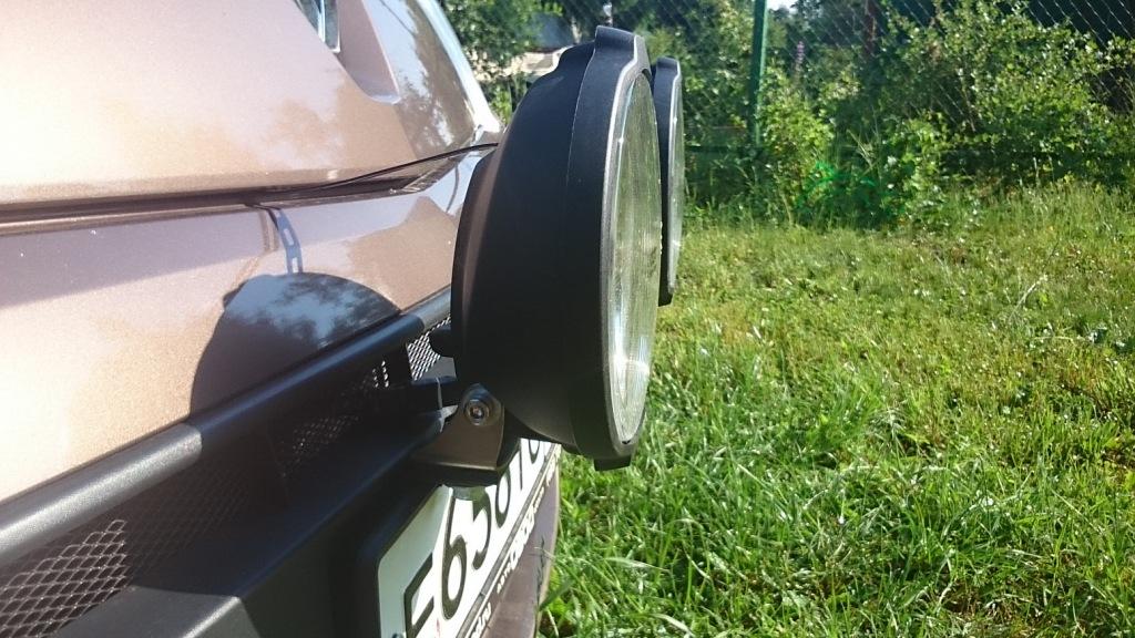

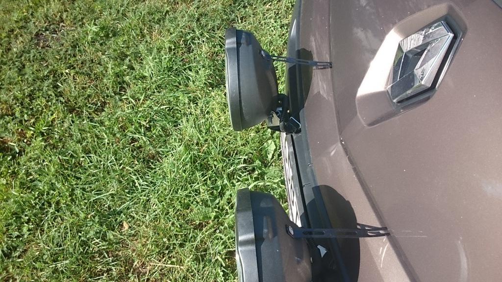

Hа рамку поставил две фары дальнего света Wesem 2HO, подключил через реле. Питание на управление снял с колодки лампы H4,вынув разъём и накрутив на него провод. Чтобы фары не тряслись поставил распорки на фары.

С головных ламп питание взять надо было через реле от АБ, большая нагрузка на штатную проводку. 120 ватт/10A на колодку
Не вздумай на большой скорости их выключать иначе стекло лопнет.

Силовое питание идет с АКБ через предохранитель. С колодки лампы снято питание на сработку реле вкл. доп.фар., чтоб с дальним штатным загорались и гасли.

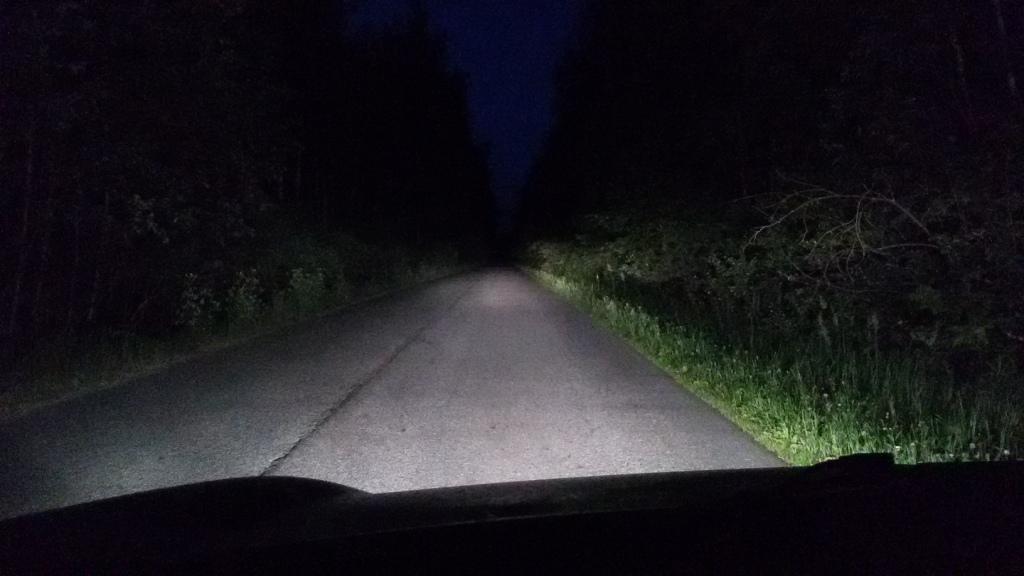

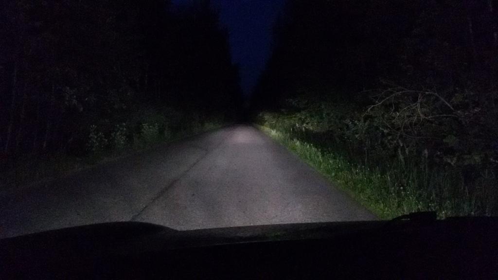

Все лампы Koito WB3. Положение корректора фар 1. Снимал на мобильник через стекло.
Дальний+д/дальний
Дал.+д/дал.+птф

Фары, это хорошо... Как говорится, света много не бывает.
А вот вопросик, при езде данная конструкция крепления фар не сильно дрожит?
Ведь сами фары я так думаю довольно тяжелые, а крепление к бамперу не ахти какое жесткое...
P.S. Извиняюсь, про распорки как то упустил.
