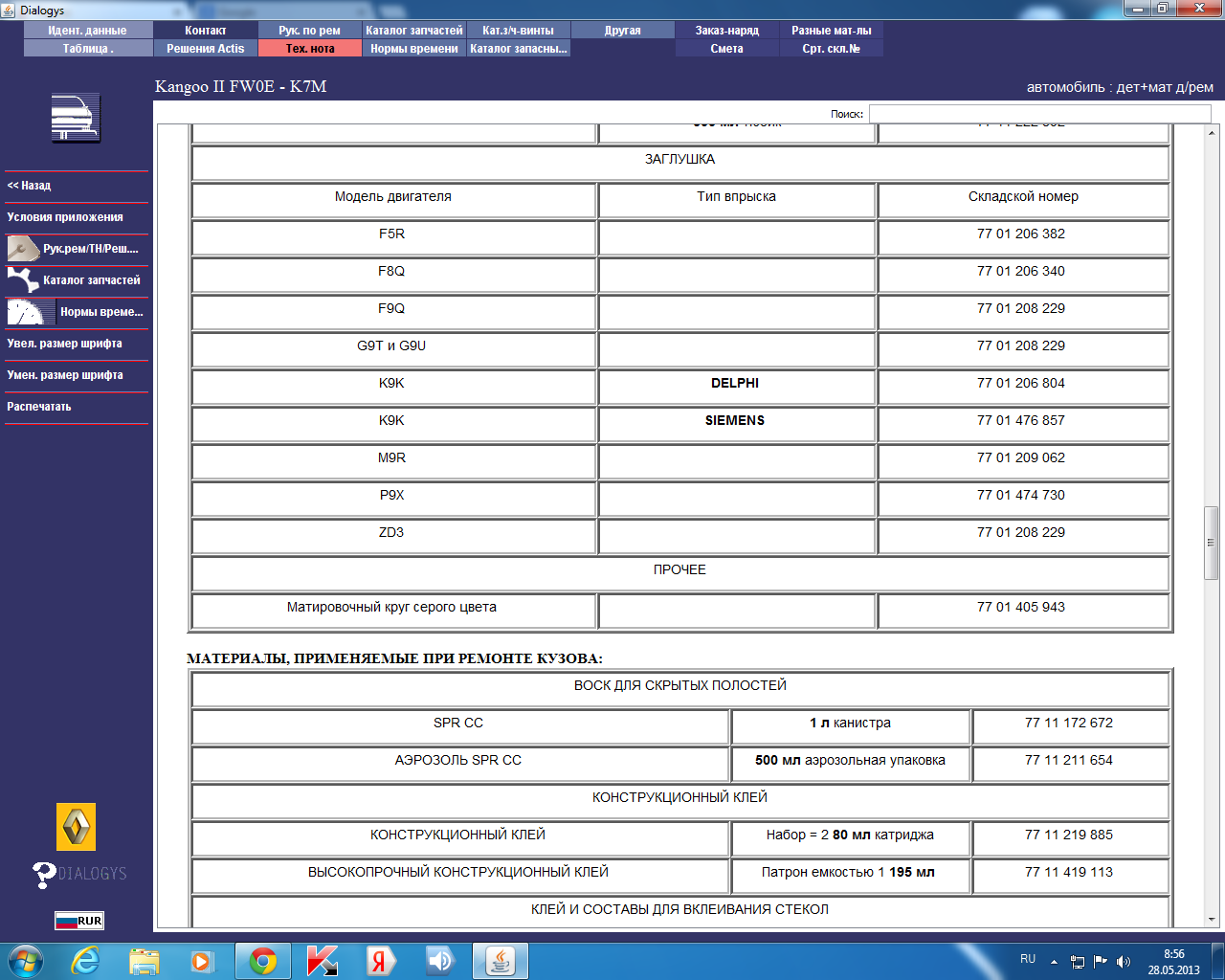

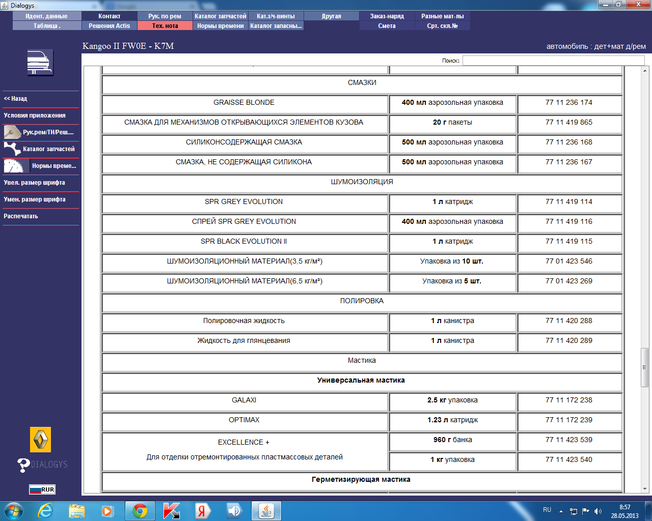

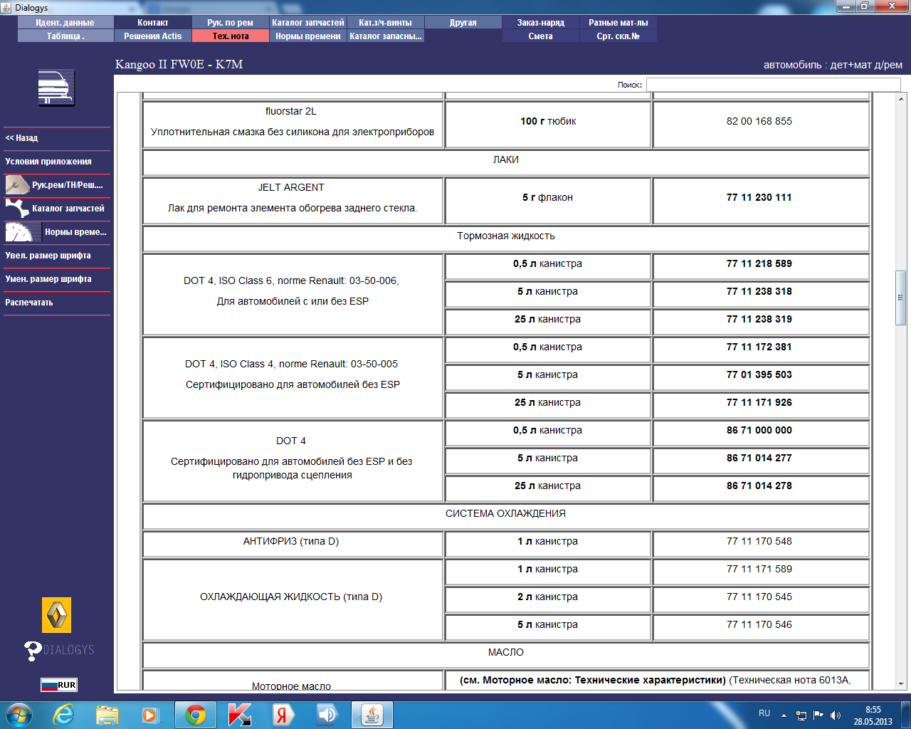

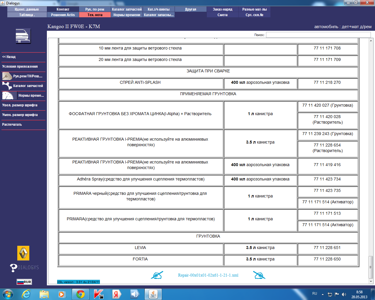

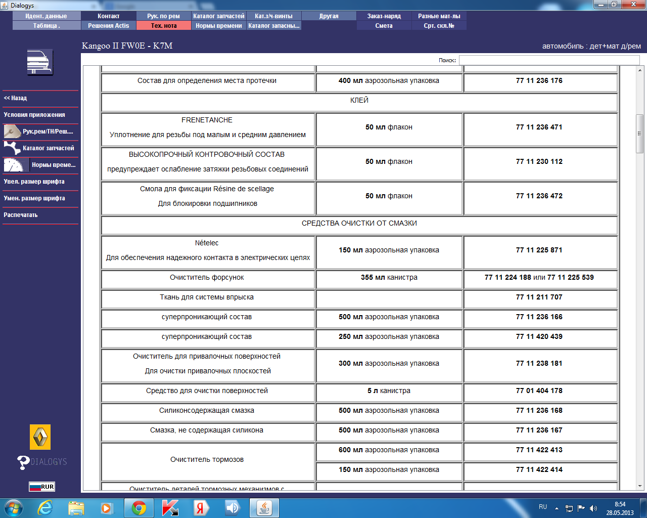

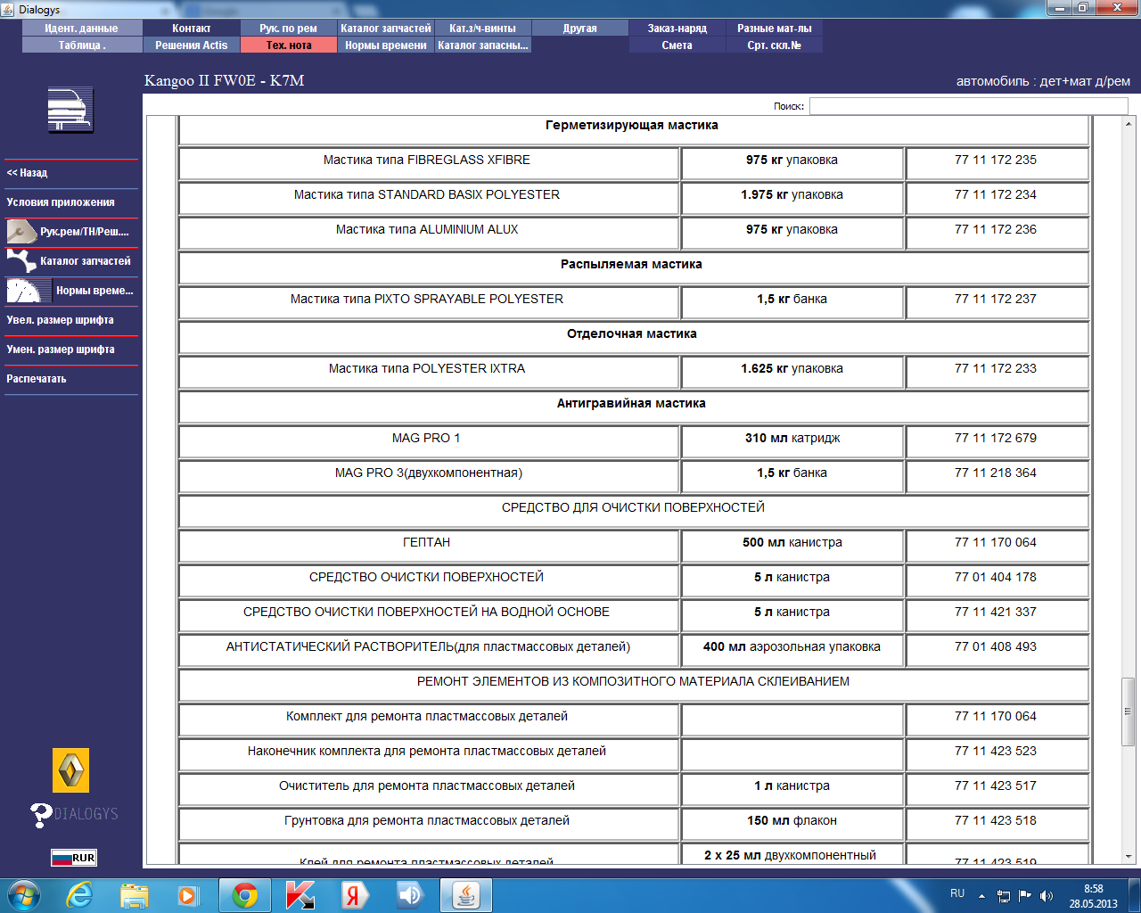

Сообщение ivas777 » 28 май 2013, 11:47

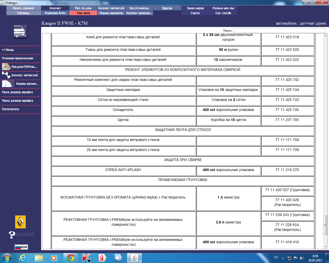

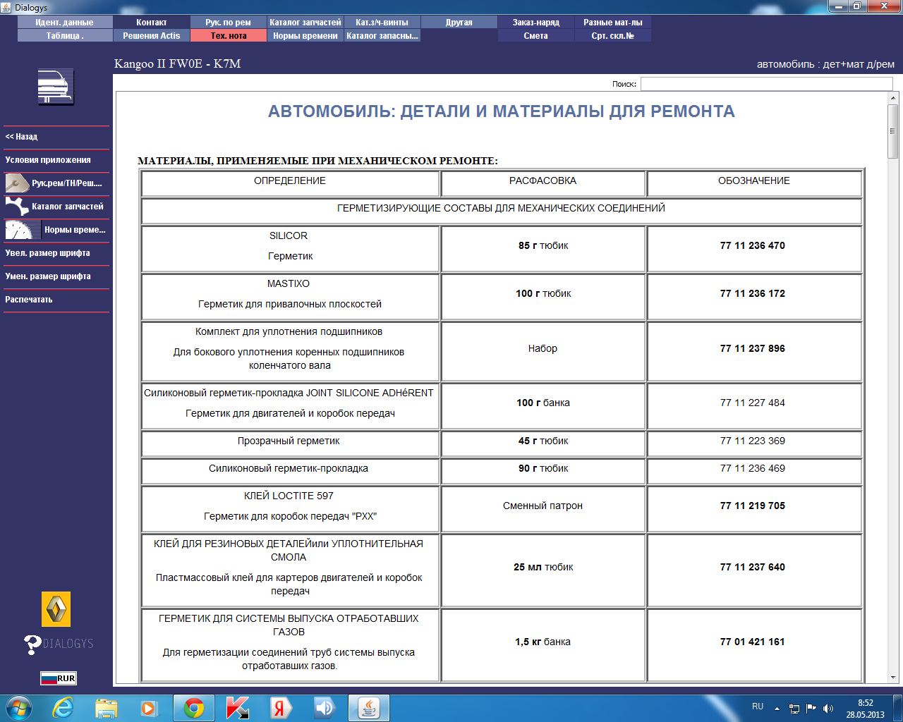

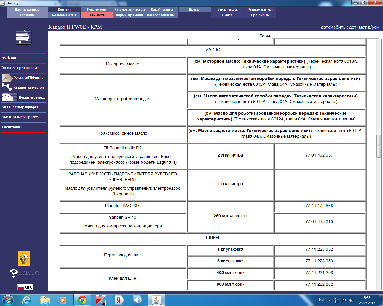

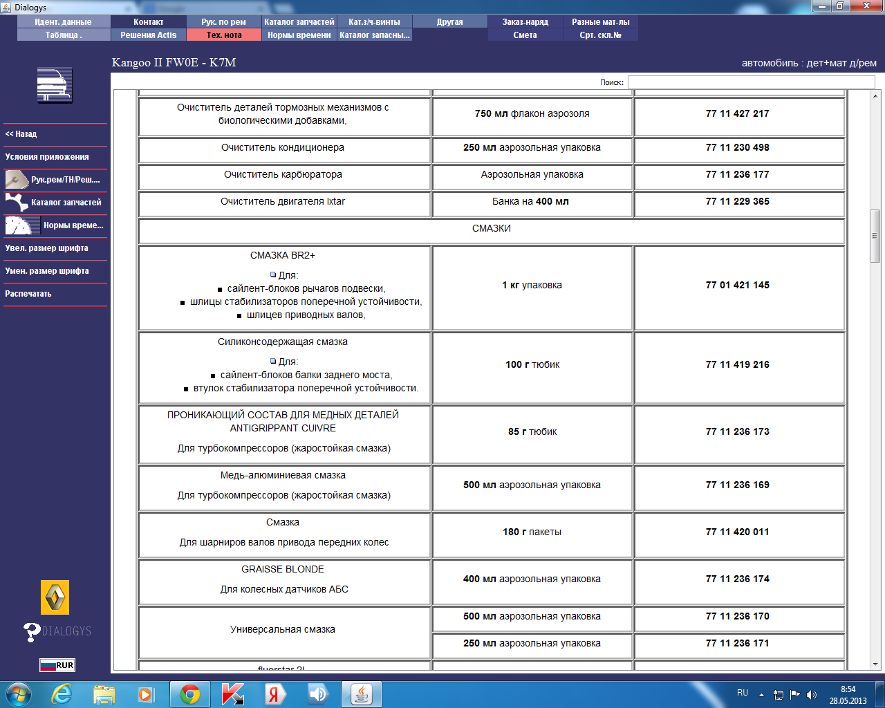

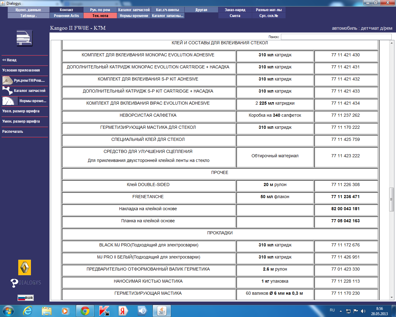

Решил создать полезную темку, тем паче есть данные по всем Реновским жижкам и смазкам (ну или почти по всем) :D В условиях был выставлен бензиновый двигло 1.6 к7м
(хотя думаю, что это здесь наверное неважно). Выложил в варианте пдф (в нем удобнее смотреть) и пофайлово (мало ли кому-то со смартфона оперативно удобнее смотреть).
Java Printing.pdf

Сообщение gaalx » 19 авг 2013, 16:07
А вот этот материал может кто-то выложить - (см. Масло для механической коробки передач: Технические характеристики) (Техническая нота 6012A, глава 04A, Смазочные материалы).
gaalx
Откуда: UA, Киев
Re: Эксплуатационные жидкости Рено (в т.ч. смазки и т.п.)
Сообщение wolf-777 » 19 авг 2013, 17:44
"Техническая нота 6012A"
6012A.pdf
Сообщение gaalx » 19 авг 2013, 18:06
спасибо.
