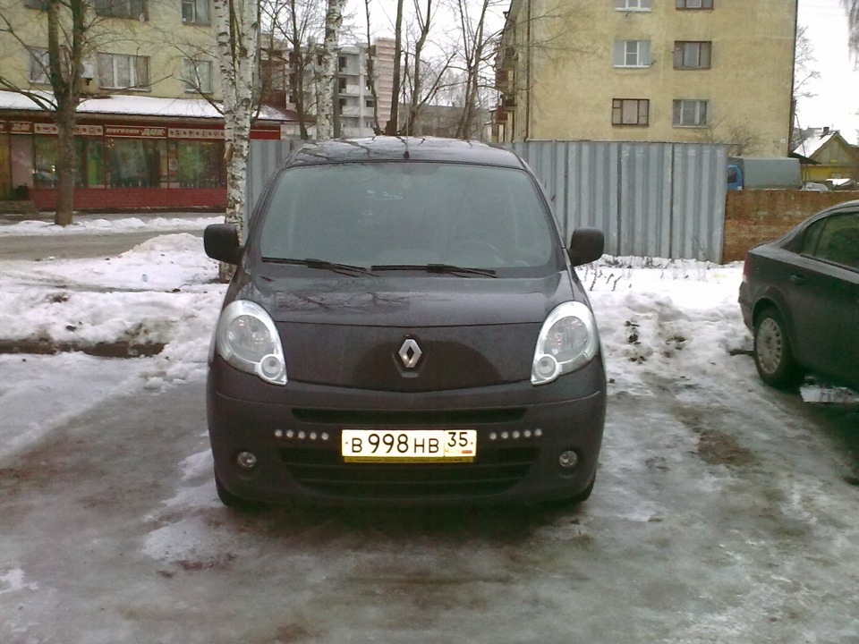

ты же сказал что у тебя не гаснут при включении габаритов, и на фото это видно

Почему ДХО гаснет при включении габаритов? Я так понял , что светодиод устанавливается вместо лампы габарита. Он должен гаснуть при включении лампы ближний/дальний, или не так?

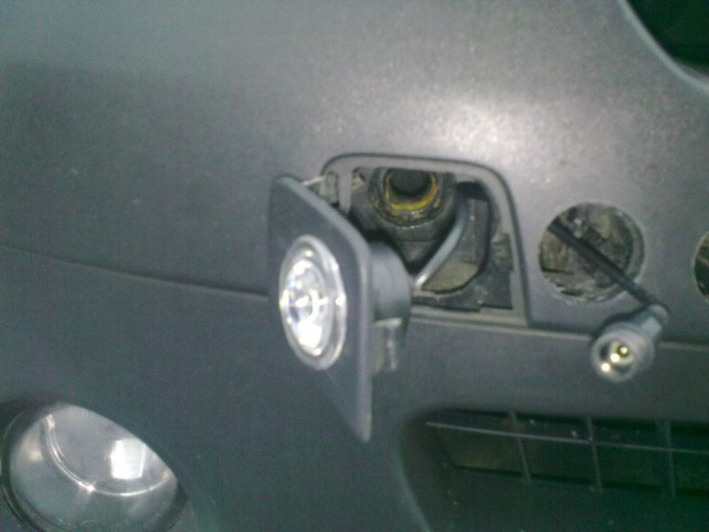

Если ранее я, как я понял, считал, что ДХО (светодиод) ставиться заместо снятой лампы габаритного огня, то теперь я уже ничего не понимаю:
1) куда (в какой патрон) воткнули светодиод?
2) куда и какое реле установили, и зачем?
3) как включаются ДХО, если габарит тоже установлен штатно?

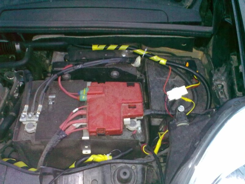

Сообщение Sunsetpeople » 31 дек 2011, 10:38

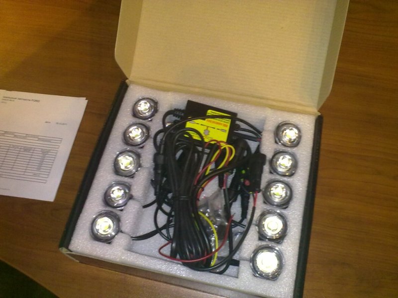

Фары дневного света Sho-Me DRL-502
Компания Sho-me, которая является одним из самых популярных производителей автоэлектроники, представила новые ходовые огни — Sho-me DRL-502. Ходовые огни призваны повысить безопасность дорожного движения. Проведенные исследования доказывают, что автомобиль с включенными ходовыми огнями или ближним светом более заметен в дорожном потоке. Ходовые огни Sho-me DRL-502 отличаются выполнением в ультратонком современном дизайне, что позволяет установить их практически на любую модель автомобиля.
Преимущества Sho-me DRL 502:
Автоматическое включение дневных ходовых огней при включении зажигания.
Дневные ходовые огни значительно улучшают распознавание автомобиля другими участниками дорожного движения.
Энергопотребление светодиодных ходовых огней в несколько раз ниже по сравнению с лампами накаливания.
Использование дневных ходовых огней позволит продлить срок эксплуатации системы освещения, если в фарах автомобиля используются лампы накаливания.
Использование дневных ходовых огней позволяет снизить расход топлива, так как при включении ближнего света фар автоматически начинают работать габариты и подсветка номерного знака автомобиля, что создает дополнительную нагрузку на генератор и повышает расход топлива.
Светодиоды излучают мощный поток яркого света.
Полное соответствие европейским стандартам.
Благодаря ультратонкому дизайну фары легко устанавливаются даже в самые узкие бамперы.
Удобная система крепежа.
Технические характеристики:
Функции: ходовые огни + стояночные огни (притухают при включении габаритов)
Источник света: 2 цепочки светодиодных модулей по 5 шт. в каждой
Мощность 1-го светодиода: 0.8W
Диаметр 1 модуля: 30 мм
Рабочее напряжение: 10-16 Вольт
Мощность всего комплекта: 13,44 W
Сила света, общая: 560 кд
Комплектация: цепочка из 5 светодиодных модулей — 2 шт., реле управления — 1 шт., проводка — 1 шт, фреза, упаковка
Заказал тут www.avto-dim.ru/.

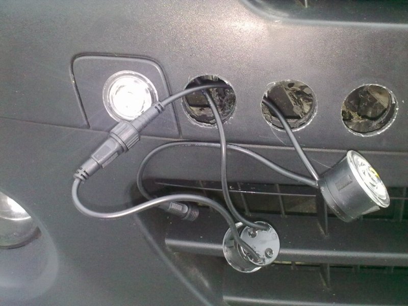

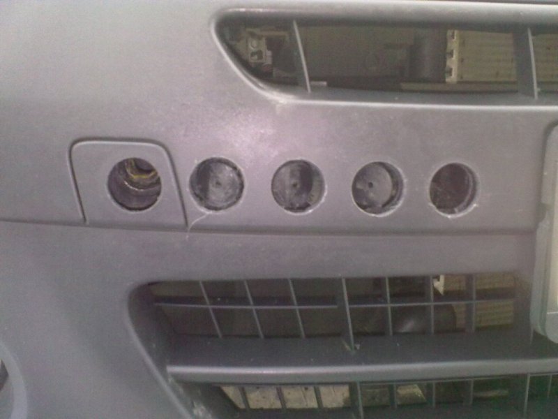

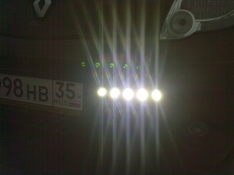

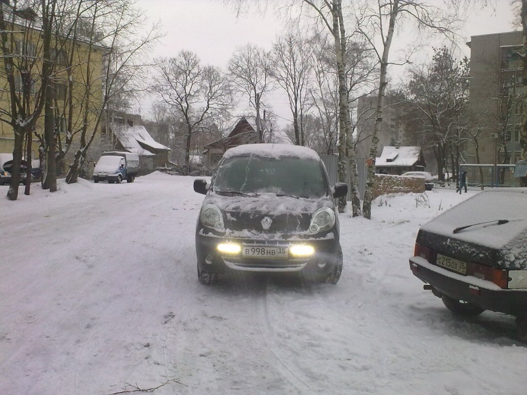

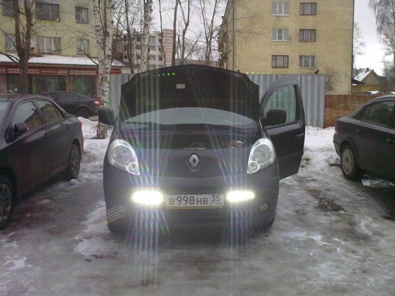

Итак огни установлены по ГОСТ:
-между ДХО получилось 53 см (номер)+ 4 см с каждой стороны, т.е. 61 см.
— от габаритной ширины до кажого огня 35 см.
— высота примерно 52 см
— углы по вертикали соблюдены почти в ноль, по горизонтали отклонение крайних где то 7-8 градусов
Диаметр фрезы- 30 мм. Внешний диаметр огней- 36 мм.

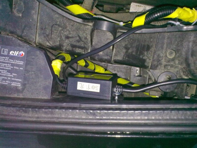

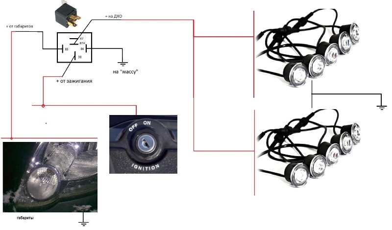

Что касается проводки- пришлось использовать 5-ти контактное реле по схеме.
зажигание из салона

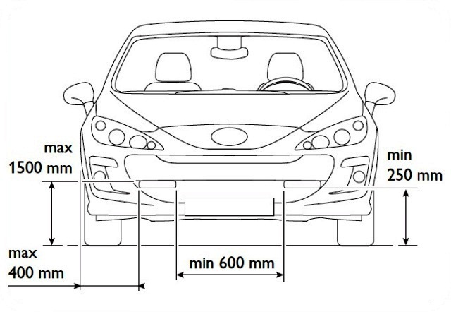

1.3.29. Требования к дневным ходовым огням:
1.3.29.1. Дневные ходовые огни, если таковые установлены, должны включаться автоматически, когда выключатель зажигания находится в таком положении, которое не исключает возможность работы двигателя. Дневные ходовые огни должны выключаться автоматически при включении фар, за исключением тех случаев, когда мигание фар применяется для подачи кратковременных предупреждающих световых сигналов.
1.3.29.2. Требования к размещению:
1.3.29.2.1. По ширине: та точка видимой поверхности в направлении исходной оси, которая в наибольшей степени удалена от средней продольной плоскости транспортного средства, должна находиться на расстоянии не более 400 мм от края габаритной ширины транспортного средства.
1.3.29.2.2. Расстояние между внутренними краями обеих видимых поверхностей в направлении исходной оси должно быть не менее 600 мм. Это расстояние может быть уменьшено до 400 мм в том случае, если общая габаритная ширина транспортного средства составляет менее 1300 мм.
По высоте: от 250 мм до 1500 мм над опорной поверхностью.

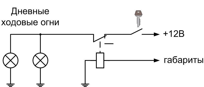

Электрическая схема реализующая данный алгоритм работ дневных ходовых огней приведена ниже.
Если я и буду их делать. буду именно так.
