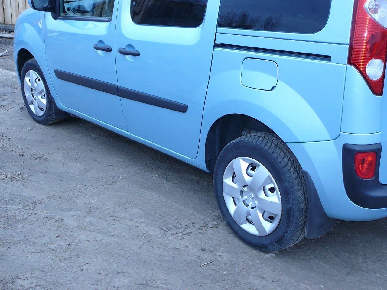

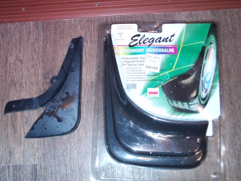

Сообщение Sunsetpeople » 26 ноя 2011, 14:56

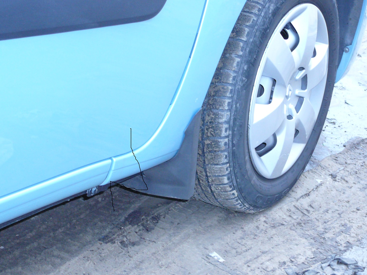

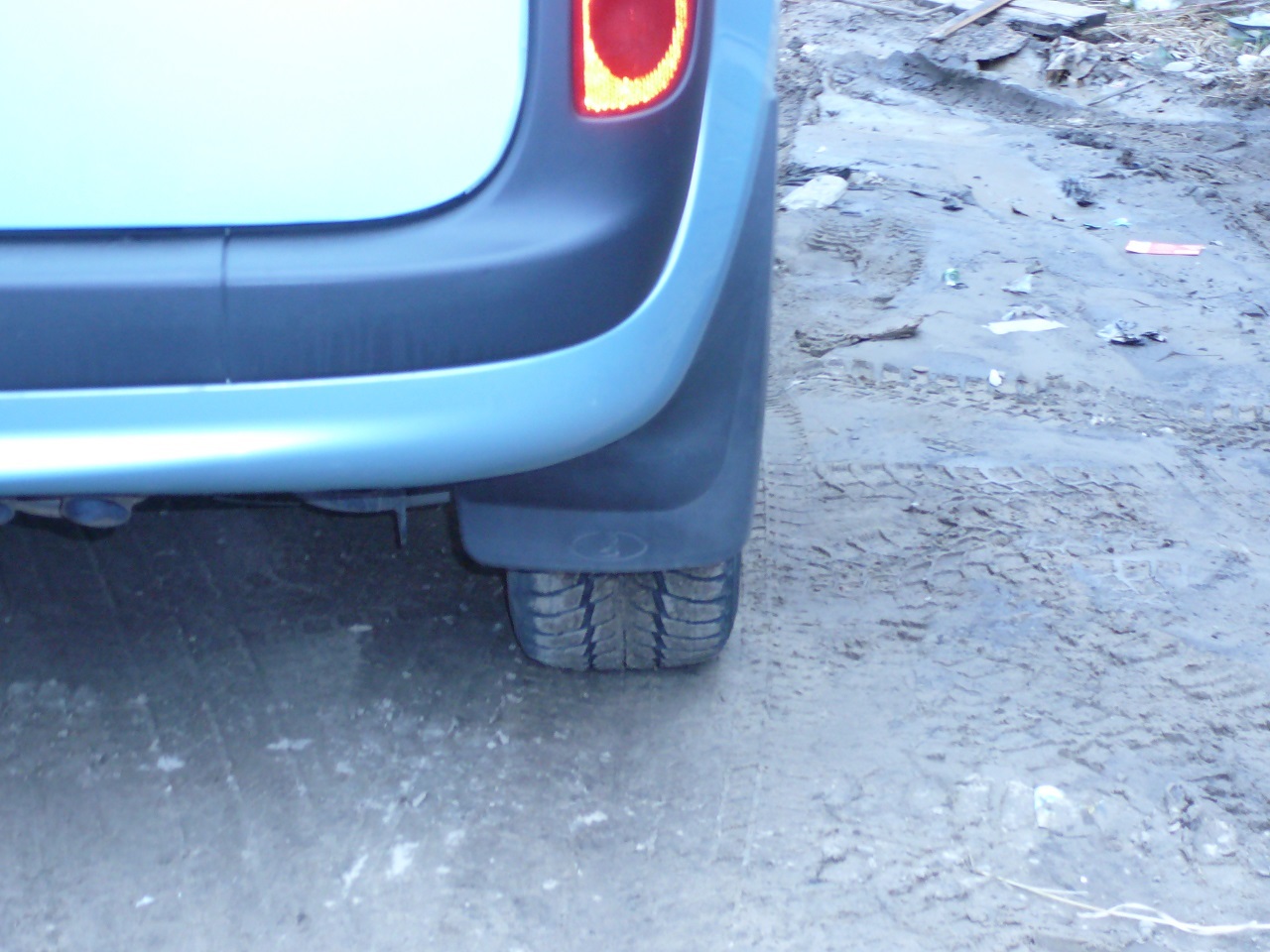

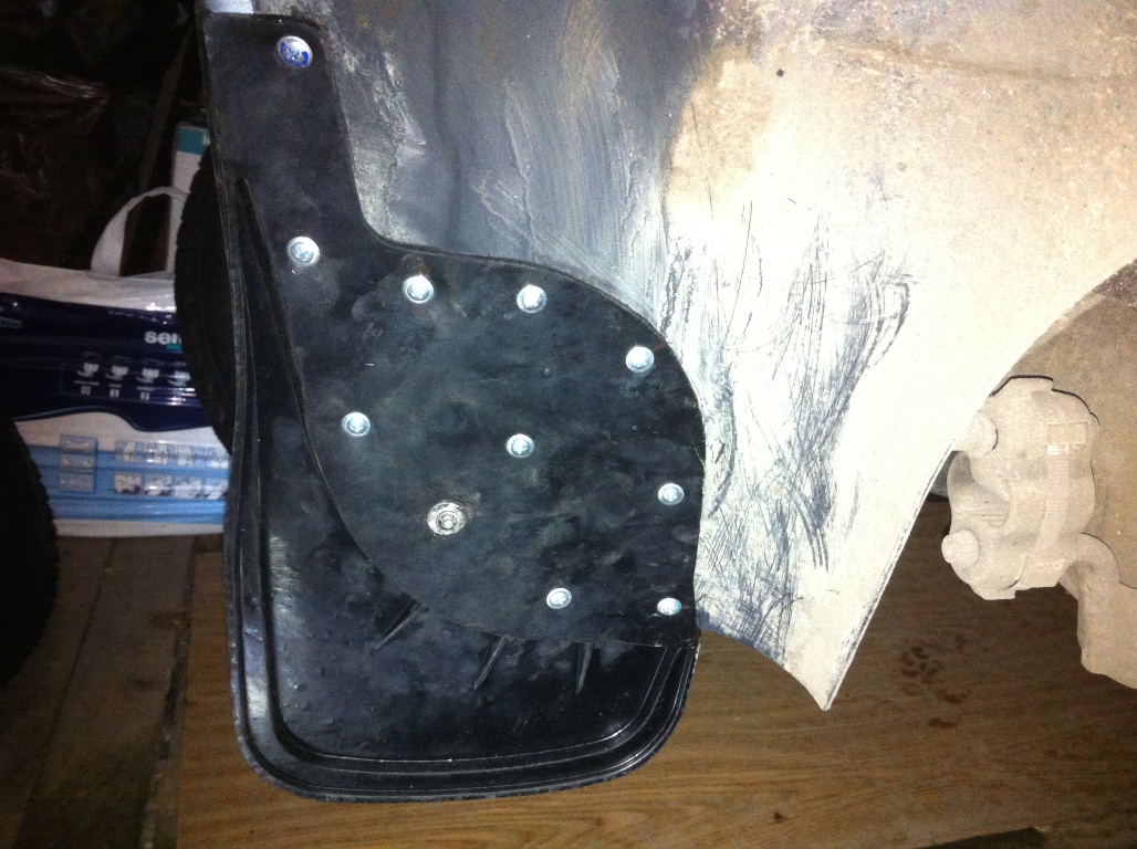

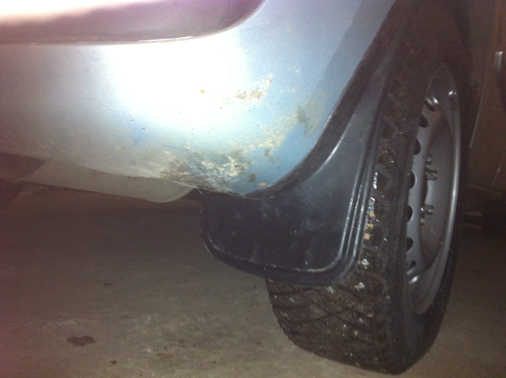

В связи с поломкой заднего брызговика и вероятностью излома бампера на будущее решил не ставить пластиковые брызговики. Купил сегодня вот такие в магазине, после примерки оказались наиболее подходящие.
По причине того, что для установки придется снимать колеса, замена отложена на весну :cry:

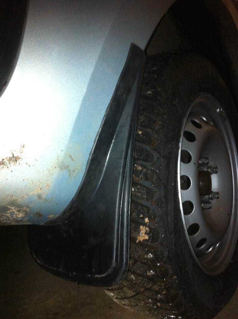

Хочу высказать свои мысли по поводу брызговиков:
- цена на "родные" брызговики у ОД неадекватно высокая, но я поставил себе их по причине того, чтобы уже не заморачиваться с поиском и установкой в своем городе.
- несмотря на то, что передние "родные" брызговики здесь ругают, я ими пока доволен. Когда только началась зима, то в один из дней при переезде через лежачий полицейский почувствовал скрежет впереди машины. После остановки осмотрел передние пластиковые щитки (они тогда у меня еще стояли) и брызговики. Увидел, что передний брызговик немного стал под углом и отошел от края подкрылка (из-за того, что съезжая с препятствия замерзший снег на брызговике зацепил его). Расстроился, но поскольку все было покрыто снегом не увидел ничего. Позже, при тщательном осмотре и очистки брызговика увидел, что брызговик не поврежден и подкрылок тоже. Этому способствовал способ крепления переднего брызговика: он крепиться одним болтом на ребро жесткости (прямоугольник в сечении) в начале кузова. Остальная часть брызговика которая прижимается к подкрылку ничем не крепиться. Получается брызговик как коромысло - поворачивается на оси болта. Болт просто подтягивается сильнее и брызговик держится крепко, без дополнительных креплений саморезами. Поэтому, когда наезжаешь на препятствие брызговик просто поворачивается вокруг оси своего крепления и верхняя часть отходит от подкрылка. Ни брызговик, ни подкрылок не ломаются. Прижал его верхнюю часть к подкрылку и он на месте. Все. Летом вообще ничего делать не надо. Резиновые брызговики думаю надо было бы крепить саморезами, которые при ударе на морозе вылетят.
- задние "родные" брызговики закреплены на саморезах с пластиковыми шайбами. Пока никаких проблем мне не доставили. После поездок регулярно счищаю с них наросший лед и снег, чтобы не цеплялся за препятствия.

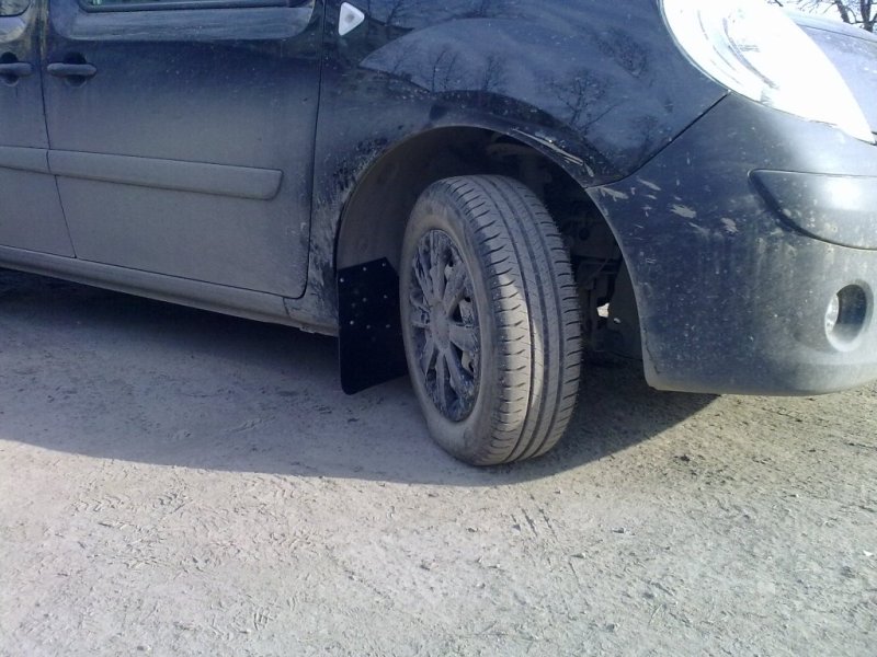

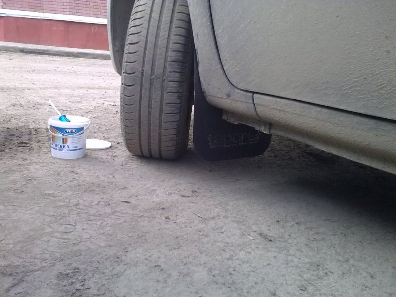

Сообщение Sunsetpeople » 21 апр 2012, 19:54

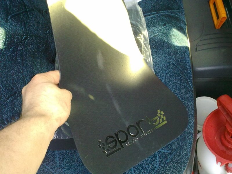

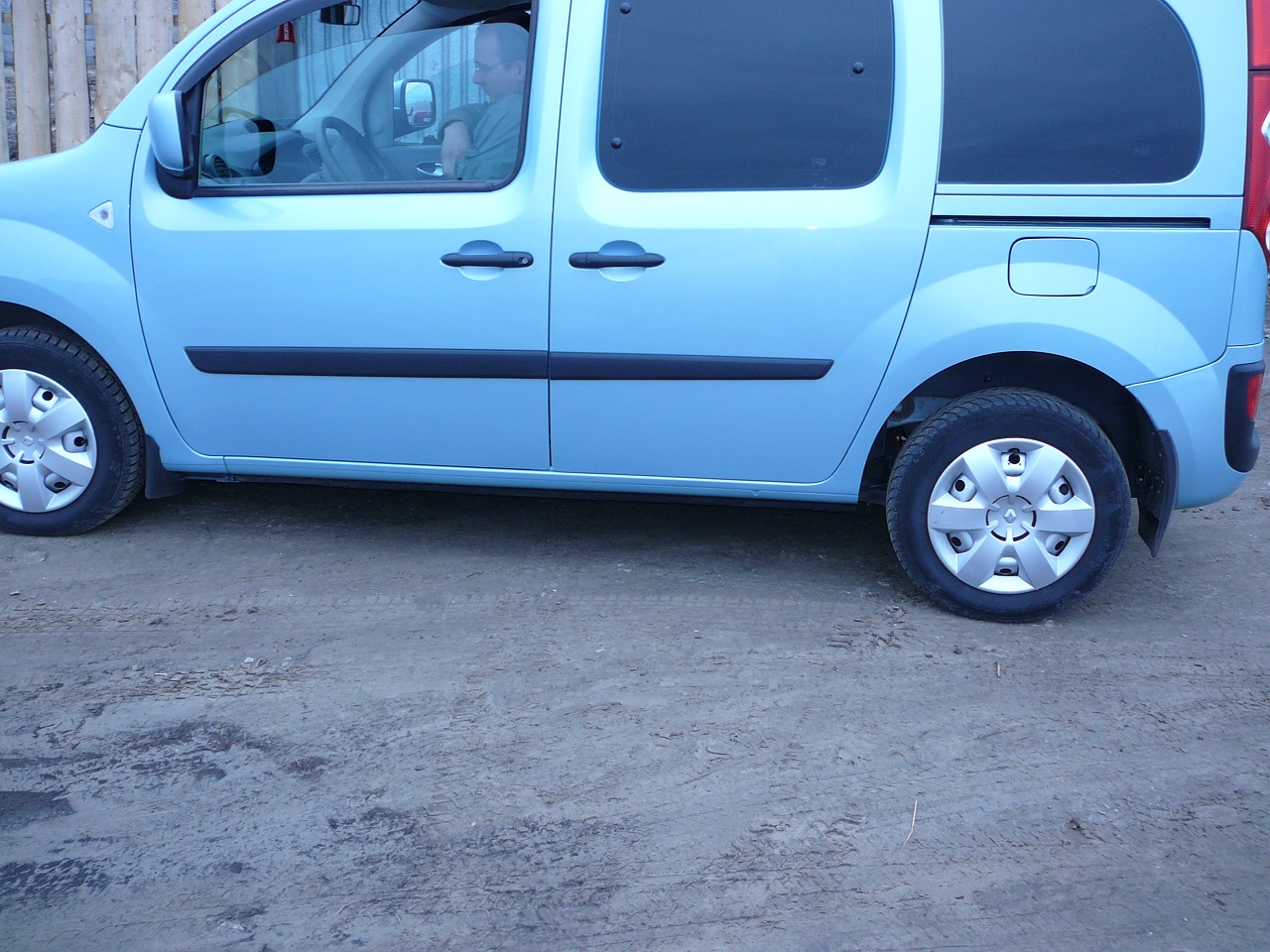

Заменил :roll:
Re: Брызговики
Сообщение BadManII » 21 апр 2012, 21:26
Sunsetpeople писал(а):Заменил :roll:
Тебе нравится?????
Re: Брызговики
Сообщение Sunsetpeople » 21 апр 2012, 21:37
Тебе нравится?????
Я скажу так- мне честно говоря все равно лишь бы:
1. брызговики Были (для ТО)
2. брызговики были не пластиковые (разлетаются вмиг)
3. брызговики висели как можно ниже, иначе какой в них смысл.
Твое недоумение понятно- сильно выделяются на фоне грязной машины и выглядят немного топорно. А что можно придумать в качестве альтернативы? Весной я купил польские брызговики которые автоматически ушли на помойку так как профиль арки у нас не позволяет так просто поставить что угодно.
Попробуй займись потом мне расскажешь.

Sunsetpeople выкинь ты эти брызговики. Ну явный колхоз.
Авто: кангу 2А
Re: Брызговики
Сообщение Sunsetpeople » 23 апр 2012, 18:35
svpam писал(а):Sunsetpeople выкинь ты эти брызговики. Ну явный колхоз.
они не для красоты друг мой :D

я согласен что они нужны, но эта надпись спарко явный колхоз. Закрась хоть надпись НЕПОЗОРЬСЯ!!!!

Ну если ты читать умеешь то там не спарко а SPORT написано. И вообще не понимаю чтобы прочитать надпись это надо под машину нагнуться. Много вас таких? :lol:

А если серьезно, то мне твои брызговики нравятся. А надпись я не разглядел, пока на нее не указали в явной форме. Никогда не обращаю внимание на такие вещи.

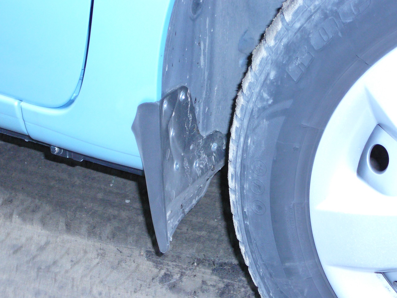

Сообщение genstep » 25 май 2012, 17:30

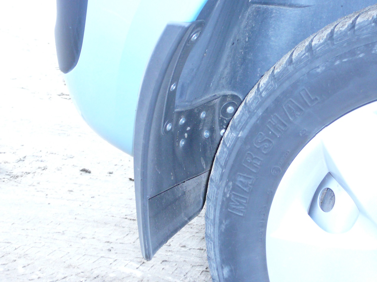

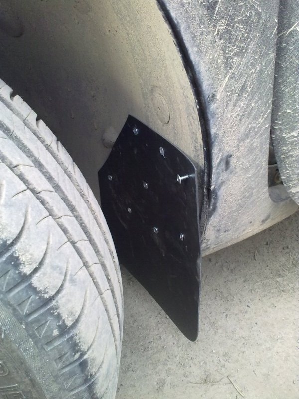

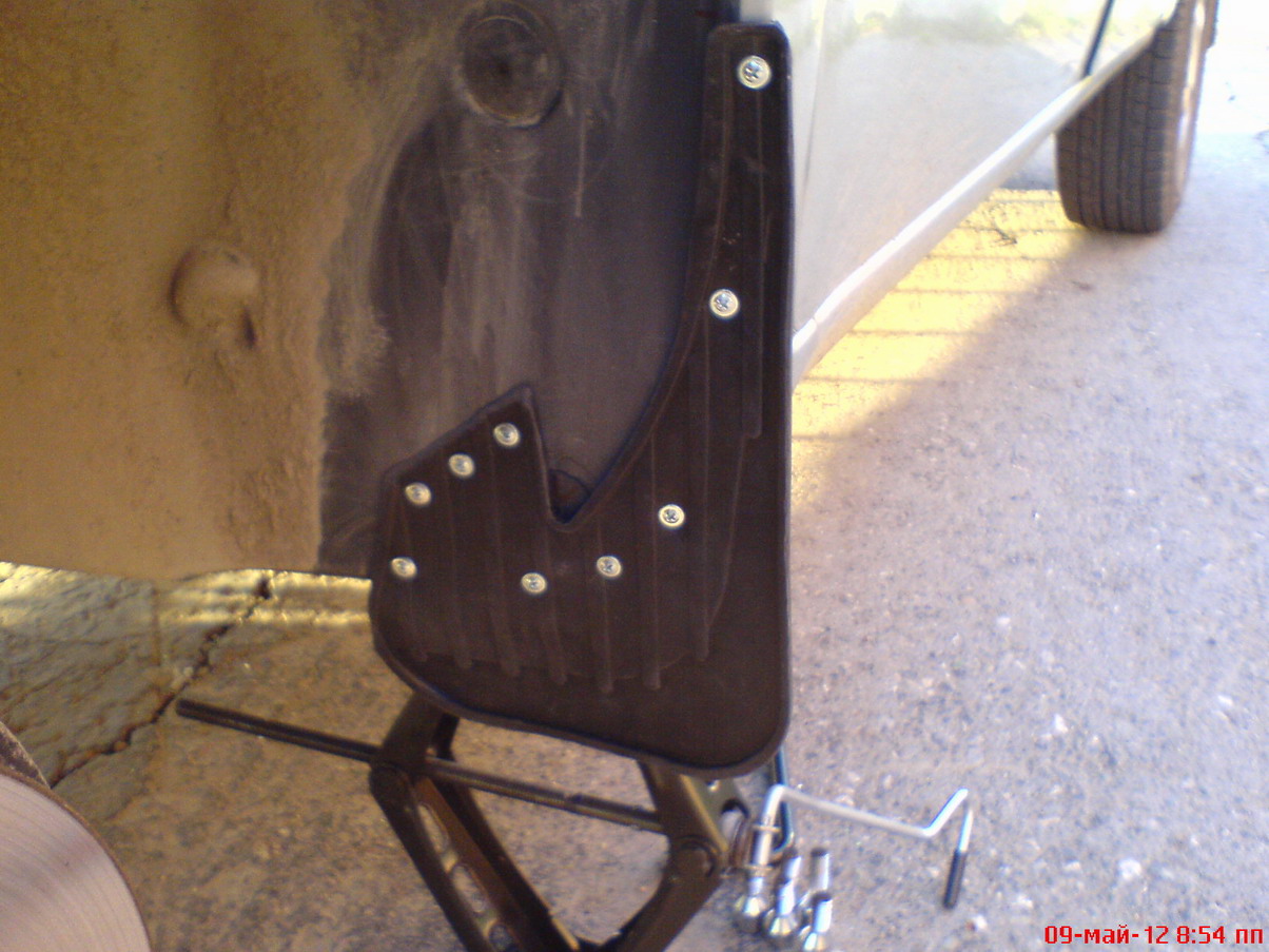

Я изладил вот так.

Сообщение Sunsetpeople » 12 ноя 2012, 23:46
genstep писал(а):Я изладил вот так.
Дерзко, и практично)

я вот что хотел сказать, с апреля езжу со своими портянкаии, очень доволен ничего не оторвало хотя куда я только не въезжал... А самое приятное это когда легким движением ноги можно сбить весь снег и наледь с них.

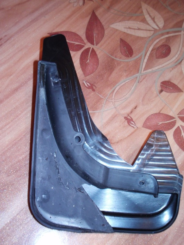

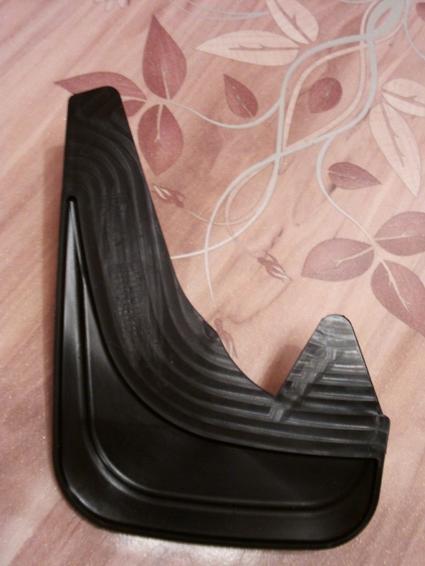

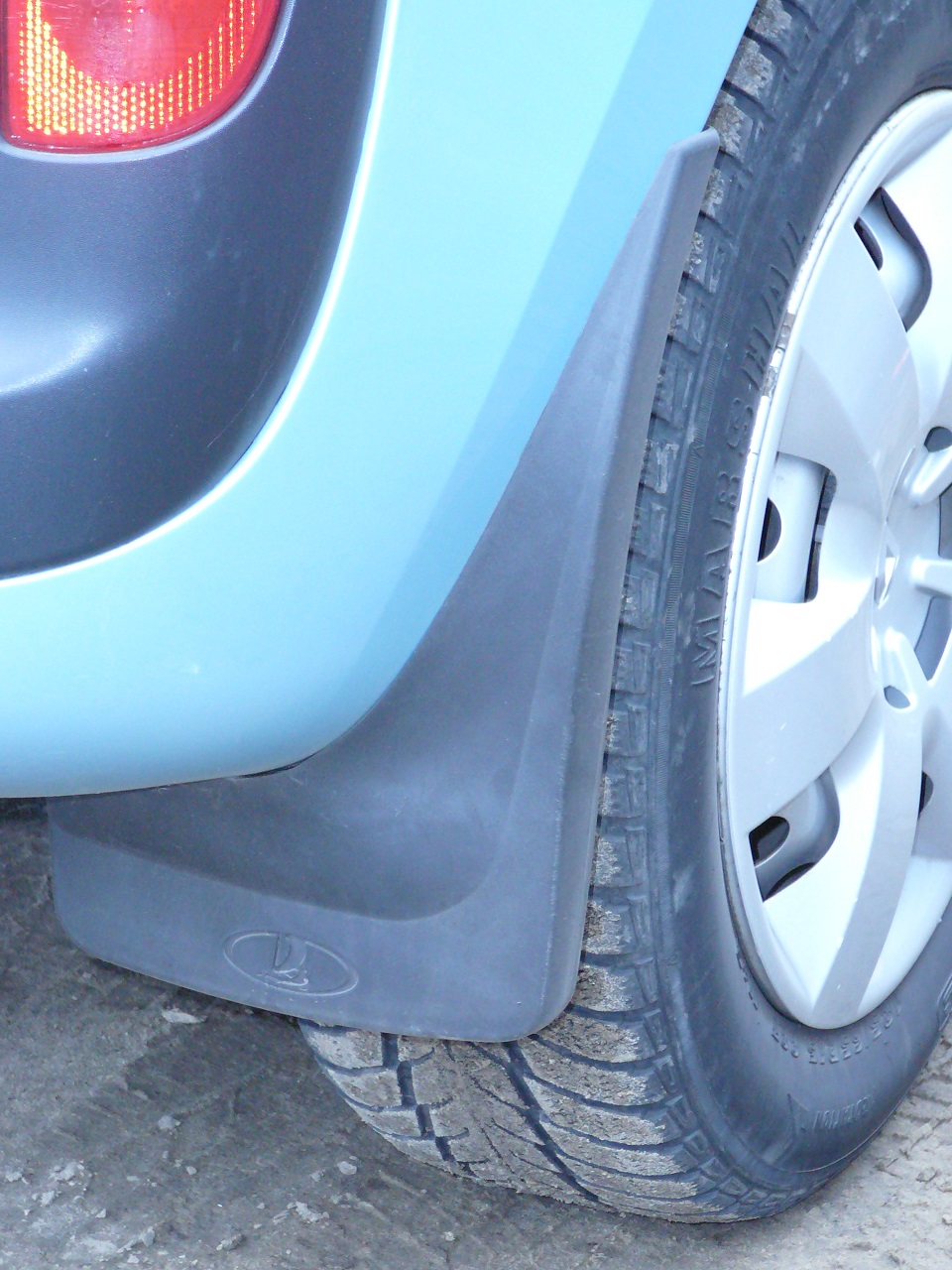

Купил Белоруские за 300р задние. Чистейшая резина, черного цвета. Колеса менял, заодно и поставил, ставятся вообще без проблем. Кстати за левым задним брызговиком, сливной шланг сверху идет резиновый, не понял откуда. Может с лючка бензобака?

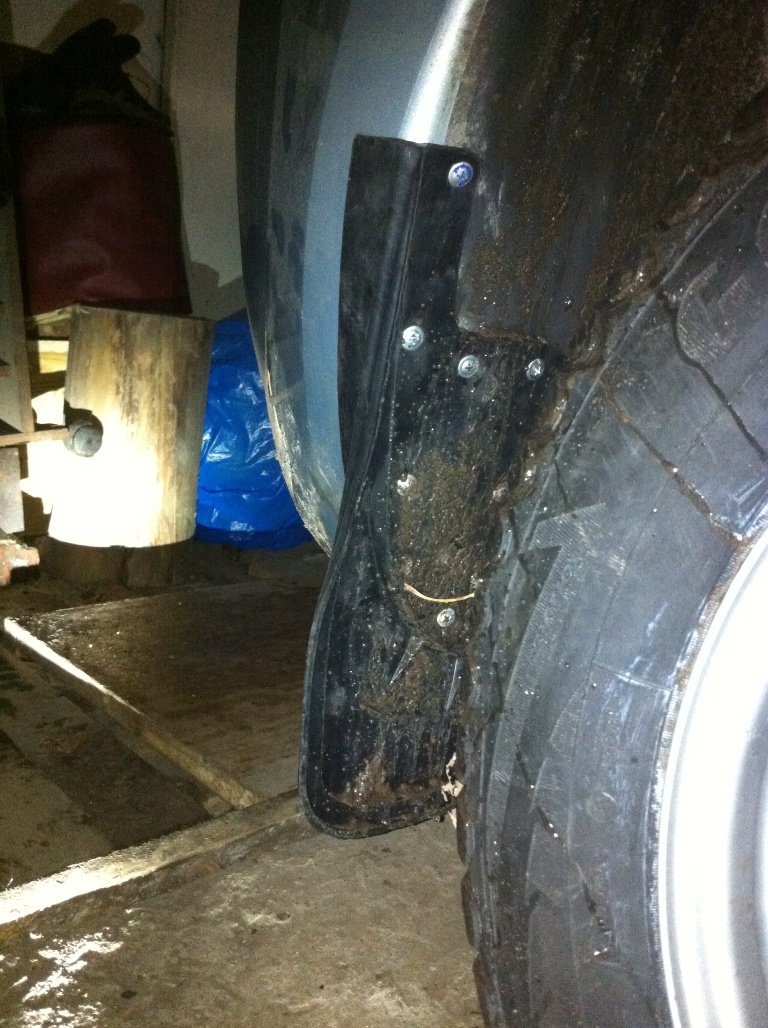

Задние универ. нагрел и поставил , явно бороды на крыле не стало. Длинные не стал брать.
Передний оторвался с первым льдом. Купил листы СПАРКО 4шт 230р. Подрезал и установил на перед. Как было выше. Удобно- пнул и отлетело.
Штатные твердые. А крепятся мини зажимами - смех. Для Франции катит, где дороги шампунем моют. Надписей не видно, а мне и все ;) равно.

фотки выложу позже 9 10 мая закрепил на 6-9 саморезов на подкрылок! после 12 попробую поставить задние калины на перед благо появились не нужные! они прикольнее выглядят но низкие только для 16 дисков

ДИКО ИЗВИНЯЮСЬ работы навалило столько что даже почту проверить некогда фотки сделал выложу позже

наконец то заболел!Появилось свободное время!
Re: Брызговики
Сообщение bandrlog » 09 июн 2013, 22:57
купил резину 205\70 \15 попробую с ней задние брызговики на перед поставить!И еще совет не ленитесь перед установкой передних брызговиков снять задние части передних подкрылок (там сюрприз у всех)!!!!!!
Re: Брызговики
Сообщение ivas777 » 10 июн 2013, 06:27
bandrlog писал(а):купил резину 205\70 \15 попробую с ней задние брызговики на перед поставить!И еще совет не ленитесь перед установкой передних брызговиков снять задние части передних подкрылок (там сюрприз у всех)!!!!!!
Спасибо за фотоматериалы. А зачем задние на перед ставить? Чтобы по размеру были больше (или чего-то не нравится в передних?)?
А сюрприз в передних подкрылках видимо заключается в куче земли и листьев?

Сообщение bandrlog » 10 июн 2013, 22:55
про сюрприз угадал! а задние брызговики прикольнее смотрятся плюс они шире.Сейчас колеса стоят 185\65\15 поэтому не получилось сразу эксперимента!

Ну вот и я наконец-то с брызговиками :D Пока передок (времени мало было). Как и планировал- взял калиновские. По Калине помню, что они зимой были пластичные и легко с них от удара ногой снег и лед слетал. Плюс есть прорезь для стекания жидкости из полости брызговика. В общем все цивильно.
Единственное, что крепить решил в основном на ерши (клопы), в т.ч. на родной клоп. Ведь все равно подкрылок отдирать для чистки от листьев и земли и соответственно пришлось клоп подкрылка (один) снимать. Купил на авторынке родных клопов подкрылка кучку (у меня без поломки не получается эти снять). Короче, сначала брызговик выкроил по форме порога, просверлил отверстие в брызговике для родного клопа, посадил сначала на родной клоп (длины хватает, чтобы все зафиксировать) и дальше уже удобно крепить зафиксированный клопом брызговик. Пару шурупов дал в торец-отбортовку крыла (и еще в паре мест в подкрылок) и произвольно несколькими клопами (купил в автомагазе от ВАЗа) в др. местах (только сначала просверлился под клопы). Все держится здорово и брызговик достаточно пластичный. Надеюсь на их пластичность зимой, т.е. ничего не должно вырвать (подкрылок) при контакте с поверхностью (поребрик и т.п.). В общем и проверю по зиме :)
Наконец-то будет чистым часть порога и часть передних дверей (и без пескоструя) :)
п.с. задние брызговики буду ставить а-ля элеганс (универсальные).

Короче обнаружил такую неприятную фигню- подкрылок там где должен брызговик спереди стоять- топорщится, т.е. щель. Ребята подскажите номерок для заказа оригинал/заменитель брызговиков на переднюю ось, только резиновых а не пластиковых. Буду менять.

Sunsetpeople писал(а):Короче обнаружил такую неприятную фигню- подкрылок там где должен брызговик спереди стоять- топорщится, т.е. щель. Ребята подскажите номерок для заказа оригинал/заменитель брызговиков на переднюю ось, только резиновых а не пластиковых. Буду менять.
Не очень понял- а где именно топорщатся? Это что, из-за брызговиков- портянок так топорщится?
Либо калиновские резиновые с небольшой подрезкой неплохо сидят и потом должны при морозах нормально сидеть (в т.ч. при сбитии снега ногой с них).
Или вот здесь перец с петровского писал, что появились оригинальные, но резиновые (а про номер их ессно молчит как партизан): http://www.club-renault.ru/forum/index. ... &p=1324104
Re: Брызговики (выбор)
Сообщение Sunsetpeople » 23 ноя 2013, 22:11
там где вы подкрылок отгибаете чтобы дерьмо вычистить, у меня щели из за того что штатных брызговиков нет, они в этом месте прижимали его.
Я уже заказал резиновые, вот номерок NPL-PR-69-01F на наше авто делает норпласт
