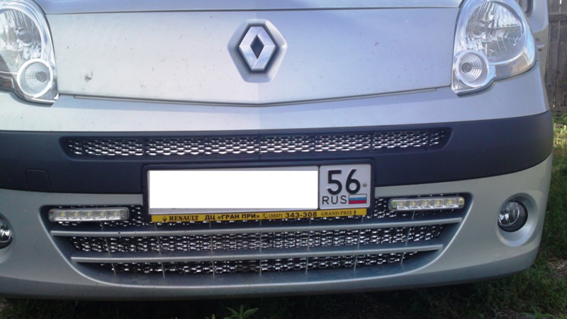

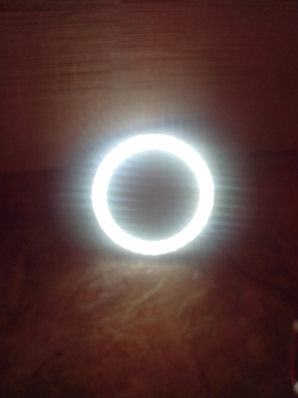

Поддавшись ажиотажу, решил тоже заняться установкой ДХО на свою машину. Покопавшись в инете, выяснил, что предложений выше крыши. Сначала хотел купить Филипс, но смутило неполное их выключение при включении габаритов, а только приглушение вполовину. Доказывай потом в вечернее время, что и приглушать тоже можно, но встанет вопрос по поводу цветовой температуры, упрутся милиполиционеры, мол что это у вас за голубоватые реснички?
Поэтому решил купить "шаурму" как я их называю, вот эти :
Понравилась яркость и нейтральный белый свет (цветовая температура 4300к)
Цена: 1740 рублей.
С установкой пришлось повозиться, бампер снимать не хотелось, основная трудность в протягивании проводов и их крепеж, так как мои руки крупноваты и не обладают гибкостью щупалец. :D в конце концов с помощью стальки и пластиковых стяжек все получилось. Естественно, переднюю панель морды снял и открутил 3 верхних винта крепления бампера. ДХО эти крепятся на кронштейны, прикрутить которые при всем желании в том месте, где поставил их я невозможно. Кронштейны пришлось порезать и изменить способ крепления с середины, на края. С бампером ничего не делал, сзади на ДХО оказались вырезы, которые подошли к стойкам в бампере.
Вот что получилось:
Все размеры выдержаны, между огнями 620 мм, высоту от земли забыл померить, но явно больше 250мм.

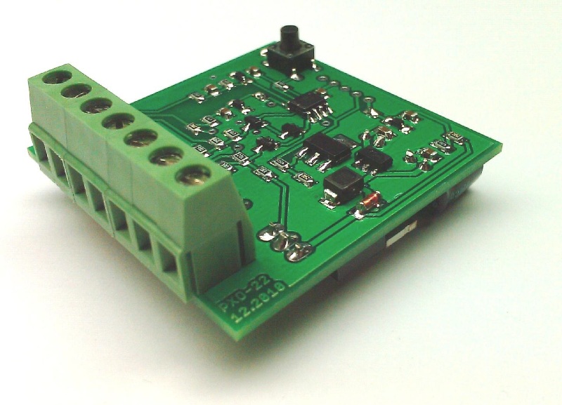

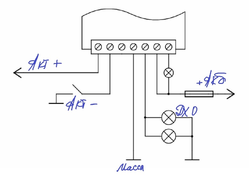

Для того, чтобы не лезть в проводку автомобиля, (нужно подать + с замка зажигания или потенциал из другого места , в котором появляется напряжение после запуска двигателя) выписал вот такое реле:
Контролер этого реле отслеживает повышение напряжения с 12 до 14 в и подает напряжение на нагрузку, которой являются ДХО. Это реле позволяет использовать фары головного освещения в качестве ДХО. программированием их яркости и плавным включением. Я его поставил с ДХО с плавным включением начиная с 40 до 100% мощности (программируется кнопкой с запоминанием) , И еще, реле позволяет отключить ДХО , включив-выключив несколько раз габариты или ближний свет. Цена дороговата, 870 рублей с доставкой.
Схема включения реле:
Снимки делал в солнечный день, светят вполне ярко и не напоминают пресловутые реснички.
Добавлю, что в контролеры ДХО некоторые производители изначально ставят отслеживание напряжения на АКБ и реле просто не нужно.
Да, забыл написать, что управляющий вывод я подключил контакту включения габаритов.

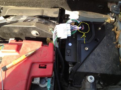

loxic писал(а):Народ !
Подскажите, где под капотом взять электроточку, на которой появляется напряжение при работающем двигателе, а при неработающем, соответственно, отсутствует ? :geek:
так можно ли найти плюс при вкл. зажигании под капотом :?:
Re: Установка ДХО (дневные ходовые огни)
Сообщение Sunsetpeople » 27 май 2012, 11:41

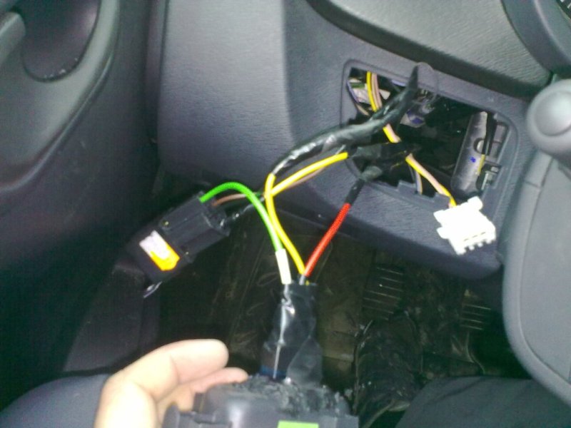

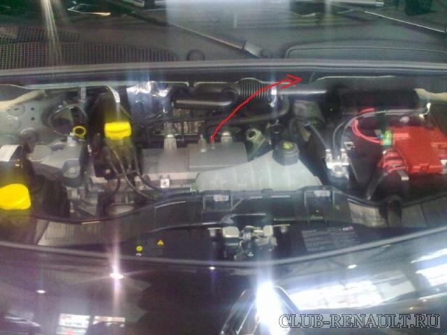

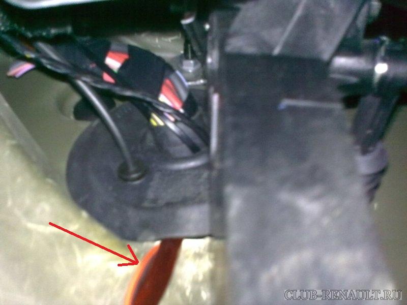

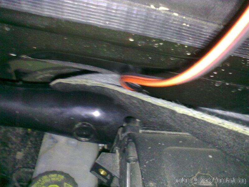

можно но я бы не советовал. Провод на котором появляется питание только в положении зажигания есть на штекерах круиз-контроля, у всех наверняка есть либо круиз либо штекеры. Я разговаривал в сервисе сказали что дело принципа тянуть провода от зажигания из салона, так как под капотом резать пучки это риск. Но в сервисе я ставить не стал так как провода протянуть под капот смог сам, поэтому вся установка заняла полчаса.
заглушка из салона под капот
взять проволоку и протянуть между заглушкой и кузовом. Вот место где вылезет проволока.
привязать к проволоке провод и вытянуть
Сообщение семен семеныч » 27 май 2012, 12:59

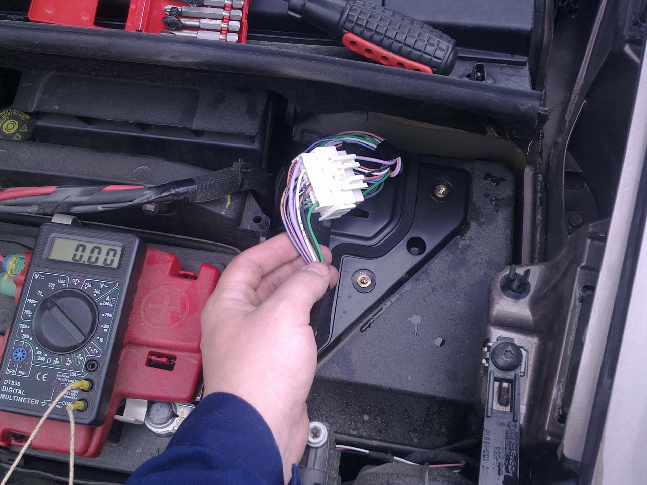

Тянуть не обязательно. Справа от акб есть пластиковая крышка с молниями, откручиваем два торекса, снимаем эту крышку, видим пучек проводов который идет из салона и захотит под пластик, вытаскиваем этот пучек вместе с клемником и обнаруживаем, что около клемника есть несколько поражниковых проводов, то есть просто не к чему не присоединеных, выбираем который покрасивей, я взял красный,и подключил его к реле дхо в качестве питающего провода, в салоне находим этот же пучек (левее рулевой колонки) и этот же красный провод наращиваем его т.к. он коротковат и подключаем его кому куда больше нравится, лично я подключил к предохранителю прикуривателя.

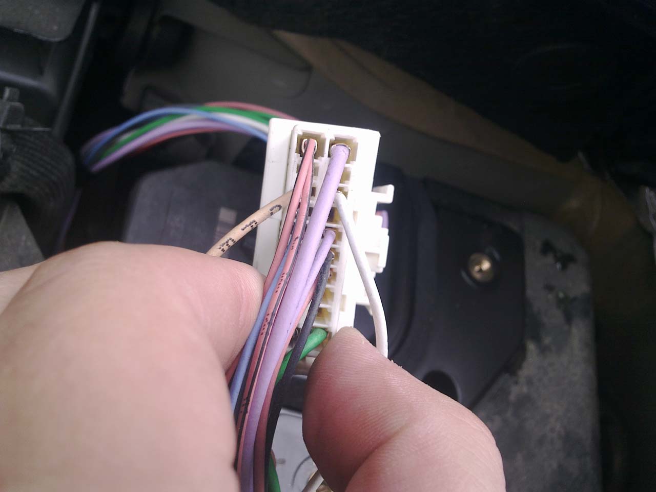

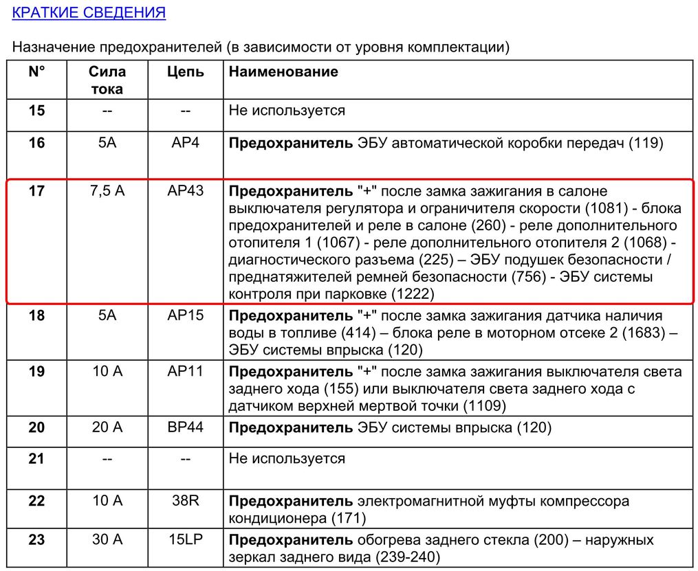

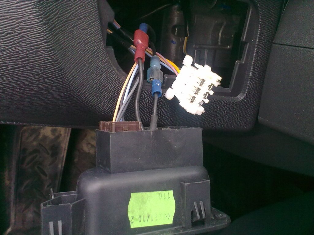

сегодня немного поковырялся под капотам и наткнулся на разъем
на край них проводах появляется плюс при вкл. зажигания
вопрос к знатокам :D что это за разъем ( еще лучше знать назначение крайних проводов), а также можно ли один из них использовать в качестве управления реле! ( то есть нагрузку от ламп ДХО нести не будут) :?: :?: :?: :?: :?: :?:
ЗЫ провода резаться не будут только пайка к проводу параллельно.......................

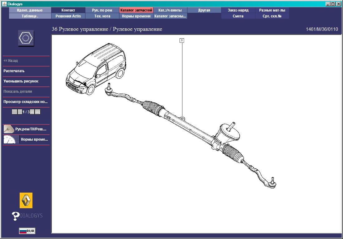

возможно освещение (фары) в диалоджике посмотри
Сообщение Pasha » 27 май 2012, 20:59
к сожалению у меня нет диалоджика :oops: ........поэтому и спрашиваю :D

для управления реле взял с этого разьема голубой и черный провода(именно они идут к габариткам), так же провода не резал, а подпоялся. всю проводку спрятал в существующих пучках.

цитата с драйва " Кстати, для протягивания провода из салона пришлось снимать АКБ. Тот ещё процесс, скажу я вам."
а ведь было упоминание про свободные провода которые проложены но не подключены из салона в моторный отсек viewtopic.php?f=6&t=5&start=60#p3709
примотанные свободные провода

Сообщение DAN » 22 окт 2012, 20:59
loxic писал(а):Подскажите, где под капотом взять электроточку, на которой появляется напряжение при работающем двигателе, а при неработающем, соответственно, отсутствует ? :geek:
В блоке защиты цепей и коммутации под капотом есть цепь AP43, в которой появляется питание при включенном зажигании. Вот только добраться до нее затруднительно. И я бы не рекомендовал использовать AP43 как силовую, т.е. для питания огней ДХО. От нее запитано множество важных блоков и все это через предохранитель в 7,5 А. Дополнительная нагрузка в 21 x 2 Вт (3,5 А) может оказаться чреватой. Как найти цепь AP43, рассказано здесь.

Sunsetpeople писал(а):Провод на котором появляется питание только в положении зажигания есть на штекерах круиз-контроля, у всех наверняка есть либо круиз либо штекеры. Я разговаривал в сервисе сказали что дело принципа тянуть провода от зажигания из салона, так как под капотом резать пучки это риск.
«+» 12 В на штекерах круиз-контроля – это все та же цепь AP43, о которой я написал выше. Использовать ее как силовую рискованно. Похоже, что у тебя не возникло никаких проблем по причине того, что модули ДХО светодиодные с низким энергопотреблением.

Pasha писал(а):цитата с драйва " Кстати, для протягивания провода из салона пришлось снимать АКБ. Тот ещё процесс, скажу я вам."
ничего снимать не надо. как я писал ранее, надо взять проволоку и толкать ее из салона через резиновый уплотнитель сбоку, проволока вылезет за воздухозаборником. к ней привяжешь провода и вытянешь.

Спасибо всем кто делился на тему ДХО идеями! Так как больше нравится белое свечение ДХО, то решил установить все же в бампер. Они полностью отключаются при включении габаритных огней. Также могут отключаться с нужной стороны в момент работы поворотников. Пришли совсем другие, не те как заказывал, но это тот случай когда приятно удивлен (ДХО на фото). Они похожи на выше описанные ShoMe, только не врезаются в бампер, а собраны в один общий корпус под стеклом. Но мысль по поводу не задействованной второй нити лампы габаритов не покидала, и вот что родилось: viewtopic.php?f=6&t=841#p6427

Светят они одинаково, была возможность сравнить. Мне нравиться как выглядят с врезкой в бампер, но я не хотел бы себе сверлить бампер, да и когда они утоплены в решетку спокойней - случайно упершись бампером в ледяную глыбу, меньше шансов повредить их. Нет такого правила что выключаться они должны или не должны, но это реализовано в некоторых блоках управления ДХО. Так же на мерсах и аудёхах они либо отключаются, либо притухают. Светят то они очень ярко, и видимо что бы не отвлекать внимание от включившегося поворотника и придумали эту функцию. Я же просто придумал реализовать её таким вот способом, через реле. Прикольно смотрится со стороны)

DAN писал(а):... я бы не рекомендовал использовать AP43 как силовую, т.е. для питания огней ДХО. От нее запитано множество важных блоков и все это через предохранитель в 7,5 А. Дополнительная нагрузка в 21 x 2 Вт (3,5 А) может оказаться чреватой.

ivas777 писал(а):Может есть у кого последний диалоджис и сравнит для спорт. интереса схему заводскую на вторую нить после фэйслифта и незаводскую с "допиливанием"
В Dialogys нет электросхем. Они распространяются отдельно, пока более свежих на просторах Internet замечено не было.
Сообщение ivas777 » 17 ноя 2012, 11:46
ivas777 писал(а):Смущает, что площадь этого отражателя невелика (всетаки ближний свет заметнее днем).
В Lada GRANTA заводом изготовителем для ДХО используется та же лампа P21/5W. И отражатель там не больше нашего: http://granta-club.su/viewtopic.php?f=27&t=419
Спасибо! Я помимо схем, имел ввиду, может указано в новом диалоджисе какое реле для второй нити применяется в з/ч с 2012, (ну как к примеру рейка в раскладке из каких з/ч состоит) или в электрике только схемы и все тут ?! :geek:
Сообщение DAN » 17 ноя 2012, 12:31
ivas777 писал(а):Я помимо схем, имел ввиду, может указано в новом диалоджисе
Давайте окончательно расставим все точки над «i». Нового Dialogys нет, и по всей вероятности не будет. Renault перешло на online систему дистрибьюции технической информации для своих ОД. Это значит, что среди них больше не распространяются никакие CD/DVD, а вместо этого они автоматически получают обновления из системы Renault.NET через Internet.
ivas777 писал(а):какое реле для второй нити применяется в з/ч с 2012
Такой информации в Dialogys не будет. Там нет такой детальной разбивки по составным компонентам. Например, блок защиты и коммутации в моторном отсеке поставляется целиком со всей начинкой. Поэтому, к примеру, если вы сломаете его крышку, как это произошло у меня, то придется либо что-то придумывать, либо раскошелиться целиком на весь блок :-(
ivas777 писал(а):(ну как к примеру рейка в раскладке из каких з/ч состоит)
Из одной :lol:
ivas777 писал(а):в электрике только схемы и все тут ?!
Да.

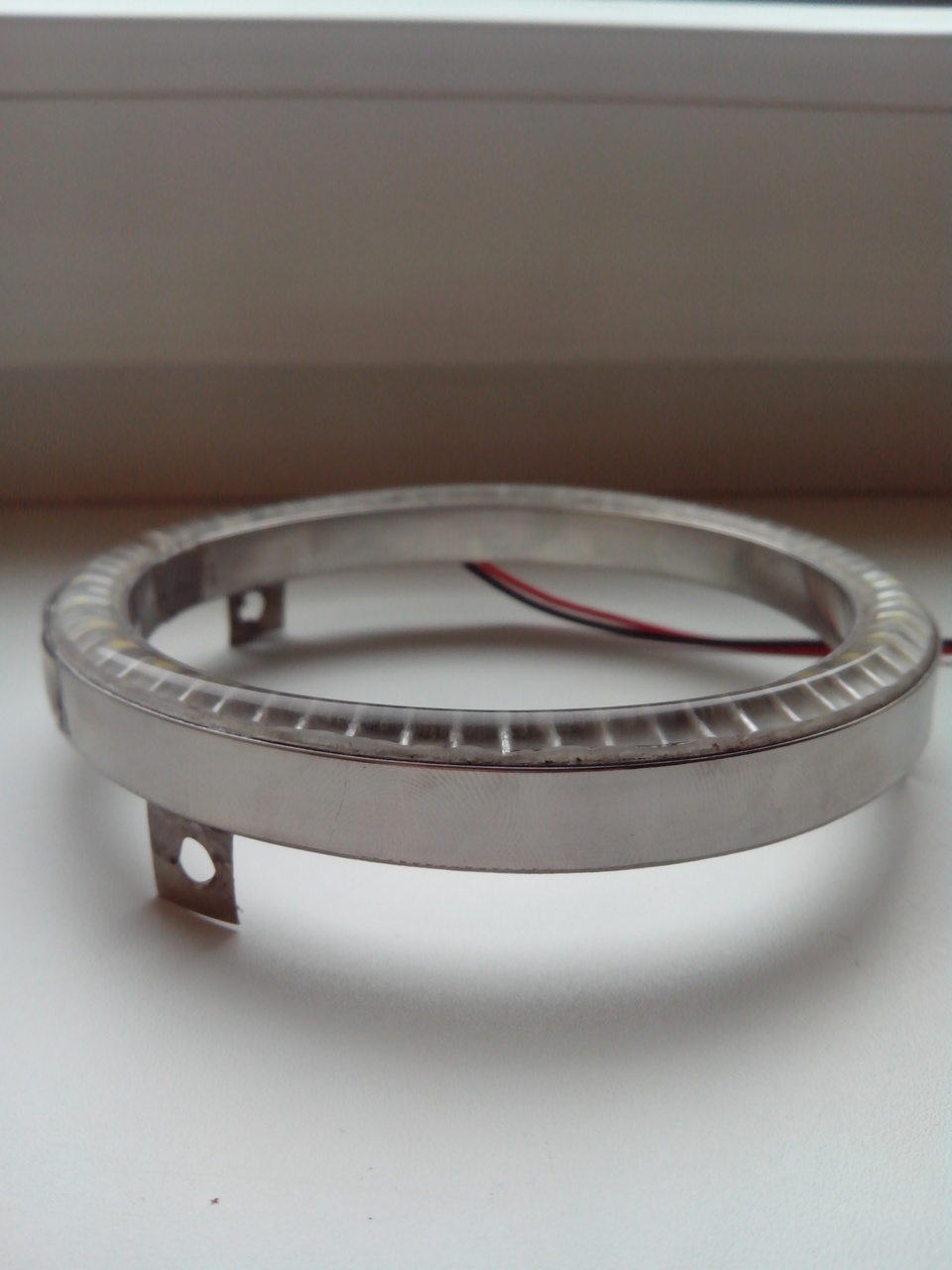

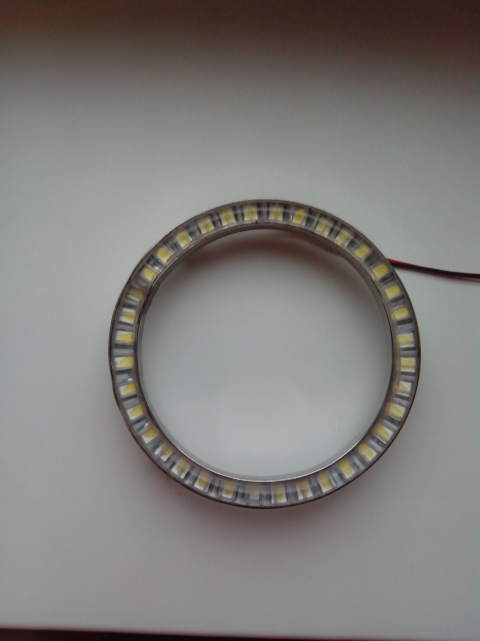

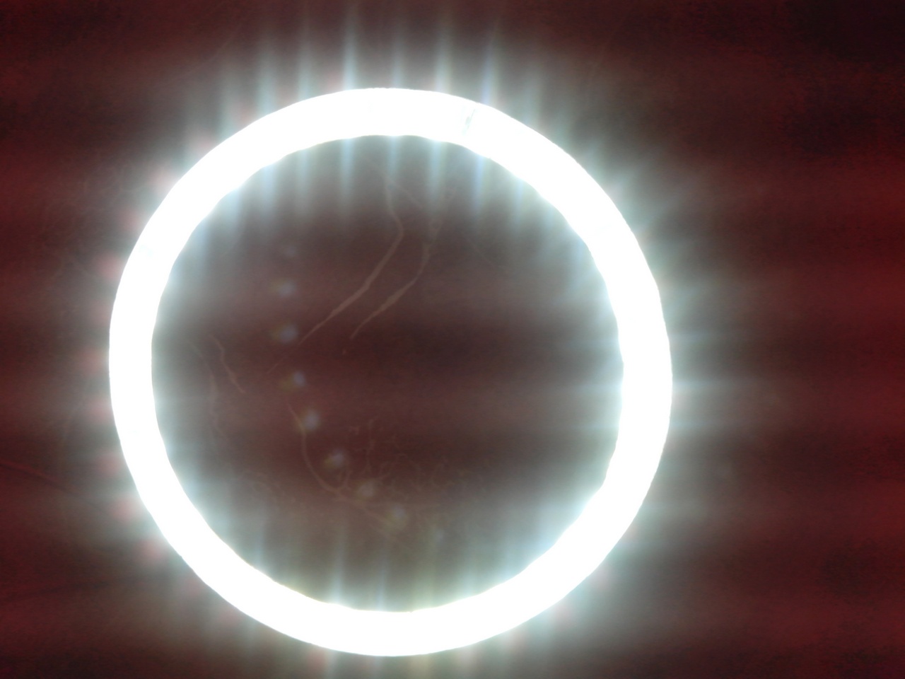

Добрый день. Вот хочу поделиться своим изобретением. Подумав решил сам сделать ДХО которые ставятсяв в места противотуманок, не вместо противотуманок, а перед противотуманками. Пришлось повозится но результат меня порадовал. Делал по принцыпу ангельских глазок, но решил сделать их наружными. Светят очень мощно, посильнее любых покупных ДХО, не хуже чем ангельские глазки у БМВ 6. Когда установлю на автомобиль выложу фотки на авто. А пока просто в собраном виде отдельно.

Сообщение ivas777 » 21 сен 2013, 10:09
да, светят мощно и должно выглядеть здорово. похожий замысел осуществлял наш коллега на драйве. только там были точечные светодиоды на ленте без рассеивателя (я ему как раз советовал рассеиватель поставить). и они эластичный корпус имели (т.е. можно немного выгибать, ведь обрамление туманки немного развернуто). в общем ждем результатов испытаний (как и в какую сторону светят) и подробностей (как подключали, артикул и фирма этих дхо и т.п.) :)

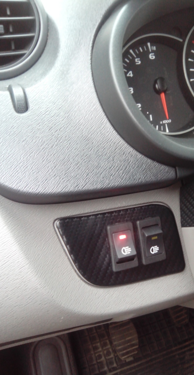

Re: Установка ДХО (дневные ходовые огни отдельностоящие)
Сообщение sanich » 24 окт 2013, 15:10

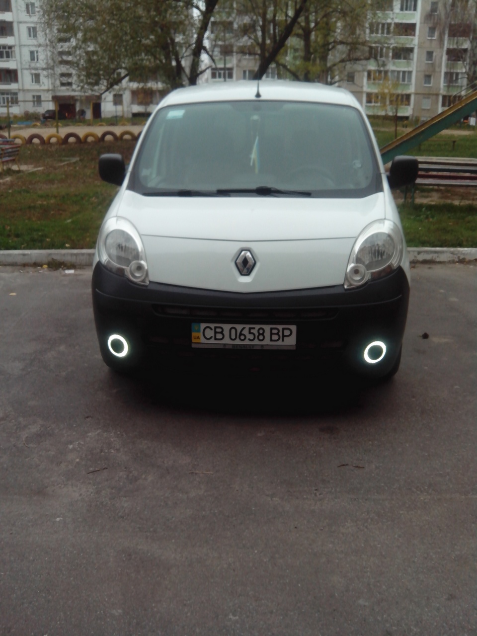

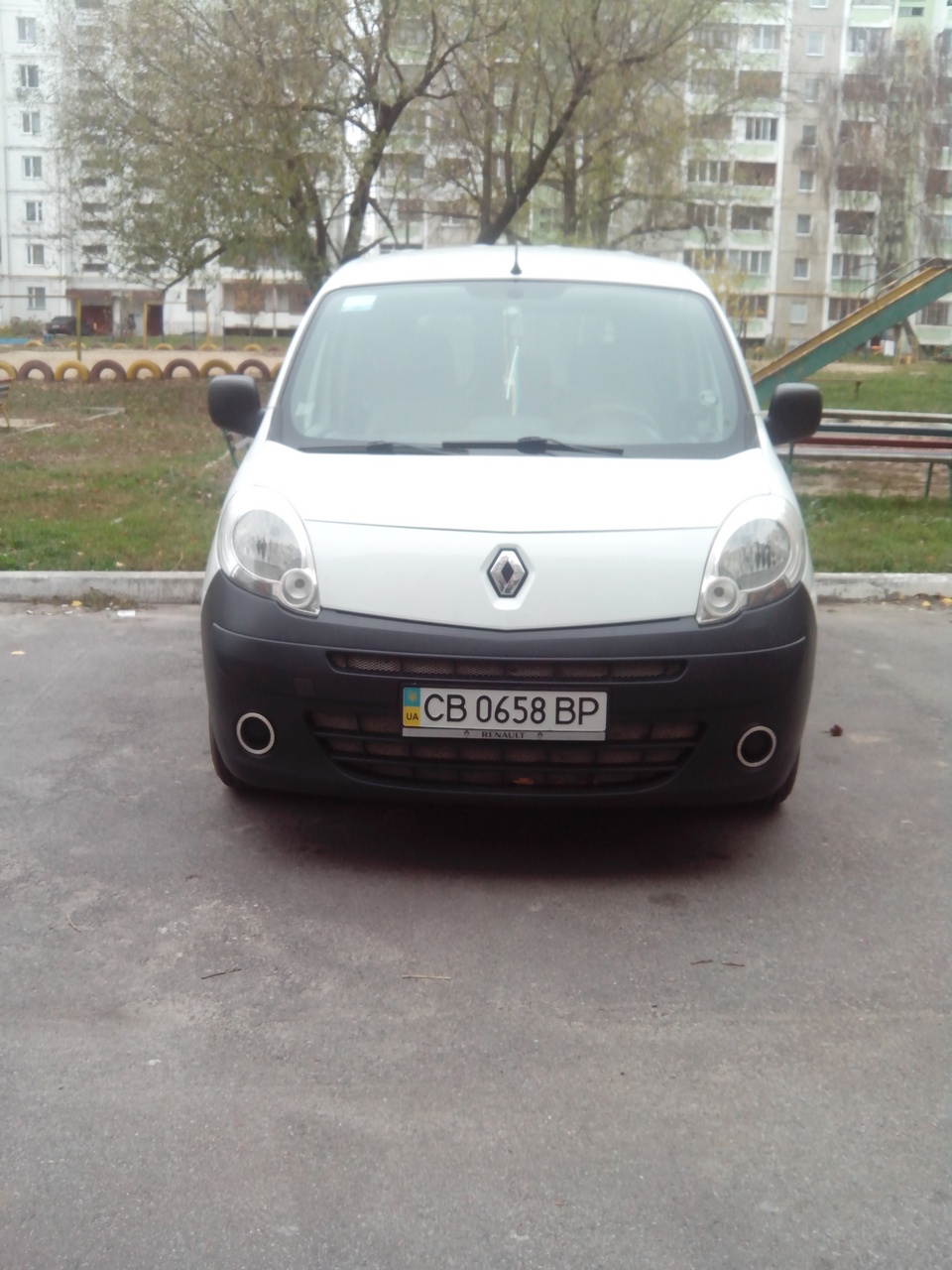

Добрый день, вот наконец то установил ДХО на машинку. Выставляю на всеобщее обозрение и критику.
Не включенные
Включенные
панель включения
Сообщение ivas777 » 24 окт 2013, 15:39
стильно выглядит, но как мне показалось, что не совсем ярко светят.
