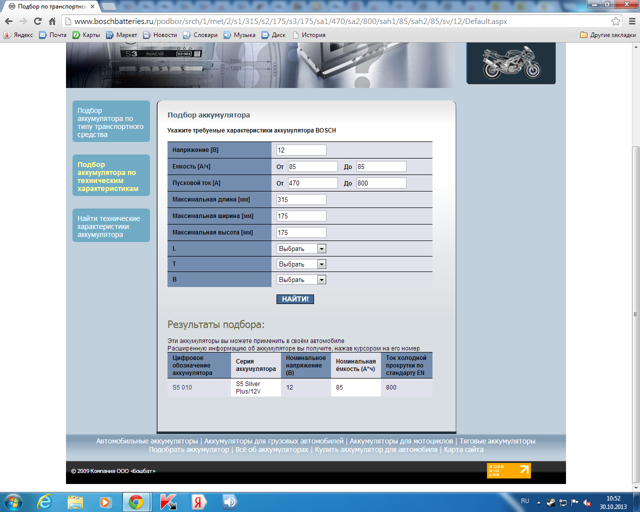

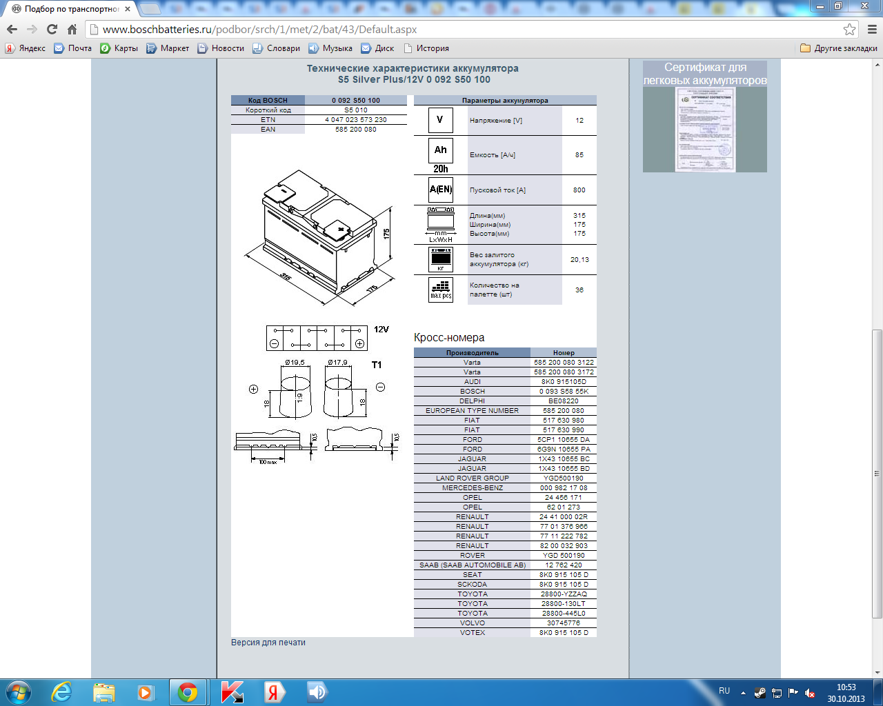

Подбор на 85а*ч (этот ли ставил коллега??????)
Техн. параметры на 85а*ч

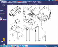

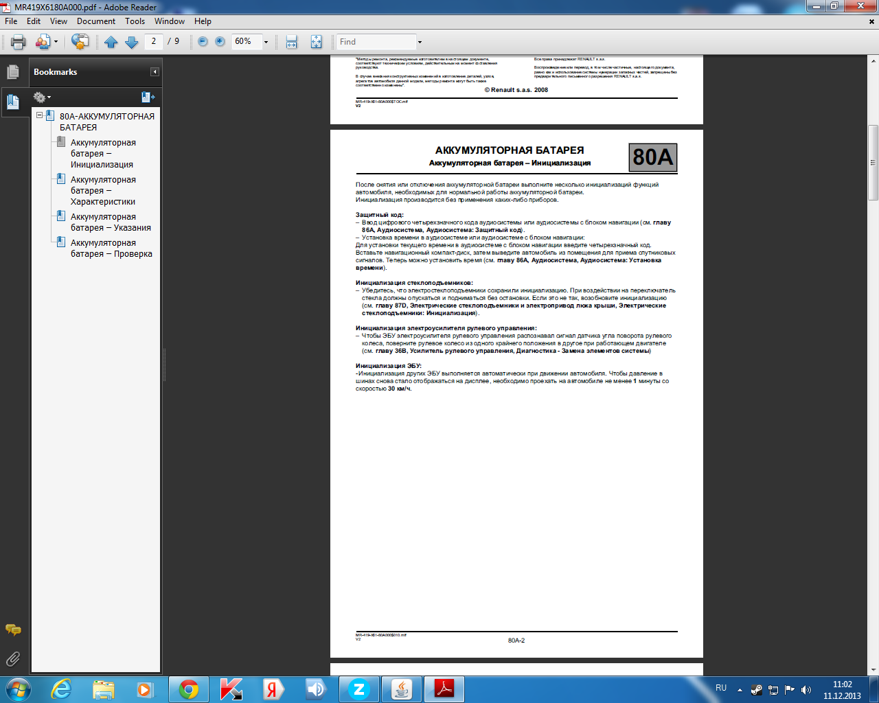

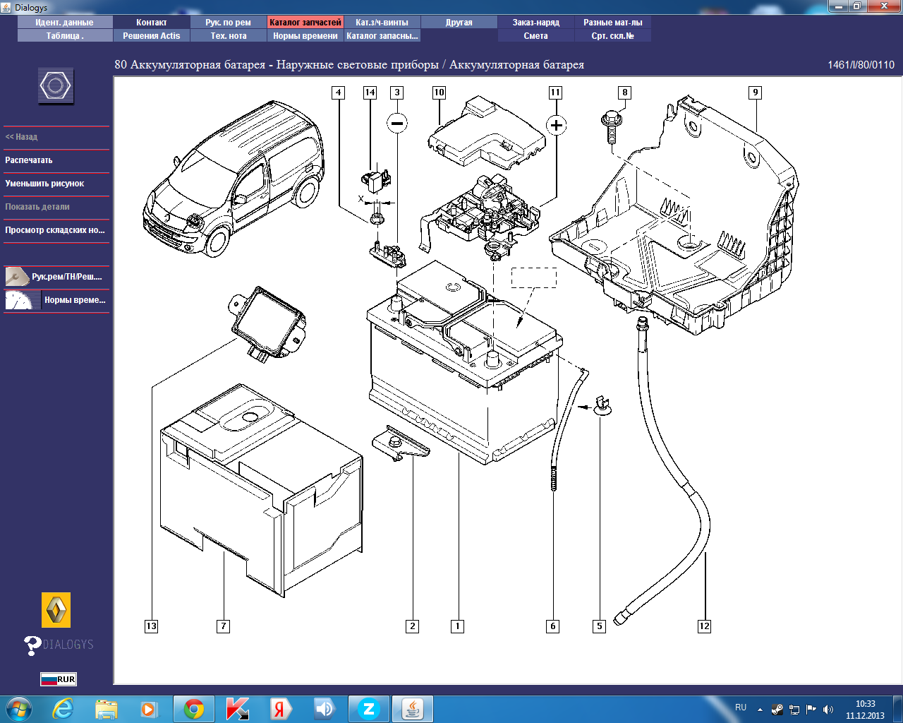

Добавлю немного информацию по аккуму (из интересного: после заглушения движка, аккум снимать не ранее, чем через 1минуту, чтобы в память ЭБУ занеслась информация; или как проверять аккум, если недавно заглушил авто, а проверять надо сейчас и нужны объективные данные по напряжению и т.д.)
При необходимости- инициализация некоторых функций после установки батареи.png
При необходимости- инициализация некоторых функций после снятия/ установки батареи
Аккум
Аккумуляторная батарея (проверка, характеристики, зарядка).pdf
