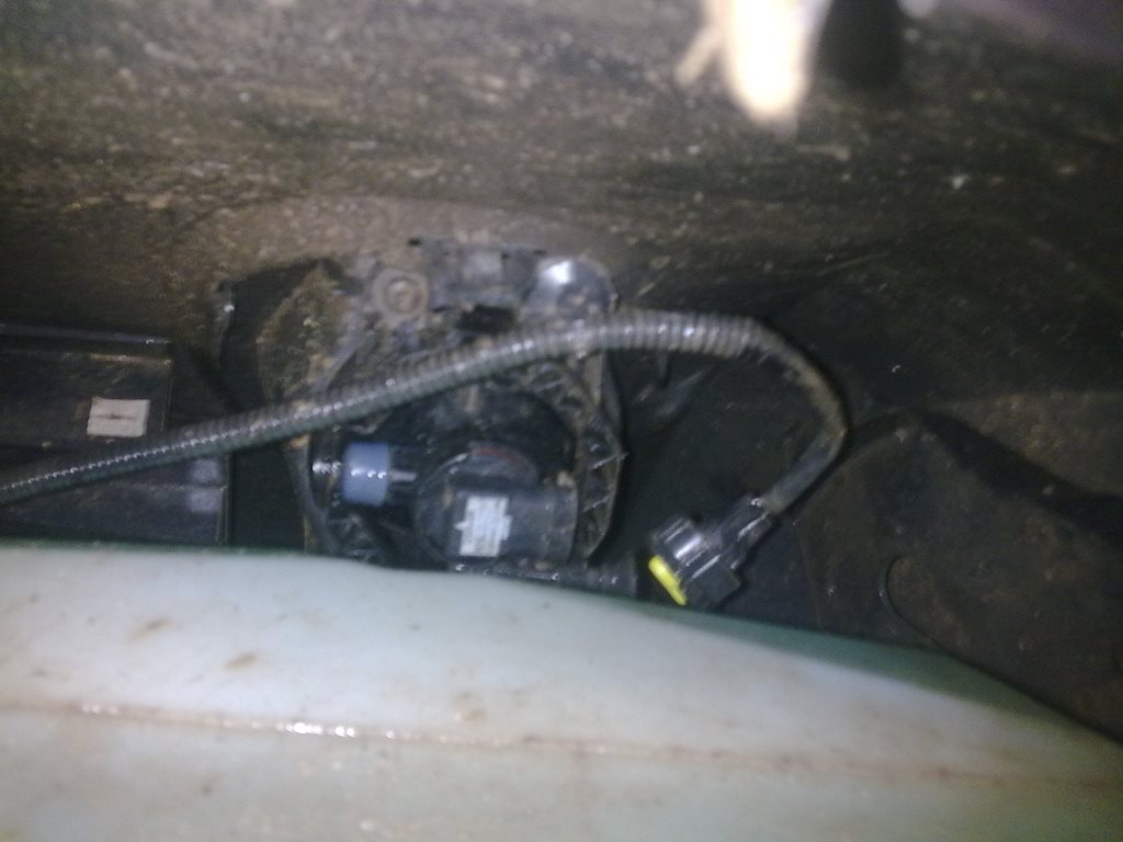

Сообщение Дедон69 » 14 окт 2015, 14:14
Проехал 36000 км, все время с включеными туманками,вместо дхо.Перегорела правая лампа в туманке. Пишут всякий бред про снятие.Снял колесо для удобства заодно колодки заценил,два самореза пистон ,оттянуть подкрылок и всё. Только лампа оказалась Н-16, и всего 19 ватт, меньше чем в стоп сигнале или повороте,там хоть 21, вот почему они только в качестве ходовых огней нужны. Ценник на эти лампы просто космический.Вот теперь чешу репу.Раззорится на 2тыщи и поставить осрам что стоял,или поставить туманки Валео, на Паджерах пользовал,светят замечательно и лампа Н-11.Вот засада. :evil:

Почитал,мужик на Колеос поставил Валео предохранитель 15а ,на 110 вт должно хватить. Они конечно греются,но на П-4 у меня одна 200т.км прожила и ничего, зато они реально светят. Да и цены 950 р за лампочку которая сгорела через 7 месяцев,и ОДНА фара 2100 вместе с лампочкой. Депо не берите, я покупал на П-4 поставил и тут же снял они светят как наши с 19 вт ами.

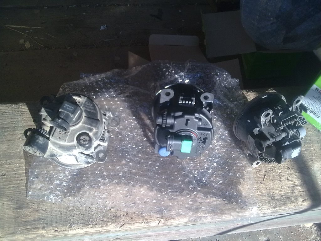

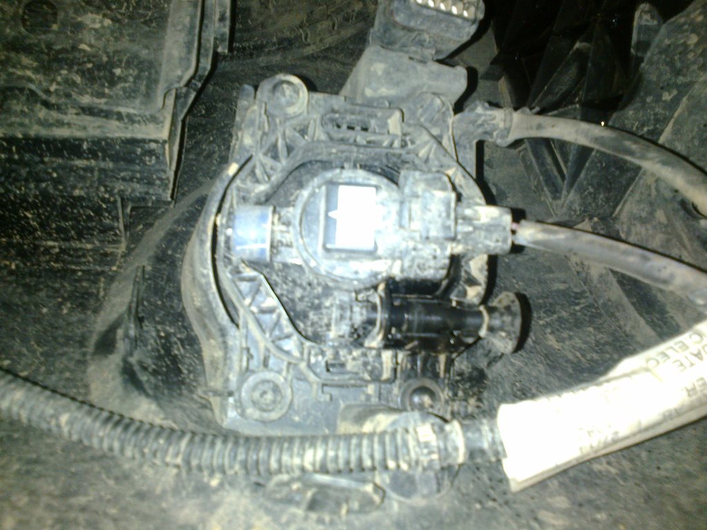

Re: Замена противотуманок (выбор)
Сообщение Дедон69 » 14 окт 2015, 17:03
Левая и правая туманки. Кто придумал снять бампер? Если кто не знает противотуманки регулируются с низу отверткой там есть дырка в бампере. :D Лампы Н-16 и Н-11 практически одинаковые,НО! Чтобы просто засунуть Н-11 в нашу фару придется ЧУТЬ ЧУТЬ попиливать пластмассу в фаре. Но ставить так нет смысла фара на 55 вт не расчитана,еще расплавится нахрен.

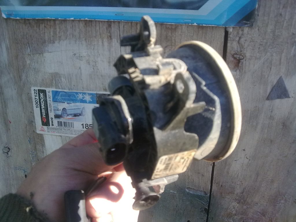

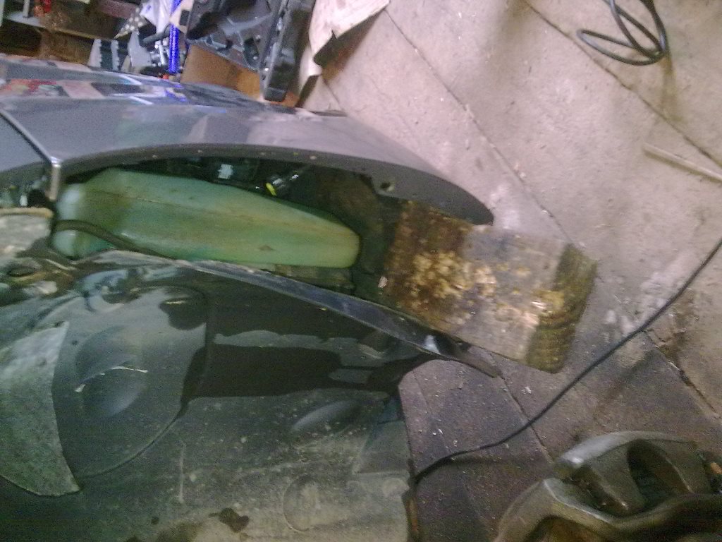

Сообщение Дедон69 » 27 окт 2015, 22:20
Без МАНУАЛОВ, руками,своими.МАШИНА 2014 года. Поставил новые противотуманки Валео,такие же стоят практически на всех(на многих десятках моделей) отличаются не значительно. Крепятся три самореза и "шпенек",могли бы и четвертый поставить. Родные туманки под 19 ваттную лампу и фарой то назвать нельзя. С лампами Н-11 55вт фары теперь реально светят, а не горят как свечки в стеклянных банках.
