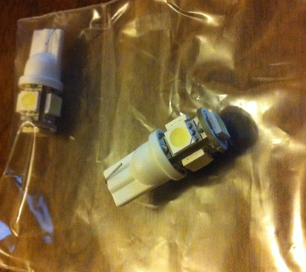

Сообщение Андреi » 06 апр 2012, 23:28
Я на Савеловском не далее как сегодня, опять парочку прикупил, хочу посмотреть как в салоне будет смотреться. У них они называются диодные автолампы 5 точечные, по размеру точ в точ как W6W (W5W). Цена 100р штучка.

Андреi писал(а):Я на Савеловском не далее как сегодня, опять парочку прикупил, хочу посмотреть как в салоне будет смотреться. У них они называются диодные автолампы 5 точечные, по размеру точ в точ как W6W (W5W).
Спасибо. Цена?

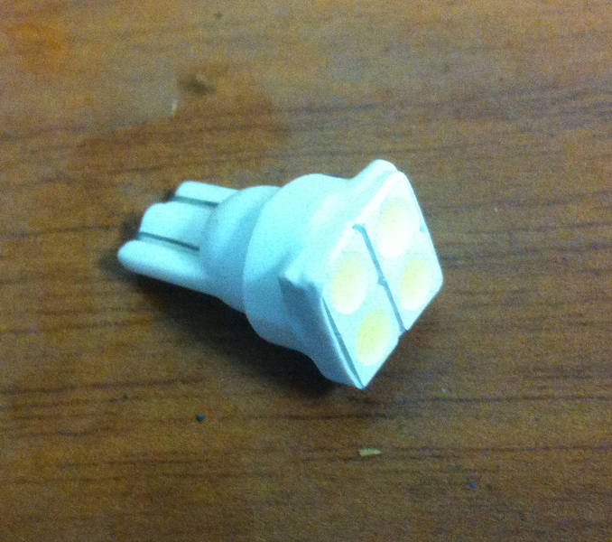

Сообщение Андреi » 07 апр 2012, 23:13
На Кожуховской на Авторынке, такие диоды по 50р продают. Купил немножко другого типа парочку
Эти хорошо вниз светят, но в салон освещение мне чего то совсем не понравилось, цвет холодный, мертвичиной отдает, да и лампа поярче кажется что светит.

Сообщение gusevart » 08 апр 2012, 01:29
Андреi писал(а):На Кожуховской на Авторынке, такие диоды по 50р продают. Купил немножко другого типа парочку
А в номер они нормально как я понимаю?
В принципе вся бодяга то из перегрева плафона? Просто диодные не греются и не портят патрон.

Сообщение Андреi » 09 апр 2012, 18:35
В номере отлично, там 5 точечные у меня. В багажном отд. плафон кстати 2 ламповый, есть идея второй цоколь самому сварганить и 2 диода туда поставить.
