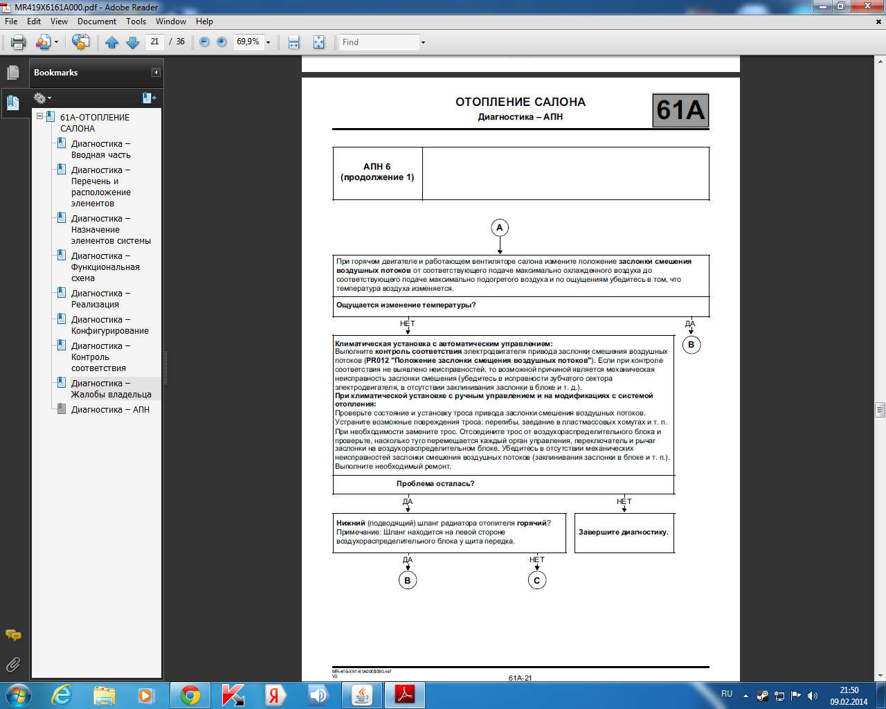

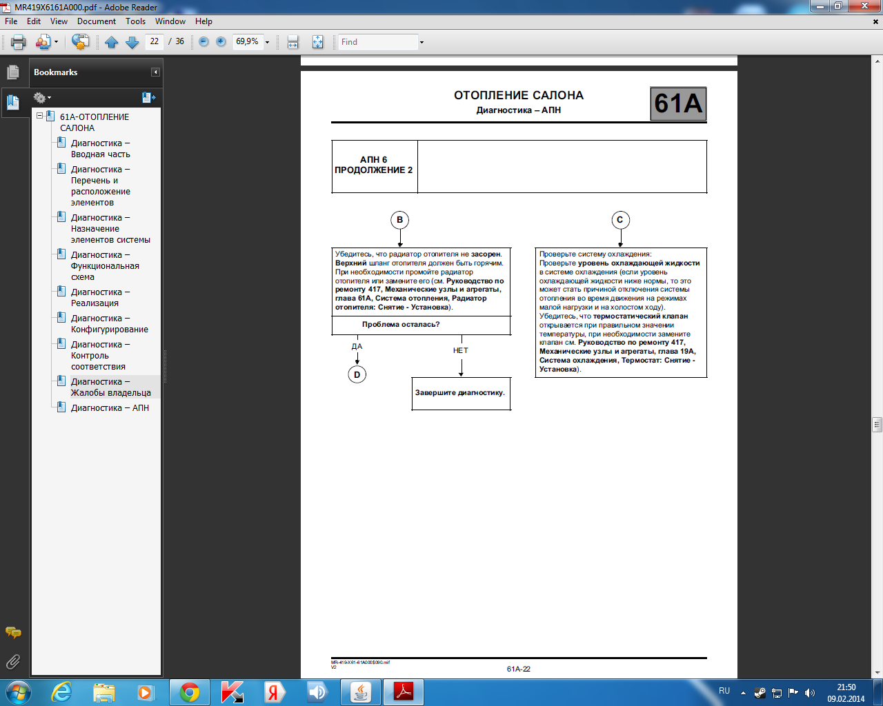

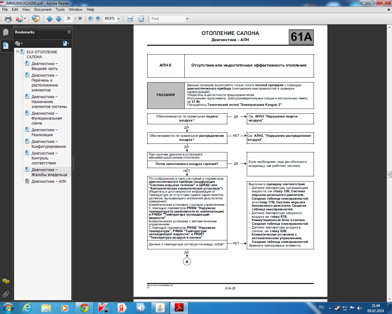

Сообщение batt1 » 09 фев 2014, 20:34
температура.pdf
batt1
Сообщения: 16
Откуда: железногорск
Re: Щелканье релюх при езде.
Сообщение ivas777 » 09 фев 2014, 21:54

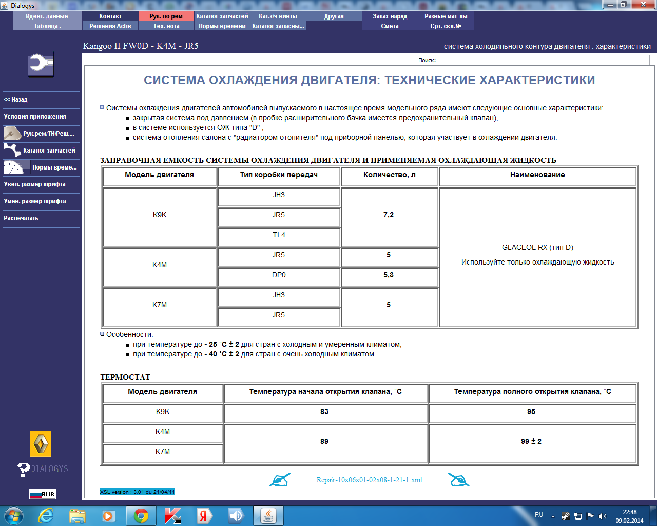

Климатическая установка.pdf
Отопление для к4м (климатическая установка...в т.ч. и про нагреватели салона)
Общие данные по системе охлаждения (открытие термостата и т.д.)
Сообщение ivas777 » 09 фев 2014, 23:55
Вот ещё данные по термостату (они конечно не совсем свежие, но не думаю, что шибко должны отличаться от свежих).
И кстати, когда родной термостат искал, то везде в описаниях по нему писались данные (по к4м, т.е. по 16ти клапанному движку), что 83градуса открытие термоса, а не 89 градусов как здесь пишется. 89градусов было у др. термосов, если верить экзисту (Гейтс и т.п.)
Сообщение алексей7722 » 10 фев 2014, 09:44
Ну вот что и требовалось доказать , термостат открывается постепенно от 89 до 99 градусов, я надеюсь правильно понимаю, на 89 он начал открываться, чуть открылся, началось смешивание горячей и холодной смеси потихонечку, температура конечно должна измениться, но не более я думаю 10 градусов. а у меня сразу на 30 градусов падение.....
