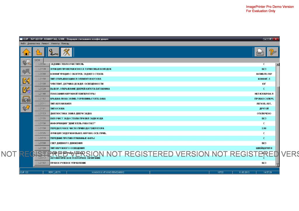

Сообщение batt1 » 11 мар 2013, 22:49
oboldui писал(а):При включенных передних дворниках при включении задней передачи срабатывает задний дворник. Как сделать чтоб так не было?
отключается клипом.

Сообщение oboldui » 12 мар 2013, 00:24
Благодарю.
Re: Задний дворник.
Сообщение ivas777 » 12 мар 2013, 02:03
отключается клипом.
Ух ты, во техника 21-века, все програмно отключается :geek: А я то лапоть думал, что электро-механически :D
