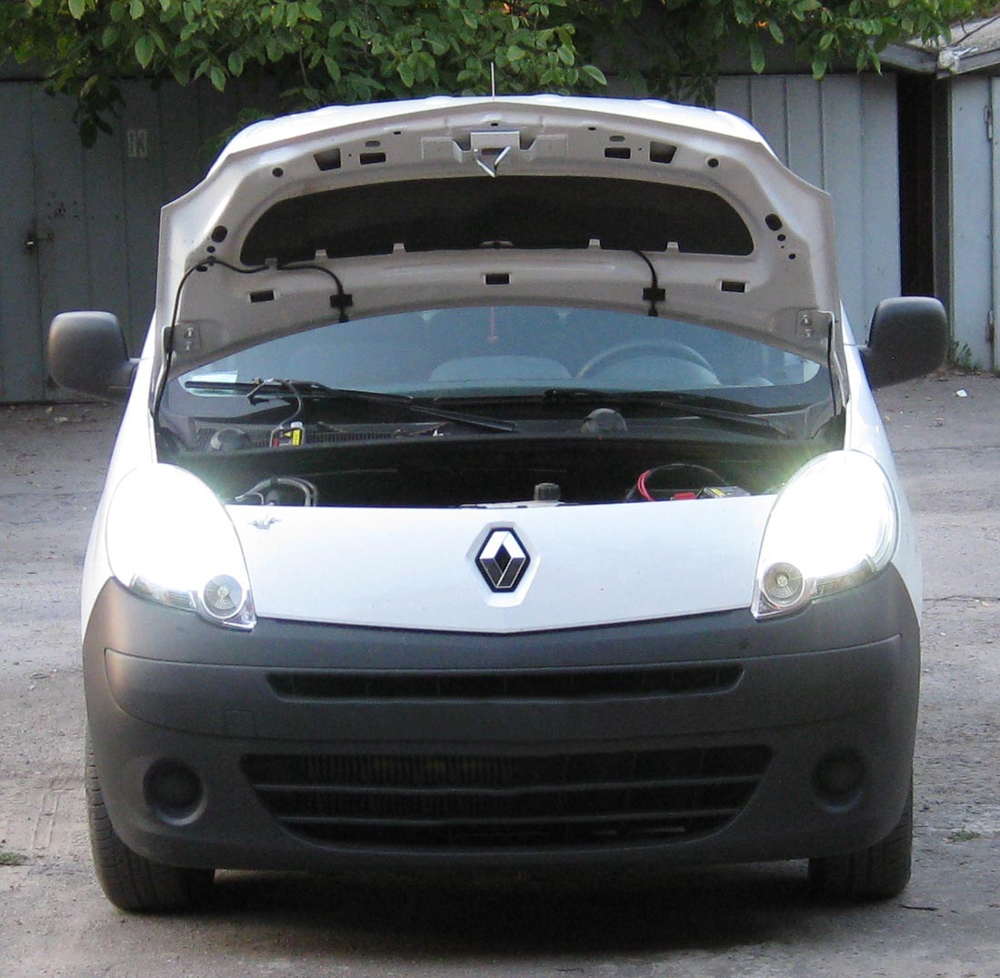

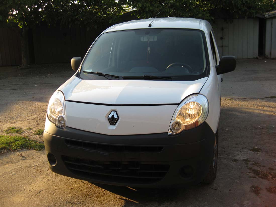

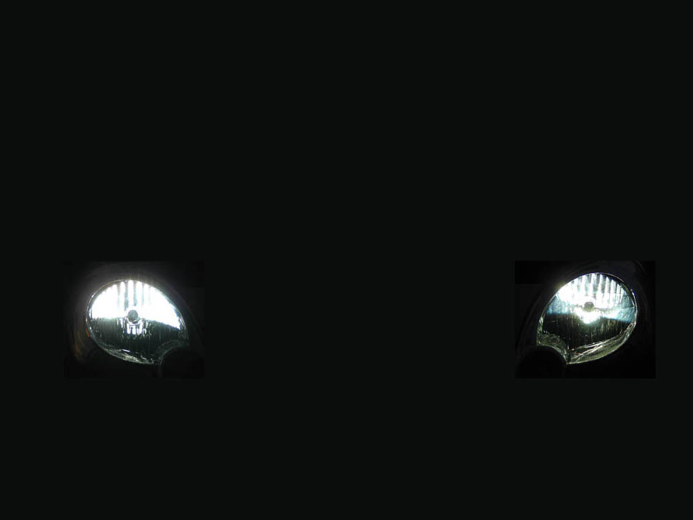

Сообщение Wed » 05 ноя 2012, 16:37
Стандартных ламп хватает, но хочется что бы было ярче.
Поставил ксенон Н4. Заказывал через интернет. Цены от 40 до 60 у.е. на одном из китайских сайтов. Отличаются блоками розжига (в одном модуле, но толще, или в двух модулях но тоньше. Взял в одном модуле - место под капотом есть и проводов меньше висит). Это гораздо дешевле чем покупать с установкой на СТО. Ставить самостоятельно - проще простого. Светят хорошо, установка заняла 15 минут, еще 20 минут прятал провода и блоки розжига прикручивал. Свет 6000 К - белый, видно дорогу намного лучше, чем от штатных галогенок, да и потребление 35 W против 55W галогенок.
Фары после установки настроил, они теперь не слепят встречных водителей. ОБЯЗАТЕЛЬНО делайте настройку фар после установки ксенона. Как правило пучки света обычно становяться направленными выше. Я нанес линии границы света на стену до замены ламп. Затем регуляторами на фарах (крутятся рукой, а можно и отверткой) просто опустил световой поток до линии на стене. Для лучшего результата можно отрегулировать на спец. оборудовании.
Минус один - перестал моргать дальним днем, чтобы беречь лампы. Ночью, или когда ближний включен можно и поморгать - меняется только фокусировка магнитной катушкой лампы :)

Сообщение Wed » 05 ноя 2012, 17:21
Да, полностью согласен. Но я езжу в Украине, и тут всё обстоит немного иначе. Вот хорошая цитата: http://autokolo.com/avtonovosti/obzor/s ... avyat.html :
Основное и самое главное, что нужно знать о ксеноне — он запрещен на законодательном уровне и в России, и в Украине. КоАП Российской Федерации часть 1 статья 12.4, 12.5; ГОСТ Р 51709-2001 «Требования безопасности к техническому состоянию и методы проверки» раздел 4.3, пункт 4.3.1., пункт 4.3.2.3, часть 3 статья 12.5.
В Украине ксенон запрещен пунктом 31.4.3. ПДД. Согласно которому нельзя устанавливать в транспортных средствах лампы, не отвечающие «типу конкретного светового прибора». В данный момент украинские правоохранители готовят изменения к нормативным актам. После принятия которых инспектор ГАИ сможет проверять техническое состояние машины прямо на дороге. А использование ксеноновых ламп будет допускаться только в случае наличия на автомобиле омывателя фар и автоматической регулировки угла их наклона.
Наша оптика хороша, она прозрачна и дает четкий пучек. Другое дело старые иномарки или жигули - в них оптика рифленая - туда нельзя ставить ксенон впринципе. К сожалению таких "сварщиков" у нас хватает :-(
Кстати врезать в бампер омыватель можно. А фары я мою регулярно, так что другие участники дорожного движения на меня не в обиде)

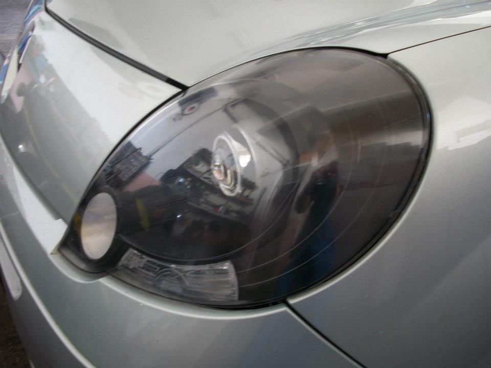

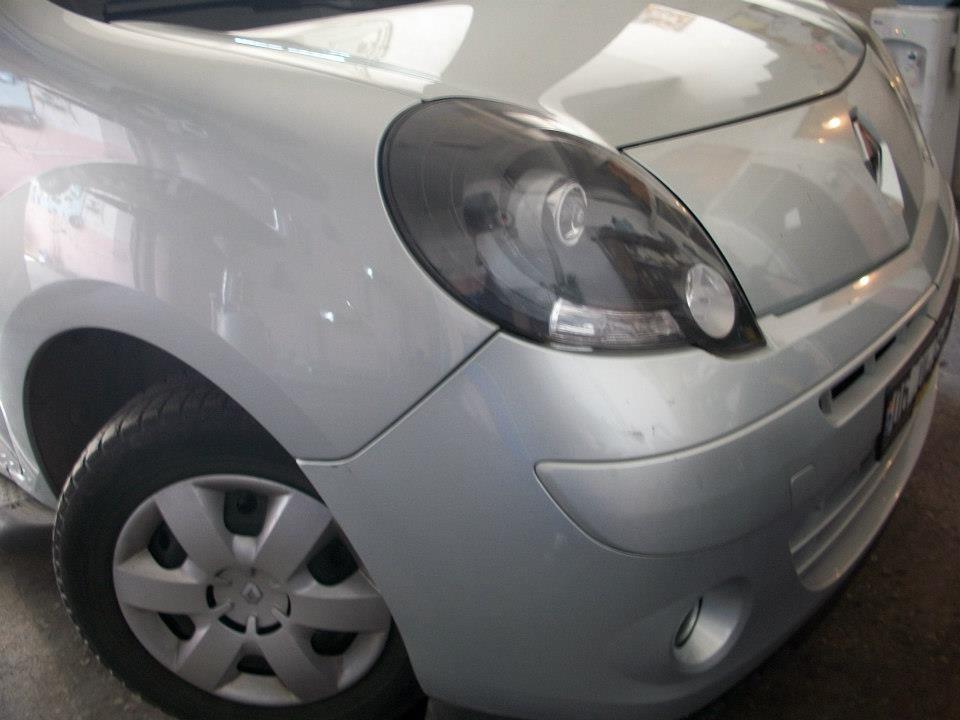

Сообщение Mihas kangoo » 19 ноя 2012, 19:32
Вот решил поставить Би-Ксенон на Кангу
Хочу вот так вот
Думаю как сделать черным

Re: Би-Ксенон на Бегемота
Сообщение AntonM » 19 ноя 2012, 22:02
Где такие фары продаются? и почем?
Сообщение Sunsetpeople » 19 ноя 2012, 22:22
ну рассказывай теперь что почем и как :) Я так понимаю это не твои фото? где откопал?
Затонировано отлично, прям как на степвее
линза врезалась непосредственно в заводскую фару, ибо такого исполнения нигде не купить.
Сообщение Mihas kangoo » 22 ноя 2012, 09:22
Я только сделал фоток еще нет, красить не стал так как подумал и решил что хром будет по интереснее, врезается в родную фару просто линза биксенон у меня с ангельскими глазками ну и все фотки сделаю выложу!!
Сообщение Mihas kangoo » 22 ноя 2012, 09:25
AntonM писал(а):Где такие фары продаются? и почем?
Вы имеете ввиду только с тонировкой или еще с линзой? Если только с тонировкой, то на фэйслифтинг (там с завода идут такие тонированные) такие затемненные продаются, но увы не у нас, а в еуропах.
Вот здесь например введя код фары: http://eshop.original-teile.de/
п.с. наверное я неправильно Вас понял, Вы с учетом линзы имели ввиду, ну кстати там же можно посмотреть и с линзой заодно, думаю всяко не турки их доделывают, а еуропейцы ;)
Нет их не только европейцы и турки делают. Это самые обычные линзы info-lite (прозводитель)
Сообщение Mihas kangoo » 22 ноя 2012, 09:28
Sunsetpeople писал(а):ну рассказывай теперь что почем и как :) Я так понимаю это не твои фото? где откопал?
Как только все отфотаю напишу подробный отчет !!
Сообщение Sunsetpeople » 23 ноя 2012, 23:52
так ты врезал все таки... омыватель будешь ставить?

Сообщение svpam » 17 фев 2013, 03:27
Вот как то так....

Сообщение oboldui » 17 фев 2013, 11:51
КАТЕГОРИЧЕСКИ ПРОТИВ КОЛХОЗНОГО ТЮНИНГА! :evil: Хоть и сделано аккуратно. Во первых фары светят нормально, во вторых это выглядит ребячеством- ну не можешь себе позволить дорогую машину с ксеноном, так и не надо на эту табуретку его лепить. И правильно тут сказали что это не законно! А если хочешь всех поставить на место, сделай атестацию в соответствующей организации. Возьму слова обратно..

Сообщение svpam » 17 фев 2013, 15:27
oboldui писал(а):КАТЕГОРИЧЕСКИ ПРОТИВ КОЛХОЗНОГО ТЮНИНГА! :evil: Хоть и сделано аккуратно. Во первых фары светят нормально, во вторых это выглядит ребячеством- ну не можешь себе позволить дорогую машину с ксеноном, так и не надо на эту табуретку его лепить. И правильно тут сказали что это не законно! А если хочешь всех поставить на место, сделай атестацию в соответствующей организации. Возьму слова обратно..
Уж простите сударь что вам неугодил! Вот порой мне кажется что по ту сторону монитора сидят пенсионеры которые трясутся из за каждой копейки и шарахаются от людей в погонах.
Дак вот скажу вам господин следующее: ЛИНЗЫ НЕ ЗПРЕЩЕНЫ В ФАРАХ. Запрещено их использование без внесения изменения в птс. Это все спокойно регистрируется в нами которого у нас в городе к сожалению нету. А ехать в питер или москву этим заниматься у меня пока времени нет. Будет дак обязательно сделаю.
Если вы не знаете для чего нужны эти линзы и почему их многие ставят даже на отечественный автопром то вместо того что бы нести всякую охинею про колхоз и ребячество, дак лучше зайдите и почитайте зачем эти лизы делают и какова их функция. И не надо брать сюда машины бизнес класса это совсем другое. Я адаптирую свою машину для себя и окружающих. Не говорите гоп пока не перепрыгните.
Авто: кангу 2А
