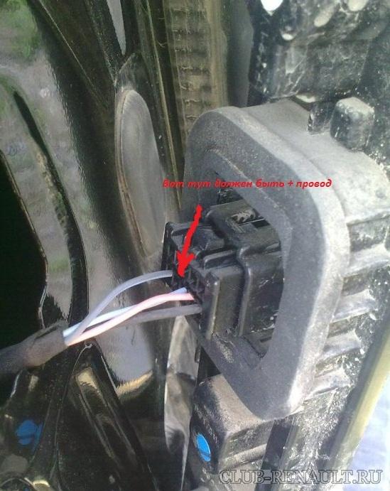

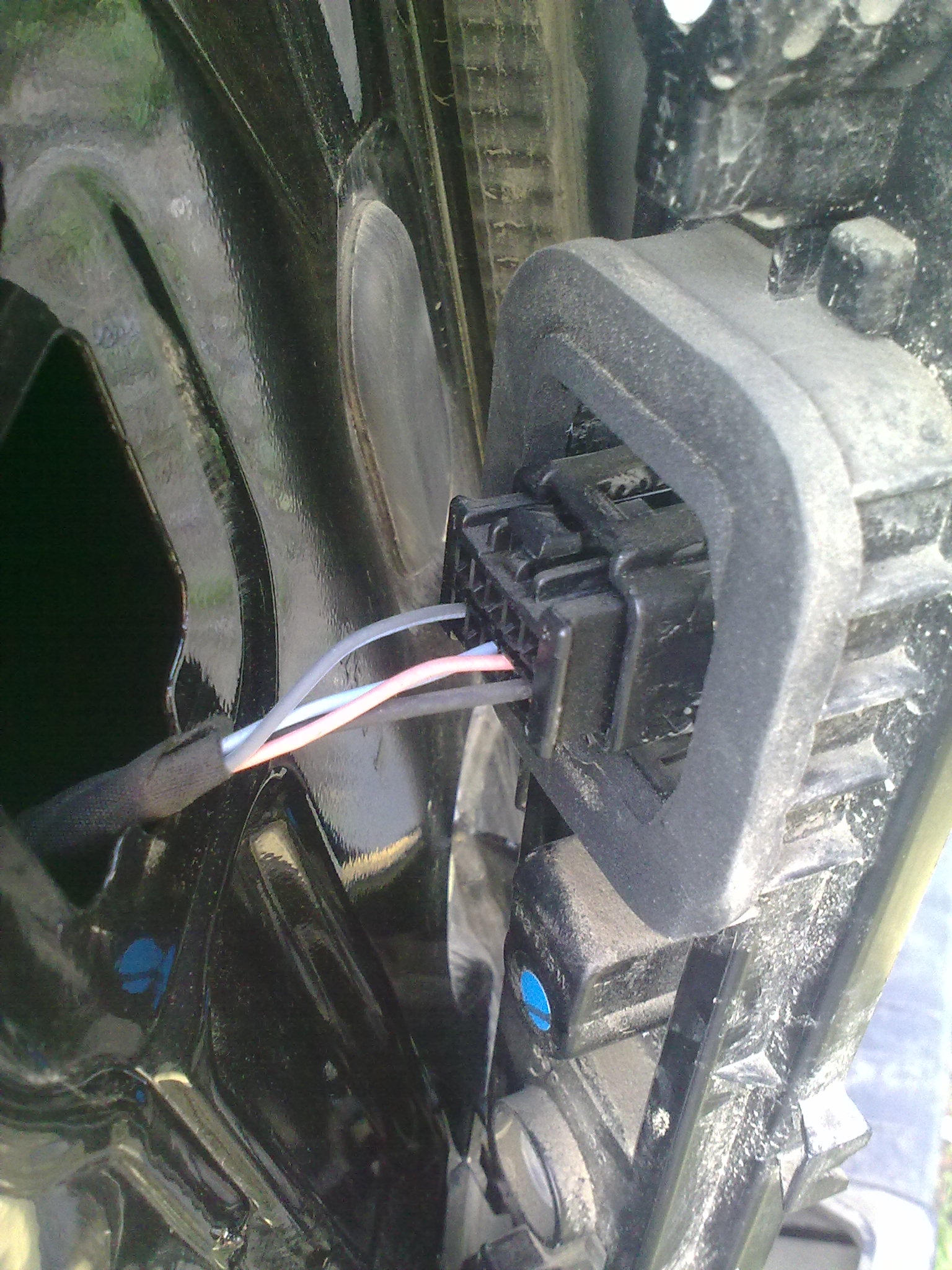

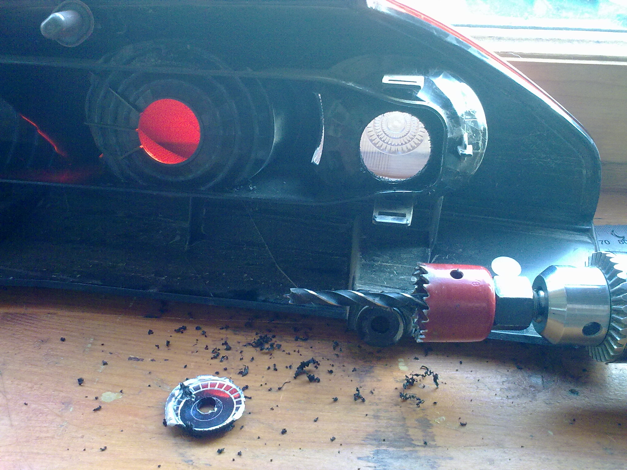

Перед тем как ковырять дырочку в отражателе, вставьте в гнездо лампу и убедитесь, что она горит. , когда к гнезду лампы не подходит плюсовой провод.

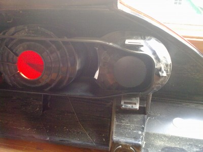

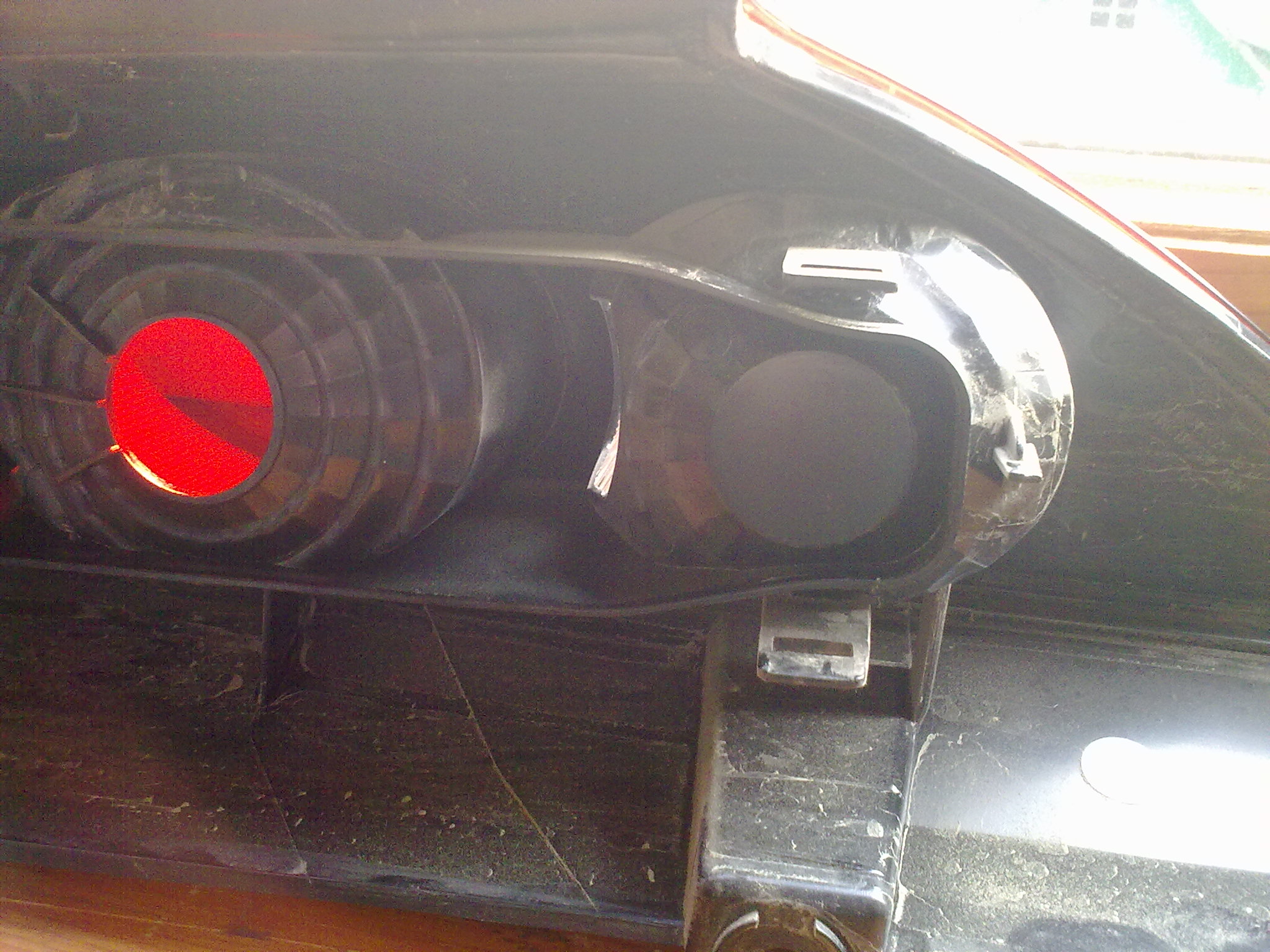

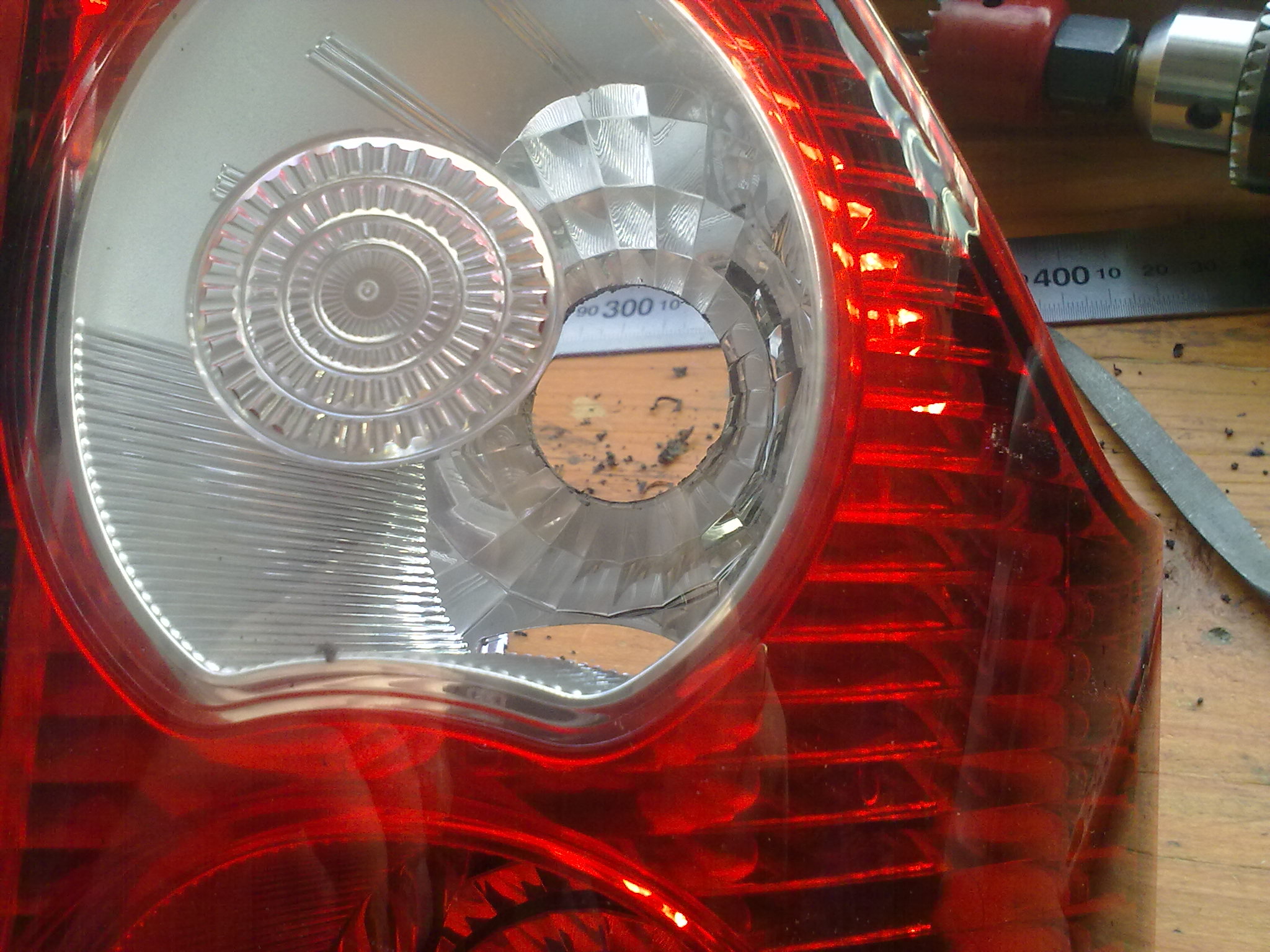

В первой комплектации отражатель цельный, но гнездо для лампы есть. А еще нет плюсового провода, придется попросить дилера провести за денюжку. единственное что я пока сделал- высверлил отверстие в отражателе и поставил лампу
Вставляем недостающую лампу

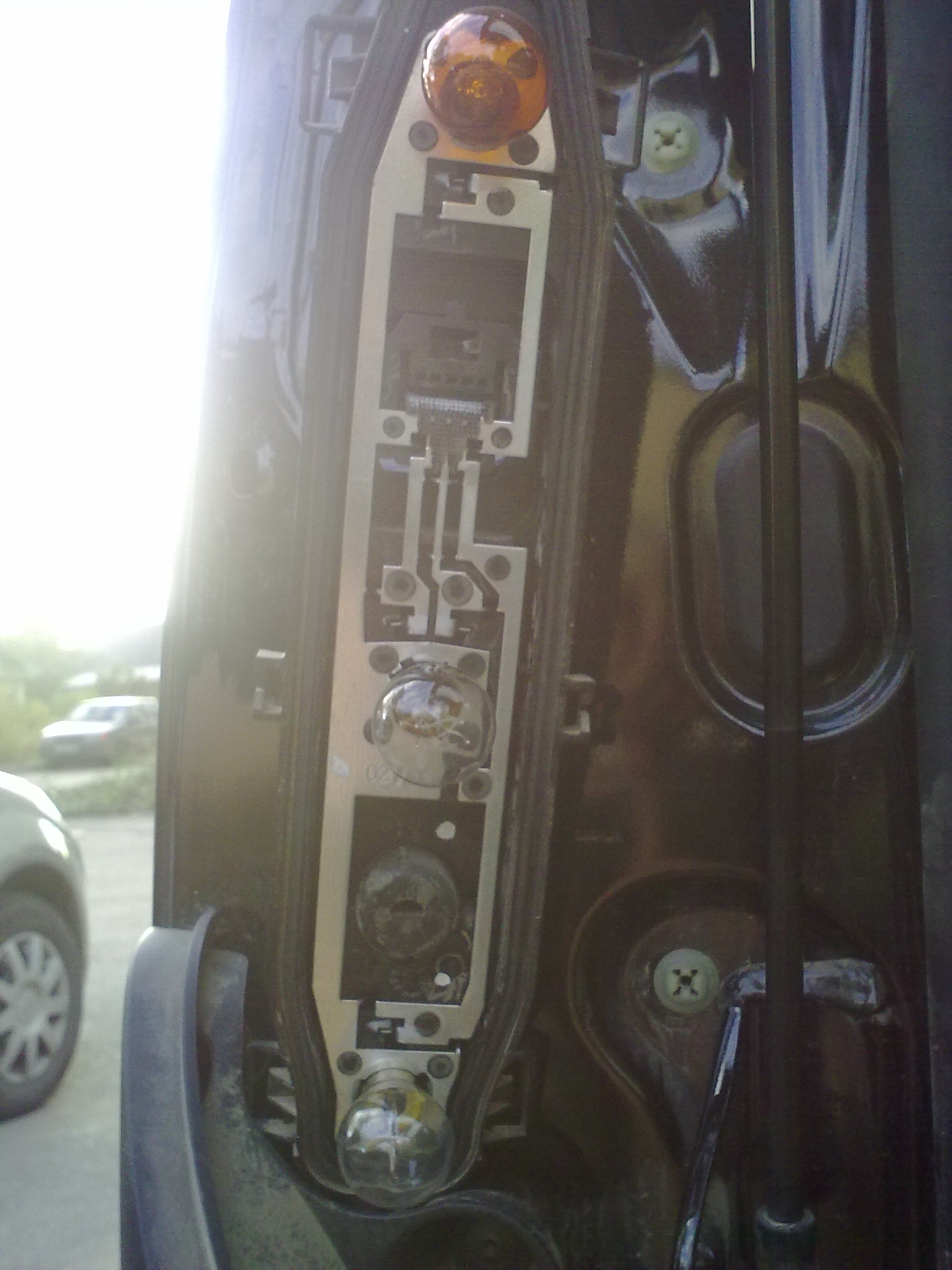

Сегодня разобрал задние фонари. Посадочное место под лампу есть. Подключил лампу с правого на левый фонарь, включил заднюю передачу - ГОРИТ. Куплю лампу - будет двойное счастье

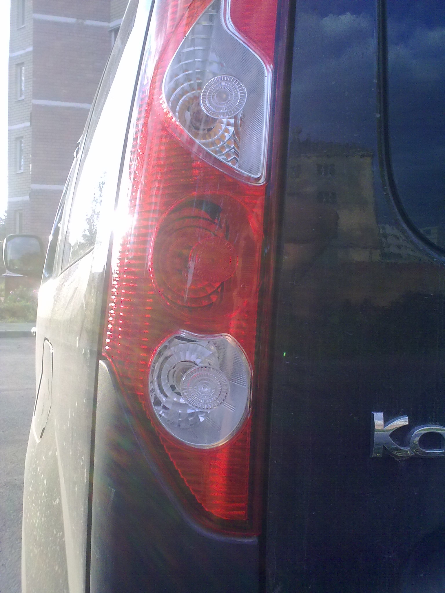

Вчера не выдержал.снял фонарь и поставил лампочку,теперь просто супер :D

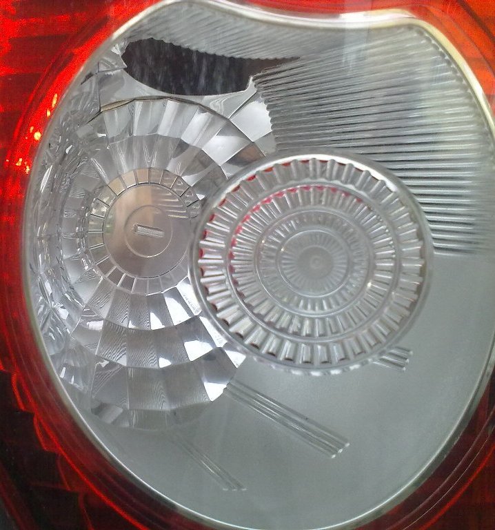

Фууууу, сделал))) Вырезал это отверстие, проводка была уже.

Провод протянул по потолку из правой стойки в левую под обшивкой. Сигнал взял из правого фонаря (172 разъем). Контакт "маму" с боооольшим трудом вынул из верхнего ряда разъема правого фонаря (172 разъем) контакты с 1го по 5 - они там не задействованы, а нужны для подключения фирменной электрики фаркопа, но так-как электрика вся на клипсах у меня подключена - то нужды в них нет. Клипсой подсоединился к фиолетовому (№7) проводу 172 разъема - в 173 (левый) разъем вставил контакт "маму" подсоединенный к новому проводу и опля - все ок :-)))
Да, фишку найти в продаже не удалось, сначала хотел все сделать красиво :-)))))

Устанавливая вторую лампочку заднего хода,покрасил серебром плату в районе гнёзд на всех. С "улицы" теперь не видно чёрного пластика в отверстиях отражателей!
