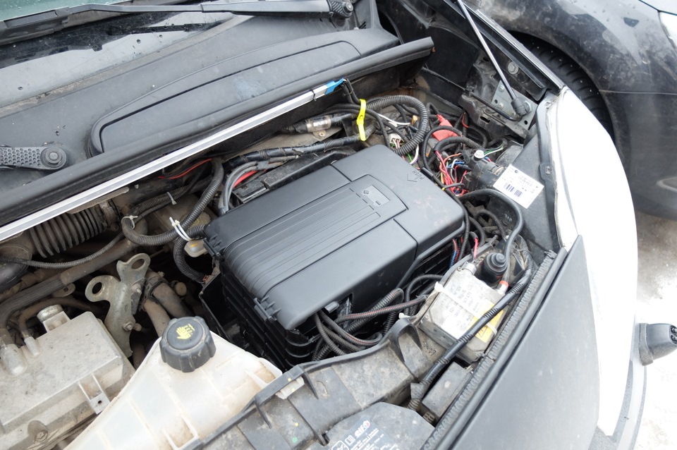

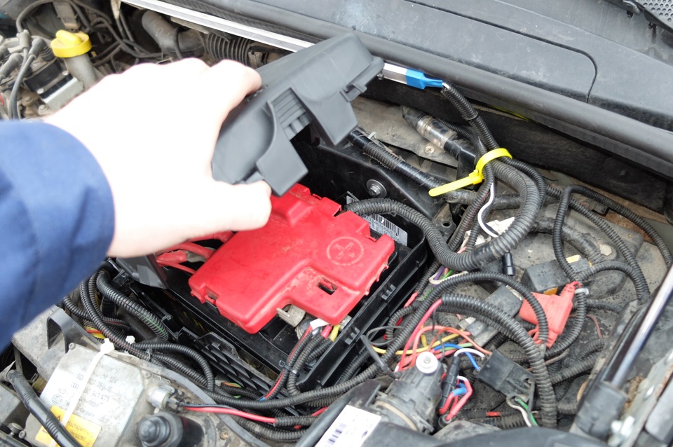

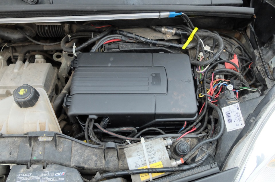

Вот вам отличная идея от меня
3C0915336A — VAG крышка
3C0915335 — VAG облицовка
3C0915443A — VAG крышка акб
Re: Аккумуляторная батарея (выбор, техн. информация, проблем
Сообщение Nikolaich » 16 фев 2016, 16:49
Сообщения: 116
Сообщение Sunsetpeople » 16 фев 2016, 16:52
Сообщение Nikolaich » 16 фев 2016, 17:19
Сообщения: 116
Сообщение alek_j » 16 фев 2016, 18:28
а как там у этого бокса с вентиляцией, а то ведь эта красота и рвануть может......
