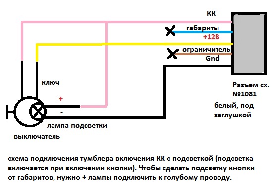

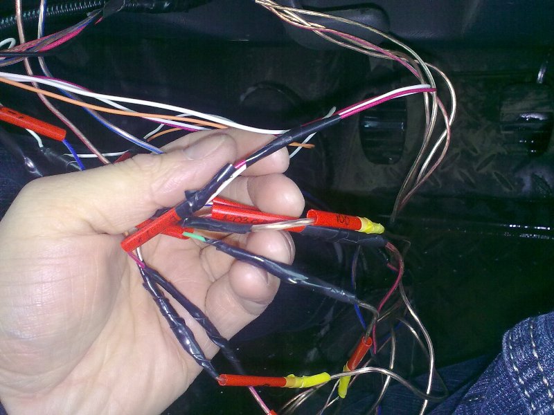

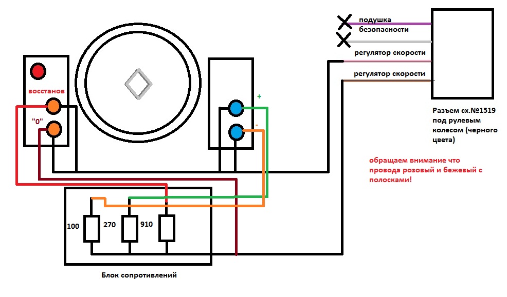

Выкладываю нормальные схемы соединений, если найдете ошибку пишите. Цвета проводов из блоков реальные.
Re: Делаем круиз-контроль на Kangoo 2 своими руками
Сообщение Sunsetpeople » 09 фев 2013, 16:01

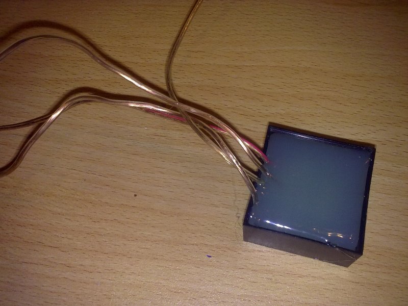

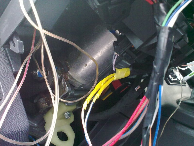

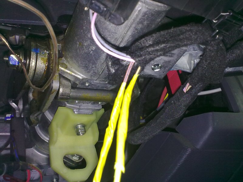

Блок сопротивлений я прикрепил на подложку 3М к кожуху руля с внутренней стороны. Провода круиза резал под корень, место достаточно неудобное, поэтому пришлось разрезать оплетку проводов.
Последний раз редактировалось Sunsetpeople 09 фев 2013, 16:05, всего редактировалось 1 раз.

Ну и напоследок хочу сказать, что прежде чем соединять провода советую их прозвонить и промаркировать, и вам удобнее будет, и на будущее если что.
Сегодня выехал на трассу, все работает отлично! Я доволен. Спасибо всем перевопроходцам! ;) Для себя закрываю тему :oops:

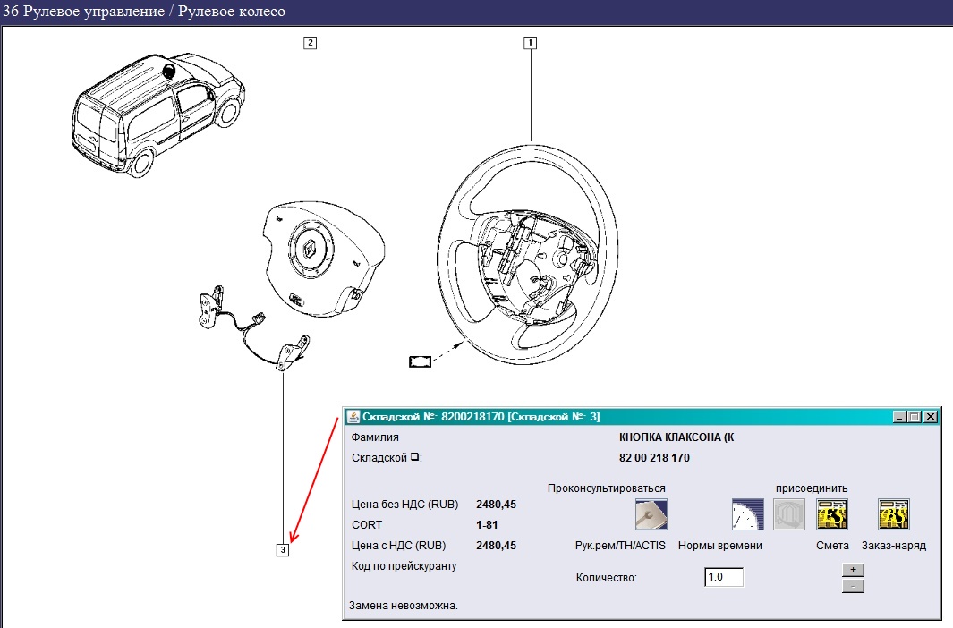

Сообщение Yarilo » 13 фев 2013, 11:37
Номер кнопок на круиз -8200218170 в украине 75$- на официале, но на скоко я понимаю если ставить кнопки то надо менять СПИРАЛЬНЫЙ КАБЕЛЬ AIRBAG ШЛЕЙФ ПОДУШКИ БЕЗОПАСНОСТИ РУЛЯ с кризом, потомучто кнопки втыкать некуда.
У меня кнопки есть, а вот шлейфа не могу номера даже найти, может кто поможет?

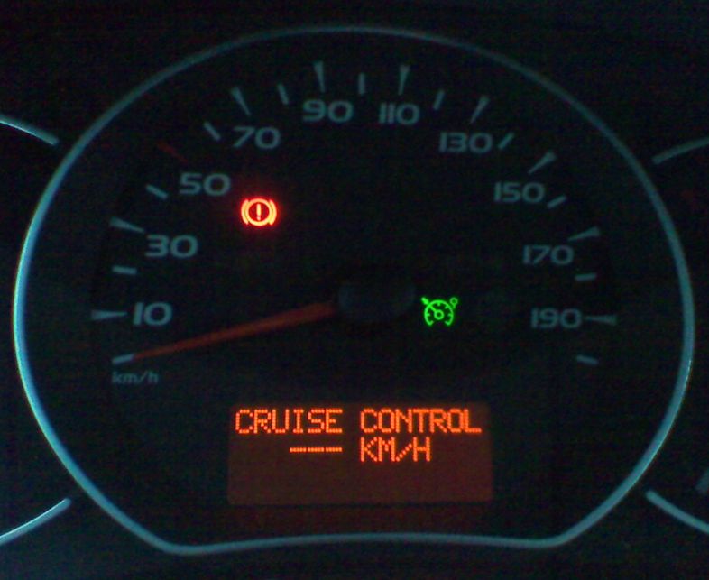

Подключил самодельный КК (протянул провода к ЭБУ и подключил их на необходимые разъемы).
Через комп активировали «CF150». На панели приборов лампочки круиз а и ограничителя сггорят, и появляются информирующие надписи.
Но при управлении через кнопки не происходят не какие действия. И в компе во время вкл. и выкл. кнопками управления не меняются надписи.

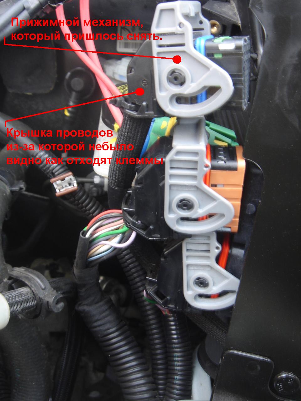

Ура!!! Победил я наконец-то свой круиз-контроль. Заработало все.
Оказалось что когда разъем №120 (наЭБУ) вставлял в сам ЭБУ и зажимал спец.фиксатором (дожимной механизм) то одна из клем выдвигалась на 1-1,5мм из за чего отходила клема (мама) в самом розъеме. Этого не было видно пока разъем был в собранному виде. Сняв лишние деталь с него (2шт., защитная крышка проводов и сам зажимной механизм),прижимая рукой в место механизма к - ЭБУ проблему и обнаружил.
DAN, огромное Вам спасибо за направление на правильные пути истинны

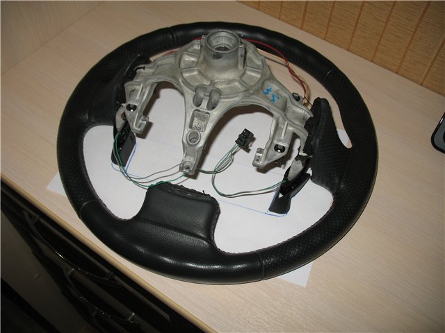

Сообщение Snegovik » 10 мар 2013, 23:05

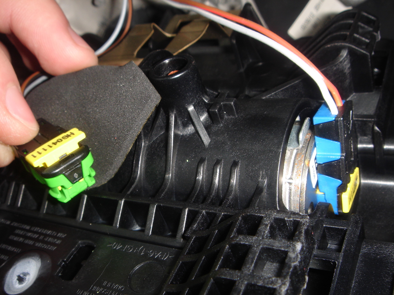

Снимал не раз разъем под рулем подушки без отключения АБ и не чего страшного не произошло.
При снятии своего руля – обнаружил, что синий разъем вставлен в подушку (и в подушке имеются контакты) а зеленый вставлен в подушку но,
контактов нет (он просто закреплен чтоб не болтался что ли).
К то подскажет, в каком случаи зеленый разъем на задействован?
Мой шлейф на 5дорожек. Может эти 2дорожки (от зел.разъема) использовать для круиза?

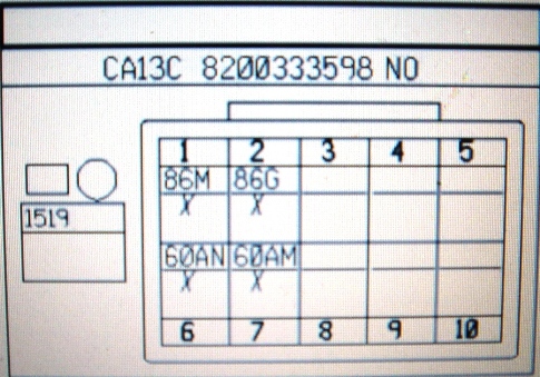

После изучения оказалось:
Зеленый разъем запитан от контактов Airbag в разъеме № 1519 (под рулем слева, 10пиновый).
В этом же разъеме стоит перемычка (пластина) которая замыкает 5контактов №6,7,8,910( №6,7-Airbag, №8-заглушен, №9,10 свободные),контактов №1,2,3,4,5 в меня нет, там пустое место.
Срезав часть замыкающей пластины (тоненькая латуневая) в разъеме №1519 имеем возможность подключения кнопок в руле для круиза ( а не 1-н контакт идущий по 5-ти дорожкам).
Получается что по шлейфу (на 5 дорожек) в руле идет: 2дорожки идет на синий разъем (Airbag), 1дорожка не выходит мини разъема (заглушена внутри), 2дорожки свободные (зеленый разъем).
Срезать часть пластинки обизательно! Иначе сигнал идущий на кнопки пойдет на подушку и тогда может быть бум.
В руле с родным круизом в разъеме №1519 клемы: №6,7-Airbag, №1,2 для круиза.
В моей ситуации клемы круиза будут №9,10 (с условием срезки чать пластинки)

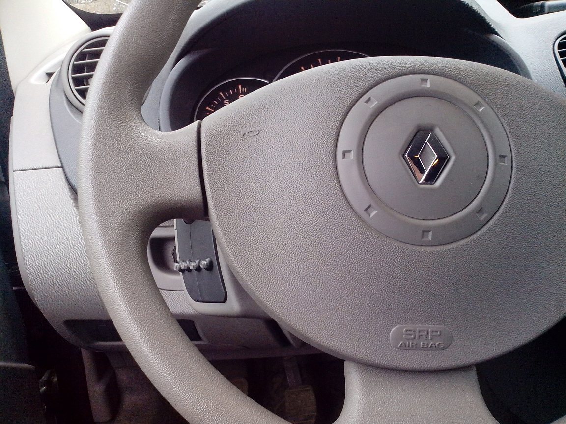

Ну вот братцы и я окруизился :D Спасибище огромное за это нашему коллеге и моему земляку m-k-s.
Ну и ессно спасибо первопроходцам и кто здесь отписался и передал этот опыт остальным.
Как едется на круизе на дальняк- удовольствие непередаваемое :D Понравилась кнопка восстановления пред. скорости- нажал ее и аж вдавливает в спинку :D (если передача пониженная стояла). Да вообще все понравилось :) Когда клипом выведем на приборку показания и индикацию КК, то может и кнопками + и - буду пользоваться. Все, теперь так и рвусь на дальняк :D
Все провода были под рулем в колодке (вместе с подушечными проводами). Все управление сделали под рулем, а кнопку включения в нише, где колодка включения находится.
Произошел небольшой конфуз :lol: Мы сначала под большую кнопку включения расфигачили отверстие сверлом под 12, потом кнопка куда-то успешно потерялась :D ... пришлось покупать новую в соседнем магазе, но она меньше размером- потом пленкой эту нишу оклею и этих лишних свищей будет не видно :D
Вот как год назад m-k-s пообещал помочь, так и сделал :)
Костя-ты Человек с большой буквы- спасибо тебе :) Такой отзывчивости давно не встречал (впрочем, так же год назад вызвался помочь еще один земляк - nefedov, за что ему так же признателен).

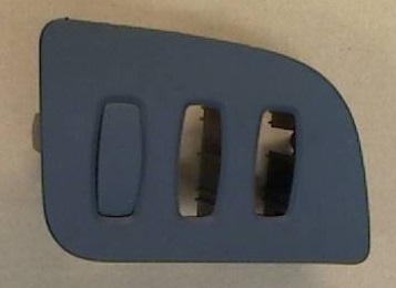

на моей кангушке нет круиза, но очень хочу сделать.
нашел оригинальные номера:
панели для кнопок (уже была в теме) 8200451644
кнопка круиза 8200107841
кнопка парктроника 8200214903

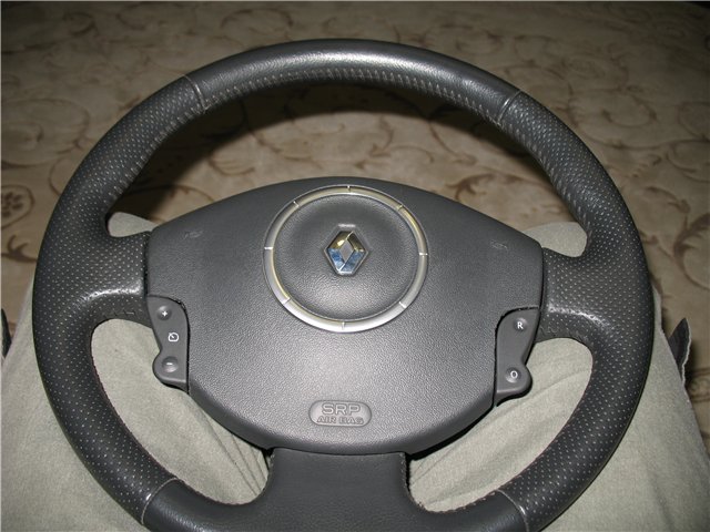

руль с кнопками 8200587074
а вот номер отдельно кнопок на руле не смог найти, подскажите пож. :?:
Также находил (на алегро) рули от клио, но там немного другой формы кнопки и подушка соответственно, интересно, подойдет ли? :)

Ребят, спасибо за отзывы!
номерки я привел для информации, а покупать собираюсь либо на разборке либо на алегро.
to DAN, спасибо за информацию! :) , Ваш блог я прочитал весь :roll: - жму руку - зачет! оооочень все понравилось!
Я несколько дней порылся в инете и понял, что с рулем особых проблем нет в приобретении $80-100 будет в идеале
а вот с панелькой в торпедо - беда.
Обычно она идет вместе со всей панелью и продавать ее отдельно на разборке не хотят, а поляки не выставляют тоже :x
ну ничего, особой спешки нет.
Хотя в мозгах уже активировал :D , клип имеется .

:) насчет "не вкусить" - вкусил уже давно, вторая машина Mitsubishi Outlander XL 3.0 8-) , там стоит штатно.
кнопки с радиорынка - это хорошо, но есть у меня небольшой "заскок" - все оригинал :oops:
найду руль, а затем уже с кнопками буду мудрить. Может как времянку и поставлю обычный переключатель....
я пересмотрел все варианты исполнения в теме, ВСЕ замечательные!
но каждому свое ;)

Сообщение Sunsetpeople » 10 авг 2013, 13:05
Сегодня устанавливали круиз контроль товарищу Less20 с данного форума, машина Renault kangoo 2 Exp. 2013 г.в., при соединении проводов круиз с первого раза не заработал, после недолгих исканий оказалось, что производители поменяли маркировку проводов, и смотреть нужно не на цвета а на положение проводов в разъеме. У меня провод включения круиза розовый с полоской, на этой же машине оказался бежевый с полоской. :!: :?
Так же в подрулевом разъеме цвета проводов отличались от моих, бежевый был без полоски, розовый с полоской. На подушку шли черный и сиреневый (вместо серого и сиреневого у меня).
