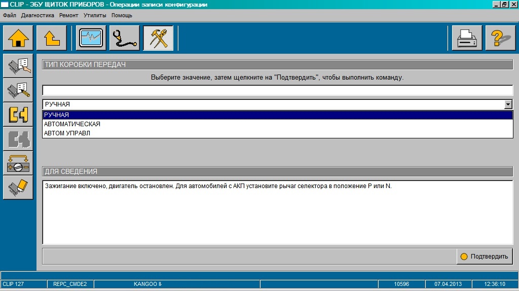

Re: Варианты панели приборов
Сообщение DAN » 26 сен 2013, 13:47
batt1, а у вас сигнальные лампы переключения передач на панели приборов работают? Просто на вашей фотографии увидел два параметра: "LC061 – РЕГУЛ. ОГРАНИЧ. СКОРОСТИ" и "LC076 – ПРЕДУПРЕЖДЕНИЕ О ПРЕВЫШЕНИИ СКОРОСТИ". Кажется именно их мы пытались тщетно отыскать в другой теме на этом форуме: viewtopic.php?f=6&t=1235

Сообщение DAN » 26 сен 2013, 20:40
batt1, понятно, спасибо. "LC061 – РЕГУЛ. ОГРАНИЧ. СКОРОСТИ" – это несколько другое название опции CF150, которая отвечает за индикацию режима круиз-контроля на панели приборов. А "LC076 – ПРЕДУПРЕЖДЕНИЕ О ПРЕВЫШЕНИИ СКОРОСТИ" позволяет задать мягкий лимит максимальной скорости для автомобиля.

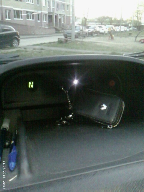

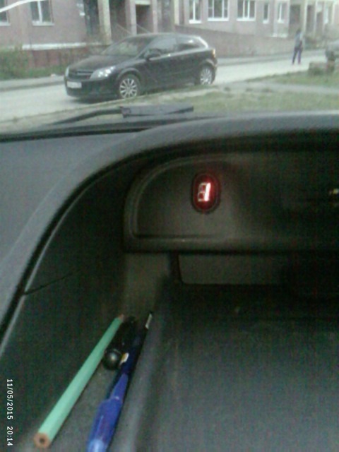

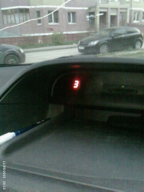

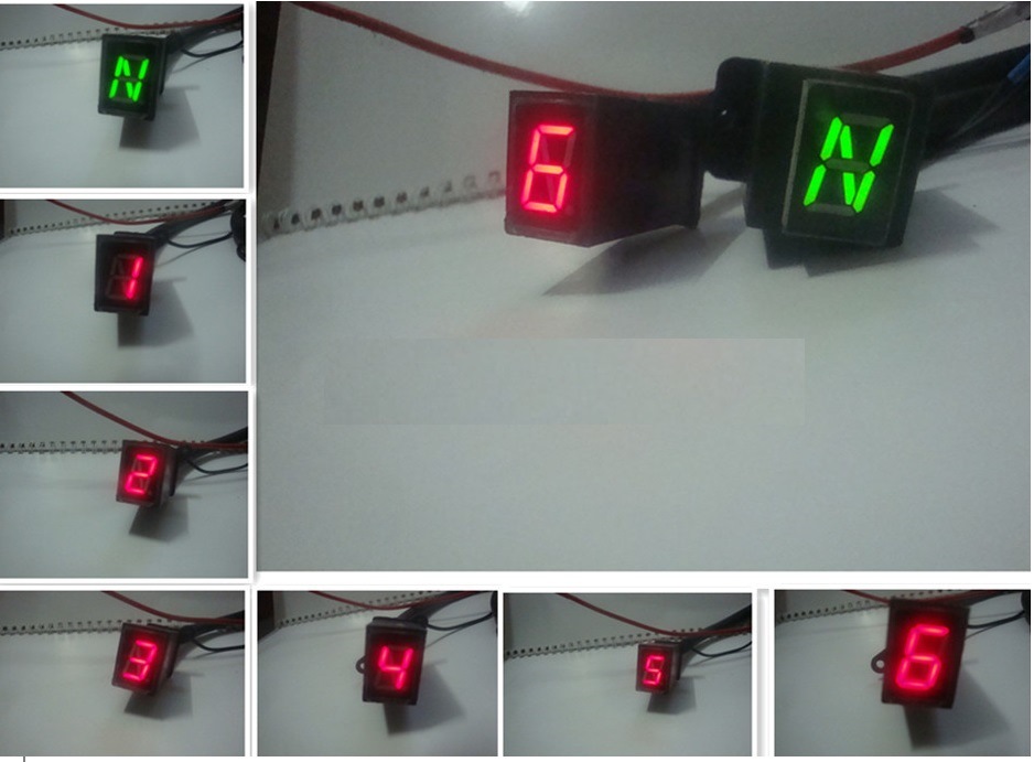

Индикатор передач.
Сообщение Sunsetpeople » 12 май 2015, 12:47
Пока в процессе, но уже показывает нейтраль. Установил на место индикации ремня.

Сообщение Река2 » 12 май 2015, 17:07
Прикольно. Это у тебя будет показывать текущию передачу или рекомендованную?
Re: Индикатор передач.
Сообщение Sunsetpeople » 12 май 2015, 17:59
