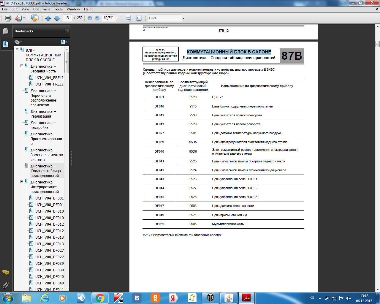

Весь дилоджис перерыл, но нет df040. Этот код ошибки на приборке выскочил? На приборке горит какой-нибудь символ?

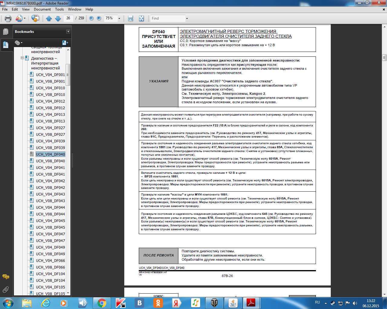

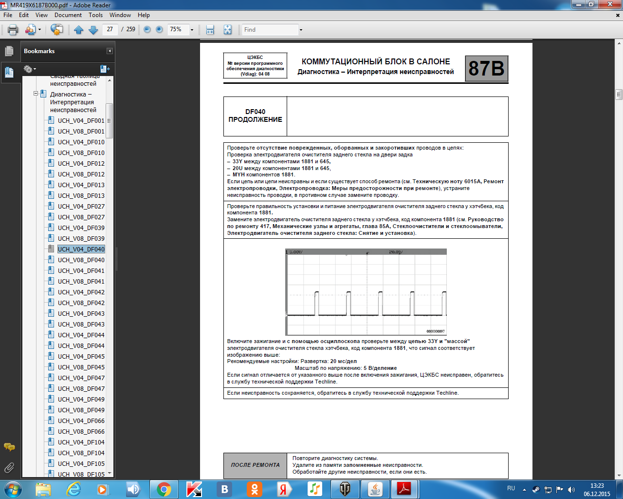

п.с. во, нашел (если нет дубля с таким же кодом, но вряд ли, т.к. много рылся по многим разделам): DF040 95D6 Электромагнитный реверс торможения электродвигателя очистителя заднего стекла
Было зарыто в "КОММУТАЦИОННЫЙ БЛОК В САЛОНЕ" Ниже прикрепил файлы по устранению.

Вопрос актуален: Этот код ошибки на приборке выскочил? Или через clip увидели? (есть ли смысл все ошибки и расшифровки выкладывать?!)
