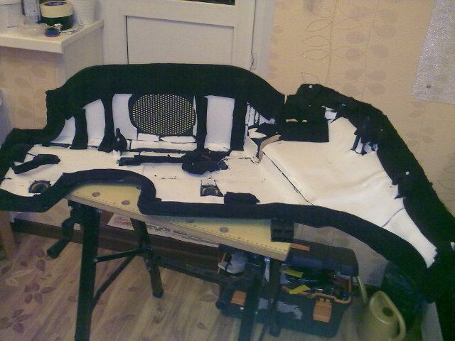

Сообщение Sunsetpeople » 11 фев 2012, 15:24

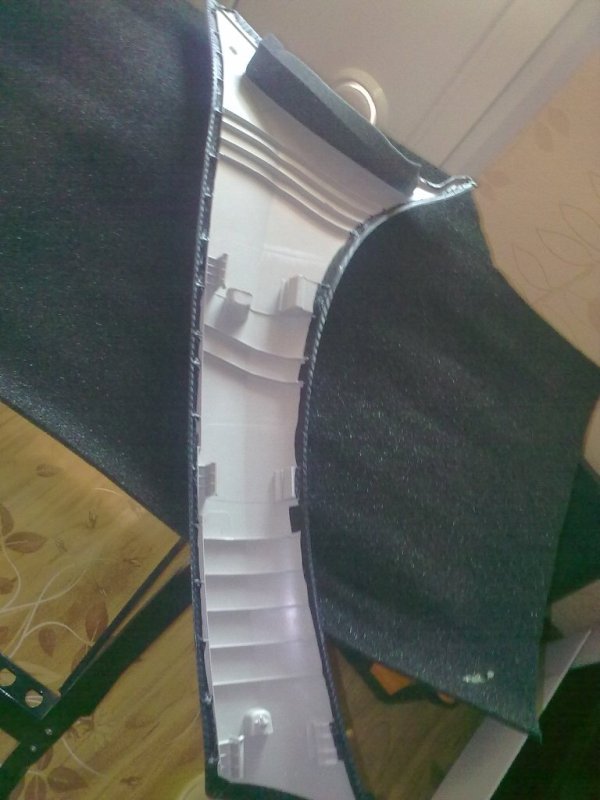

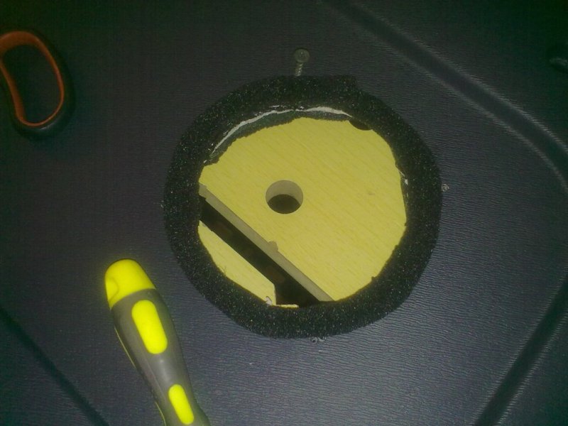

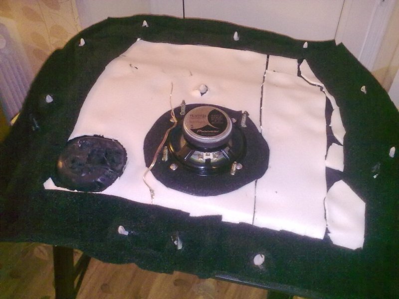

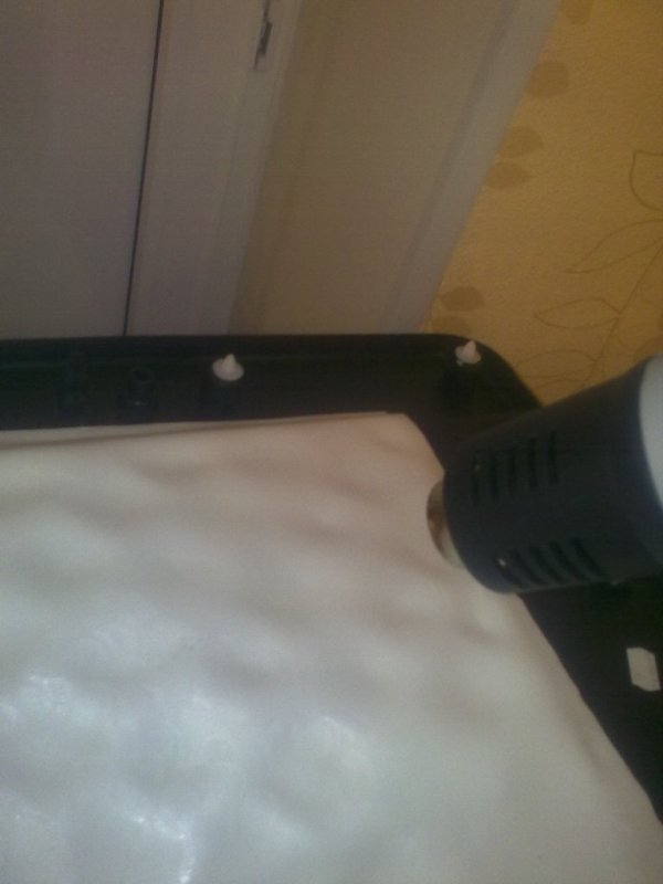

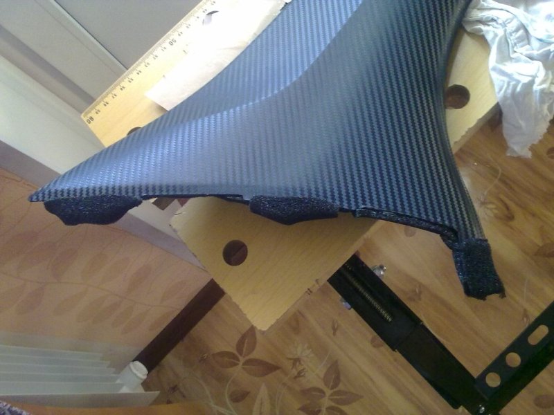

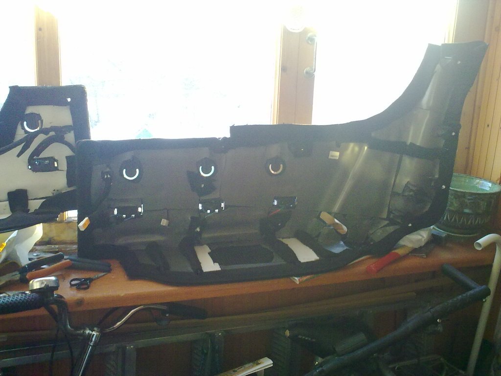

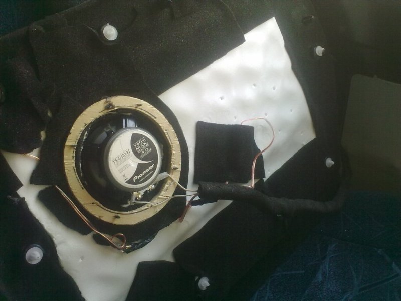

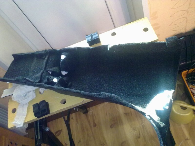

Пока обклеил пластиковую обшивку левой бочины. первым слоем положил сплэн под фен для исключения вибрации , по краям битопласт. Теперь обшивка не гримит. Динамик перекрутил положив между ним битопласт. Провода от динамиков обернул тоже битопластом.

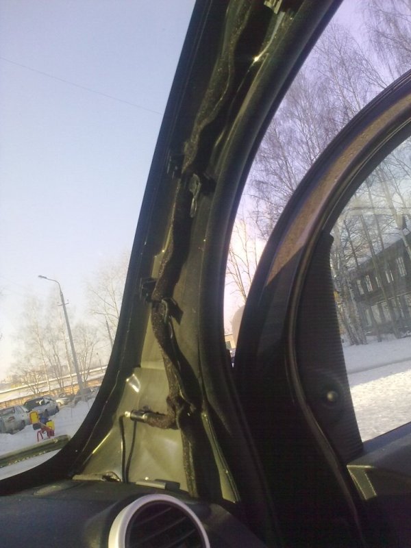

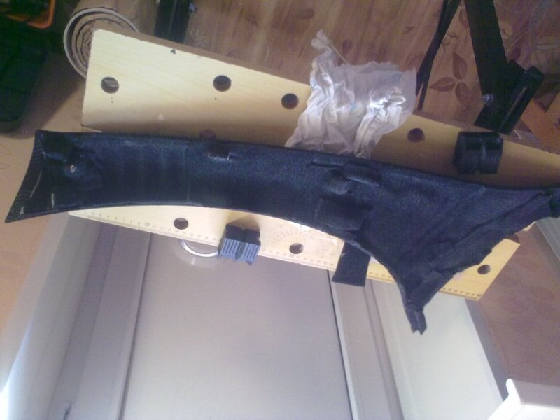

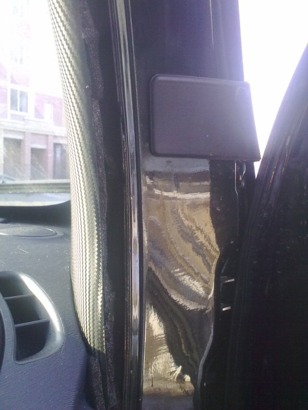

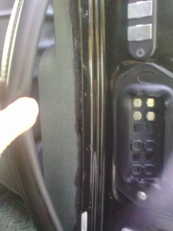

Так же обклеил правую стойку изнутри спленом+ битопласт, а так же среднюю стойку ремня безопасности.

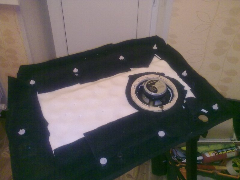

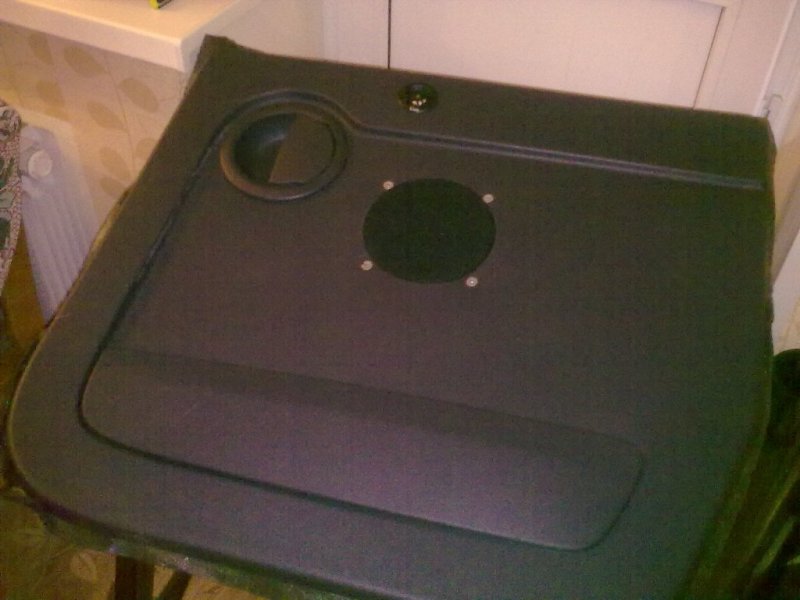

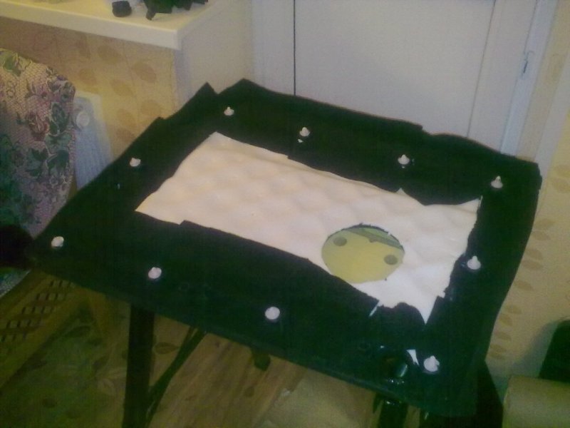

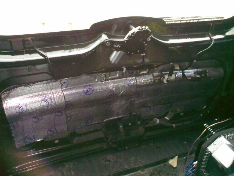

Обшивка двери по аналогии+ вибропласт в саму дверь.

Еще летом когда ставил камеру заднего вида дверь багажного отсека тоже оклеил виброй.

Сегодня проклеил битопластом кромки обшивки водительской двери.
30 минут времени и 50% сломанных защелок в ручке. Дверь утихла.

Подскажите кто знает, как снять накладку ручки закрывания
передних дверей не обломав внутренних защелок.
Никак... к сожалению сам и все кого я знаю ломали эти защелки, причем все. там остаются только две длинные, на них отлично ручка держится, они не ломаются.
