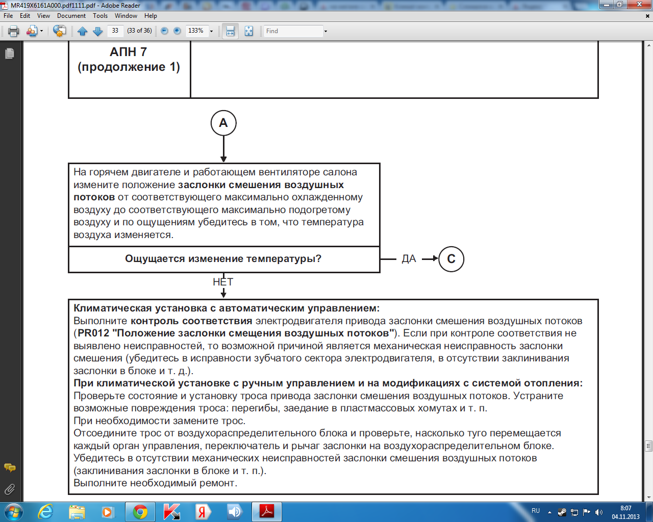

Ниже привел скан из диагностики отопителя, но там др. проблема (слишком горячий воздух поступает в салон), и вот там говорится про заслонку смешения воздушных потоков (которая на климат-контроле, как понимаю, смешивает холодный и горячий воздух).
Вот здесь скачайте "отопление салона-диагностика" (в т.ч. с климат-контролем): viewtopic.php?f=5&t=284&start=60#p16384
Но правда и этот узел зависит от разных датчиков: датчика температуры в салоне и т.д. Так что тут может быть все что угодно.

Электродвигатель смешения воздушных потоков.pdf
Электродвигатель смешения воздушных потоков (один из наиболее вероятных претендентов)
Электродвигатель привода заслонки распр. возд. потоков.pdf
Электродвигатель привода заслонки распр. возд. потоков (это на всякий случай- до кучи)
