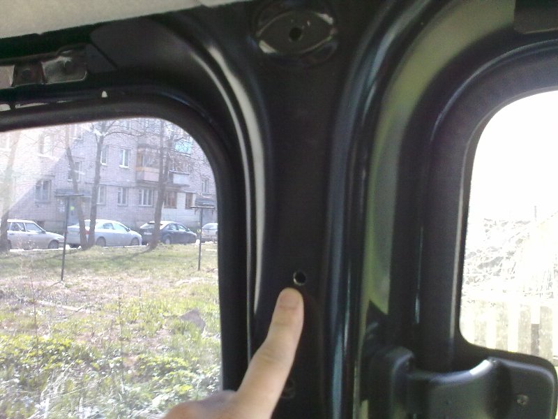

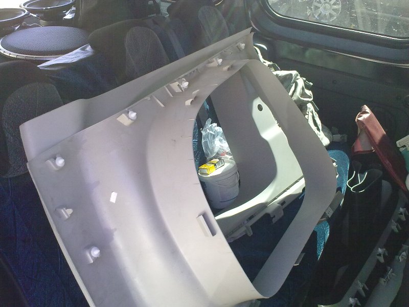

Обшивка была заказана с разборки из Одессы.
просверлил дополнительные отверстия

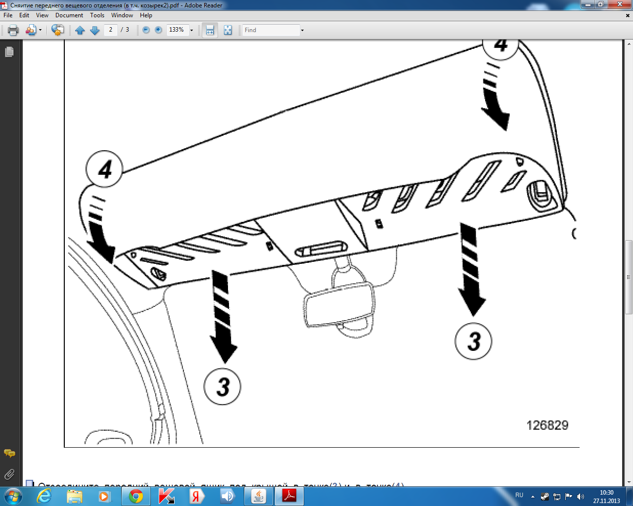

Cемен Семеныч а как вы сняли полку над водителем? Я так и не смог снять фиксаторы противосолнечного козырька. Винты выкрутил, а сам пластмассовый крючок не снимается. Как у вас получилось?
Re: Как снимать внутреннюю облицовку крыши?
Сообщение ivas777 » 27 ноя 2013, 11:35
Река2 писал(а):Cемен Семеныч а как вы сняли полку над водителем? Я так и не смог снять фиксаторы противосолнечного козырька. Винты выкрутил, а сам пластмассовый крючок не снимается. Как у вас получилось?
Может быть они как-то сдвигаются, а не напрямую выдергиваются?!!? А винты всех фиксаторов открутили?
п.с. Судя по картинкам, снимаются только сами фиксаторы у зеркала центрального (там как раз про него и написано, что маленький держатель козырька "снять", а про угловой такого не написано), а у крайних угловых фиксаторов только винты выкручиваются. Вот посмотрите картинку по снятию самой полки (такое ощущение, что уже при снятии полки, угловые фиксаторы козырьков остались, только винты выкрутили)
Снятие солнцезащитного козырька.pdf
Сняитие переднего вещевого отделения (в т.ч. козырек2).pdf
Вот посмотрите, такое ощущение, что угловые фиксаторы козырьков остаются, только винты снимаются
фиксаторы солнечного козырька это мощный геморр, часто их ломают. удачи.
Сообщение ivas777 » 27 ноя 2013, 13:46
Рассказал бы хоть, а то забежал и рассказал, что это тяжко ;) :D
Антон, если ты снимал: ну так крайние фиксаторы (угловые) снимают или они одно целое с полкой (только винт открутить?)??? Судя по картинке, только у зеркала центрального снимается сам фиксатор козырька.
Сообщение Sunsetpeople » 27 ноя 2013, 13:48
Рассказал бы хоть, а то забежал и... :D Ну так крайние фиксаторы (угловые) снимают или они одно целое с полкой (только винт открутить?)??? Судя по картинке, тольк у зеркала центрального снимается фиксатор козырька.
Если бы я знал то ответил бы, я где то читал что их то ли выкручивать вроде надо или дергать, в общем ломают их а новые стоят :shock: лучше не знать. Речь идет про фиксаторы козырька
Сообщение ivas777 » 27 ноя 2013, 13:53
Sunsetpeople писал(а):Если бы я знал то ответил бы, я где то читал что их то ли выкручивать вроде надо или дергать, в общем ломают их а новые стоят :shock: лучше не знать. Речь идет про фиксаторы козырька
А-а, понял. Мне кажется, что если эти угловые фиксаторы не снимаются от руки или совсем чуть- чуть на рычажок, то должны наверняка вместе с полкой сняться, предварительно выкрутив винт. Там даже по диалоджису не сказано, что их снимать надо (просто про винт сказано), а вот у зеркала да, написано, что околозеркальные фиксаторы козырька надо снимать, так же открутив винт.
Сообщение Река2 » 27 ноя 2013, 16:53
Так я про околозеркальные крепления и спрашиваю. Винты открутил- за крючок дергал, тянул, крутил-не выходит,редиска такая.
Сообщение Sunsetpeople » 27 ноя 2013, 19:10
Река2 писал(а):Так я про околозеркальные крепления и спрашиваю. Винты открутил- за крючок дергал, тянул, крутил-не выходит,редиска такая.
Я же написал что геморрой)
Сообщение семен семеныч » 28 ноя 2013, 19:23

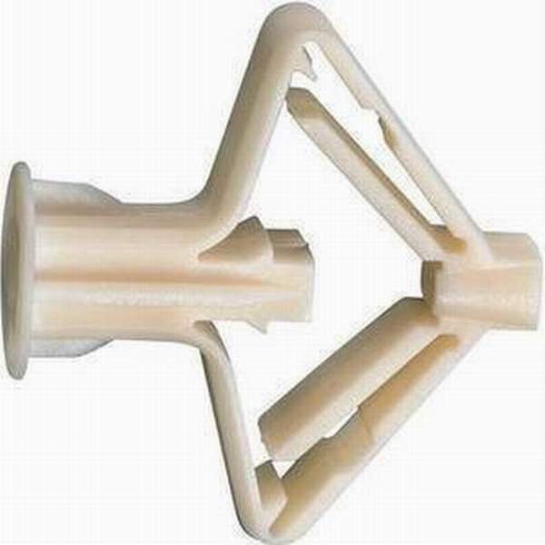

Я ждал этот вопрос :D :D :D на самом деле основание у этого фиксатора системы "бабочка"то есть теоретически вы должны выкрутить винт, надавить на него и "крылья у бабочки" должны выпрямится, и фиксатор спокойно вытянутся, но блин он сделан из жесткой пластмассы и крылышки уже не выпрямляются :twisted: пришлось брать пассатижи и вытягивать эту хрень проворачивая по оси, в итоге одно крыло надломил, но все же вытащил. Зато все остальное снимается легко на интуитивном уровне ;)
типа такого
Сообщение Река2 » 29 ноя 2013, 10:09
Тогда такой вопрос-а нельзя эту процедуру немного упростить? Снять авиационную полку, заднию часть крыши, а передняя пускай болтается на передний полке. Этого хватит что бы наклеить вибру?
