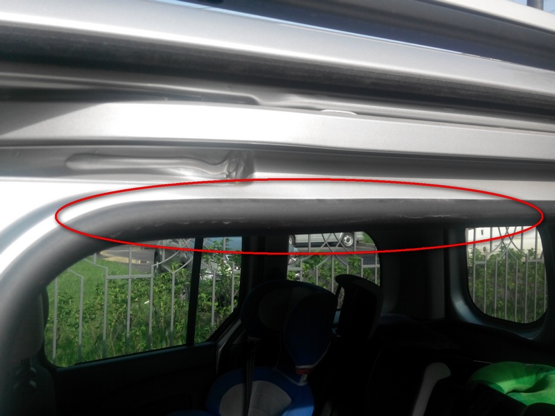

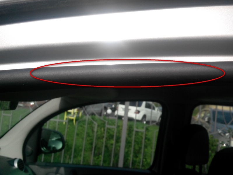

Вот фотки мест где уплотнитель сырой после дождя. На пассажирской даже видно разводы от пыли.
водительская
задняя
У передних дверей сам уплотнитель идет под наклоном, так что вода должна стекать и вряд-ли там застаивается. Поэтому при открытии и капают пара капель которые остались между уплотнителем и самой дверью.
У задних дверей уплотнитель идет горизонтально поэтому вода может накапливаться, что я сегодня двери задние открыл, заглянул над уплотнителем, с одной стороны воды немного было, но ее было мало и она через уплотнитель не могла перелиться.
Вобщем у меня вопросы только к передним дверям, что после дождя при открытии капает, как с уплотнителя так с самой двери (зоны контакта двери с уплотнителем - обведено на фото выше). Ну и остается открытым вопрос протекает ли уплотнитель на пассажирской передней двери. Одни раз я каплю упавшую видел. Двери я не открывал, откуда она там могла взяться??

У меня на этой резинке воды не бывает (по крайней мере не обращал внимания). Скорее всего у вас верхний уплотнитель к двери не плотно прилегает, может на двери бугорок какой.

сегодня шел дождь, пришел открыл, водительская резинка сухая!
Пассажирская резина по всей площади резины как прилегала к двери сырая (в верхней части двери). Причем весь верх и далее вниз у стойки ~30см. Причем еще и была видна дорожка протечки воды от бархотки на кузове. Это воющем то не критично, если бы вторая резинка воду не пропускала. Но сегодня далее чем просто намокнуть дело не пошло. Видимо воды мало еще было. Т.е. в салон не протекало.
Получается дверь не плотно закрывается. Но визуально это не видно. Точнее сейчас снаружи все ОК, как бы после регулировки ОД дверь не провалилась относительно задней двери.
На двери дефектов не заметил - вытирал воду рукой, рука не чего не почувствовала. Глазами тоже не заметил.
