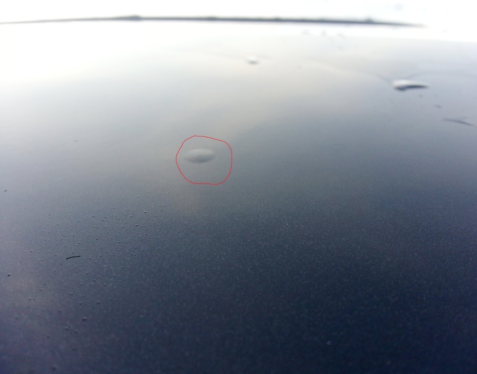

Вздутие краски(машине 1 год)!!!
Сообщение vedoom » 19 фев 2013, 21:15
:evil: После мойки обнаружил на задней двери вздутие краски. Автомобилю всего год, что будет дальше? Уже страшно!

Re: Вздутие краски(машине 1 год)!!!
Сообщение ivas777 » 19 фев 2013, 21:40
Сообщение dixi`s » 19 фев 2013, 23:16
я, зная о приколах дилера- типа помяли кузовной элемент-перекрасили или заменили его, перед покупкой, заставил дилера при мне измерить по всему авто толщину ЛКП :)))
касаемо же данного случая... к дилеру по гарантии. Все оформлять обязательно ТОЛЬКО письменно, в 2х экземплярах. Добиваться устранения по гарантии. И изучать закон о защите прав потребителей.
В свое время по такому алгоритму мне дилер заменил в досудебном порядке Логан 1,5 года мной езженный с пробегом 40-50 т.км на абсолютно новый такой же. Кстати тоже из-за тотальной коррозии (болячка части авто 2006-го года выпуска)
Сообщение nefedov » 19 фев 2013, 23:54
О! И уменя такое же вздутие на задней двери, рядом с эмблемой. Заметил год назад. Машина 2010г, езжу и не парюсь. У меня все машины были в жучках. Москвич,ВАЗ,Логан-привык)))
Сообщение ivas777 » 20 фев 2013, 01:40
Сообщение serj55 » 20 фев 2013, 18:31
Такая история была и у меня и у моих друзей с Кангу 1.Пришли к выводу что виновата аэродинамика. При быстрой езде за машиной образуется воздушный мешок в который затягивает всякую мелочевку в том числе и камушки которые при ударе и поднимают краску.А гарантию фирма дает на сквозную ржавчину, т.е. на то что машина не прогниет на сквозь за определенный срок. Если сковырнуть пузырек то увидите что ржавчины там нет.
Сообщение AntonM » 20 фев 2013, 20:33
И у меня!!! болезнь видимо
Сообщение семен семеныч » 20 фев 2013, 22:09
А я не стал дожидаться пока у меня краска вспучится? и задним ходом допустил столкновение с деревом, стекло в крошку, (если бы не тонировка, то все в салон, а так на пленке все осталось) дверь скорее всего под замену, жду направления из страховой на ремонт. Визуально похоже, что железо на задней двери оцинковано.
Сообщение Андреi » 20 фев 2013, 22:46
А о какой покраске собственно речь идет? О металике или простой? Слышал что под металик железо как то более изощренно подготавливается и как следствие металик надежнее.
Сообщение Konstantin » 23 фев 2013, 20:52
Неделю назад после очередной мойки обнаружил разрушение ЛКП на задней двери, двух сдвижных дверях, водительской двери, задних крыльях и крыше:
По понятным причинам этой участи удалось избежать пластиковым деталям (другая база) и капоту, который я после покупки затянул антигравийной пленкой (под пленкой такие дефекты малозаметны и разрушение будет протекать значительно медленнее). Нарушение ЛКП наблюдается в виде отслоения лака/краски/грунта от базы из-за нарушения технологии нанесения – в процессе покраски авто на заводе на базу или на грунт попадает грязь (особенно плохо если гироскопичная).
Машина в заводской краске (проверял толщиномером), пробегала 1 год и 2 месяца и такая проблема начала проявляется только после второй зимы. Сразу хочу отметить, что, к сожалению, встречается подобное у всех марок и Рено здесь не исключение.
В пятницу был у дилера. Случай признали гарантийным, решили пока красить только заднюю дверь, по остальным элементам ждать.
Да, кстати, дефекты совсем небезобидные. Тут либо перекрашивать у дилера, либо самим ковырять/зачищать/подкрашивать.
Я думаю, что мы с автором темы далеко не одни с такой проблемой. Встает вопрос «что делать?» в такой ситуации. У меня машина без каких-либо внешних дефектов (царапин, потертостей, сколов и т.д.) и перекрас практический всей машины в дальнейшем значительно снизит ее стоимость на 10-12 % (я каждые два года меняю). Требовать замены авто или выплаты ее стоимости думаю будет бесполезно, так как данные дефекты трудно признать «существенными». Кто-нибудь УТС взыскивал в подобных случаях?
Сообщение illiteracy » 23 фев 2013, 21:35
В далеком 2004 было такое на Фокусе. Случай гарантийный. Не медленно ОД - обязан перекрасить.
Сообщение dixi`s » 24 фев 2013, 23:08
Да все банально...
купил Логан в 2006-м (а так на рено с 97-го года...Рено 19, потом еще один, Лагуна...)
поездил годик. Смотрю после очередной мойки- паучки в проеме багажника. Почитал форумы- у многих так. Пошел к дилеру- что за ерунда ? Покумекал дилер, почесал репу- согласился перекрасить по гарантии, т.к. там нереально ни ободрать, ни камни с дороги собрать... Заодно нашел к тому времени паучки на кромках дверей.
Перекрасили по гарантии.
Проедил месяца 3- по новой в тех же местах. Плюс под уплотнителем дверей на кузове. Подумал- сколько же будут красить ? Этак и гарантия пройдет- потом за свой счет ? Нет уж. Приехал к дилеру- показал. Гарантия ? Гарантия! оставляйте, перекрасим.
Ээээ нет. Поехал домой, начал штудировать законы, искать истории кто делал обмен авто. Возврат денег не стал, хотя и можно б было, т.к. это дилеру еще хуже, подумал. Деньги-то тяжелее отдавать :)
В итоге сам написал претензию на имя ген. директора, отнес 2 экземпляра в канцелярию, поставили входящий и стал ожидать в положенный законом срок ответ.
Прислали- пригласили на осмотр комиссией. Приехал. Смотрю в окно- ходит целая толпа- с фонариками, фото (потом сказали- комиссия с Автофрамоса)
Пригласил директор по работе с клиентами- что же вы... А ничего- по закону бла-бла-бла. Хорошо. Идите к начальнику отдела продаж- составляйте договор о получении нового авто, и подпишите бумажку наших юристов, что нет к нам претензий, заменой довольны и т.п. (примерно)
Были промежуточные встречи- пытались меня сначала послать, потом уломать на перекраску. Потом я их мурыжил- заставил снять магнитолу-колонки-чехлы и поставить на новое авто. А антикор я им разрешил не сдирать с авто - компенсировали противотуманками (в старом авто их не было в комплектации).
Попутно, пока вопрос был подвешен- готовился к бою- к суду. Съездил на экспертизу, где промерили авто (крыло было крашено не на заводе- скорее дилером...обнаружилось)и предв. написали о браке покраски. Я договорился за неб. деньги- т.к.к просили 30 т.р. а мне это нафиг не надо, т.к. может суда и не будет. Уломал на более скромную сумму с предварительным заключением- а если надо официально тогда полная стоимость и бумаги с печатями.
Вот так коротко. Срок- 3 недели примерно на все ушло. Обошлось без суда. В итоге ржавый Логан 1,5 лет и пробегом 40 т.км. поменян на новый авто в чуть лучшей комплектации без доплат с моей стороны. Хотя вру- было сильно помято крыло у меня + еще по мелочи царапины- заплатил им потерю товарного вида ок. 20-25 т.р. (пробил цены- реально дали минимум для дилера. На уровне обычной мастерской) Тут я уже не стал бодатся- т.к. положение мое было шаткое в этом вопросе, прикинул, что выгодней заплатить.
Сообщение dixi`s » 25 фев 2013, 10:38
Так есть же нормы ЛКП "ремонтного" покрытия :)
читайте законы, литературу- и обрящите !
в сети почти ВСЕ есть- вся информация, контакты. Я же нашел как-то...
Мне просто стало жалко отдавать деньги за "сотрясание воздуха" адвокатом- они же наляпают (часто, да что там- почти в 80% случаев) с ошибками и без каких либо гарантий. Так зачем мне буквально выкидывать деньги на них...вот сам и влез - стал разбираться.
А вытянуть с продавца УТС- ИМХО утопия... судится до посинения с неизвестным результатом.
Они по идее и так должны укладываться в нормы при ремонте- если не понравится- замер толщины и вперед с претензией. Помню на экспертизе эксперт рассказывал о толщинах в 900 и выше мкм...при заводских 90-150 (по памяти). И это у официалов типа Ауди, Мерседеса...
ЗЫ: Главное помните золотое правило: ВСЁ общение в подобных случаях- ТОЛЬКО и ИСКЛЮЧИТЕЛЬНО письменно, в 2х экземплярах, с подписями и печатями. Ибо слова к делу- не подошьёшь...
А перед тем как затевать- думать, читать, искать информацию.
ЗЗЫ: http://vp-panov.livejournal.com/3003.html - имейте в виду :) Каждое слово на вес золота...
Сообщение dixi`s » 16 май 2013, 13:26
Нашел замечательную ссылку по данной проблеме- рекомендую
http://x-trail-club.ru/forums/index.php?showtopic=21830
Сообщение dixi`s » 14 окт 2013, 22:00
В среду поеду сдавать авто на перекраску водительской двери по гарантии- 2 точки снаружи, один пузырь внутри.
Начинает напрягать- уже 3й элемент кузовной (3 двери) крашу по гарантии.
Сообщение Юрий Б » 15 окт 2013, 00:47
Возможно, Вам не повезло с экземпляром авто, у меня за три года с ЛКП проблем нет. Статья 18 закона потребителей и Постановление правительства №575 на Вашей стороне. Исковое заявление по таким искам без уплаты госпошлины. Желающих из числа лоеров Вы всегда найдете, если не хотите сами сутяжничать.
Сообщение dixi`s » 15 окт 2013, 11:41
Не правильно написал- не торец двери, а та часть, что идет вокруг окна. А пузырь на внутренней стороне под облицовкой, чуть ниже.
ОЗПП тут может не прокатить... Если бы красили 1 деталь неск. раз- то тогда 100% неустранимый дефект.
Ещё надо подумать, в общем...
ЗЫ: Инженер сказал, что с каждым годом качество о краски всё хуже. Логаны на Фрамосе- красят лучше, чем родные франц. авто. И случилось это неск. лет назад- что-то они там у себя поменяли.
Сообщение ivas777 » 15 окт 2013, 12:50
да у меня 2008г.в. а примерно все тоже самое (соринки с пузыриками в нескольких местах кузова).
так что это не ноу хау для лягушатников)) на ладах зачастую лучше и краска и сама окраска...
по крайней мере была, до прихода туда лягушатников))
