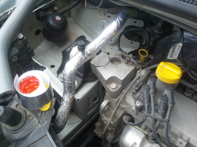

Сообщение mazay-d » 07 июн 2014, 12:25
Решил одеть термоизоляцию на самую длинную трубку кондиционера. Вроде стало лучше, а то в жару на холостых в пробке как-то не очень холодный воздух шел. Вот только интересно обмотка долго продержиться....
mazay-d
Сообщения: 13
Зарегистрирован: 04 фев 2013, 17:02
Re: Термоизоляция трубки кондиционера
Сообщение amjungle » 21 июл 2014, 23:03
Так это же обратка, смысла ни какого, только хуже может быть фреон в холодную погоду не успеет испариться и в жидком состоянии может попасть в компрессор и тогда ему хана от гидро-удара, хотя наверно это маловероятно, потому что эта трубка идет к фильтру-осушителю, а потом уже в компрессор.

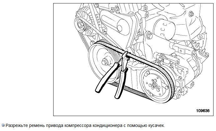

Привет, всем! Это мое первое сообщение, слишком не ругайте...
У меня проблема с скрежетом из-под капота, выяснилась, что подшипник кондиционера выходит из строя...
Т.к. машина еще на гарантии, поехали к дилеру, они отправляли какие то бумаги и фото в Москву, пришел ответ, что не гарантийный случай, менять за свой счет... Короче говоря, у нас война с дилером...
А скрежет все сильнее появляется, аж режет уши...
Вопрос вот в чем, можно скинуть ремень на кондиционере на некоторое время до ремонта, чтобы подшипник не развалился до конца, если можно, то какие нюансы есть в дальнейшем эксплуатации, после ремонта?
Константин 063
Зарегистрирован: 06 сен 2014, 09:36
Re: Кондиционер (проблемы, рекомендации, обслуживание и т.д.
Сообщение DAN » 06 сен 2014, 11:23
Сообщение Константин 063 » 06 сен 2014, 14:39
Спасибо, за быстрый ответ... Это, что получается никакой регулировки натяжки ремня нет?! Обалдеть...

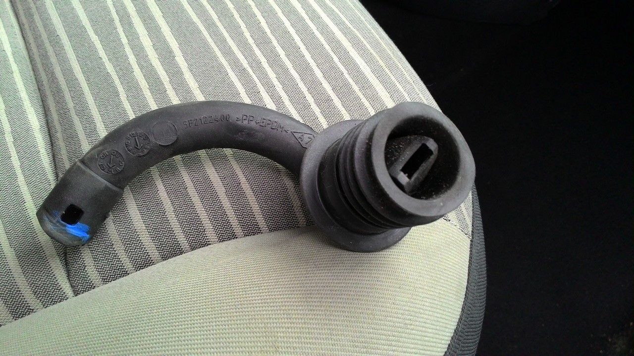

Менял салонный фильтр, заодно снял посмотреть дренажную трубку кондея:
никакой грязи не обнаружил, отверстие достаточное, так что купленное средство для чистки придется использовать на старой машине.
aknis
Сообщение ivas777 » 16 фев 2015, 08:58
Да, это уже не прорезь"глаз полупроснувшегося китайца" :D, как на моей было. Скорее всего, что пред. хозяин расширил эту прорезь.
П.С. но на моей даже после расширения один раз крепко забилось это отверстие (после года безревизионного пользования кондеем).

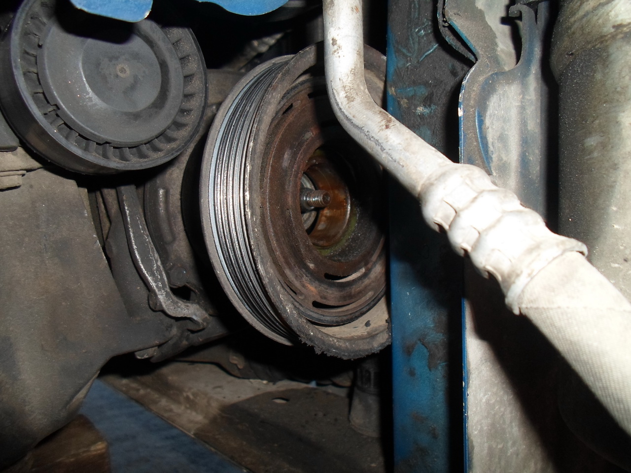

по поводу подшипника. его номер Nsk35BD219T12DDUCG21 (у меня как раз такой и стоял). в экзисте цена примерно 450р. но я покупал его аналог Cargo 250129. но можно и любой подобрать по размеру 35x55x20. они на оч многое машины идут, видимо компрессор Sanden так популярен.

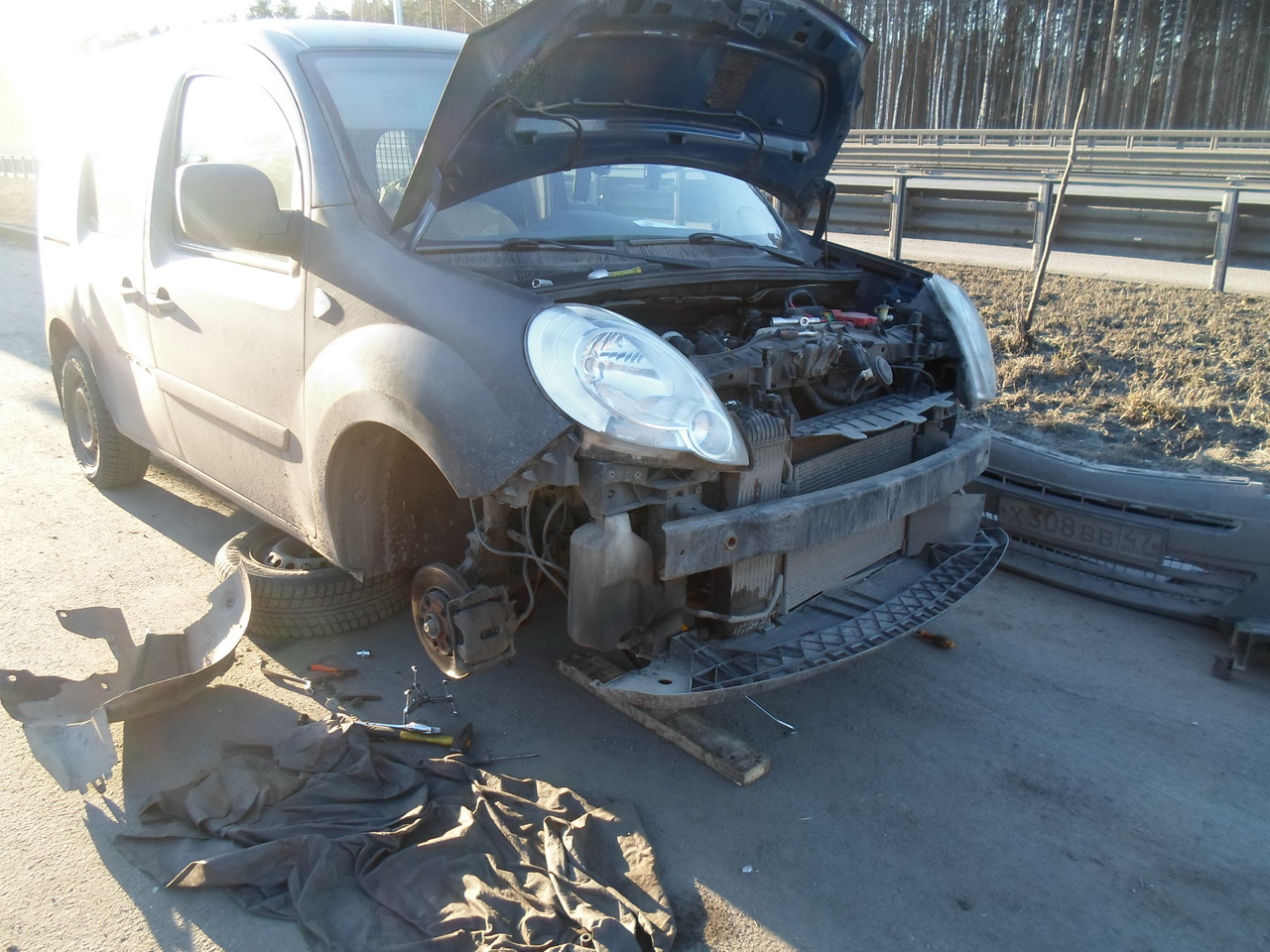

вчера его менял. думал поменяю быстро, но не тут-то было. гайку свернул быстро, там только головкой тонкостенной на 14 можно подлезть, т.к. гайка утоплена. она кстати камоконтрящаяся, но все равно затянута. + использовал ключ от болгарки. снял стопорное кольцо, и ... опа, шкив не слезает. подлез под машину и с час стучал по шкиву с другой стороны, периодически его проворачивая чтоб не погнуть.
и тут опять жопа! нет места чтоб его вытащить :twisted:
пришлось разбирать пол машины чтоб подлезть к трем болтам кондея и открутить его. систему не стравливал.
новый подшипник залез легко. поставил стопорное кольцо и все опять собрал.
выбивал его головой на 30мм. поначалу тяжело идет из-за того, что он закернен по кругу. когда новый ставил, то тоже по кругу чарез каждые 1,5 см прокернил.
п.с. у меня К9К 802, так что может в бензинках полегче будет.
п.п.с. у меня люфт шкива больше миллиметра был. так что теперь и ремень лучше поменяю.

Сообщение old2538 » 19 июл 2016, 16:29
Помогите!!! Третий раз меняю подшипник на компрессорные. Кондиционер уже не работает давно и смысла в нем нет. Кто-нибудь ставил вместо компрессора ролик на треугольной платформе? Или у кого-нибудь нет кондиционера и он стоит заводской? Помогите, не могу найти его номер!!!
